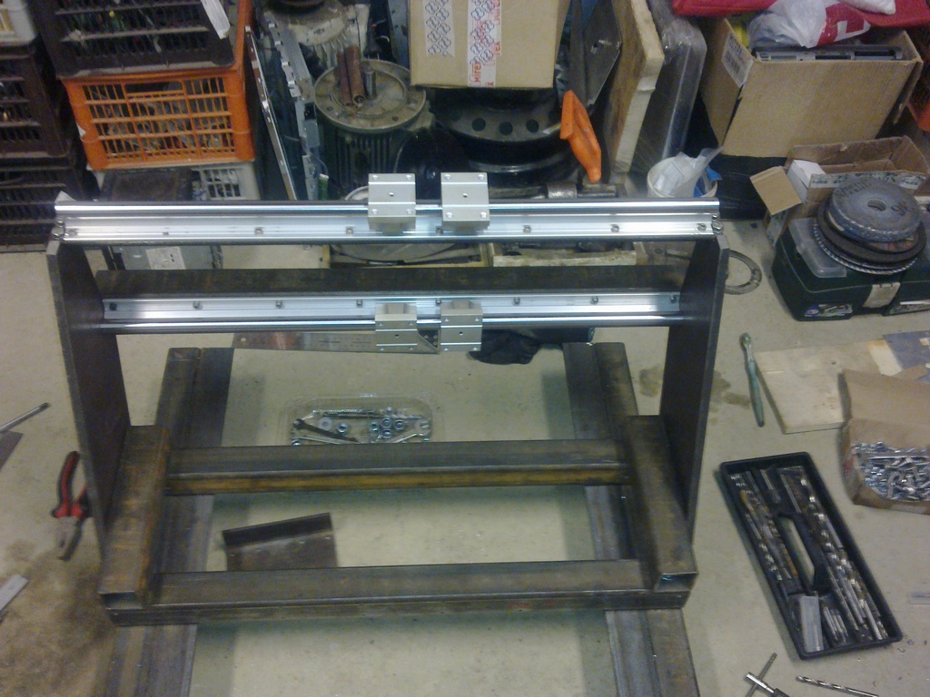

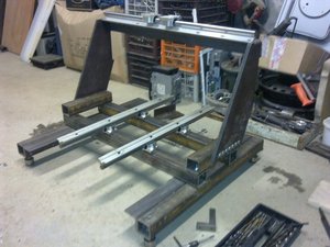

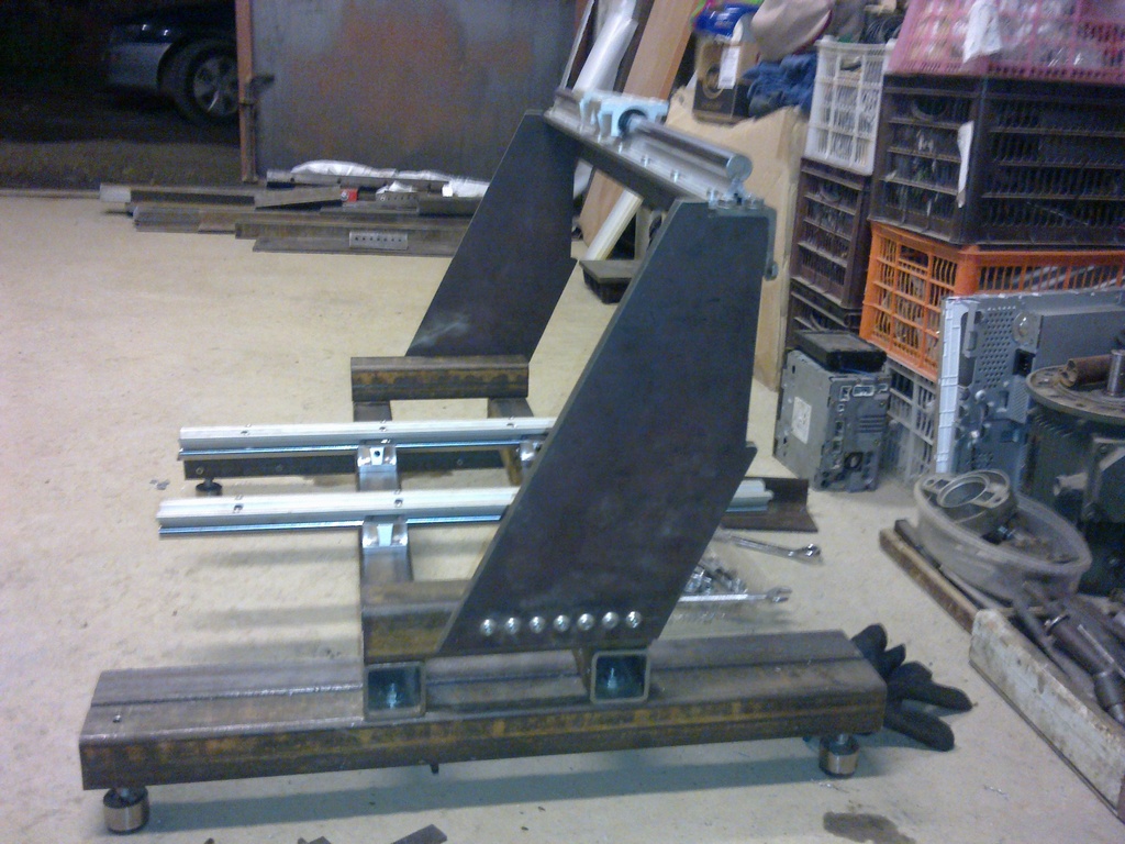

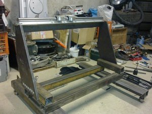

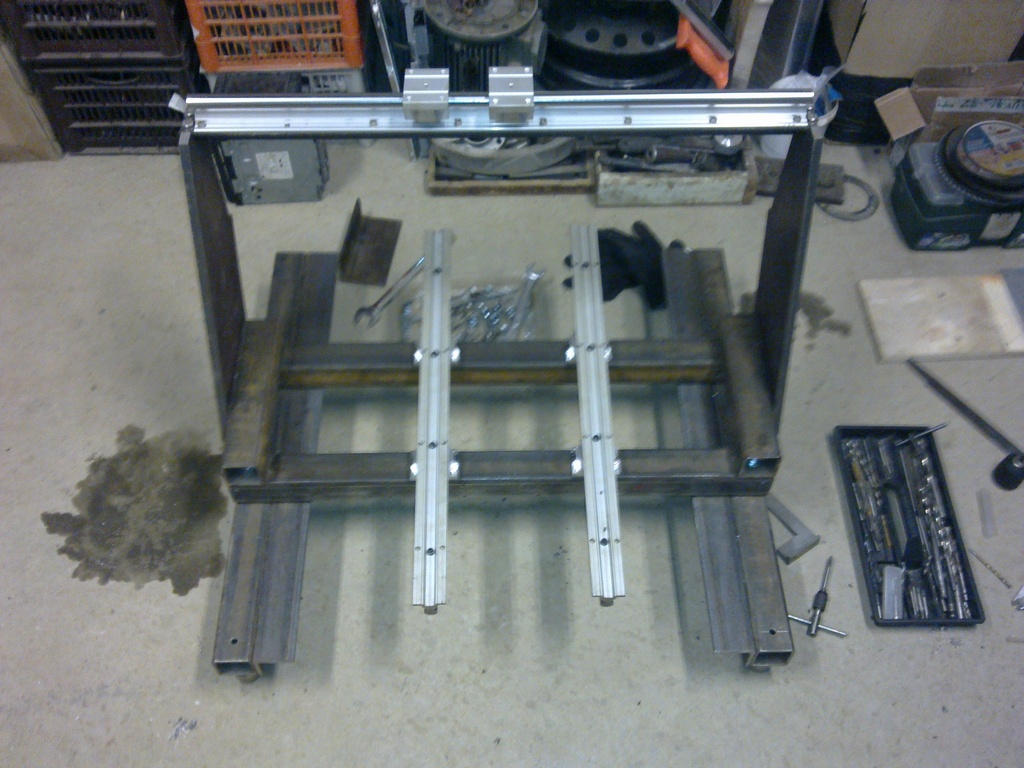

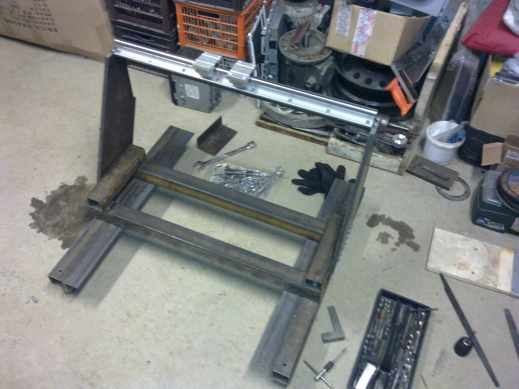

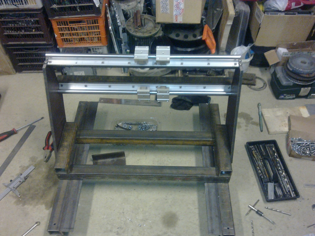

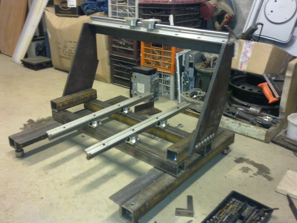

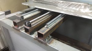

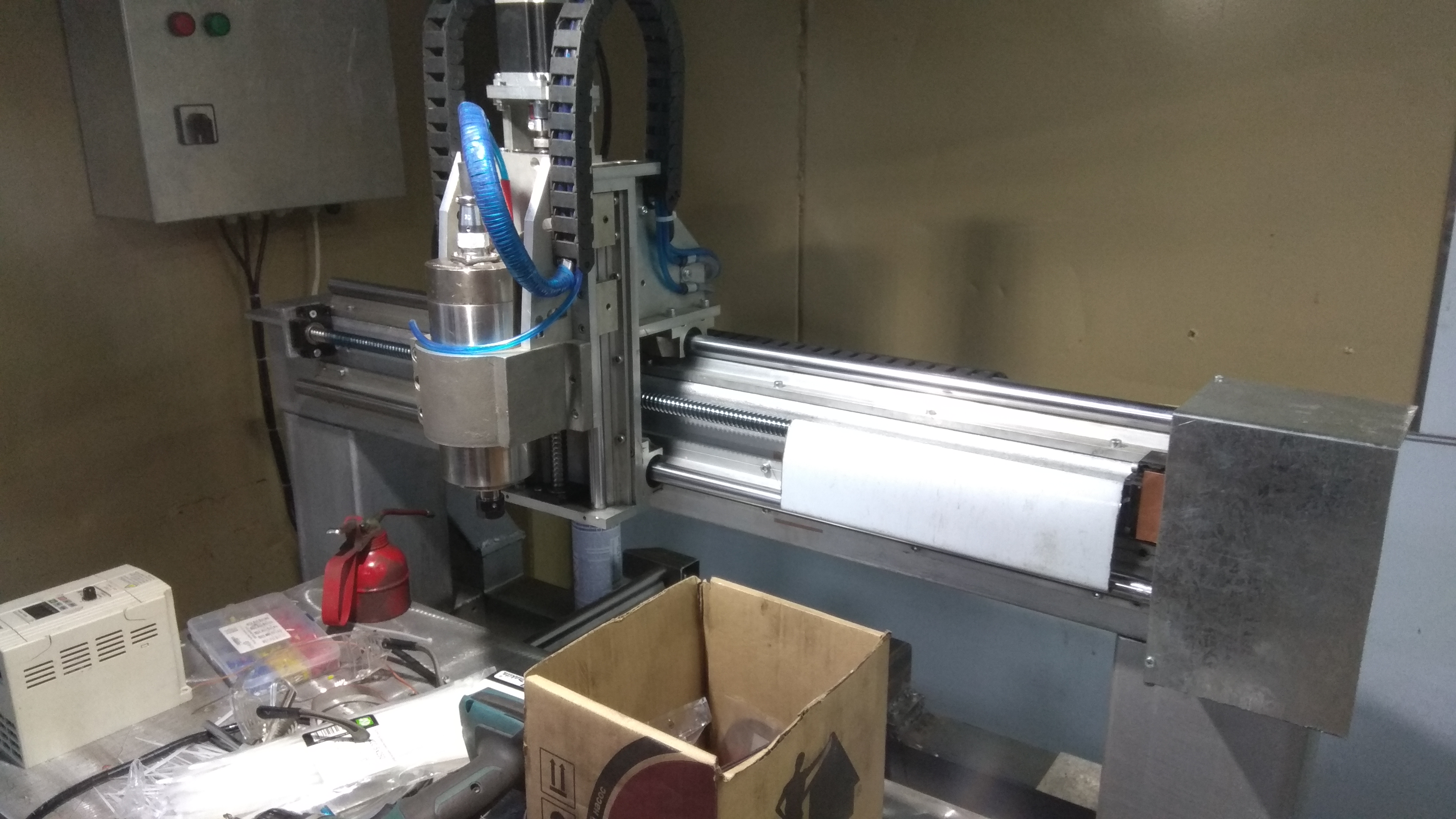

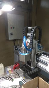

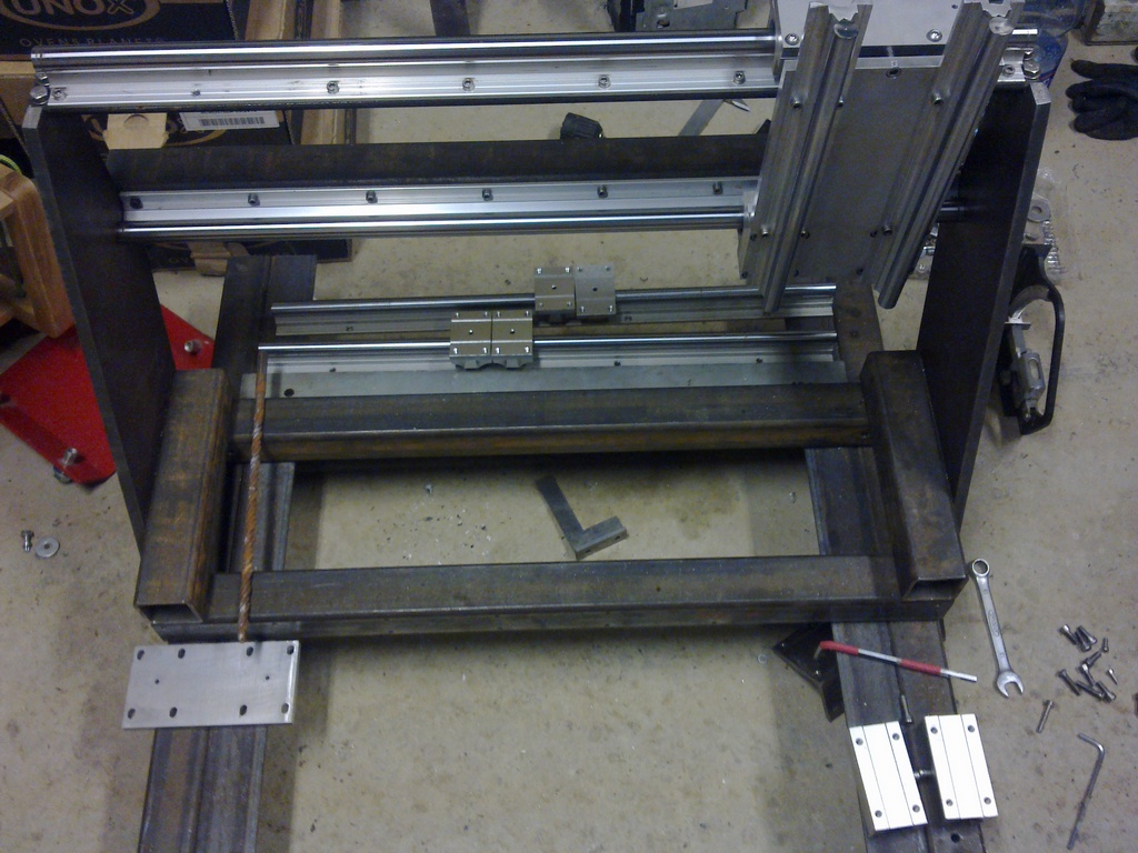

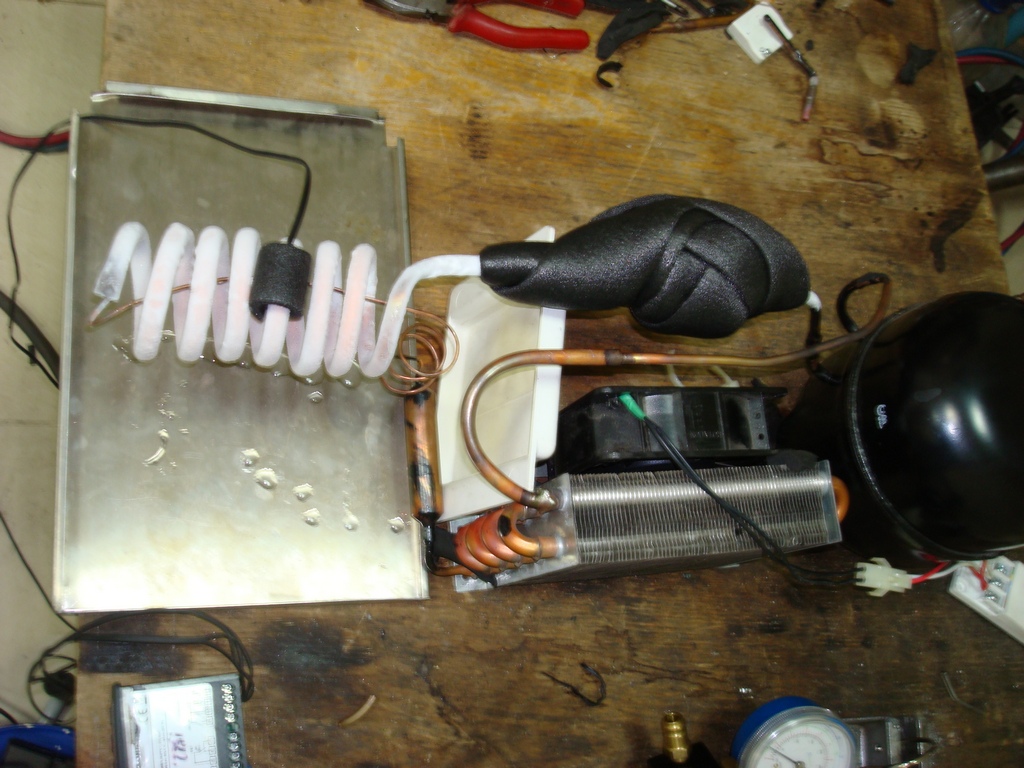

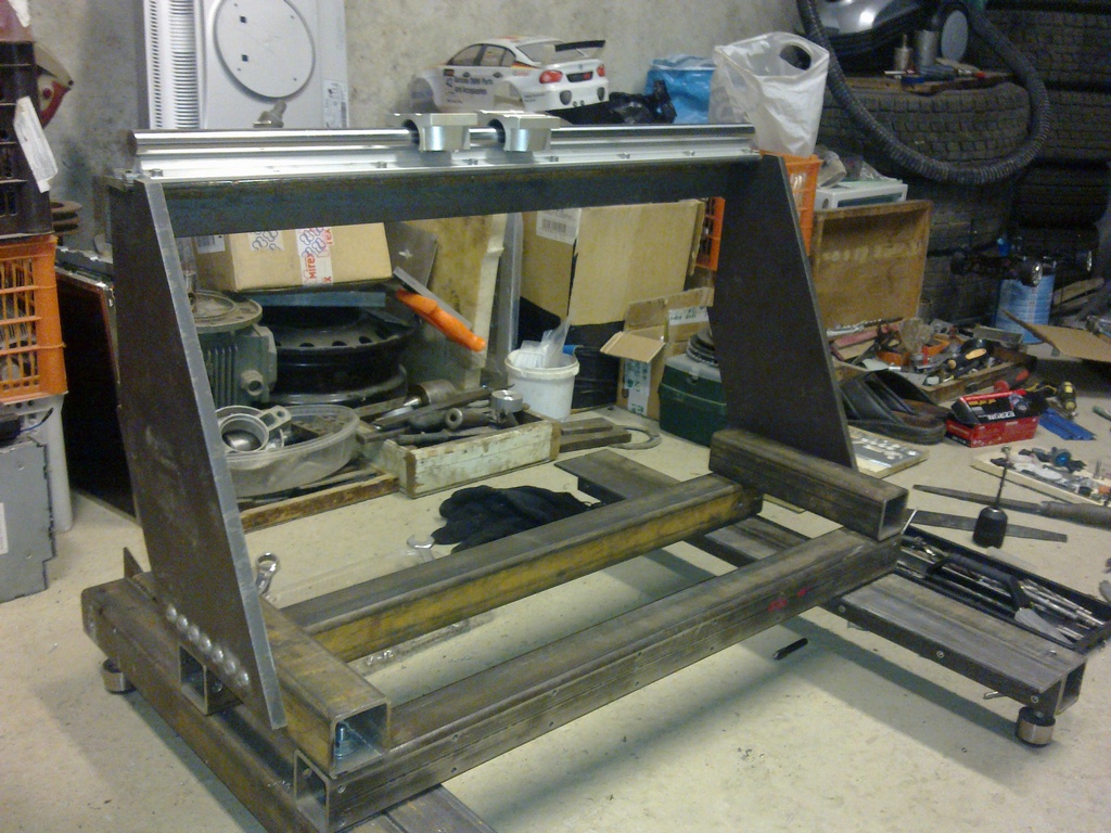

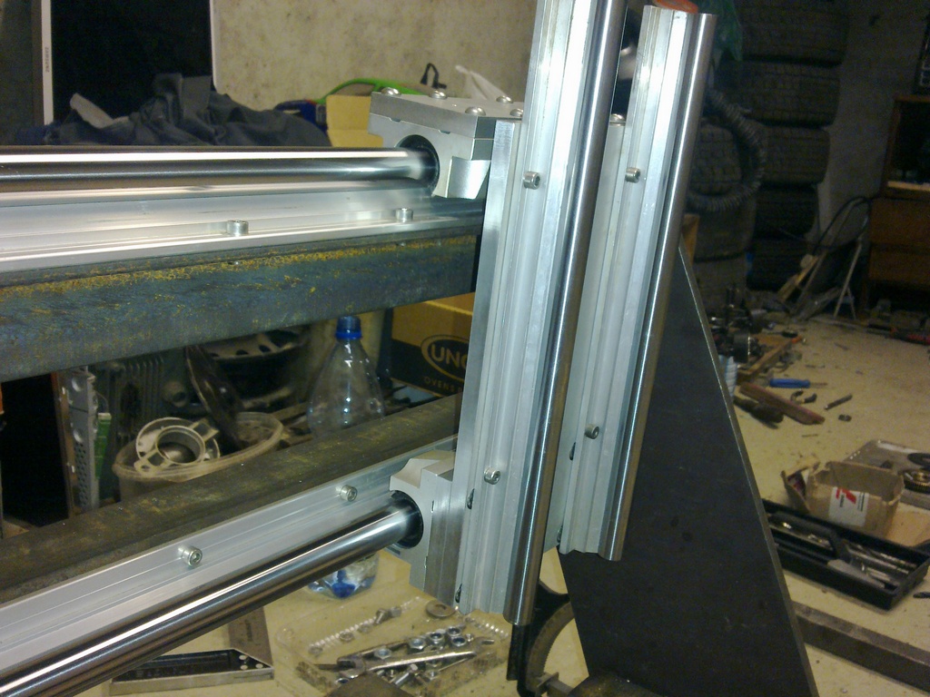

Вот такой вот станочек получается, правда строительство долгое и перестраивался каждый раз по разному, но теперь вроде остановился на таком варианте, планируемые ШД 57х76 2,8а (19кг), винт трапеция 1604, верхние направляющие 720мм х ф20мм на опоре, стол 600мм х ф16мм на опоре, профильная труба 50х50х4мм, боковины ст3 10мм, шпиндель будет 1,5 квт частотник, для охлаждения оного, пробный вариант чиллера.

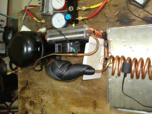

чиллер (10793 просмотра) <a class='original' href='./download/file.php?id=17616&mode=view' target=_blank>Загрузить оригинал (293.88 КБ)</a>
чиллер
чиллер (10793 просмотра) <a class='original' href='./download/file.php?id=17617&mode=view' target=_blank>Загрузить оригинал (299.61 КБ)</a>
чиллер
чиллер (10793 просмотра) <a class='original' href='./download/file.php?id=17618&mode=view' target=_blank>Загрузить оригинал (281.31 КБ)</a>
чиллер
ukr-sasha
Сообщения: 3343
Репутация: 2181
Откуда: Киев, Украина
Re: Мой хобби станочек
Сообщение ukr-sasha »
Приезжайте, отдам похожую станину бесплатно. :-)
sergey27rus
Сообщения: 1129
Репутация: 730
Сообщение sergey27rus »
Что совсем плохо :wik:
ukr-sasha
Сообщения: 3343
Репутация: 2181
Смотря для чего. Если поиграться, попилить сувениры из пластика-дерева с точностью 0,5 мм, то нормалек.

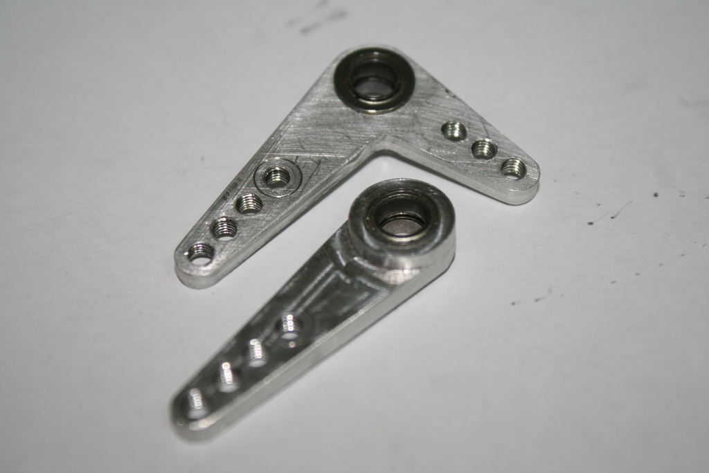

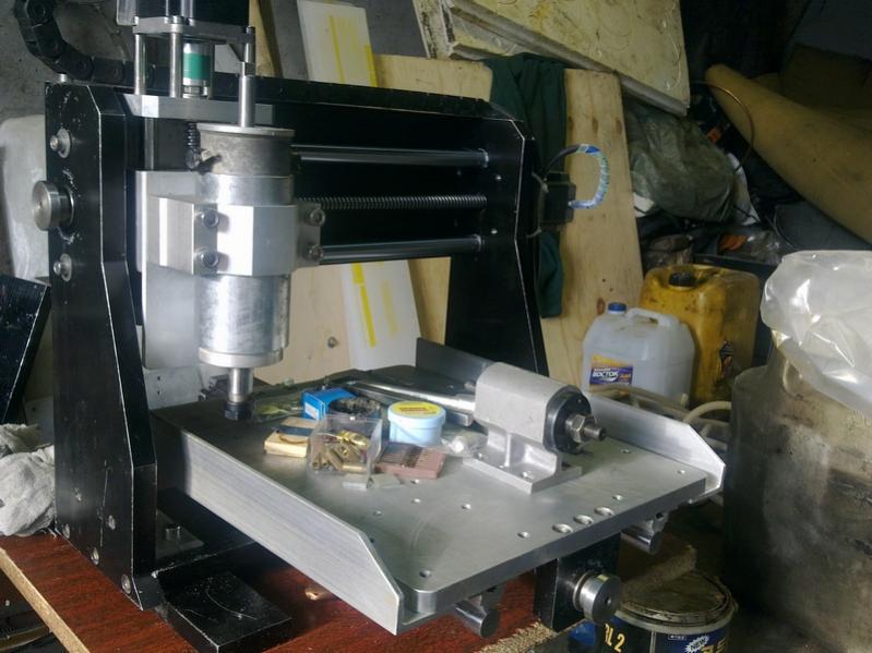

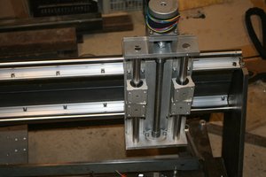

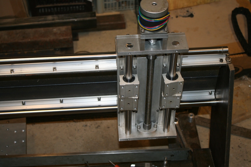

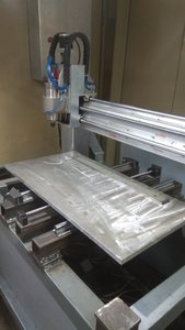

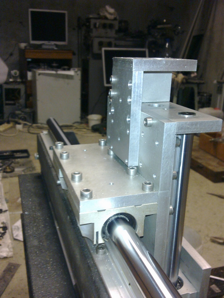

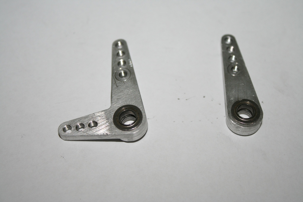

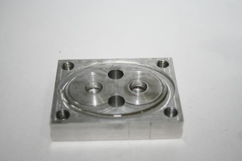

Я вот таким вот маленьким станком резал дюраль, вот и хочу увеличить поле.

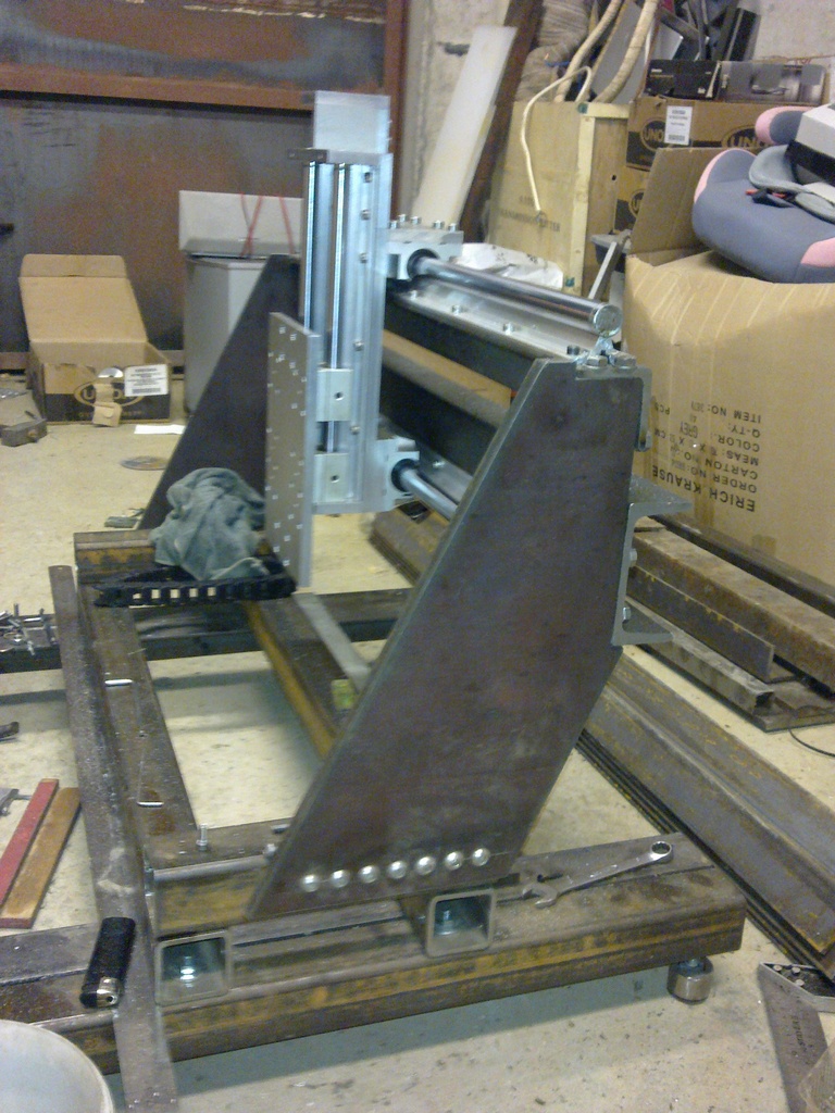

А что будешь обрабатывать на этом станке?
Вообще, для хобби неплохо!
Боковые пластины не прогибаются, точнее как бы это сказать, под нагрузкой на сколько уходят?
sergey27rus
Сообщения: 1129
Репутация: 730
Дерево, пластик,мягкие металлы. На прогиб пока не проверял, но рукой давил прогиба не чувствуется.

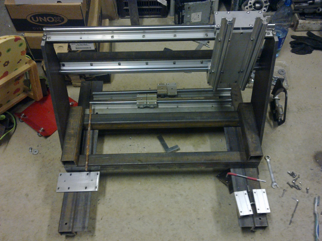

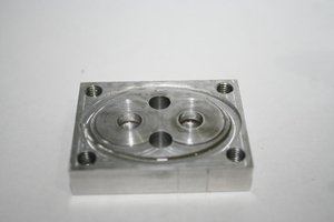

Получилось сегодня пару часиков поработать над станком, отфрезил на малом станочке верхнее крепление оси Z

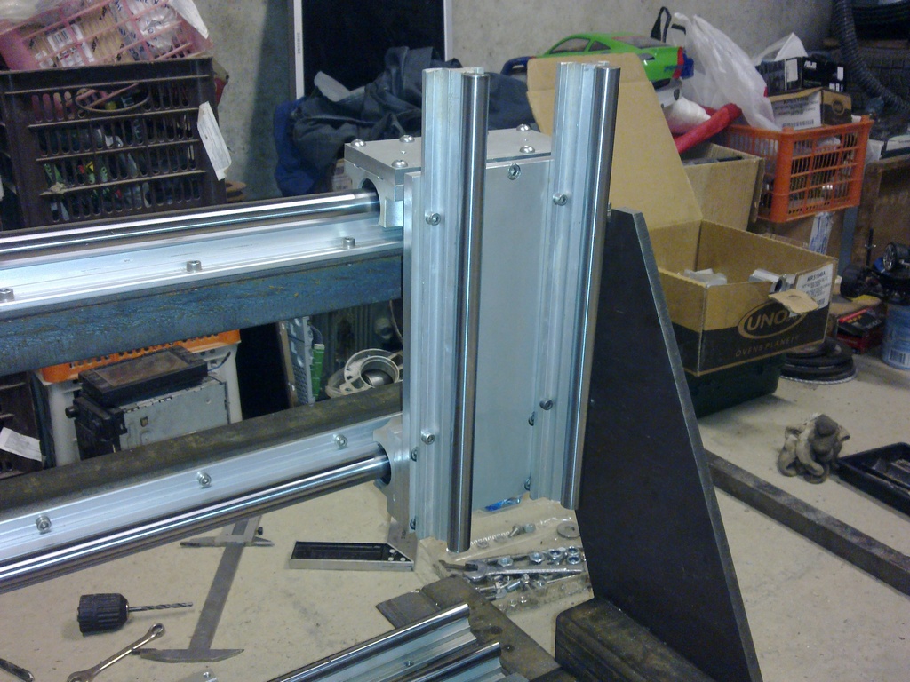

Небольшой отчет.... За качество виде прошу прощение, одной рукой снимать телефоном неудобно :)

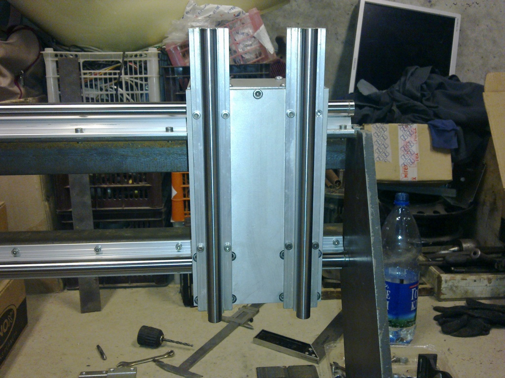

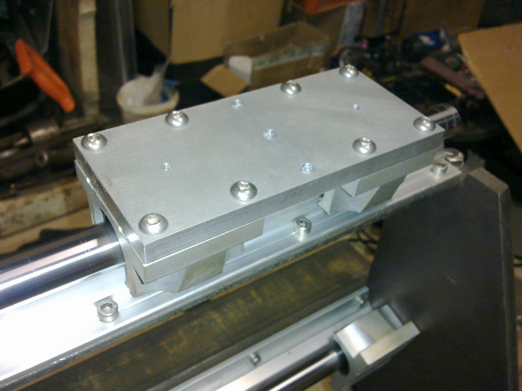

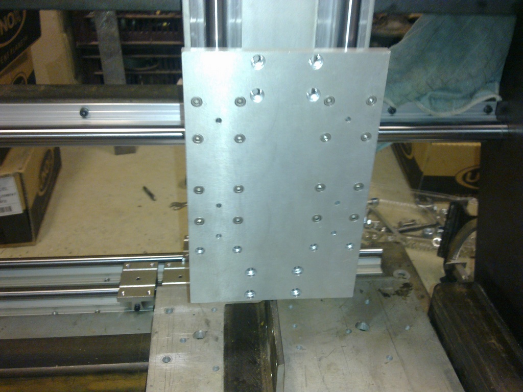

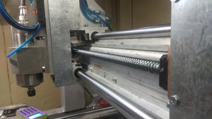

Вот бы все это на жесткость проверить. У тебя есть индикатор?
ЗЫ На оси Z по 1 каретке на направляшке стоит?
sergey27rus
Сообщения: 1129
Репутация: 730
Привет, индикатор есть, но на жесткость проверять пока рано, но одно могу сказать, что руками не ощущается, какое либо изгиба/деформации, на зет сейчас 4 каретки, но пластина крепления рассверлена таким образом, что можно установить: две каретки двойной длинны, 4 каретки простые, либо две короткие/две длинные, при последнем условии увеличивается жесткость, но теряем ход.

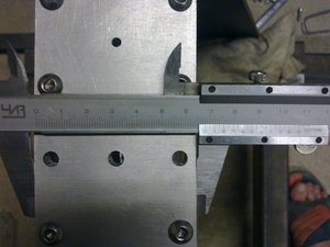

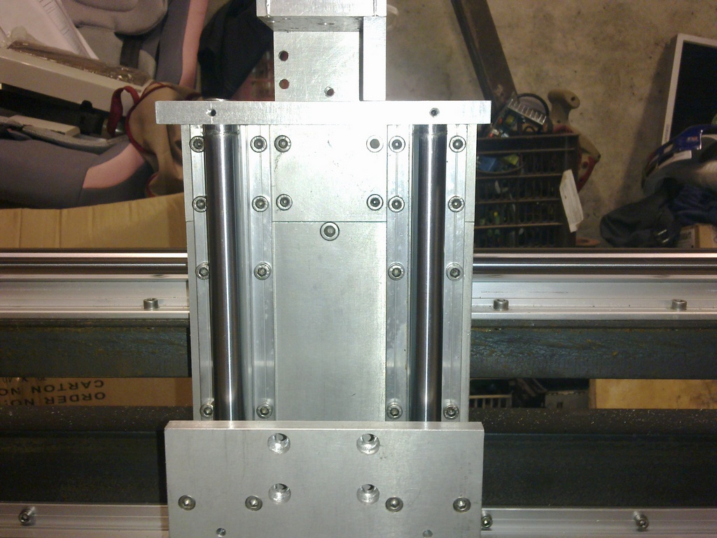

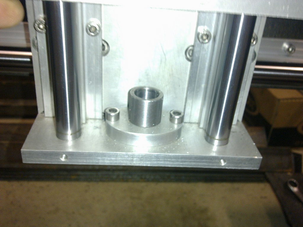

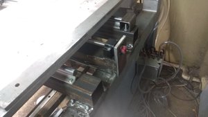

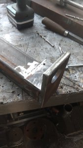

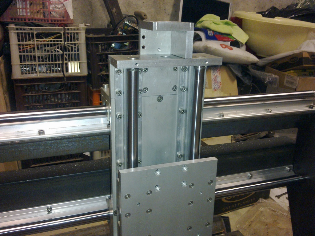

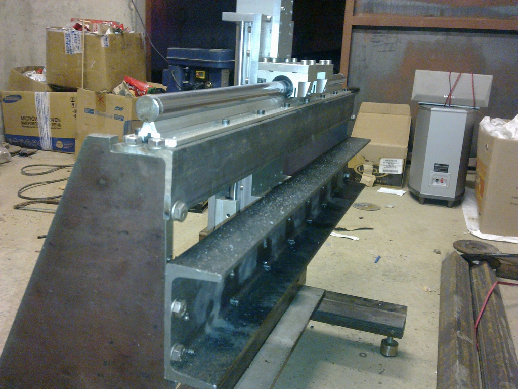

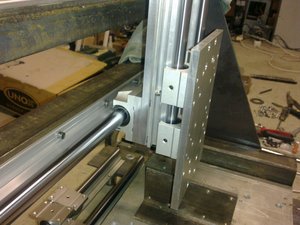

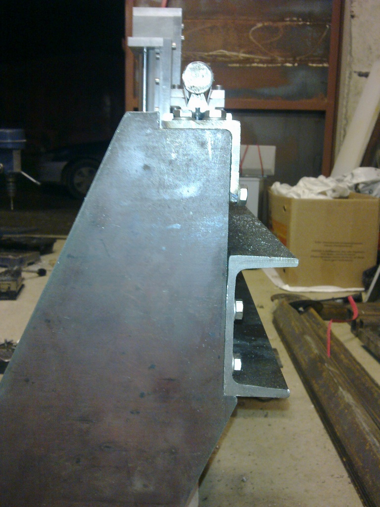

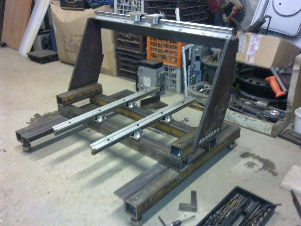

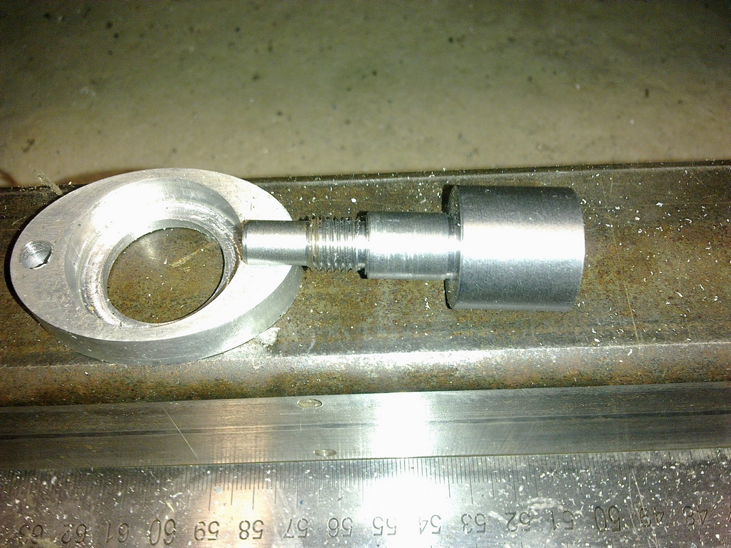

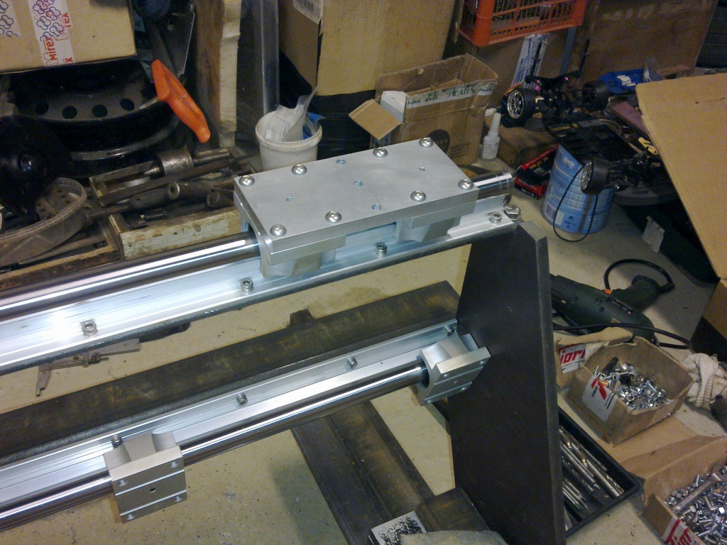

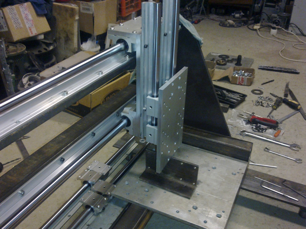

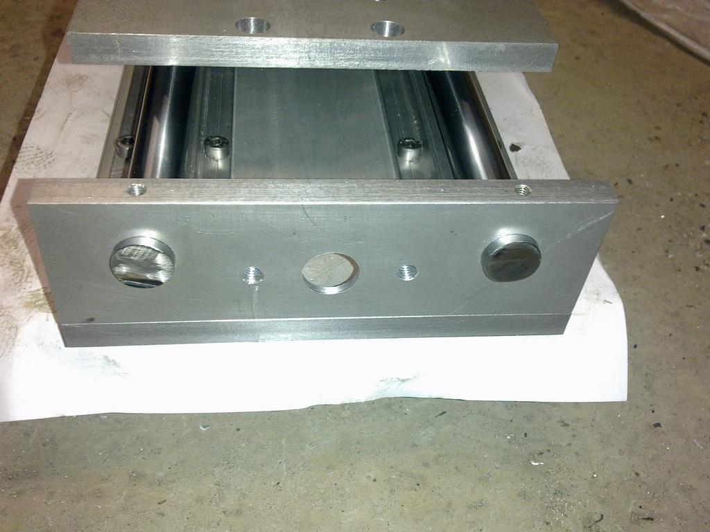

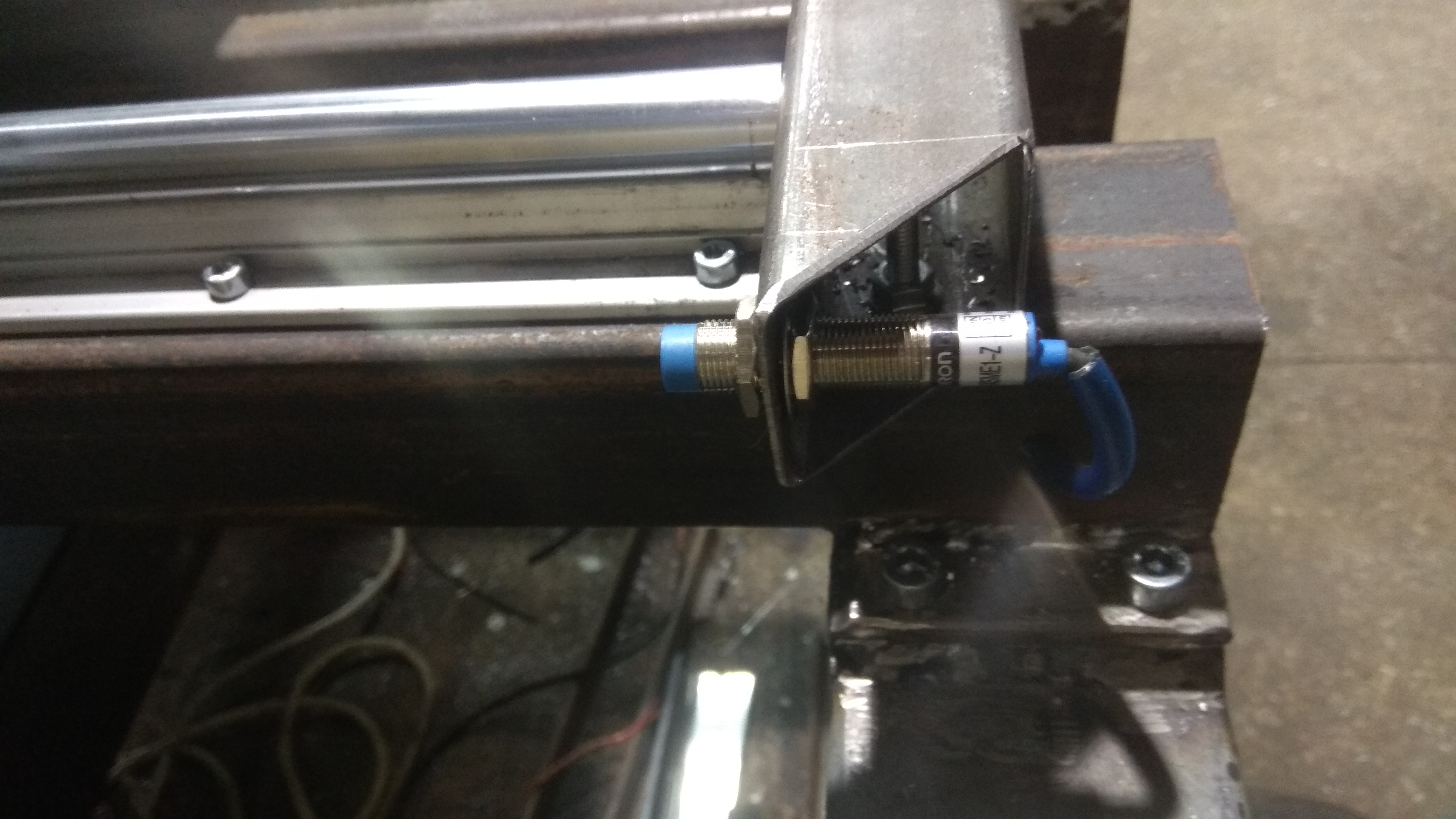

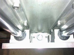

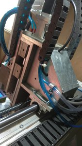

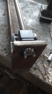

Продолжение, замена квадратной трубы на швеллер 100мм. Заказал у токаря переходные втулки на винт

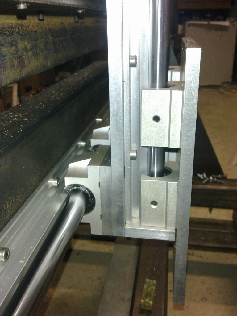

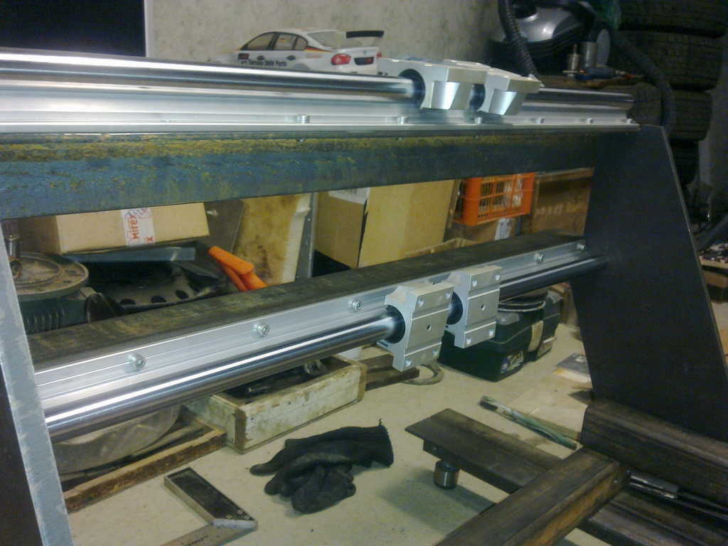

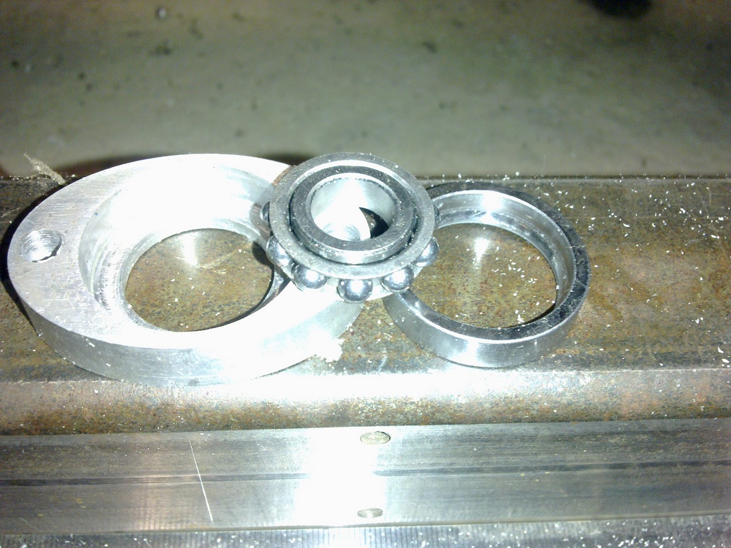

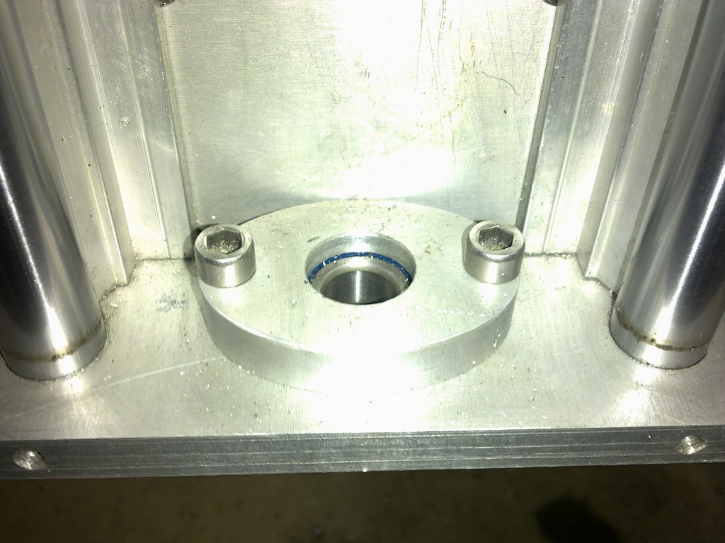

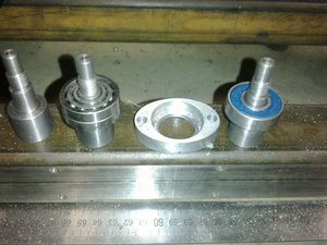

Как ты рельсы на портале выставлял? Или они у тебя с ходу правильно встали?
Тут может быть такая штука, если не правильно выставишь в каком-то месте ось Z может перекашивать...

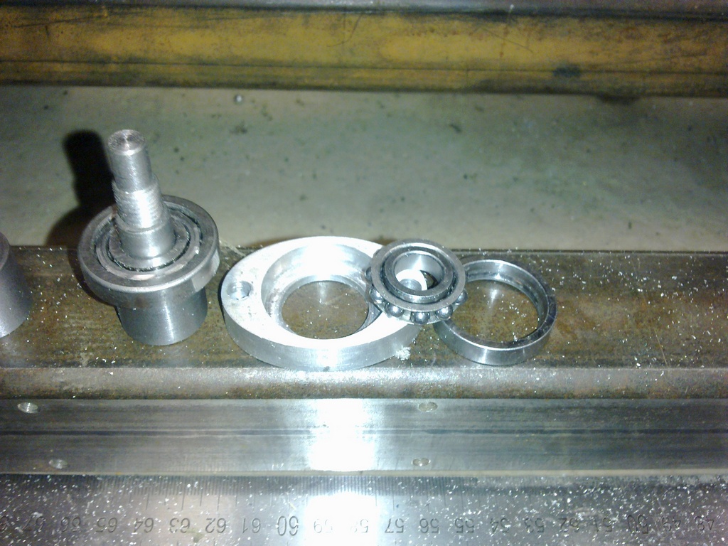

А что за подшипники?
sergey27rus
Сообщения: 1129
Репутация: 730
Nick писал(а):Как ты рельсы на портале выставлял? Или они у тебя с ходу правильно встали?
С начала выставил верхнюю по метровой поверочной линейки, у боковин посадочные отфрезерованные, от них и отталкивался. прикручивал постепенно крайние, потом в середине контролируя линейкой, вторую выставил по первой, затянул поджимной болт на каретках и постепенно двигая затягивал вторую направляющую.

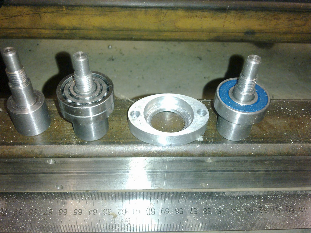

Nick писал(а):А что за подшипники?
Марку не помню, но два радиально упорных, и один простой. Завтра буду в гараже посмотрю.
Nick писал(а):Тут может быть такая штука, если не правильно выставишь в каком-то месте ось Z может перекашивать...
Не исключено, у направляющих есть небольшой ход для регулировки, либо под уголок на которой установлена направляйка подложить в местах крепления фольгу либо наоборот шлифануть.
P.S. Подшипники: те что разборные радиально-упорные 6012/Е12, с синими пыльниками 6201RS

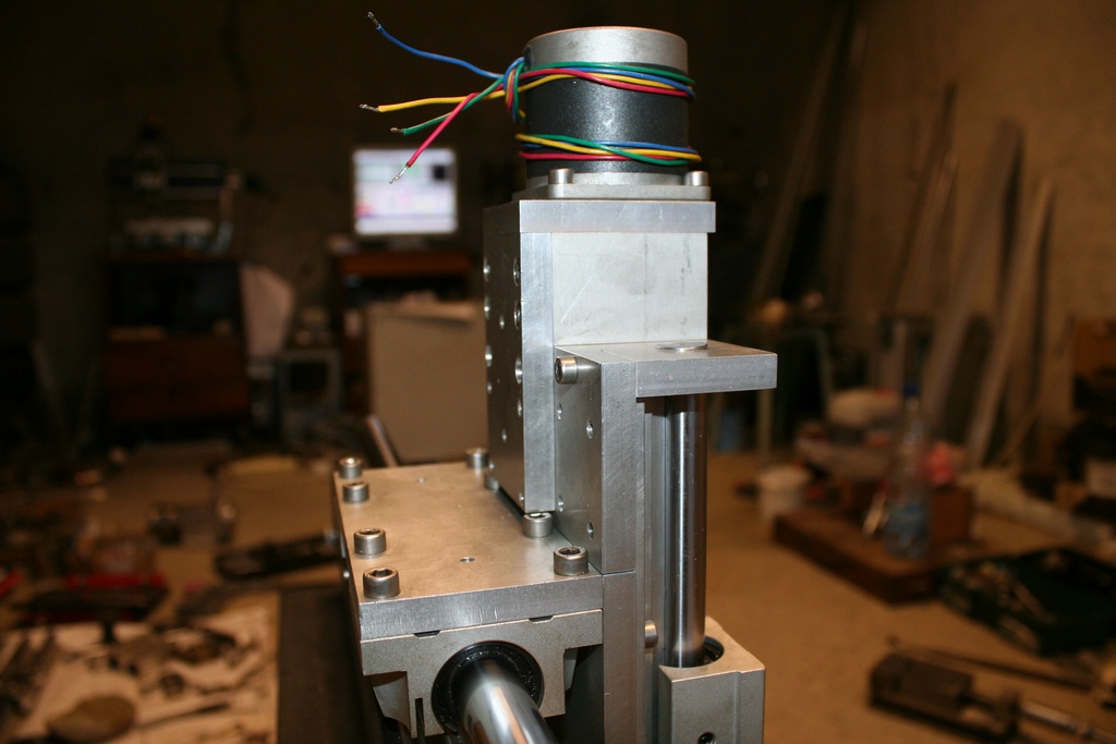

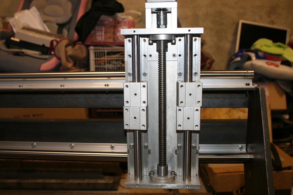

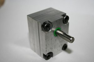

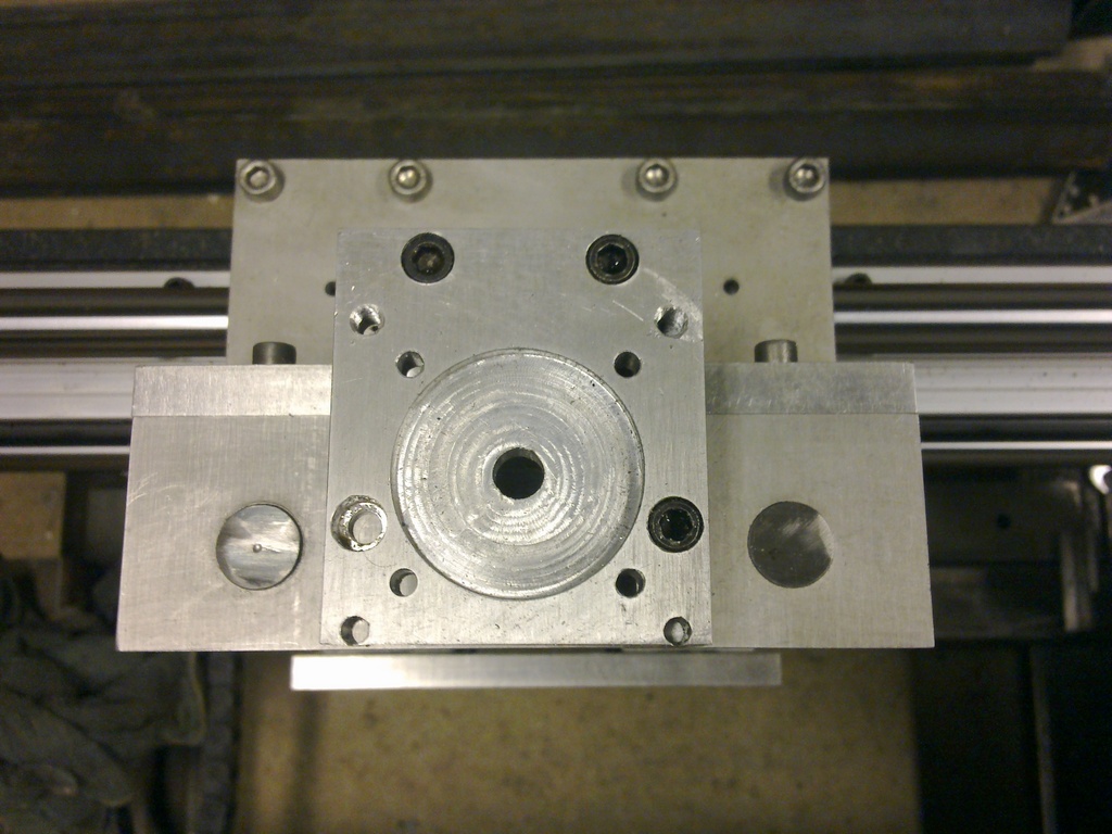

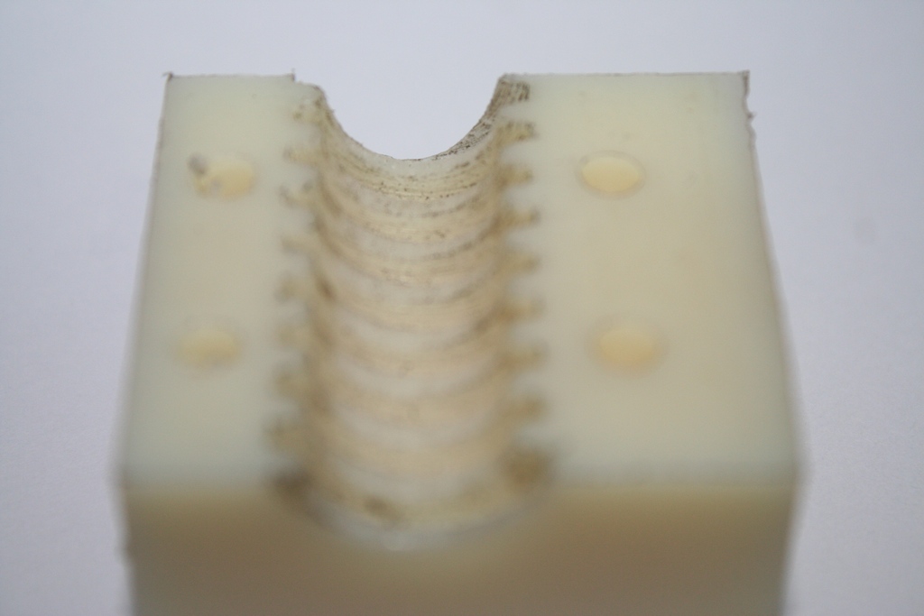

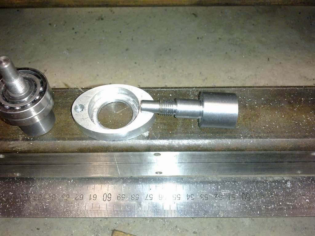

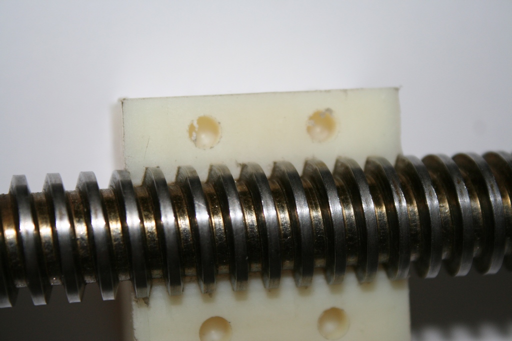

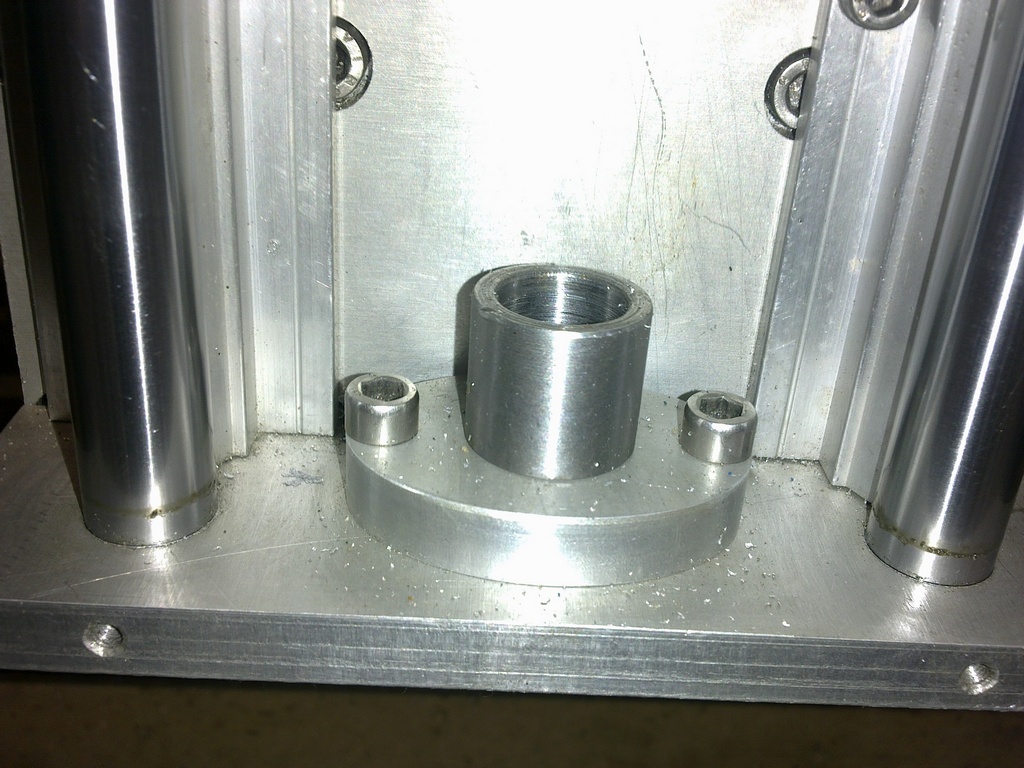

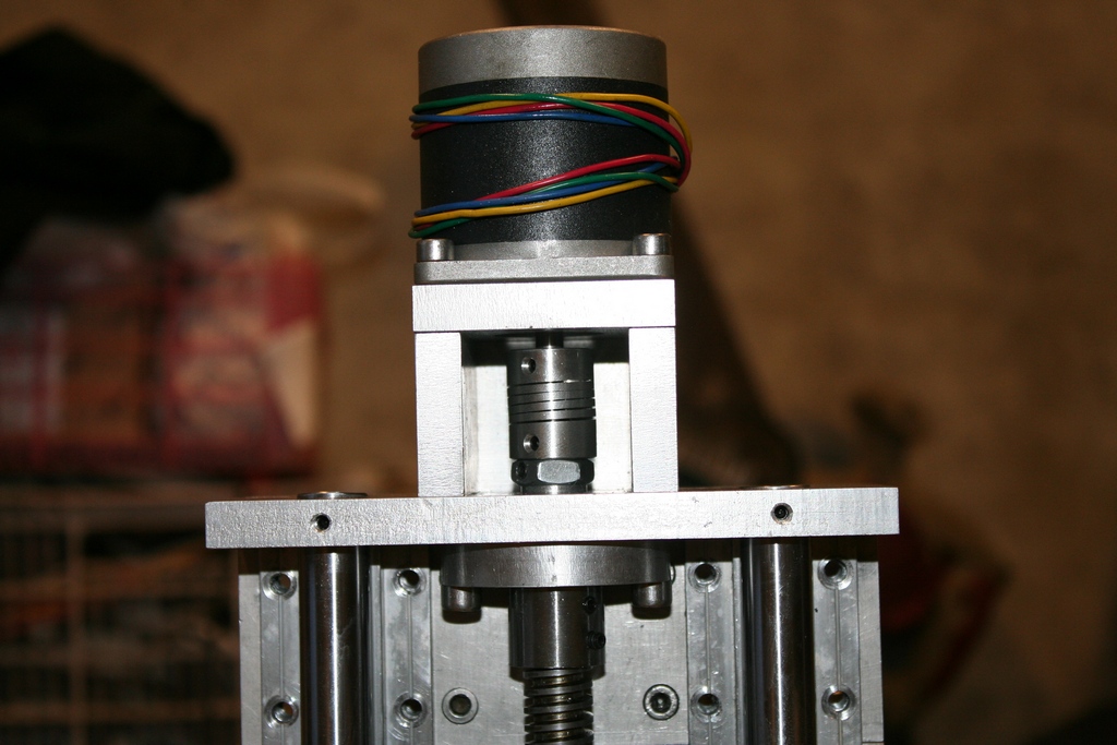

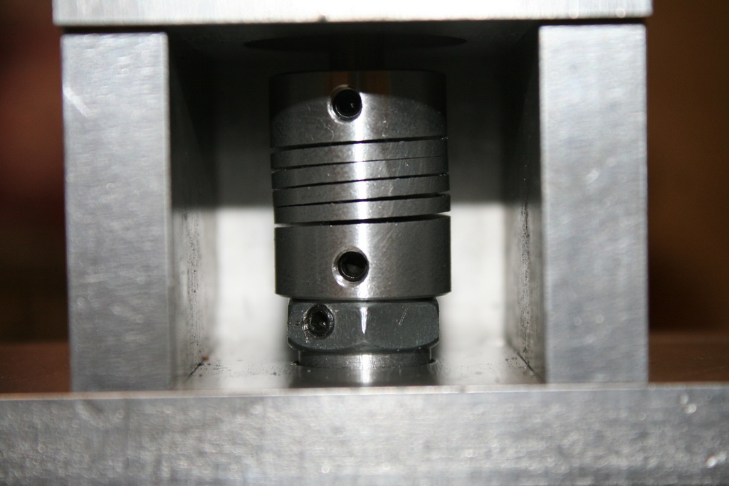

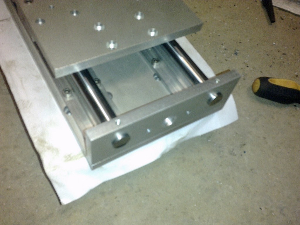

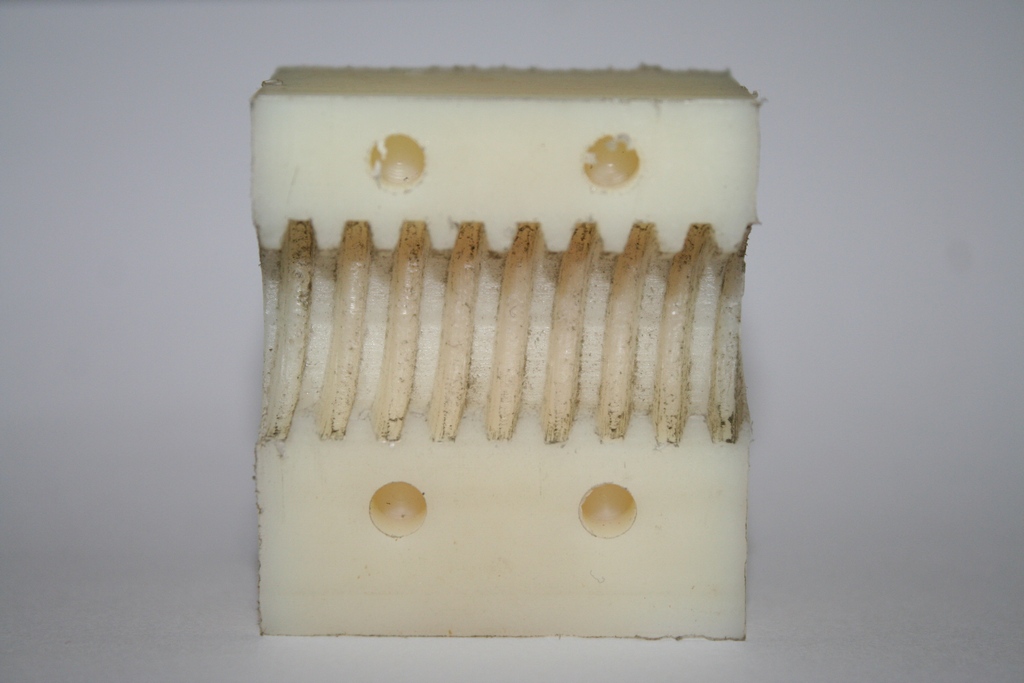

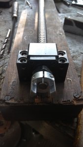

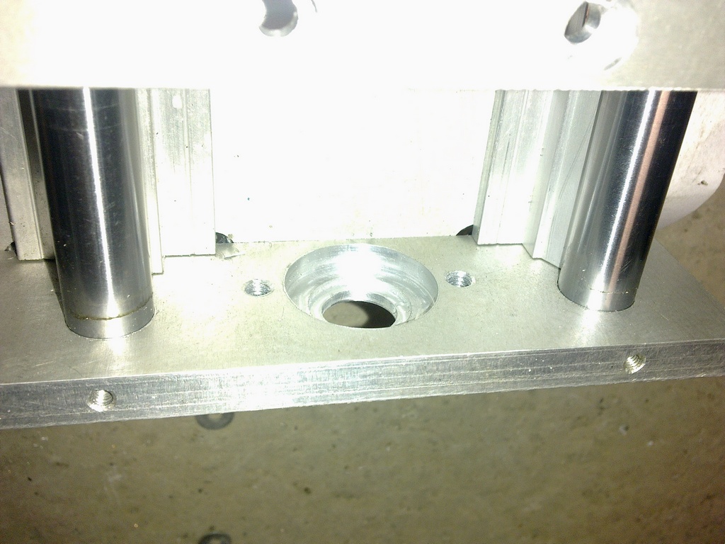

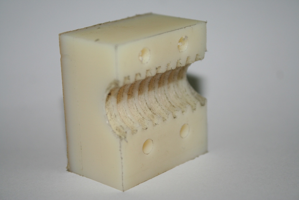

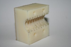

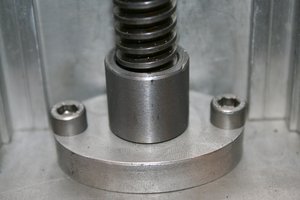

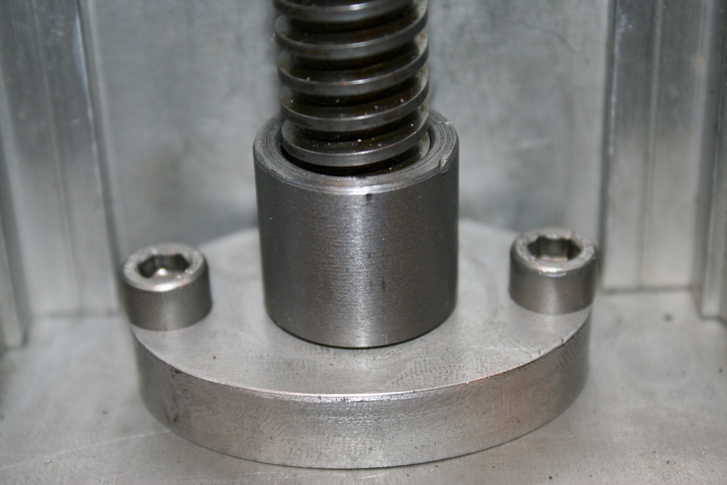

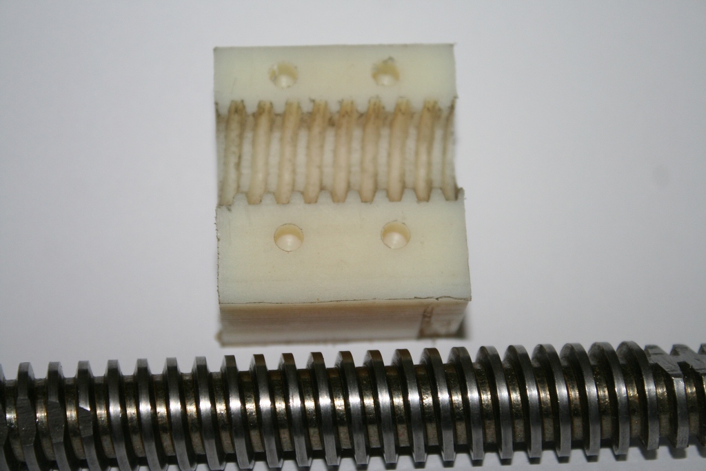

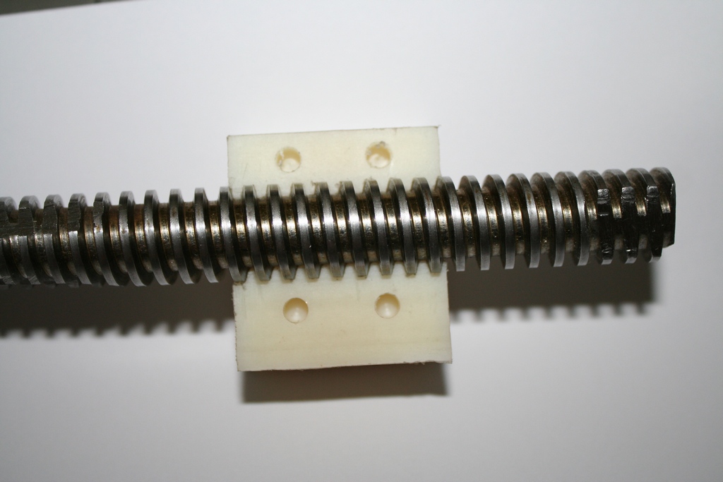

Заканчиваю с осью зет, винт установлен, осталось сделать гайку.Гайка будет состоять из двух половин. Сначала сделал 3D модель в Компасе, затем фрезернул, материал полиамид блочный (капролактам), результат на фото.
И резьбу тоже фрезеровал???
sergey27rus
Сообщения: 1129
Репутация: 730
Фрезеровал :hammer: :rasp: :spanner: :pliers: , правда с третей попытки, но получилось, модель в арткам, уп и в станок, получаем готовую деталь.

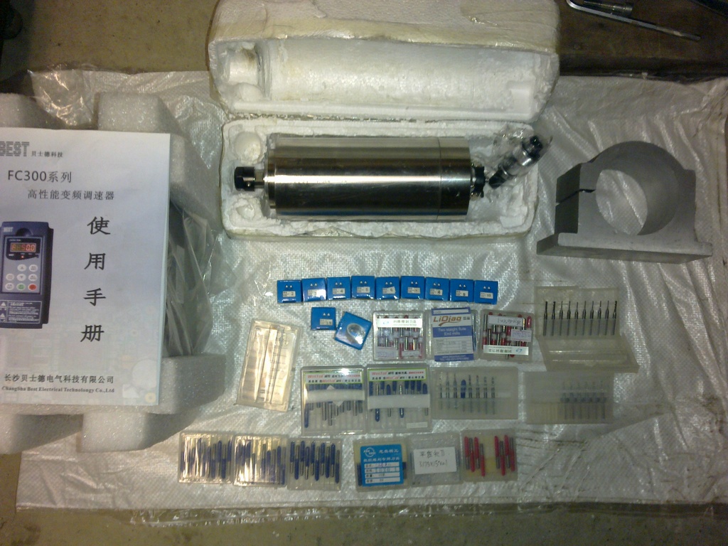

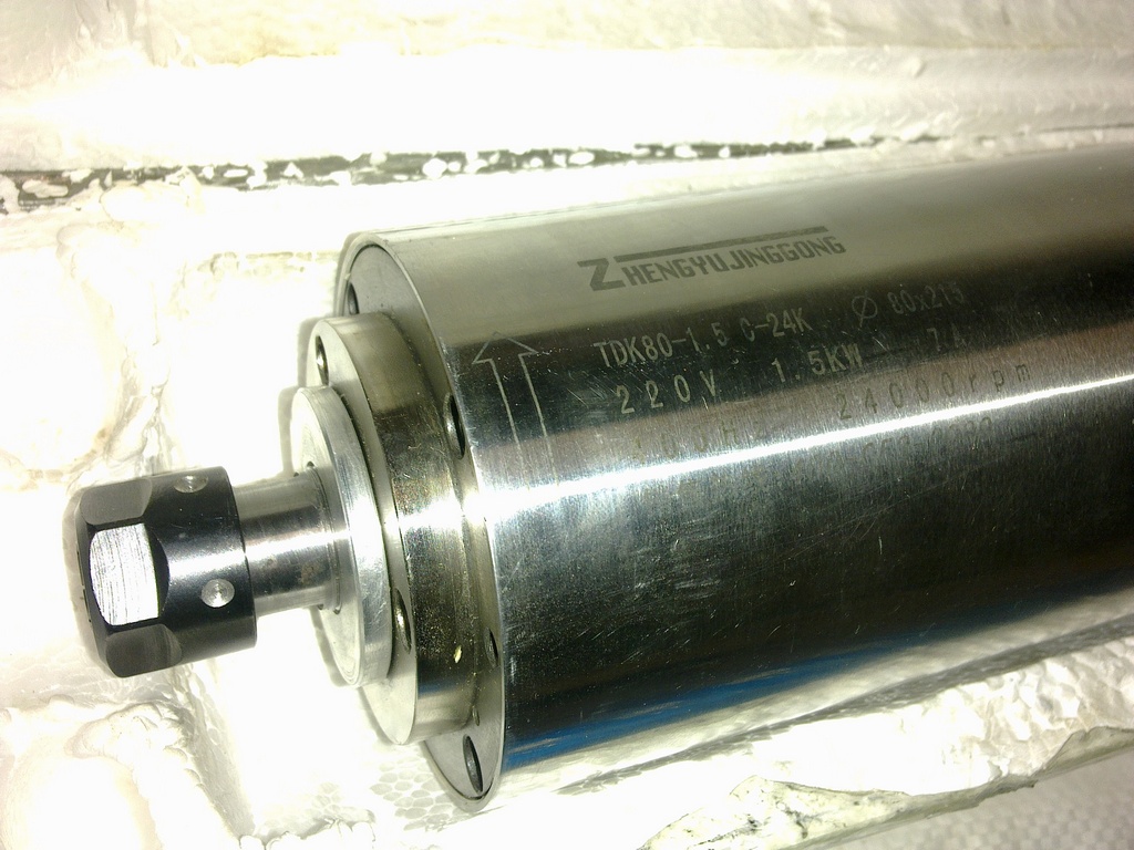

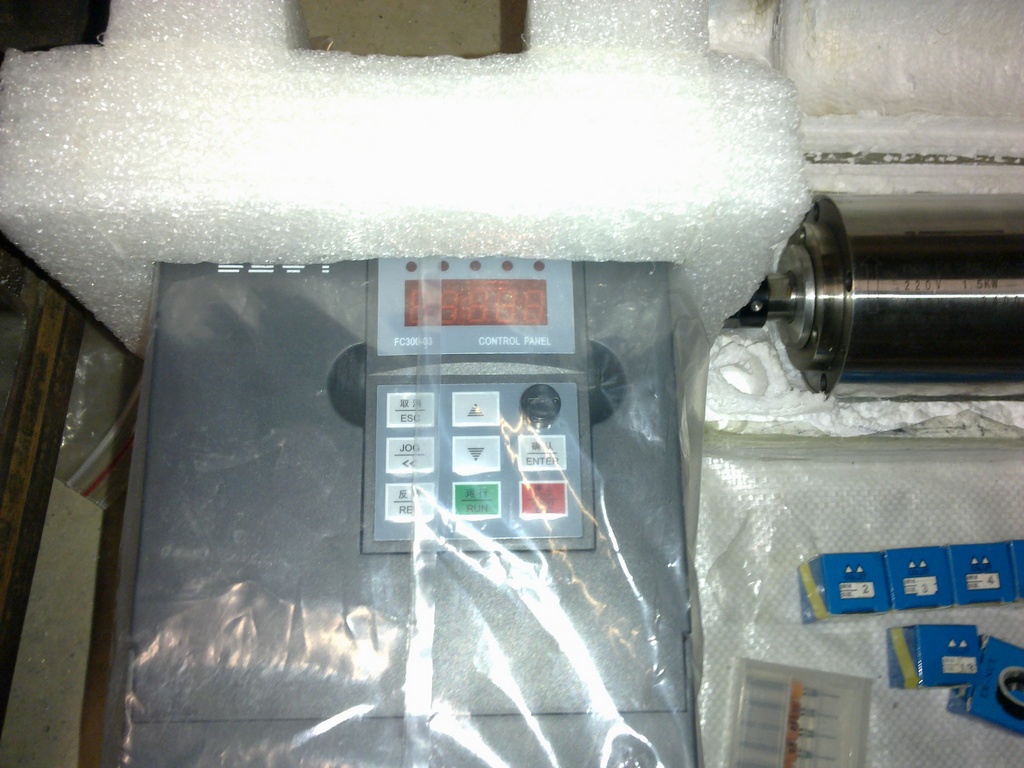

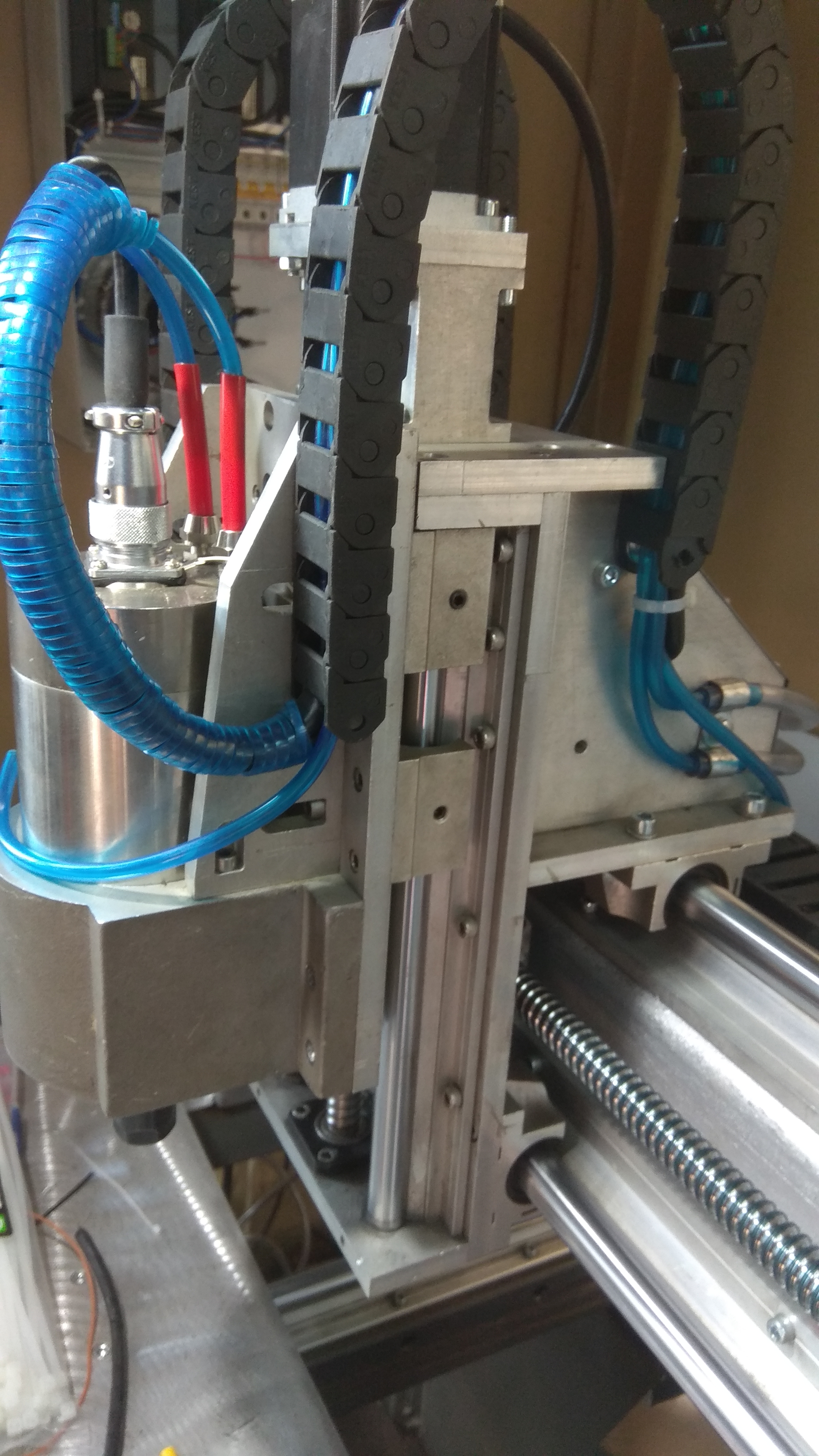

Наконец то привезли вкусняшек
Частотник 2.2квт 0-1000гц, шпиндель 1.5квт er16, крепление шпинделя, набор цанг и немного фрез.

semenkhv писал(а):Фрезеровал :hammer: :rasp: :spanner: :pliers:
Охренеть :) :) ЗдОрово :) Я б до такого не додумался.
semenkhv писал(а):Частотник 2.2квт 0-1000гц,
уверен что до 1000 Гц ?
Да, до 1000... но что-то какой-то дешевый относительно...
я все же такой возьму: http://www.ebay.com/itm/0-95KVA-0-4KW-2 ... 1e719b189d
(тоже дешевый, но, вроде, чуть попродвинутее)
