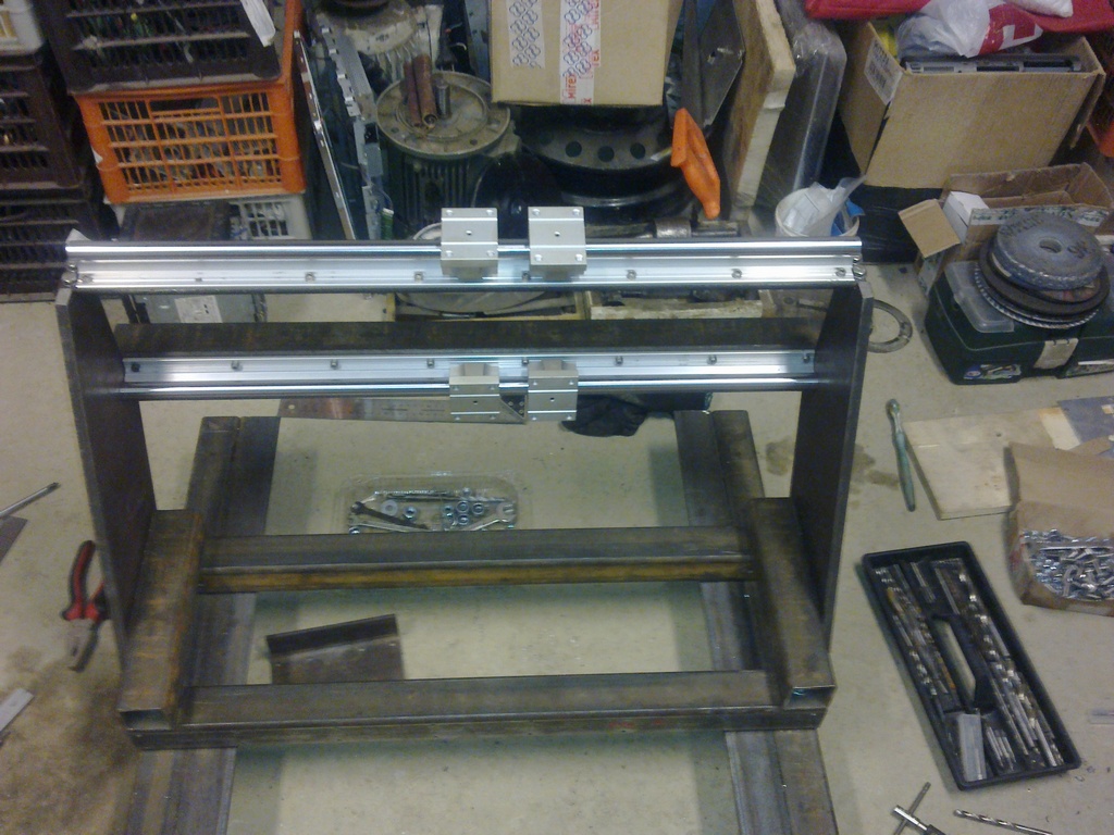

Вот такой вот станочек получается, правда строительство долгое и перестраивался каждый раз по разному, но теперь вроде остановился на таком варианте, планируемые ШД 57х76 2,8а (19кг), винт трапеция 1604, верхние направляющие 720мм х ф20мм на опоре, стол 600мм х ф16мм на опоре, профильная труба 50х50х4мм, боковины ст3 10мм, шпиндель будет 1,5 квт частотник, для охлаждения оного, пробный вариант чиллера.

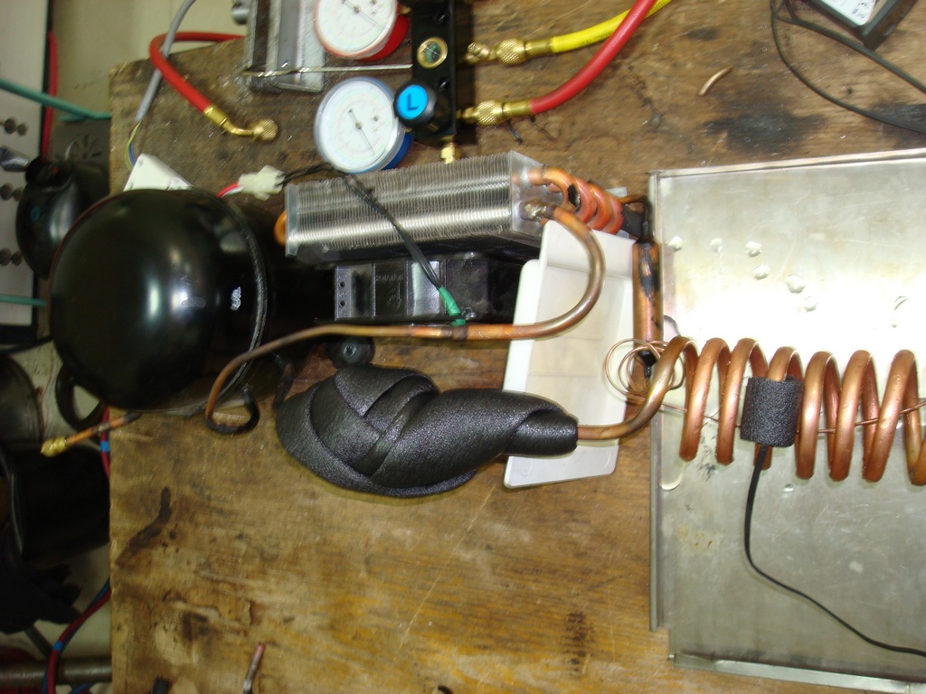

чиллер (10805 просмотров) <a class='original' href='./download/file.php?id=17616&mode=view' target=_blank>Загрузить оригинал (293.88 КБ)</a>
чиллер
чиллер (10805 просмотров) <a class='original' href='./download/file.php?id=17617&mode=view' target=_blank>Загрузить оригинал (299.61 КБ)</a>
чиллер
чиллер (10805 просмотров) <a class='original' href='./download/file.php?id=17618&mode=view' target=_blank>Загрузить оригинал (281.31 КБ)</a>
чиллер

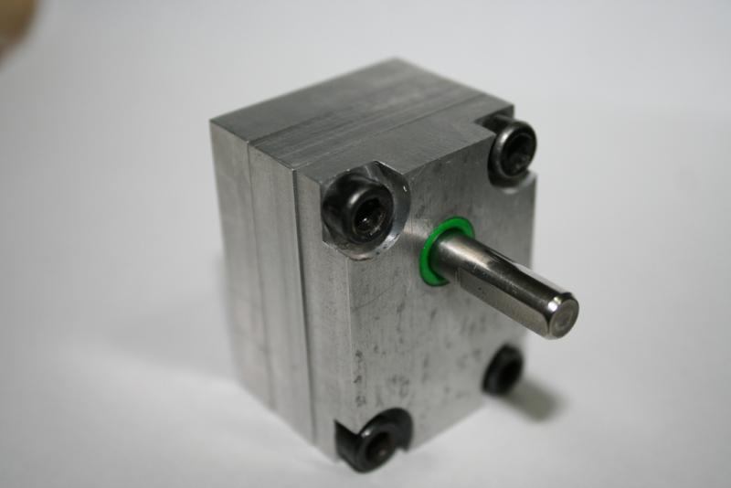

Я вот таким вот маленьким станком резал дюраль, вот и хочу увеличить поле.

гидравлический насос (10770 просмотров) <a class='original' href='./download/file.php?id=17624&mode=view' target=_blank>Загрузить оригинал (23.74 КБ)</a>
dsc08315.jpg (10766 просмотров) <a class='original' href='./download/file.php?id=17625&mode=view' target=_blank>Загрузить оригинал (136.31 КБ)</a>
Гидравлический насос (10766 просмотров) <a class='original' href='./download/file.php?id=17626&mode=view' target=_blank>Загрузить оригинал (169.15 КБ)</a>
img_0290.jpg (10766 просмотров) <a class='original' href='./download/file.php?id=17627&mode=view' target=_blank>Загрузить оригинал (186.48 КБ)</a>

А что будешь обрабатывать на этом станке?
Вообще, для хобби неплохо!
Боковые пластины не прогибаются, точнее как бы это сказать, под нагрузкой на сколько уходят?

Дерево, пластик,мягкие металлы. На прогиб пока не проверял, но рукой давил прогиба не чувствуется.
Получилось сегодня пару часиков поработать над станком, отфрезил на малом станочке верхнее крепление оси Z

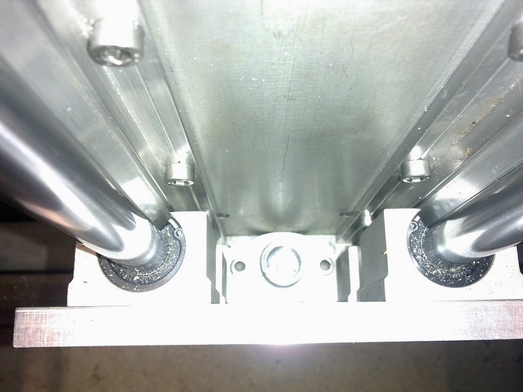

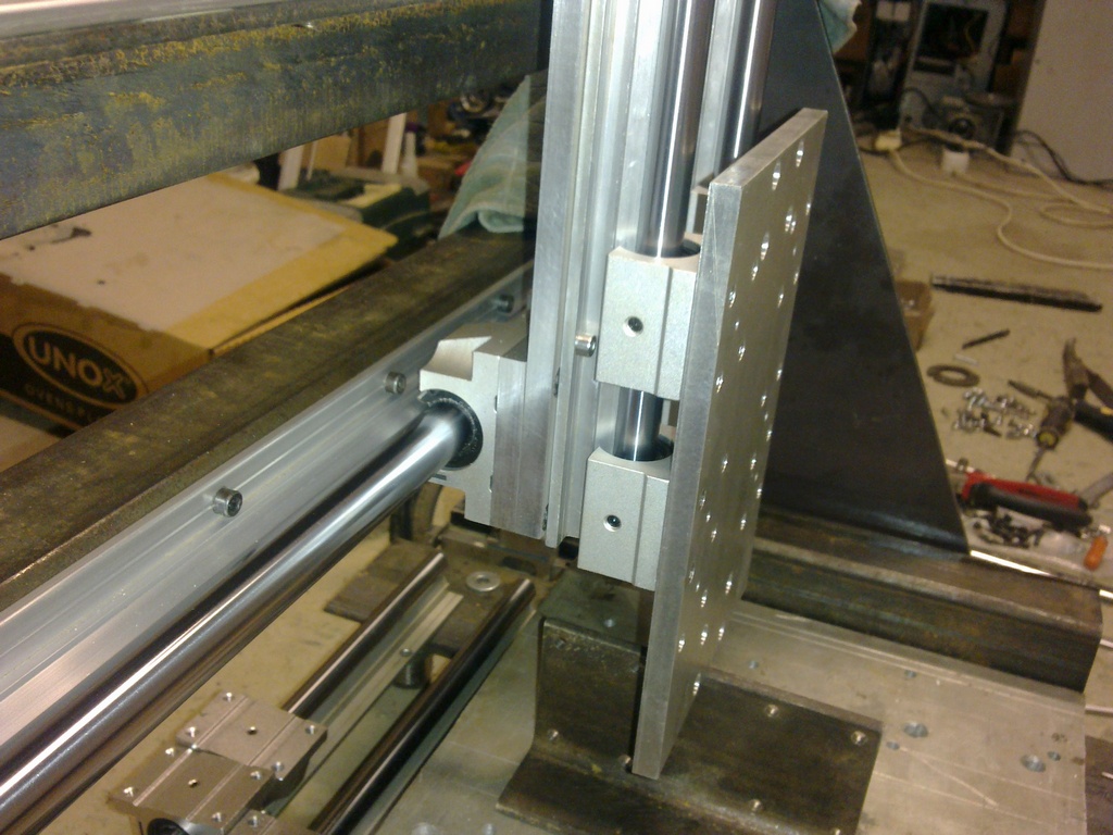

Продолжение, замена квадратной трубы на швеллер 100мм. Заказал у токаря переходные втулки на винт

Re: Мой хобби станочек
Как ты рельсы на портале выставлял? Или они у тебя с ходу правильно встали?
Тут может быть такая штука, если не правильно выставишь в каком-то месте ось Z может перекашивать...
А что за подшипники?
sergey27rus
Сообщения: 1129
Репутация: 730
Сообщение sergey27rus »
Nick писал(а):Как ты рельсы на портале выставлял? Или они у тебя с ходу правильно встали?
С начала выставил верхнюю по метровой поверочной линейки, у боковин посадочные отфрезерованные, от них и отталкивался. прикручивал постепенно крайние, потом в середине контролируя линейкой, вторую выставил по первой, затянул поджимной болт на каретках и постепенно двигая затягивал вторую направляющую.
Nick писал(а):А что за подшипники?
Марку не помню, но два радиально упорных, и один простой. Завтра буду в гараже посмотрю.
Nick писал(а):Тут может быть такая штука, если не правильно выставишь в каком-то месте ось Z может перекашивать...
Не исключено, у направляющих есть небольшой ход для регулировки, либо под уголок на которой установлена направляйка подложить в местах крепления фольгу либо наоборот шлифануть.
P.S. Подшипники: те что разборные радиально-упорные 6012/Е12, с синими пыльниками 6201RS

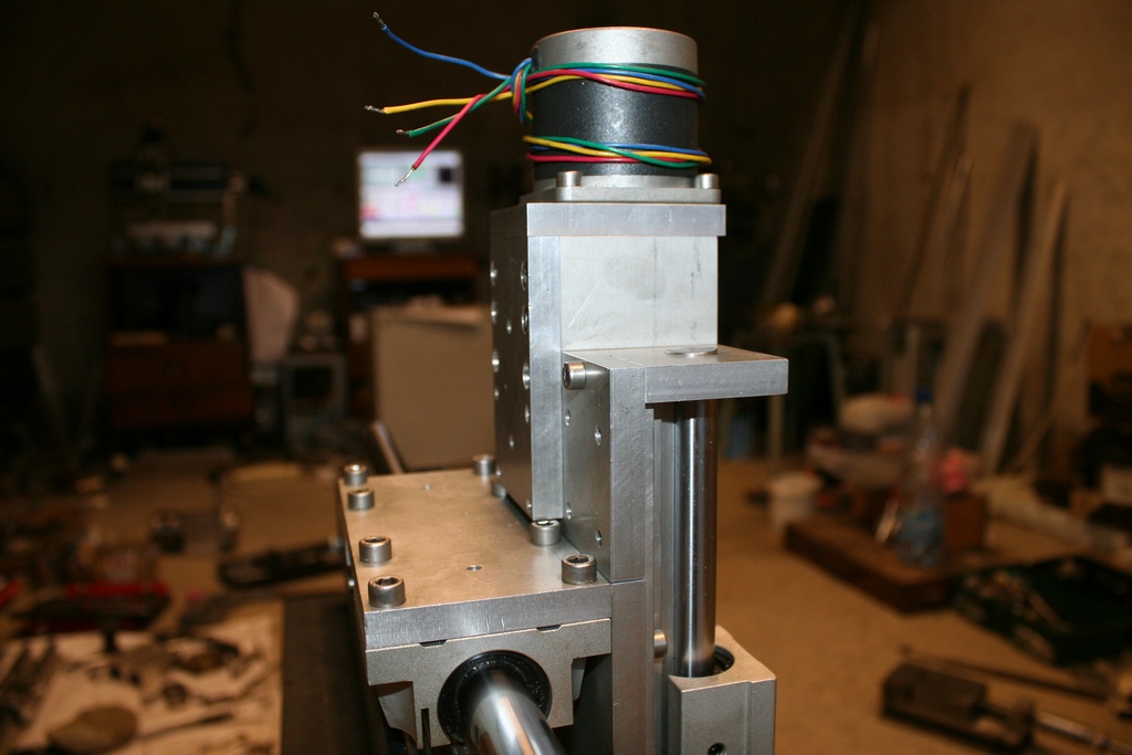

Заканчиваю с осью зет, винт установлен, осталось сделать гайку.Гайка будет состоять из двух половин. Сначала сделал 3D модель в Компасе, затем фрезернул, материал полиамид блочный (капролактам), результат на фото.
И резьбу тоже фрезеровал???
sergey27rus
Сообщения: 1129
Репутация: 730
Фрезеровал :hammer: :rasp: :spanner: :pliers: , правда с третей попытки, но получилось, модель в арткам, уп и в станок, получаем готовую деталь.
