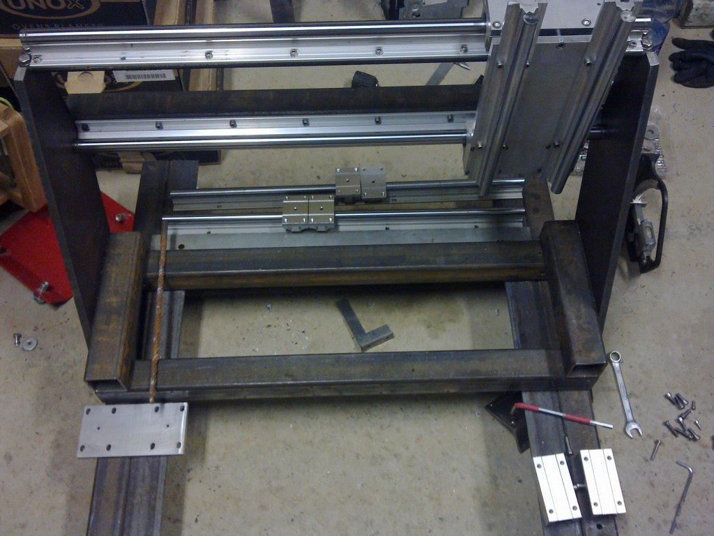

Вот такой вот станочек получается, правда строительство долгое и перестраивался каждый раз по разному, но теперь вроде остановился на таком варианте, планируемые ШД 57х76 2,8а (19кг), винт трапеция 1604, верхние направляющие 720мм х ф20мм на опоре, стол 600мм х ф16мм на опоре, профильная труба 50х50х4мм, боковины ст3 10мм, шпиндель будет 1,5 квт частотник, для охлаждения оного, пробный вариант чиллера.

Приезжайте, отдам похожую станину бесплатно. :-)

Смотря для чего. Если поиграться, попилить сувениры из пластика-дерева с точностью 0,5 мм, то нормалек.

А что будешь обрабатывать на этом станке?
Вообще, для хобби неплохо!
Боковые пластины не прогибаются, точнее как бы это сказать, под нагрузкой на сколько уходят?

Дерево, пластик,мягкие металлы. На прогиб пока не проверял, но рукой давил прогиба не чувствуется.

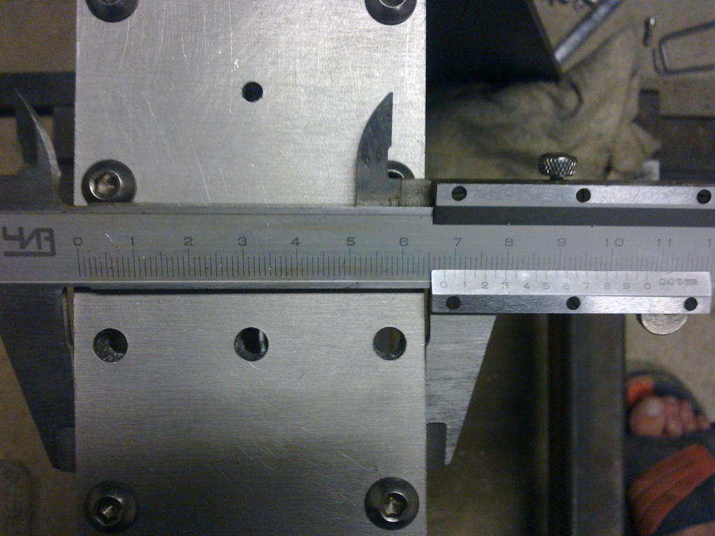

Вот бы все это на жесткость проверить. У тебя есть индикатор?
ЗЫ На оси Z по 1 каретке на направляшке стоит?

Привет, индикатор есть, но на жесткость проверять пока рано, но одно могу сказать, что руками не ощущается, какое либо изгиба/деформации, на зет сейчас 4 каретки, но пластина крепления рассверлена таким образом, что можно установить: две каретки двойной длинны, 4 каретки простые, либо две короткие/две длинные, при последнем условии увеличивается жесткость, но теряем ход.

Re: Мой хобби станочек
Как ты рельсы на портале выставлял? Или они у тебя с ходу правильно встали?
Тут может быть такая штука, если не правильно выставишь в каком-то месте ось Z может перекашивать...

Nick писал(а):Как ты рельсы на портале выставлял? Или они у тебя с ходу правильно встали?
С начала выставил верхнюю по метровой поверочной линейки, у боковин посадочные отфрезерованные, от них и отталкивался. прикручивал постепенно крайние, потом в середине контролируя линейкой, вторую выставил по первой, затянул поджимной болт на каретках и постепенно двигая затягивал вторую направляющую.
Nick писал(а):А что за подшипники?
Марку не помню, но два радиально упорных, и один простой. Завтра буду в гараже посмотрю.
Nick писал(а):Тут может быть такая штука, если не правильно выставишь в каком-то месте ось Z может перекашивать...
Не исключено, у направляющих есть небольшой ход для регулировки, либо под уголок на которой установлена направляйка подложить в местах крепления фольгу либо наоборот шлифануть.

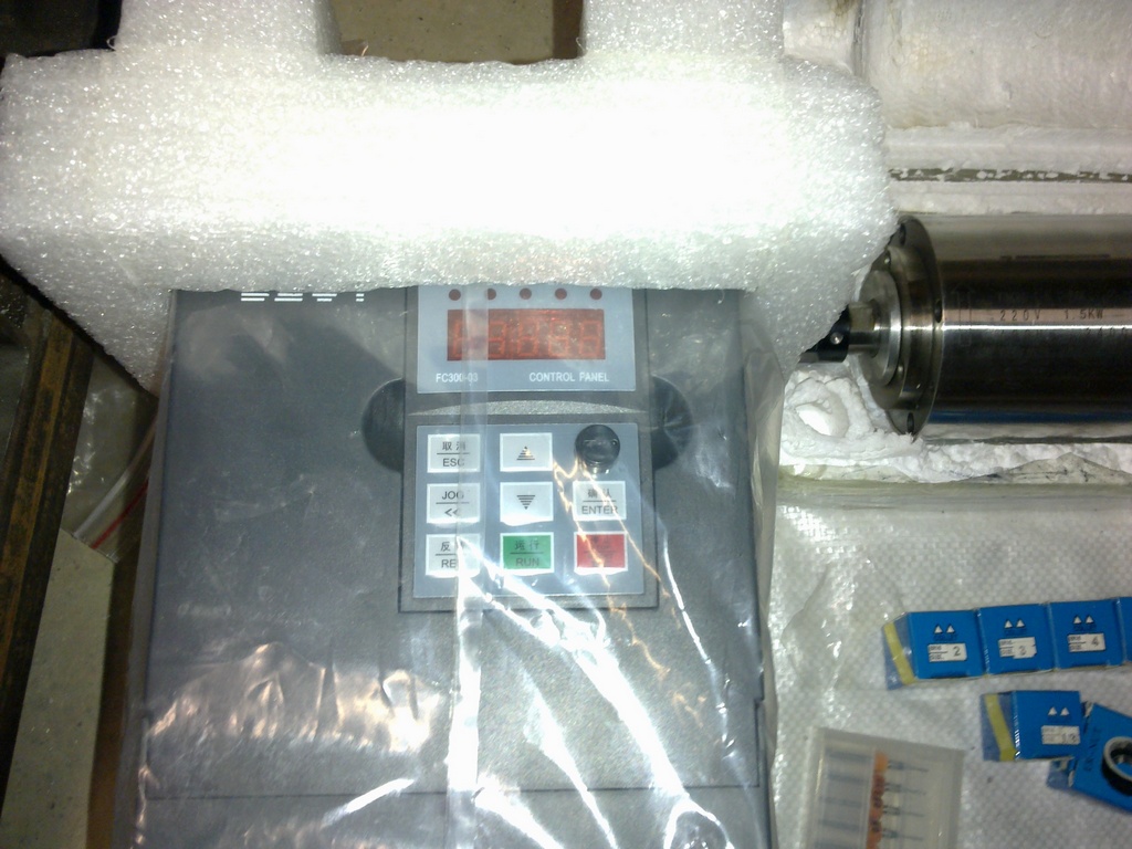

Наконец то привезли вкусняшек
Частотник 2.2квт 0-1000гц, шпиндель 1.5квт er16, крепление шпинделя, набор цанг и немного фрез.

semenkhv писал(а):Частотник 2.2квт 0-1000гц,
уверен что до 1000 Гц ?
Да, до 1000... но что-то какой-то дешевый относительно...
я все же такой возьму: http://www.ebay.com/itm/0-95KVA-0-4KW-2 ... 1e719b189d
