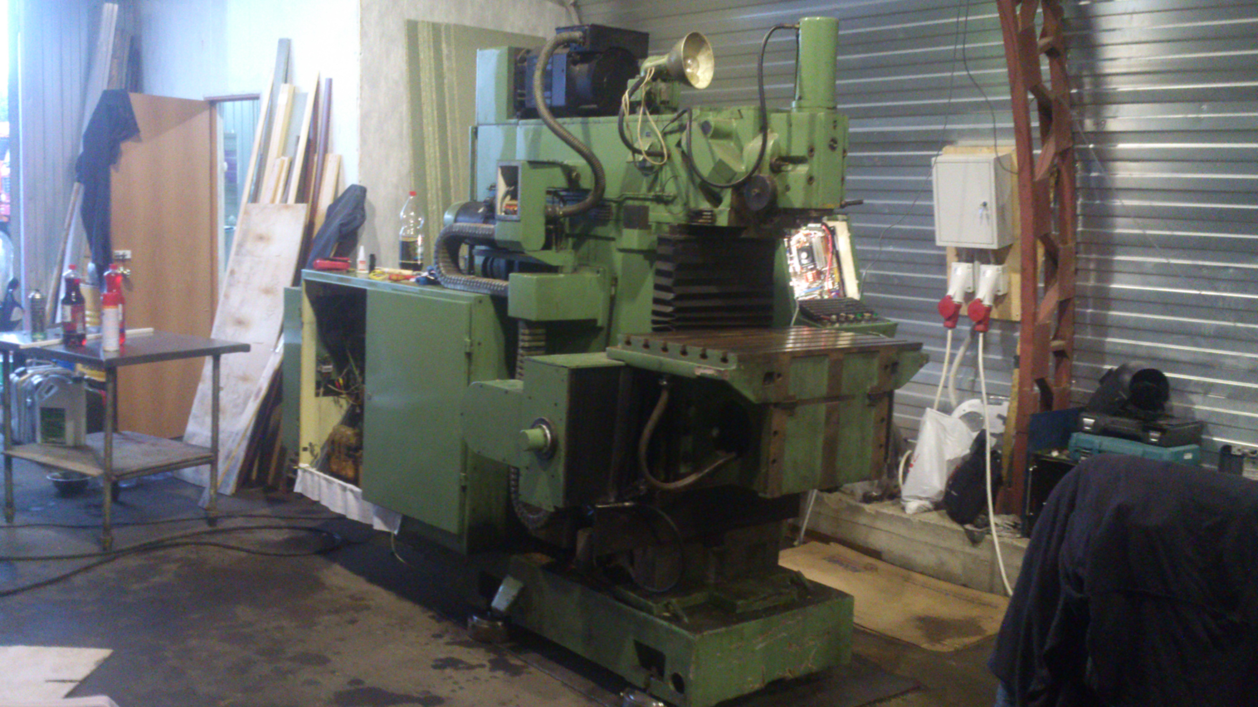

Будут тут потихоньку рассказывать про оживление этого югославско-советского станка с ЧПУ.
Вобщем купили люди станок:

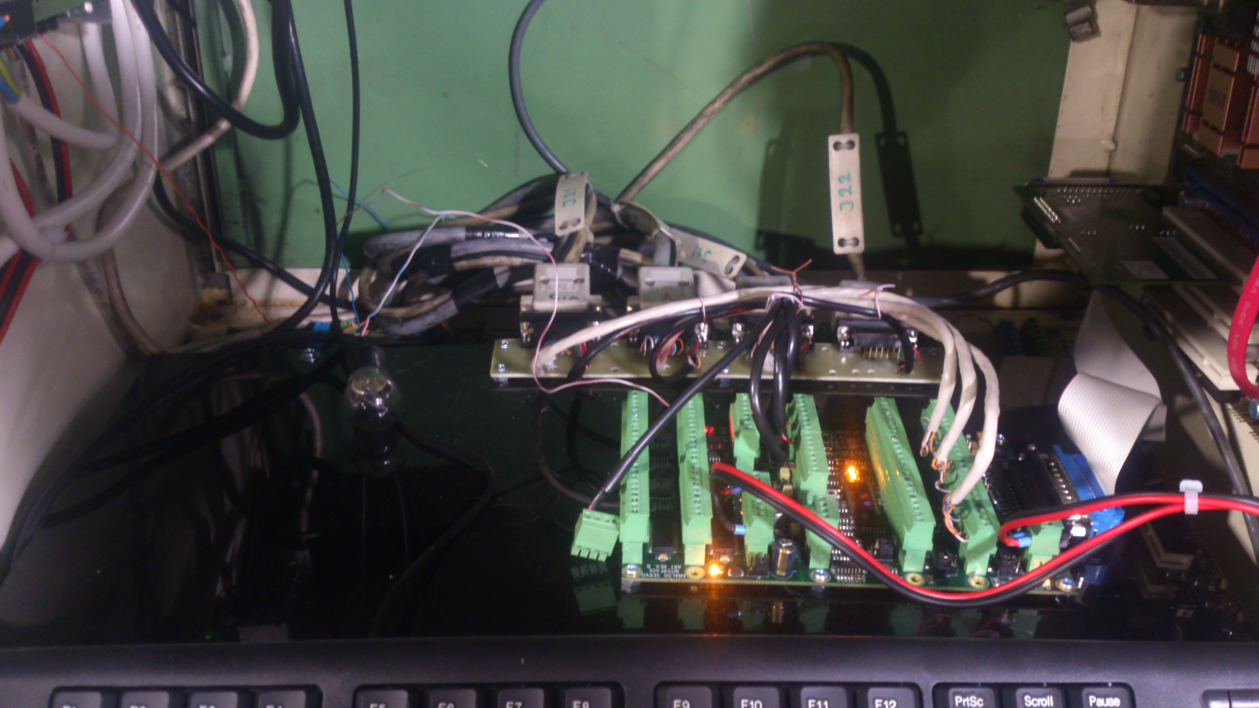

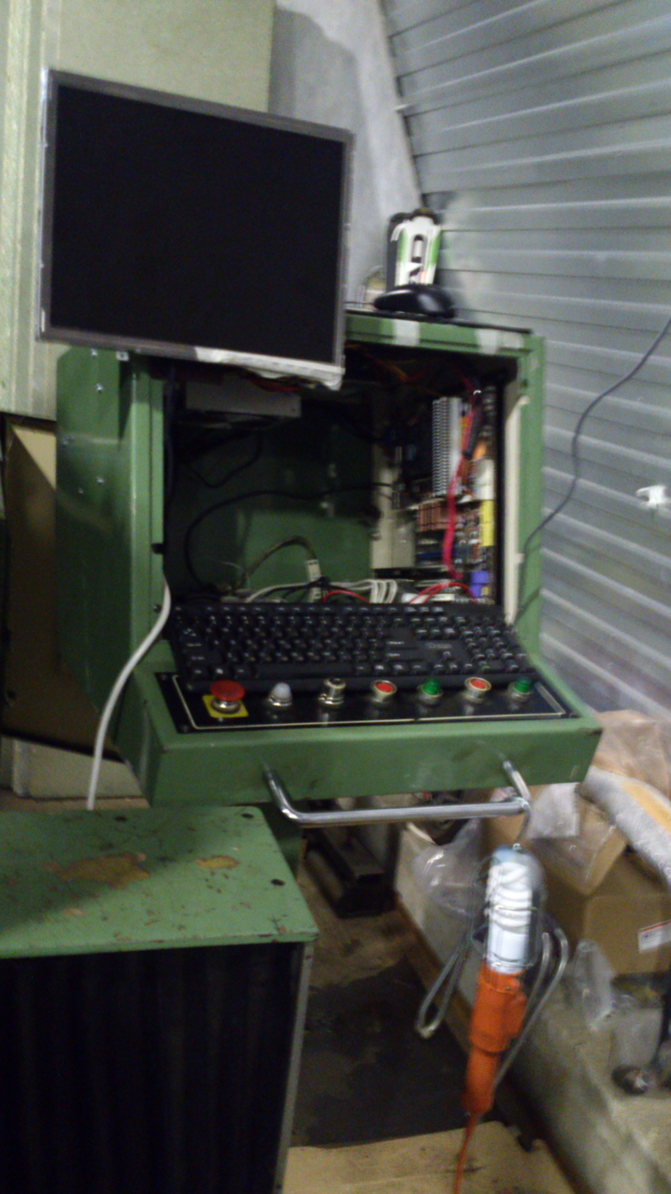

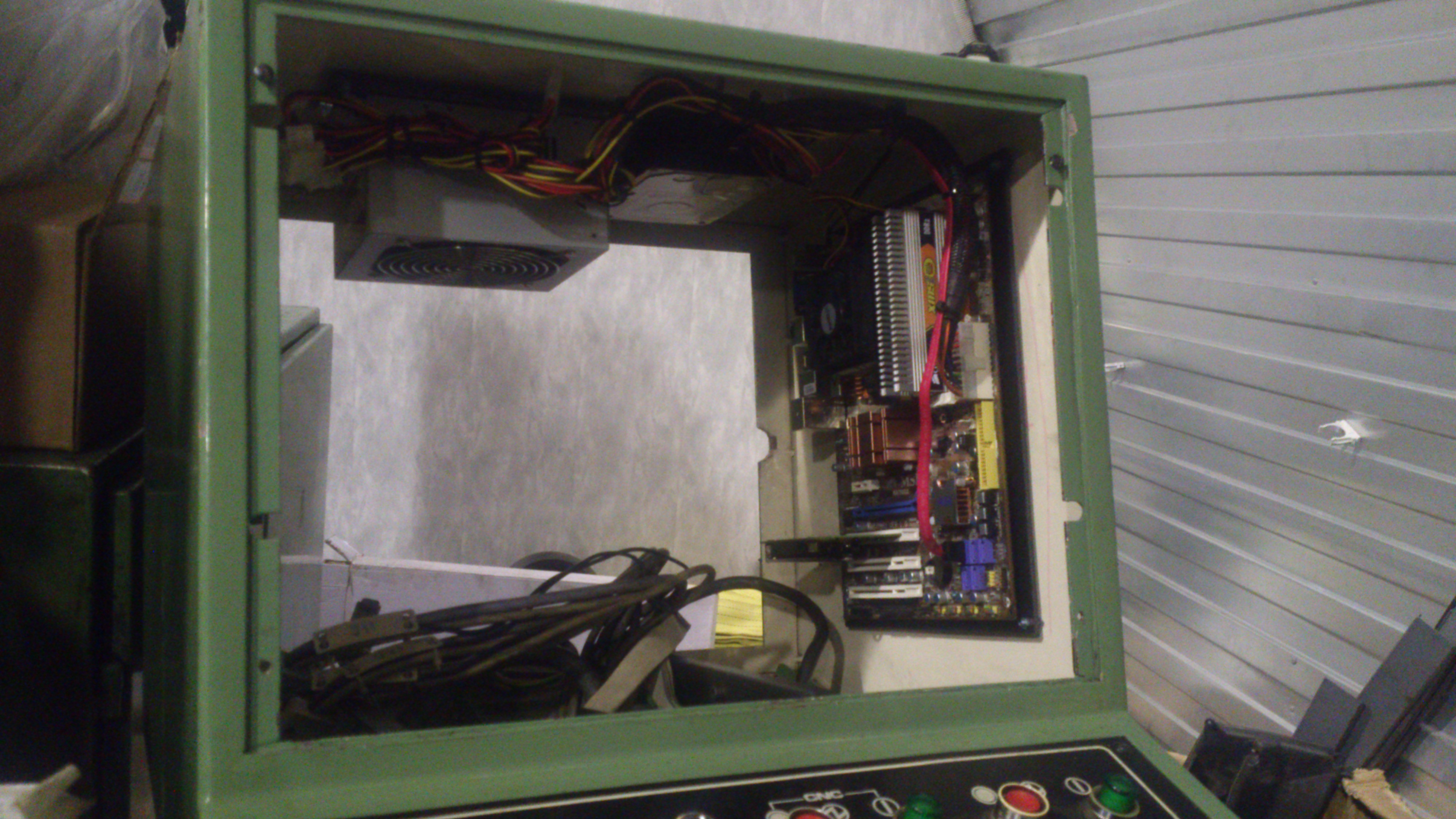

Вобщем было решено вынуть старый мозг и засунуть новый в виде компа с LinuxCNC и Mesa 5i25+7i77.
Вот черепная коробка с новыми мозгами:
DSC_5619.jpg (165113 просмотров) <a class='original' href='./download/file.php?id=16339&mode=view' target=_blank>Загрузить оригинал (6.55 МБ)</a>
Монитор пока в таком забавном положении для удобства копания в черепушке. :)

Некторые параметры станка:
Рабочий ход XxYxZ: 630x450x430, ход пиноли 100мм
Шпиндель: голизонтальный и вертикальный, 20-2780 об/мин, 2 диапазона, ИСО40, переключение диапазонов и разжим инструмента гидравлический.
Скорости перемещения: 0-2000 мм/мин, ускоренный ход 5000 мм/мин.
Вес: 2700 кг.

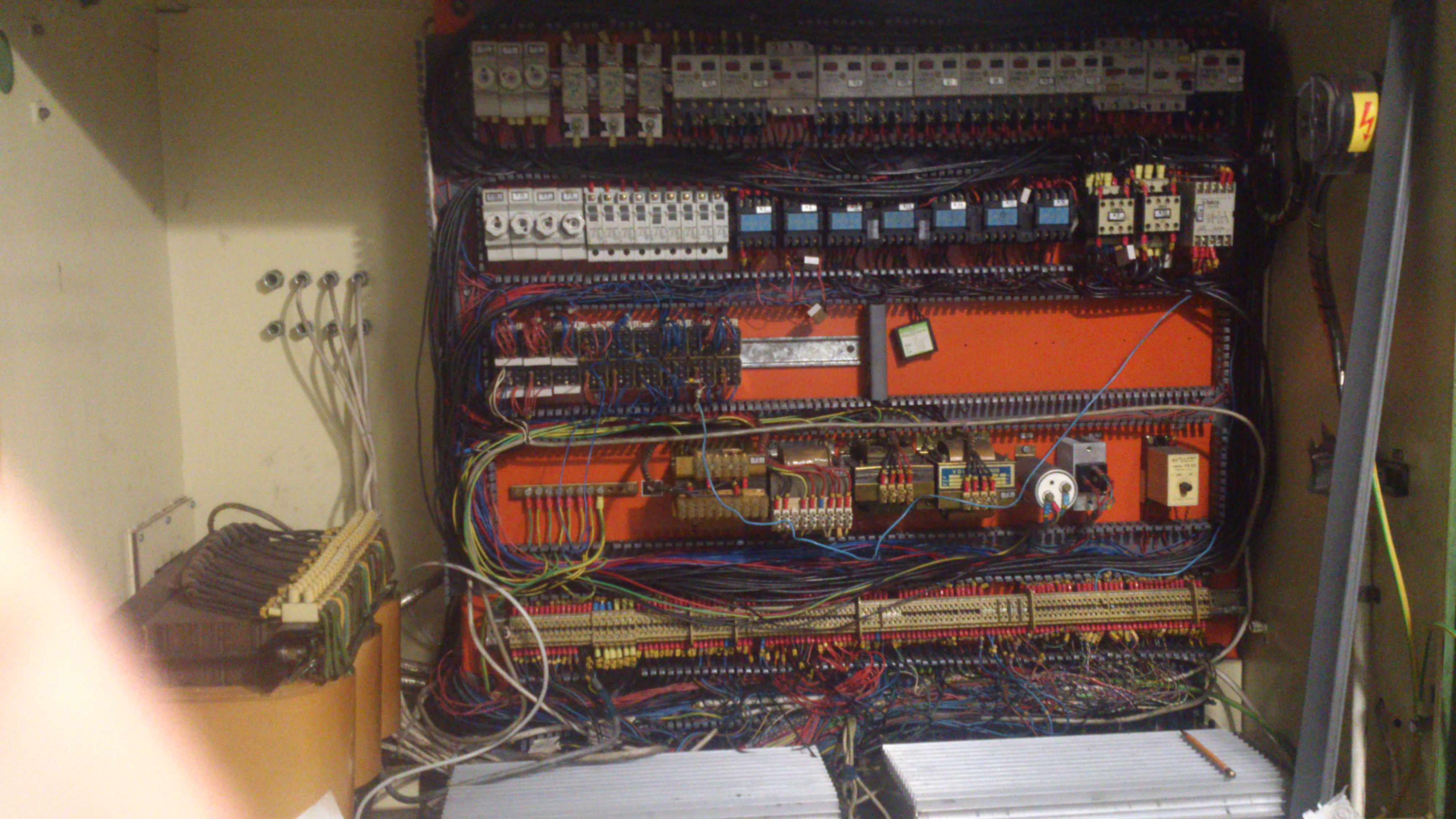

Электрическая часть станка.
Вот основная релейная логика станка:
DSC_5602.jpg (165108 просмотров) <a class='original' href='./download/file.php?id=16341&mode=view' target=_blank>Загрузить оригинал (1.77 МБ)</a>
так сказать схема в натуре. Единственная радость - это цветные провода: черные - силовая часть, красные - 110в, синие - 24в.

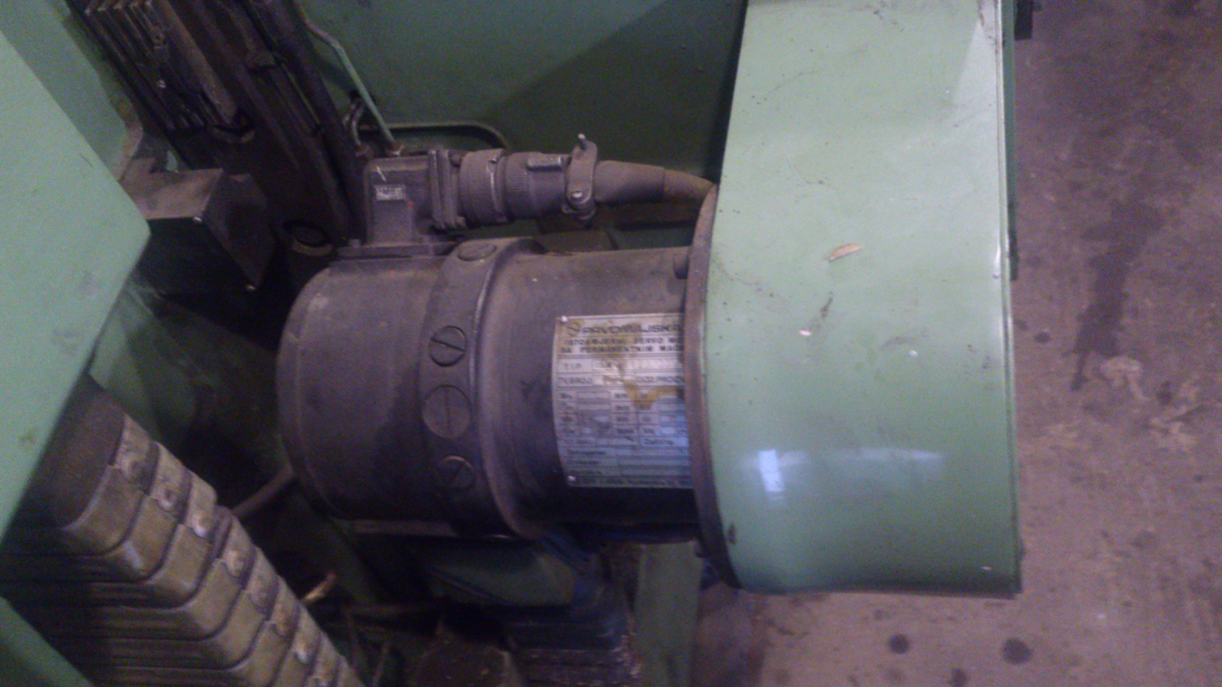

Приводы:
DSC_5593.jpg (165108 просмотров) <a class='original' href='./download/file.php?id=16342&mode=view' target=_blank>Загрузить оригинал (1.7 МБ)</a>
Слева усилитель главного привода и его БП. Управляется +/-10V. Родной привод сгорел и его заменили на комплект Fagor, мотор на 5.5 кВт.
Правее 3 сервоусилителя RPS-3-100, управление тоже +/-10V.
Справа насос для гидравлики с клапанами.

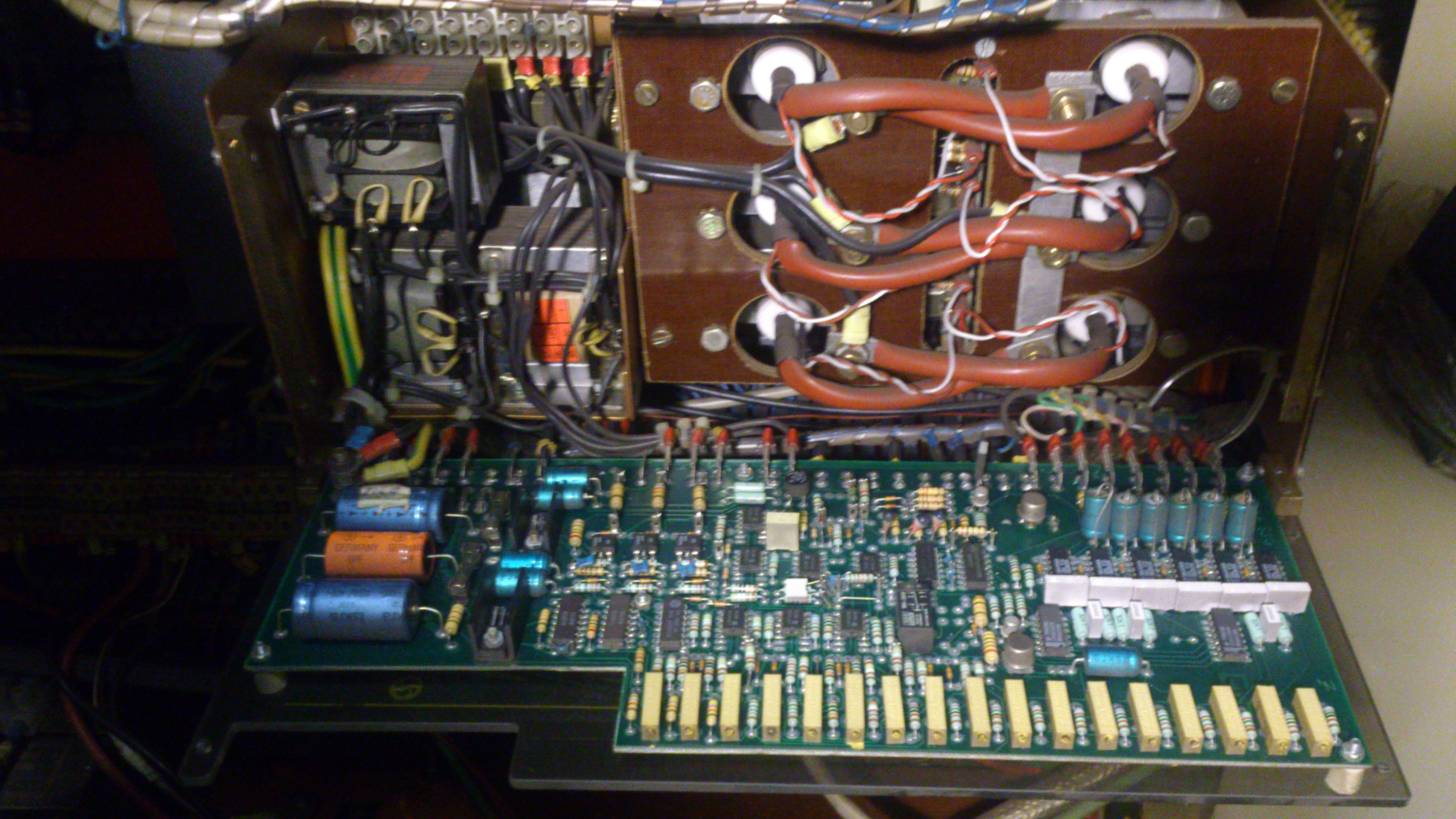

Кишочки сервоусилителя:
DSC_5501.jpg (165108 просмотров) <a class='original' href='./download/file.php?id=16343&mode=view' target=_blank>Загрузить оригинал (1.8 МБ)</a>

Серводвигатели коллекторные, на сколько вольт уже не помню (вроде 90).

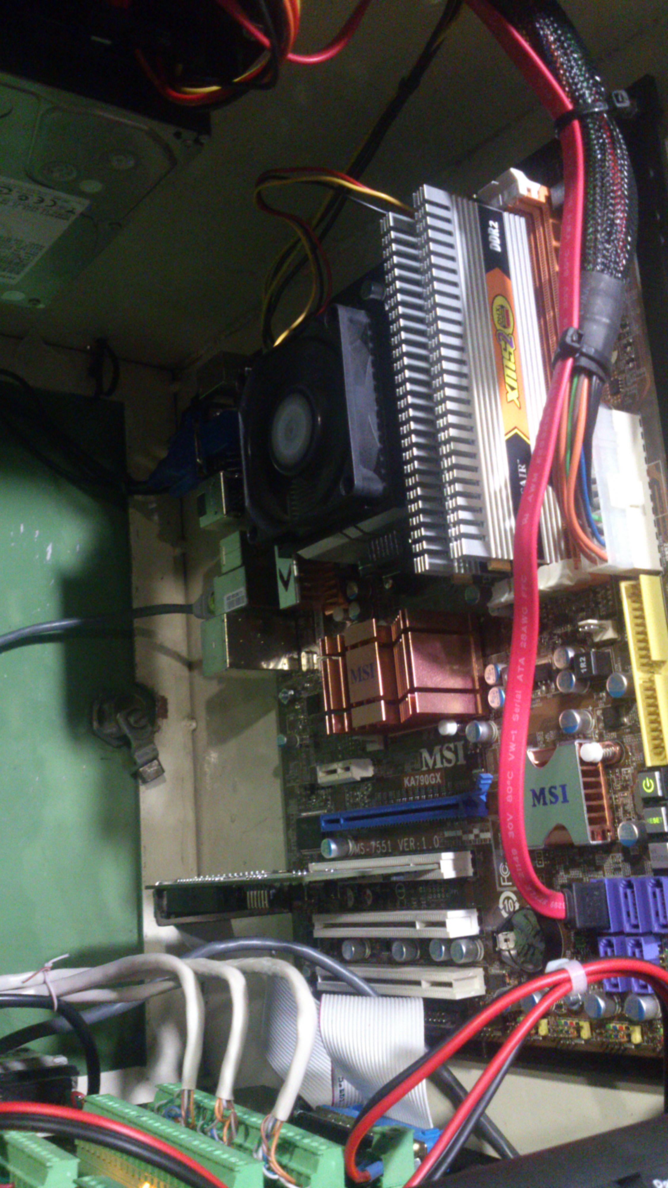

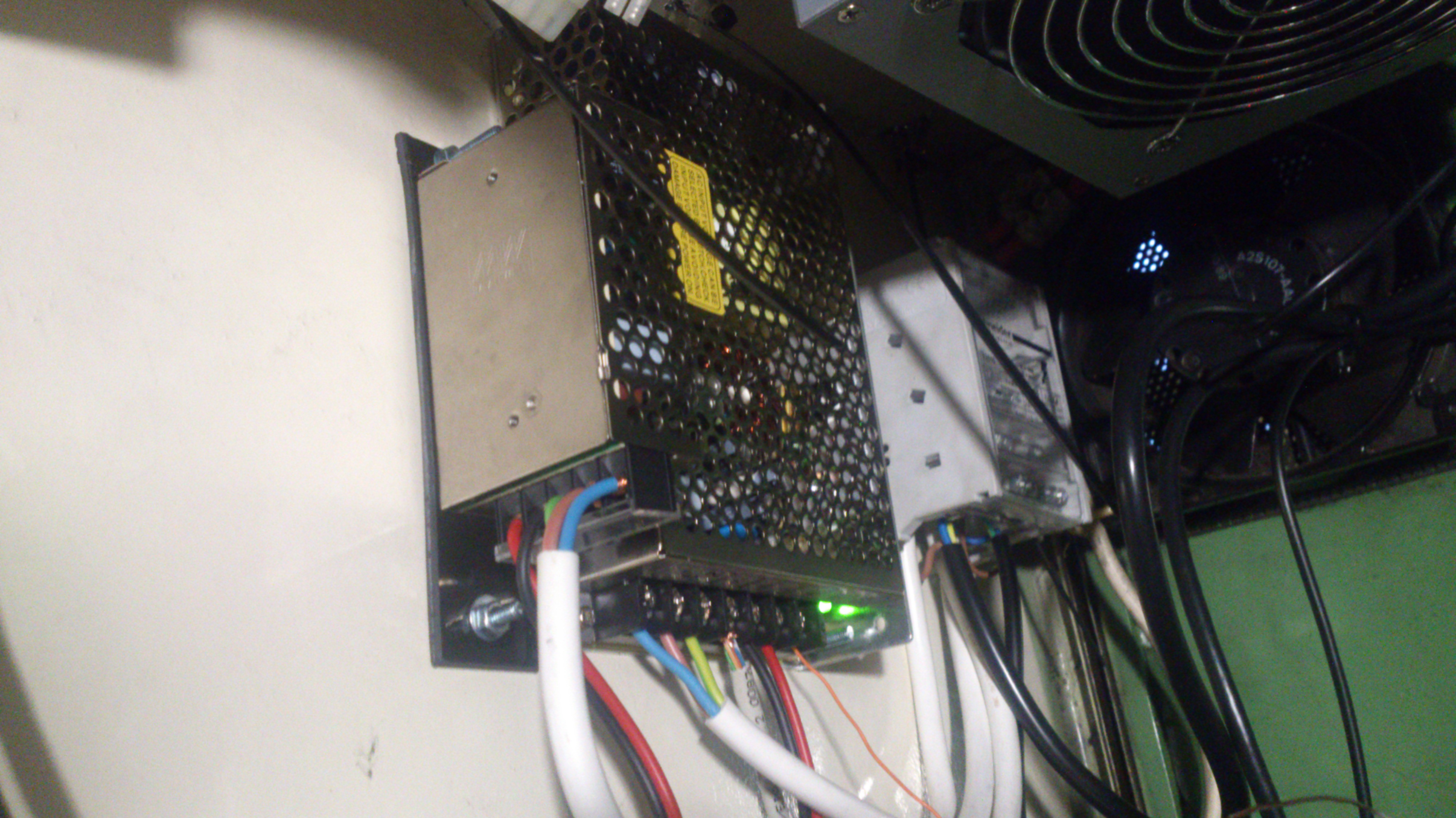

Re: AG-400. Пересадка мозга.

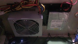

Новые мозги хоть и меньше по объёму, но гораздо умнее. :)
DSC_5567.jpg (165107 просмотров) <a class='original' href='./download/file.php?id=16358&mode=view' target=_blank>Загрузить оригинал (1.52 МБ)</a>
DSC_5610.jpg (165107 просмотров) <a class='original' href='./download/file.php?id=16360&mode=view' target=_blank>Загрузить оригинал (6.86 МБ)</a>
DSC_5609.jpg (165107 просмотров) <a class='original' href='./download/file.php?id=16359&mode=view' target=_blank>Загрузить оригинал (1.36 МБ)</a>
DSC_5611.jpg (165107 просмотров) <a class='original' href='./download/file.php?id=16361&mode=view' target=_blank>Загрузить оригинал (1.36 МБ)</a>
DSC_5612.jpg (165107 просмотров) <a class='original' href='./download/file.php?id=16362&mode=view' target=_blank>Загрузить оригинал (1.46 МБ)</a>
Сейчас тут появилась ещё платка согласования и проводов побольше, но свежей фотки не делал.
Потом конечно будет приличная передняя панель с сенсорным экраном и функциаональными кнопками, когда придумаем как всё будет расположено. :) Может и экран будет больше. Внизу вместо родных кнопок будет клавиатура.
