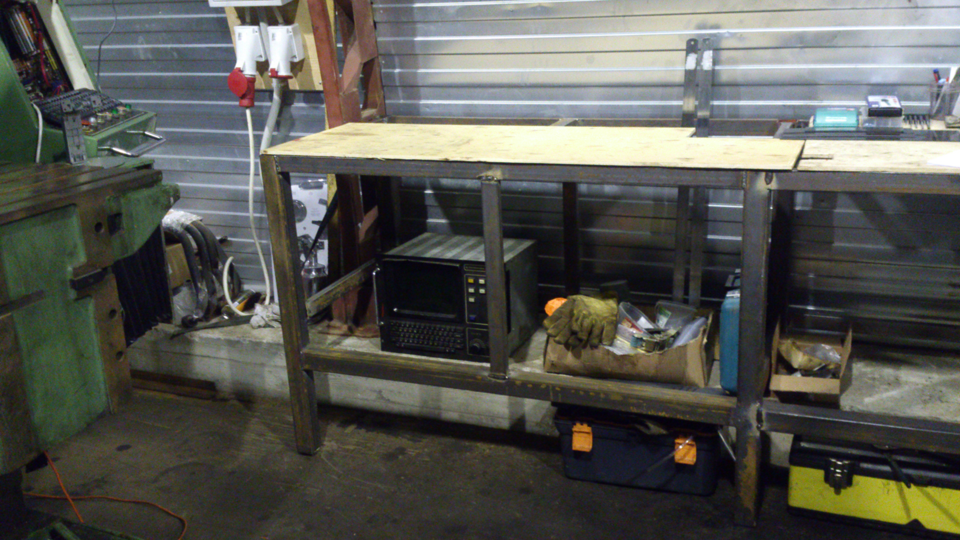

Будут тут потихоньку рассказывать про оживление этого югославско-советского станка с ЧПУ.
Вобщем купили люди станок:
DSC_5590.jpg (165092 просмотра) <a class='original' href='./download/file.php?id=16335&sid=69ef5ab2bbf9030835c3ecffdea7260e&mode=view' target=_blank>Загрузить оригинал (1.56 МБ)</a>
У станка имелись мозги CNC-1600:
DSC_5626.jpg (165092 просмотра) <a class='original' href='./download/file.php?id=16336&sid=69ef5ab2bbf9030835c3ecffdea7260e&mode=view' target=_blank>Загрузить оригинал (1.68 МБ)</a>
(вон они там под верстаком валяются)
У мозгов была тяжёлая степень амнезии, выраженная в полной потере конфигурации из-за сдохшей батарейки.
Вобщем было решено вынуть старый мозг и засунуть новый в виде компа с LinuxCNC и Mesa 5i25+7i77.
Вот черепная коробка с новыми мозгами:
DSC_5619.jpg (165092 просмотра) <a class='original' href='./download/file.php?id=16339&sid=69ef5ab2bbf9030835c3ecffdea7260e&mode=view' target=_blank>Загрузить оригинал (6.55 МБ)</a>
Монитор пока в таком забавном положении для удобства копания в черепушке. :)

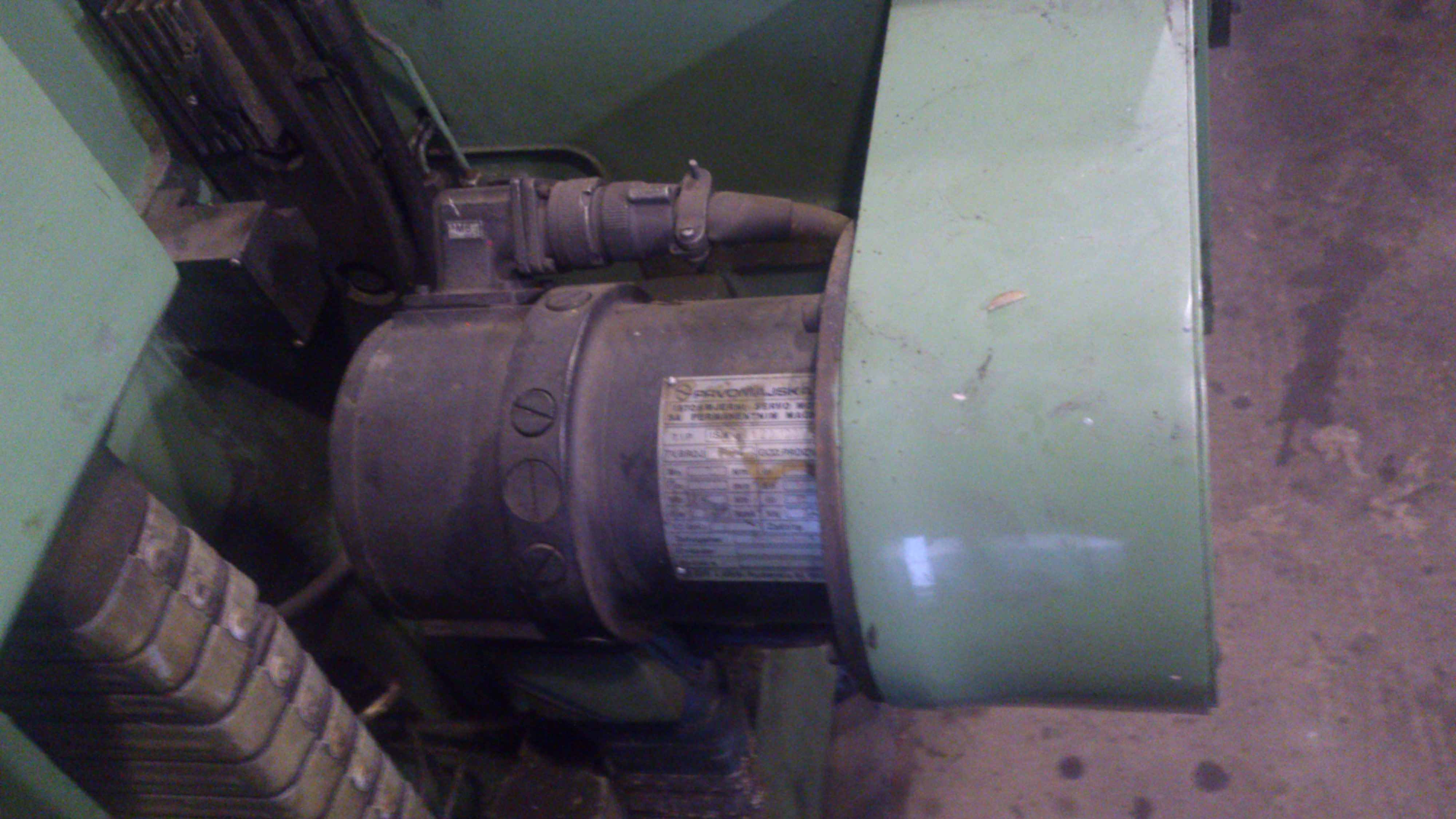

Приводы:
DSC_5593.jpg (165087 просмотров) <a class='original' href='./download/file.php?id=16342&sid=69ef5ab2bbf9030835c3ecffdea7260e&mode=view' target=_blank>Загрузить оригинал (1.7 МБ)</a>
Слева усилитель главного привода и его БП. Управляется +/-10V. Родной привод сгорел и его заменили на комплект Fagor, мотор на 5.5 кВт.
Правее 3 сервоусилителя RPS-3-100, управление тоже +/-10V.
Справа насос для гидравлики с клапанами.
Кишочки сервоусилителя:
DSC_5501.jpg (165087 просмотров) <a class='original' href='./download/file.php?id=16343&sid=69ef5ab2bbf9030835c3ecffdea7260e&mode=view' target=_blank>Загрузить оригинал (1.8 МБ)</a>
Серва X:
DSC_5600.jpg (165087 просмотров) <a class='original' href='./download/file.php?id=16344&sid=69ef5ab2bbf9030835c3ecffdea7260e&mode=view' target=_blank>Загрузить оригинал (1.61 МБ)</a>
Серва Y:
DSC_5599.jpg (165087 просмотров) <a class='original' href='./download/file.php?id=16345&sid=69ef5ab2bbf9030835c3ecffdea7260e&mode=view' target=_blank>Загрузить оригинал (1.66 МБ)</a>
Серва Z с тормозом:
DSC_5607.jpg (165087 просмотров) <a class='original' href='./download/file.php?id=16346&sid=69ef5ab2bbf9030835c3ecffdea7260e&mode=view' target=_blank>Загрузить оригинал (5.43 МБ)</a>
Серводвигатели коллекторные, на сколько вольт уже не помню (вроде 90).
Ременные приводы:
DSC_5616.jpg (165087 просмотров) <a class='original' href='./download/file.php?id=16347&sid=69ef5ab2bbf9030835c3ecffdea7260e&mode=view' target=_blank>Загрузить оригинал (6.41 МБ)</a>
Сверху привод от мотора шпинделя на вал коробки, чуть правее датчики включенной передачи. Слева шланги для масла - в шпиндельной бабке свой маслянный резервуар и насос для смазки.
Ниже привод Y, мотор справа за кадром, в центре шкив ШВП, голубенький - энкодер. ШВП шлифованные 24х5, гайки с преднатягом.
Насосы:
DSC_5601.jpg (165087 просмотров) <a class='original' href='./download/file.php?id=16357&sid=69ef5ab2bbf9030835c3ecffdea7260e&mode=view' target=_blank>Загрузить оригинал (6.48 МБ)</a>
Слева жёлтый - масляный на резервуаре с маслом, спарва за кабельканалом насос СОЖ, бак для СОЖ в основании станины.

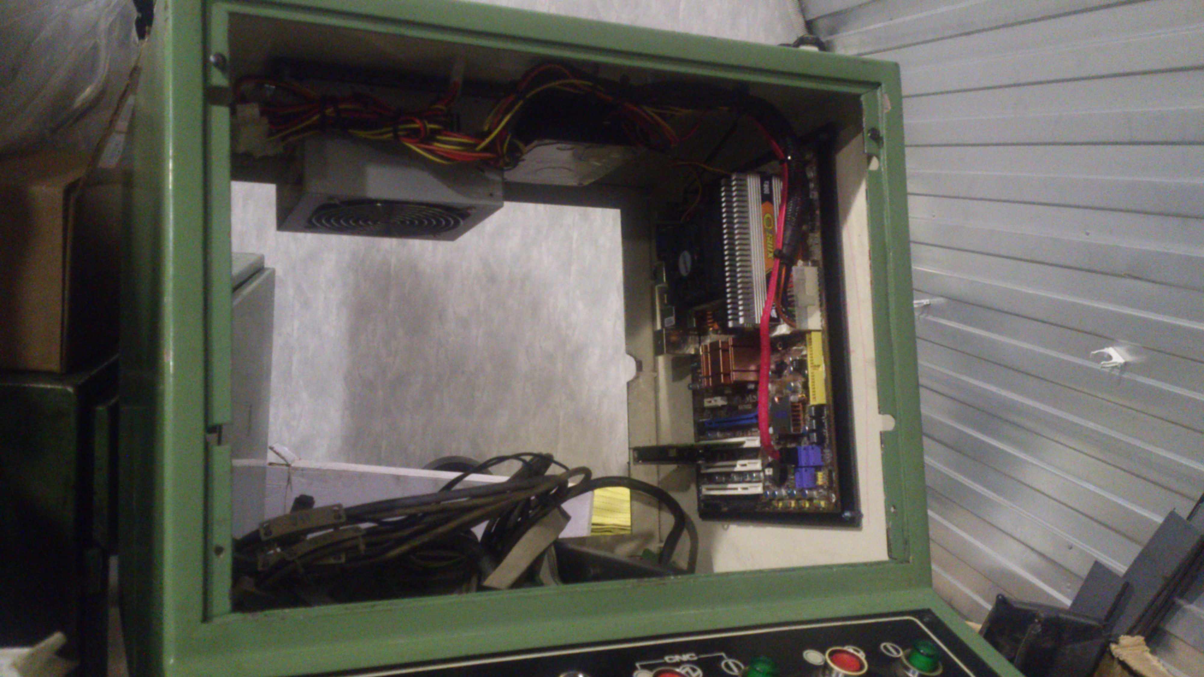

Новые мозги хоть и меньше по объёму, но гораздо умнее. :)
DSC_5567.jpg (165086 просмотров) <a class='original' href='./download/file.php?id=16358&sid=69ef5ab2bbf9030835c3ecffdea7260e&mode=view' target=_blank>Загрузить оригинал (1.52 МБ)</a>
DSC_5610.jpg (165086 просмотров) <a class='original' href='./download/file.php?id=16360&sid=69ef5ab2bbf9030835c3ecffdea7260e&mode=view' target=_blank>Загрузить оригинал (6.86 МБ)</a>
DSC_5609.jpg (165086 просмотров) <a class='original' href='./download/file.php?id=16359&sid=69ef5ab2bbf9030835c3ecffdea7260e&mode=view' target=_blank>Загрузить оригинал (1.36 МБ)</a>
DSC_5611.jpg (165086 просмотров) <a class='original' href='./download/file.php?id=16361&sid=69ef5ab2bbf9030835c3ecffdea7260e&mode=view' target=_blank>Загрузить оригинал (1.36 МБ)</a>
DSC_5612.jpg (165086 просмотров) <a class='original' href='./download/file.php?id=16362&sid=69ef5ab2bbf9030835c3ecffdea7260e&mode=view' target=_blank>Загрузить оригинал (1.46 МБ)</a>
Сейчас тут появилась ещё платка согласования и проводов побольше, но свежей фотки не делал.
Потом конечно будет приличная передняя панель с сенсорным экраном и функциаональными кнопками, когда придумаем как всё будет расположено. :) Может и экран будет больше. Внизу вместо родных кнопок будет клавиатура.
