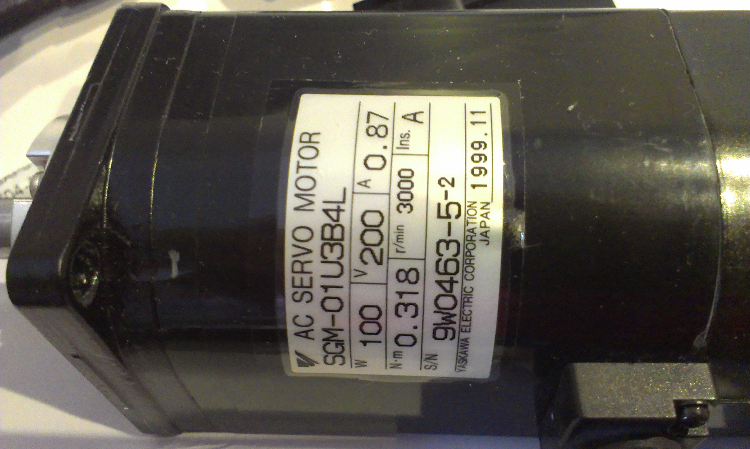

Пришли вчера 100-ваттные сервы SGDA01AS + SGM-01U3B4L.
Че-то у этих моторов энкодер совсем не на 17 000 000, как мне показалось, говорил aftaev, а лишь на 2048 линий.

michael-yurov писал(а):Че-то у этих моторов энкодер совсем не на 17 000 000, как мне показалось, говорил aftaev, а лишь на 2048 линий.
речь была про Сигма !

aftaev писал(а):речь была про Сигма !
Так и я про Сигма - про SIGMA 1 (SGM-01U3B4L).

michael-yurov писал(а):Так и я про Сигма - про SIGMA 1 (SGM-01U3B4L).
фото покажи
Сообщения: 11731
Re: Про сервы Yaskawa
aftaev писал(а):фото покажи
IMAG0653.jpg (2198 просмотров) <a class='original' href='./download/file.php?id=16107&mode=view' target=_blank>Загрузить оригинал (704.64 КБ)</a>
IMAG0654.jpg (2198 просмотров) <a class='original' href='./download/file.php?id=16108&mode=view' target=_blank>Загрузить оригинал (705.99 КБ)</a>
IMAG0655.jpg (2198 просмотров) <a class='original' href='./download/file.php?id=16109&mode=view' target=_blank>Загрузить оригинал (754.07 КБ)</a>
IMAG0656.jpg (2198 просмотров) <a class='original' href='./download/file.php?id=16110&mode=view' target=_blank>Загрузить оригинал (880.24 КБ)</a>
