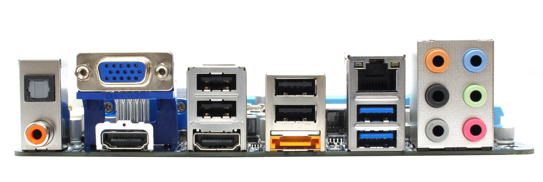

Если использовать встроенную звуковую карту, то качество ЦАП обычно оставляет желать лучшего, а драйверы для встроенной звуковой карты могут делать со звуком разные непотребные вещи,
по этой причине я бы предпочел цифровое подключение S/PDIF.
Но! и тут возникают проблемы - S/PDIF работает, как отдельное аудиоустройство, и для передачи многоканального цифрового потока на этот выход придется попотеть с настройками видеоплеера. А в остальных случаях звуковая карта будет работать в режиме стерео.
Т.е. в игры с объемным звуком уже не поиграть.
Т.е. придется все таки использовать многоканальный аналоговый аудиовыход (((

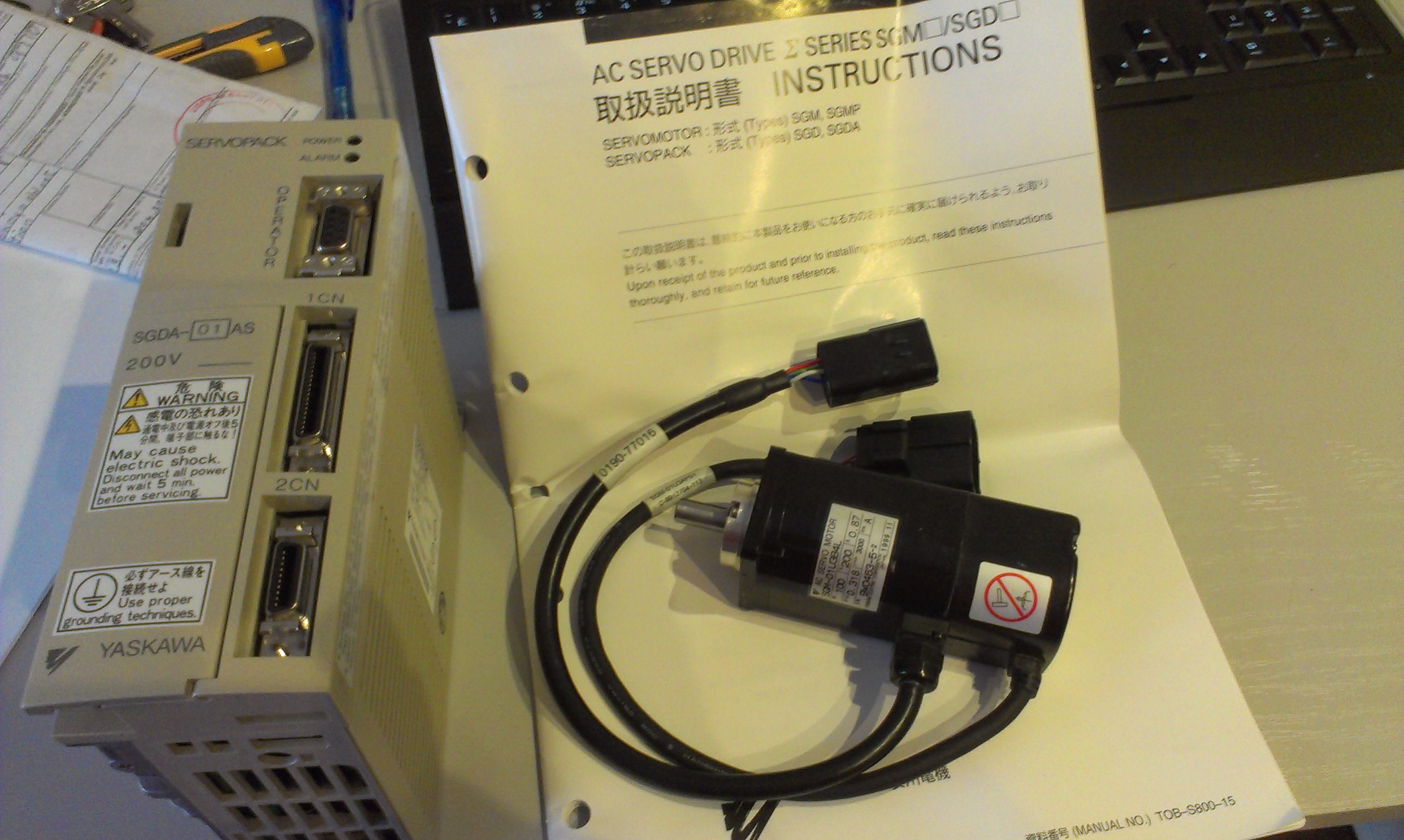

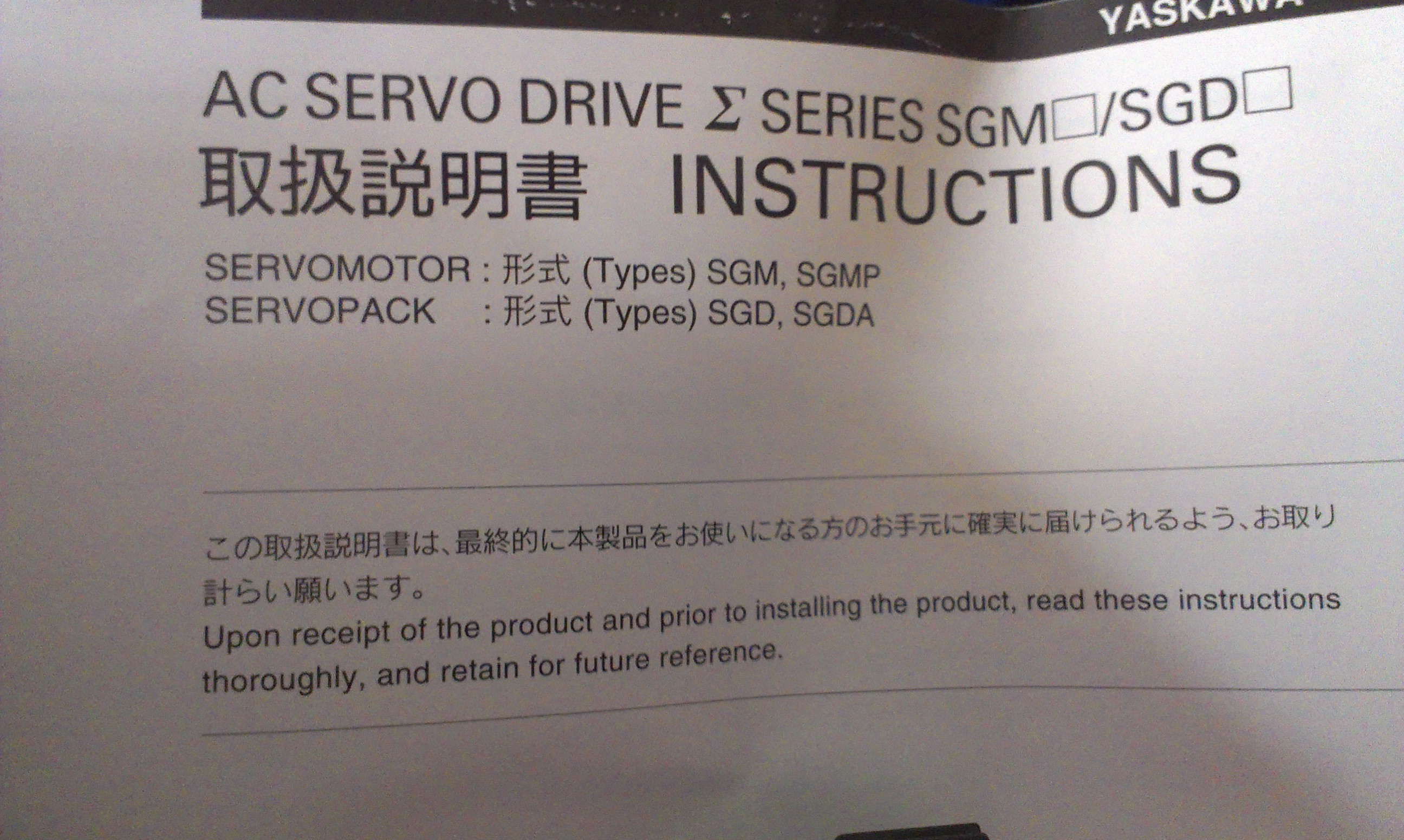

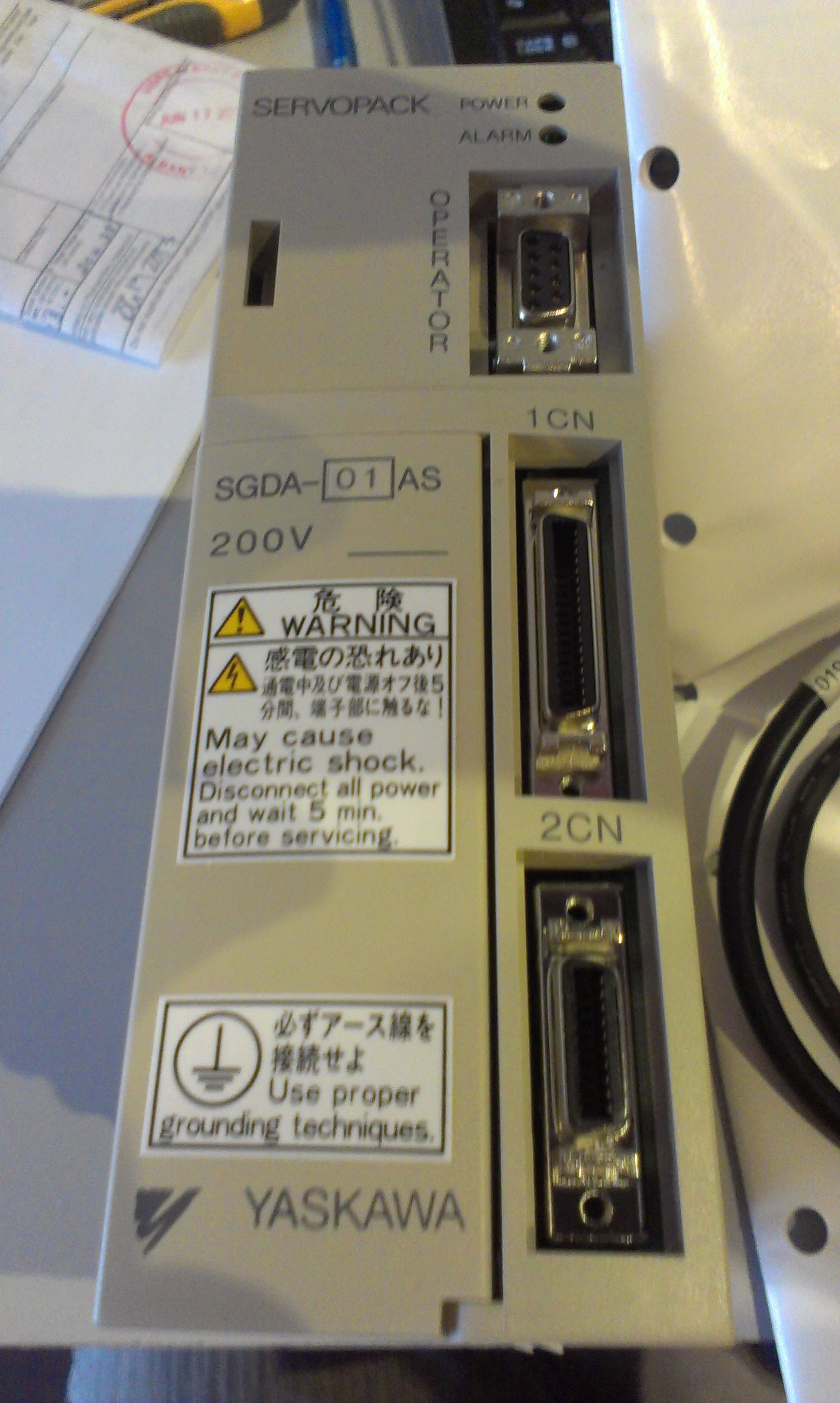

Пришли вчера 100-ваттные сервы SGDA01AS + SGM-01U3B4L.
Че-то у этих моторов энкодер совсем не на 17 000 000, как мне показалось, говорил aftaev, а лишь на 2048 линий.
Теперь возникает вопрос - как это все подключить.
Пошел я читать все подряд на http://www.yaskawa.com/
Re: Про сервы Yaskawa
michael-yurov писал(а):Теперь возникает вопрос - как это все подключить.
Сначала надо добыть разъёмов, потом спаять yapsc... :)
michael-yurov писал(а):Че-то у этих моторов энкодер совсем не на 17 000 000, как мне показалось, говорил aftaev, а лишь на 2048 линий.
речь была про Сигма !
michael-yurov писал(а):Пошел я читать все подряд на http://www.yaskawa.com/
вернусь к новому году :)
UAVpilot писал(а):Сначала надо добыть разъёмов, потом спаять yapsc...
он по аналогу гонять хочет :)
aftaev писал(а):речь была про Сигма !
Так и я про Сигма - про SIGMA 1 (SGM-01U3B4L).
