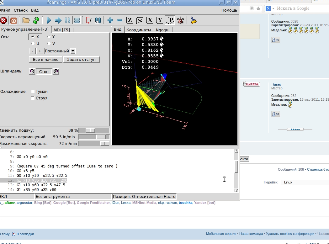

Визуализация режима пенорезки (foam) есть только в эмуляторе. Мы с Ником пробывали подключить визуализацию и архива разработчика, но с ходу не получилось и дело заглохло.

не отображается траектория реза и инструмент (струна) в обычном емс.
А так у меня все работало, но хочется иметь полный фарш :) как на том видео, что выложено несколько страниц назад.

Выделение(037).jpg (4652 просмотра) <a class='original' href='./download/file.php?id=15584&sid=4eccf6dcbc9a3ce3f93634403b3389db&mode=view' target=_blank>Загрузить оригинал (319.39 КБ)</a>
_taras_ писал(а):обычном емс.
это у меня "обычный" емс - версия 2.6 , только с внесенными изменениями для axis
скачай - поставь rip - и все будет работать...

Сообщение nkp »
Ворон226 писал(а):Либо это 4 самостоятельные оси?
посмотри скрин постом выше - вот примерно так они работают...
