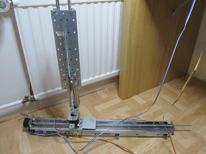

Доброго всем дня!
Из железной ножки для табуретки собирается родится очень бюджетная пенорезка (шаговики около 3 евро за штуку от австрийцев, самодельный драйвер шаговиков на базе бесплатных образцов от Texas Instruments :) ). На фотографии одна ее нога.
Для управления хочу использовать EMC2, но как настроить программу, чтобы на рисунке был не фрезерный трехосевой станок, а что-то похожее на 4-осевую пенорезку с двумя независимыми осями?
И вторая проблема - команда G01 Xxx Yyy Zzz F200 или для 4-х осей вида:
F6
G01 X-1.503400 Y0.000900 Z-1.503400 A0.000900
использует только один параметр для скорости. У 4-осевого пенореза при вырезании чего-то призмаподобного скорость по парам осей XY и ZA должна быть разная. Как бы объяснить это станку в G-кодах?
Вопросы, возможно, примитивные, но это моя первая попытка автоматизировать резку крыльев для самолетиков, не судите очень строго :)

Re: EMC2 и 4-осевая пенорезка
Сообщение PKM »
такая?
https://www.youtube.com/watch?v=PVuPHD1LpL8

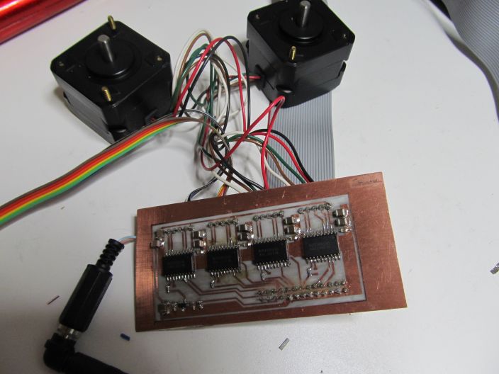

varvar писал(а):шаговики около 3 евро за штуку от австрийцев
вот это любопытно, поподробнее можно?
varvar
Сообщения: 6
Зарегистрирован: 24 дек 2011, 07:39
Сообщение varvar »
подробности тут (ошибка вышла - немцы они :D ):
http://www.pollin.de/shop/dt/NTQ2OTg2OT ... _4201.html
только они униполярные, народ предпочитает биполярные, как более мощные. Ну и драйверы доступнее.
Пытаются переделывать униполярные на биполярные - с этими такой номер проходит только теоретически - слишком большое сопротивление обмотки, драйверам это не нравится.
Один двигатель испортил переделывая - но не смертельно, куплено было с запасом. Кстати, у одного из шести купленных одна из обмоток дохлой оказалась.
Пенорезка по принципу похожа, только с ходовым винтом.
У меня драйверы самодельные.
penorez2.jpg (7987 просмотров) <a class='original' href='./download/file.php?id=3504&mode=view' target=_blank>Загрузить оригинал (63.16 КБ)</a>

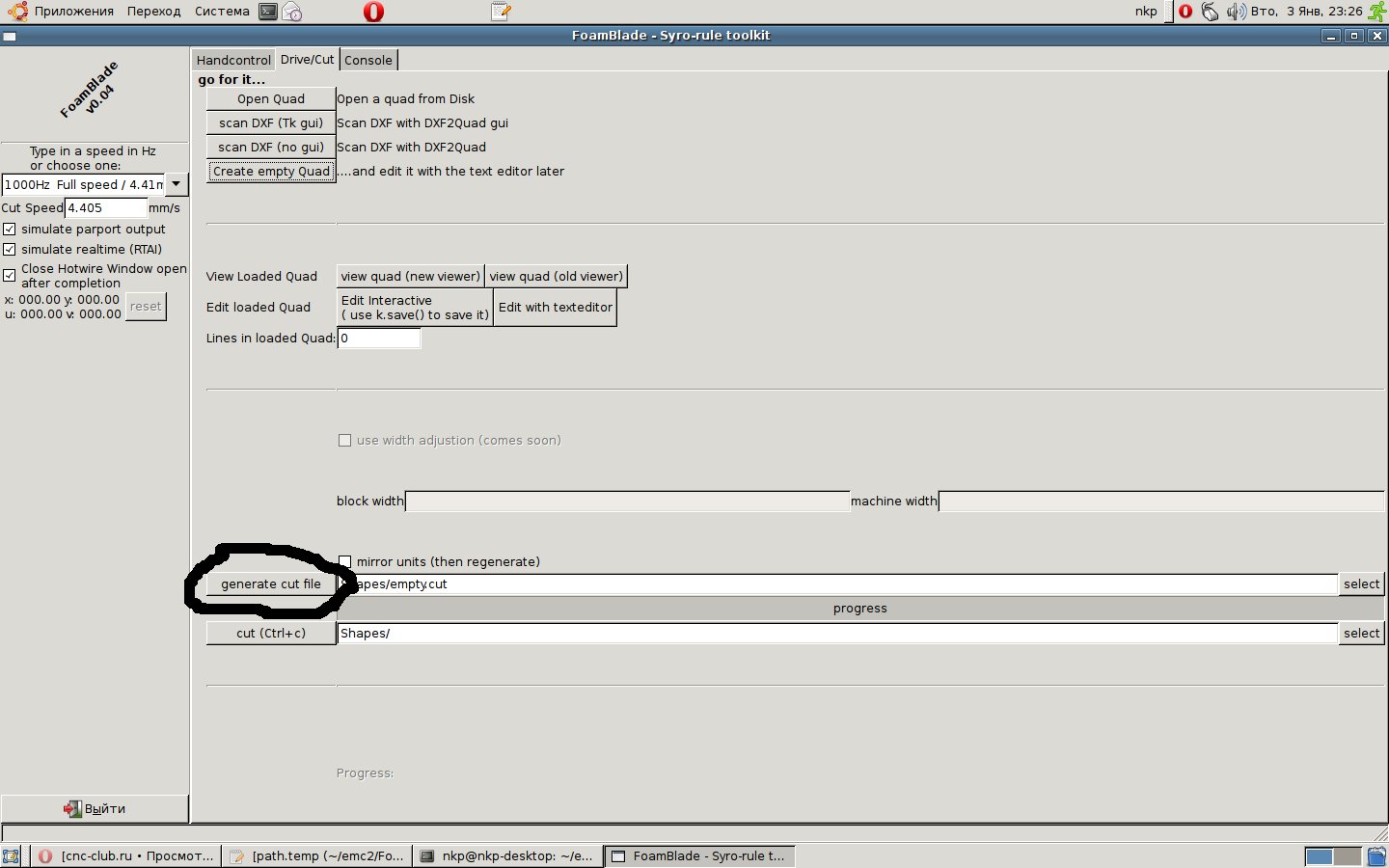

Тут немного информации для размышления: http://foamblade.sourceforge.net/
Собираюсь тоже пенорезку делать, вот ищу материал. :D
Ты уже пробовал программку или нет? Насколько я понял, она может как генерировать код для резки, так и самостоятельно управлять пенорезкой.
sandman
Сообщения: 257
Зарегистрирован: 31 мар 2011, 19:09
Репутация: 19
Откуда: Германия, Horb am Neckar
Сообщение sandman »
Да нет, только сгрузил и распаковал. Она ставится на систему с EMC, из-за ядра реального времени. Но подходит как я понял только к станкам с "жёсткими" осями, а я хочу делать на тросиках... Там кинематики не хватает.
На sourceforge вроде написано, что она может генерировать код для резки. Может можно ее использовать совместно с EMC2.
