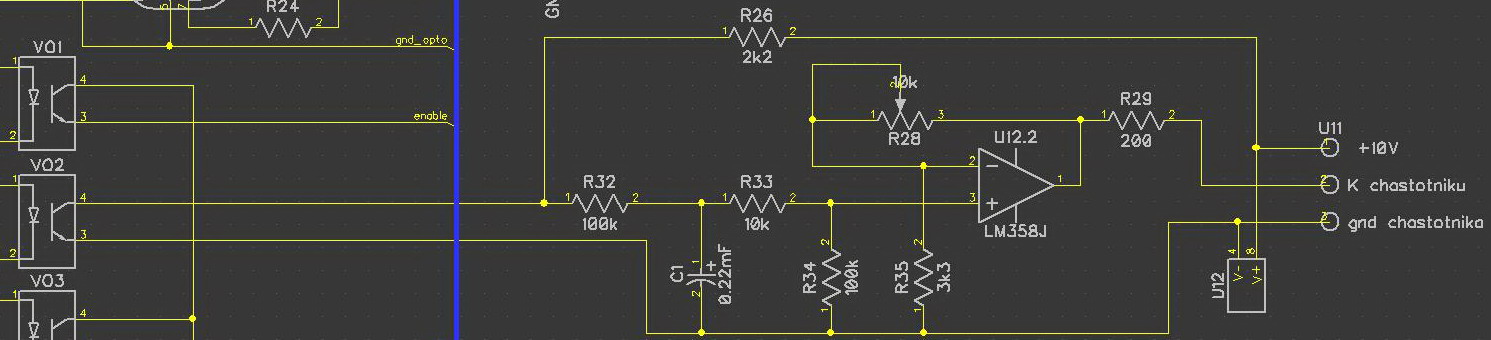

Re: Мой китаес Bernardo KF25 Top
Сообщение aegis »
Serg-tmn писал(а):
Алексс писал(а):
Вложение PWMmaket.jpg больше недоступно
Это тот самый преобразователь PWM-напряжение.
Вложение PWM.PNG больше недоступно
Проверено - работает.
Мой CNC китаес Bernardo KF25 Top (клон BF20) #254
насколько линейно все работает не проверял? мне электронщики предложили примерно такую схемку - говорят что линейность здесь будет высокая. как на самом деле не проверял еще
вариант преобразователя (2013 просмотров) <a class='original' href='./download/file.php?id=15066&mode=view' target=_blank>Загрузить оригинал (97.17 КБ)</a>

Сообщения: 9116
Re: Мой CNC китаес Bernardo KF25 Top (клон BF20)
aegis писал(а):мне электронщики предложили примерно такую схемку - говорят что линейность здесь будет высокая.
Основной источник нелинейности в этой схеме - оптопары, которые вносят задержку, причем задержка выключения, как правило, больше задержки включения. Из-за этого скважность сигнала на выходе оптопары будет отличаться от входной, что выльется в нелинейность преобразования.
Алексс
Сообщения: 2210
Репутация: 266
Заслуга: IQ32
Откуда: Прага
Сообщение Алексс »
для этого нужно вводить обратную связь...
как раз прикупил энкодер на 500ppr. осталось придумать как и куда и прикрутить.
на рабое пока делать нечего, занимаюсь херней.
типа такой:
v1.png (1998 просмотров) <a class='original' href='./download/file.php?id=15067&mode=view' target=_blank>Загрузить оригинал (14.91 КБ)</a>
все еще лелею идею сделать контроллер для движка от стиральной машины.
Алексс
Сообщения: 2210
Репутация: 266
Заслуга: IQ32
Откуда: Прага
Сообщение Алексс »
на диоды Шотки внимание не обращайте, там стабилитроны должны быть.
