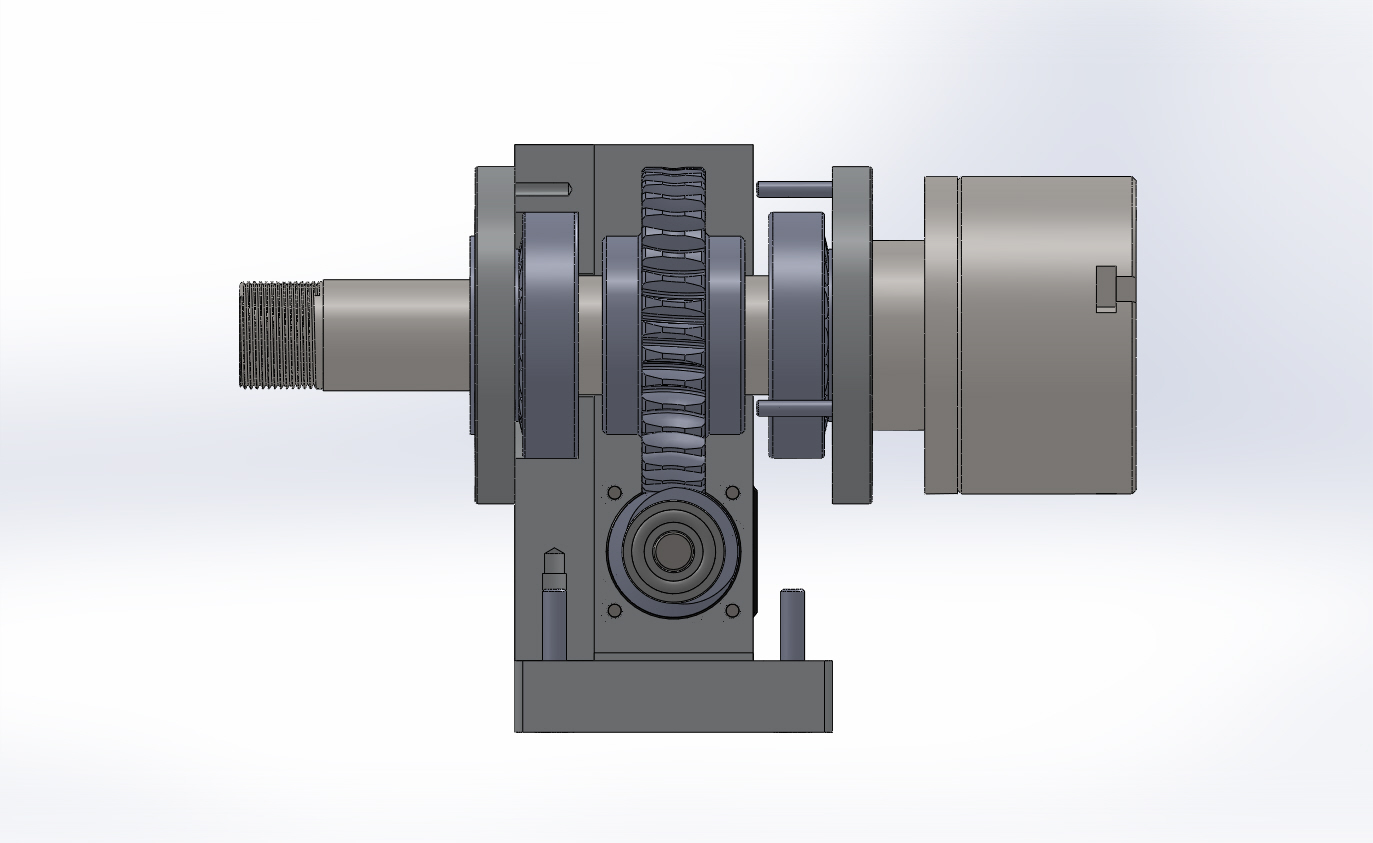

а вот и обещанная моделька поворотной оси
4ая ось в сборе front.JPG (2166 просмотров) <a class='original' href='./download/file.php?id=15025&sid=a2438e946bacba5c5372d1c92354c39d&mode=view' target=_blank>Загрузить оригинал (163.48 КБ)</a>
4ая ось в сборе iso.JPG (2166 просмотров) <a class='original' href='./download/file.php?id=15026&sid=a2438e946bacba5c5372d1c92354c39d&mode=view' target=_blank>Загрузить оригинал (182.69 КБ)</a>
4ая ось в сборе right.JPG (2166 просмотров) <a class='original' href='./download/file.php?id=15027&sid=a2438e946bacba5c5372d1c92354c39d&mode=view' target=_blank>Загрузить оригинал (140.72 КБ)</a>
4ая ось в сборе top.JPG (2166 просмотров) <a class='original' href='./download/file.php?id=15028&sid=a2438e946bacba5c5372d1c92354c39d&mode=view' target=_blank>Загрузить оригинал (165.82 КБ)</a>

А где ты такое редухтор возьмешь?
Алексс
Сообщения: 2210
Репутация: 266
Заслуга: IQ32
Откуда: Прага
Re: Мой CNC китаес Bernardo KF25 Top (клон BF20)
Сообщение Алексс »
Сделаю. Если не получится то закажу у того кто умеет или куплю на maedler.de

А как выборку люфтов у червяка будешь делать?
Сообщения: 8408
Начинка похожа на Хаас :good:
Тоже подумал, как они люфты устранили?
Ну и вроде тормоз ставят.

nik1 писал(а):Тоже подумал, как они люфты устранили?
есть несколько вариантов, среди них самые просто реализуемые:
1) червяк вращается в эксцентриковой втулке. при провороте втулки меняется расстояние между червяком и червячным колесом, выберается люфт;
2) червячное колесо делают из 2х половинок (блинчиков). при провороте одной части относительно другой устраняется люфт. теоретически, можно поставить пружины в этих половинках и люфт будет выбираться автоматом. от жесткости пружины зависит износ и жесткость такой системы.
Алексс, обязательно сделай место под смазку - в идеале сделать уплотнения и чтобы червяк был в маслянной ванне постоянно при работе

Serg-tmn писал(а):А как выборку люфтов у червяка будешь делать?
какие такие люфты?! у меня все точно будет, ни каких люфтов :hottabych:
nik1 писал(а):Ну и вроде тормоз ставят
тормоз там вообще ни к чему. червячная передача самоконтрящая (при больших передаточных числах).
aegis писал(а):червяк вращается в эксцентриковой втулке
что-то типа этого наверное сделаю. пока не думал. смущает то, что в случае эксцентрика червяк еще и в сторону сдвинется.
aegis писал(а):идеале сделать уплотнения и чтобы червяк был в маслянной ванне
корпус планирую на герметик и залить внутрь масло. по взрослому :)
везде стоят сальники как для защиты от хлама так и удержания масла.
ой доделать бы :)
хочу попробовать первую версию шестеренки сделать из полиамида. обкатать технологию как сказать.
ато бронза дорогая...

Алексс писал(а):смущает то, что в случае эксцентрика червяк еще и в сторону сдвинется.
не переживай - притрется, люфт выберется. таким образом в советский и не только УДГ люфты регулируют. хотя я бы себе пробовал вариант с пружиной - автоматическое устранение люфтов штука хорошая. если есть чпу, то сделать спаренную просто - в заготовке сверлишь центрирующие отверстия по координатам в 2х половинках, делаешь паз под пружину так чтобы смещение по половинкам образовалось (ступенька куда будет упираться пружина), далее собираете на штифты, протачиваете, нарезаете колесо, разбираешь, ставишь пружину ну и ступенчатые винтики предусмотри чтобы половинки не расходились. я бы так сделал себе. в случае чего всегда можно пазы под пружины доработать - отверстия под штифты остались то. хотя данная технология и на универсальном оборудовании вполне осуществима
