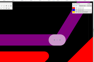

andrewkik
Сообщения: 2
Зарегистрирован: 25 мар 2024, 14:49
Re: GGEasy (фрезеровка печатных плат на ЧПУ)
Сообщение andrewkik »
При обрезки снаружи, забуривается внутри платы. как устранить?
2024-04-04_12-38-47.png (4823 просмотра) <a class='original' href='./download/file.php?id=211444&mode=view' target=_blank>Загрузить оригинал (289.55 КБ)</a>
andrewkik
Сообщения: 2
Нашел причину. контур платы получился с накладкой. может кому поможет
2024-04-04_12-48-20.png (4822 просмотра) <a class='original' href='./download/file.php?id=211445&mode=view' target=_blank>Загрузить оригинал (96.64 КБ)</a>
