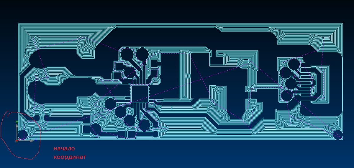

Ребята подскажите , чего то не могу разобраться с началом координат при двуслойной обработке платы.
Экспортирую двуслойный GERBER из диптрейса без зеркала и в GGEasy выбираю два слоя верх и низ , после обработки и экспорта G-кода начало координат нижнего слоя зеркалится вместе с кодом и начало координат становится в нижнем правом углу а не как в верхнем слое (внизу слева). Как нибудь можно сделать чтобы в нижнем слое начало координат было снизу слева.

Так вроде это специально сделано чтоб совместить слои? Начало координат должно быть в одной точке на плате

Начало координат то в одной точке при работе с программой , но после создания обработки нижнего слоя , промсходит его отзеркаливание (так и должно быть) но при зеркалке нижнего слоя происходит и зеркало начала координат оно становится зеркально (справа внизу) .

ptihka писал(а): ↑ Как нибудь можно сделать чтобы в нижнем слое начало координат было снизу слева.
Можно вручную передвинуть маркер начала УП в нужную точку.

Тоже не получается , выхожу их ситуации так: делаю экспорт в GRBL зеркально низ , и добовляю два верхних слоя . впринципе можно и так , ко просто при обработке слоев они оба вархние и главно не запутаться с УП. Хотелось бы по феншую.

А в чем смысл? Позиционирование слоев должно быть по двум точкам, которые отражаются херкально при перевороте

Да так оно и есть , пр перевороте платы на этих двух точках начало координат тоже переворачивается , и при построении карты высот начинается отчет справа снизу , и все идет правее платы. А надо чтобы на нижнем слое начало координат было как и на верхнем (слева снизу)

ptihka писал(а): ↑ при построении карты высот начинается отчет справа снизу
ну и что? карта высот может строится слева от нуля координат, зато так вы не завязываетесь на погрешность измерения заготовки
ЗЫ, странные у вас допуски на layout-е. С одной стороны очень маленький зазор между дорожками(контактами), с другой - очень большие площядки межслойного перехода...
Для самопальных плат достаточно 0.6-0.9мм площадка, 0.3 отверстие.
