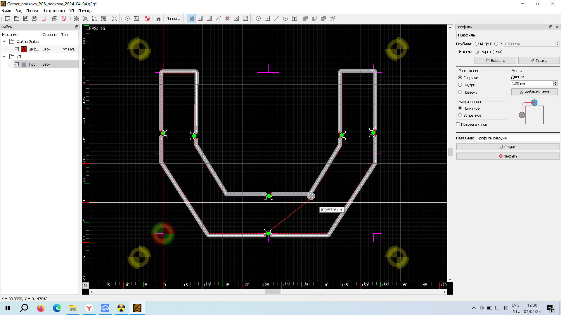

При обрезки снаружи, забуривается внутри платы. как устранить?

Нашел причину. контур платы получился с накладкой. может кому поможет
