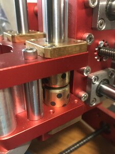

Курдль писал(а): ↑ У меня появилась идея попробовать подшипники скольжения вместо подшипников качения
Идея реализовалась пока что в виде замены подшипников оси Z.
photo_2024-04-23_17-01-28.jpg (1615 просмотров) <a class='original' href='./download/file.php?id=211588&mode=view' target=_blank>Загрузить оригинал (180.84 КБ)</a>
Надо сказать, что по одиночке на валу они сидят довольно плотно, хоть соскальзывают свободно.
Но затянуть все четыре было непростой задачей.
Ослабил одни, подтянул другие, ослабил валы, поднял каретку, затянул другие, опустил каретку, затянул валы и так много раз.
В результате никаких люфтов, каретка движется внатяг.
