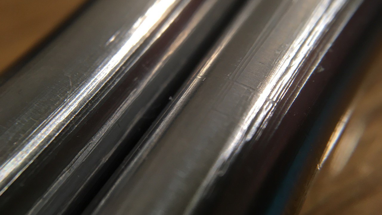

Кстати, валы оси Z, единственные прослужившие с момента покупки по сей день, оказались в ужасающем состоянии:
photo_2024-04-23_20-25-15.jpg (1605 просмотров) <a class='original' href='./download/file.php?id=211590&mode=view' target=_blank>Загрузить оригинал (208.66 КБ)</a>

Курдль писал(а): ↑ оказались в ужасающем состоянии:
Так они сделаны из пластилина. Видимо даже без закалки.

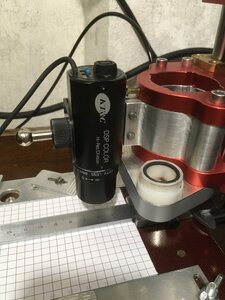

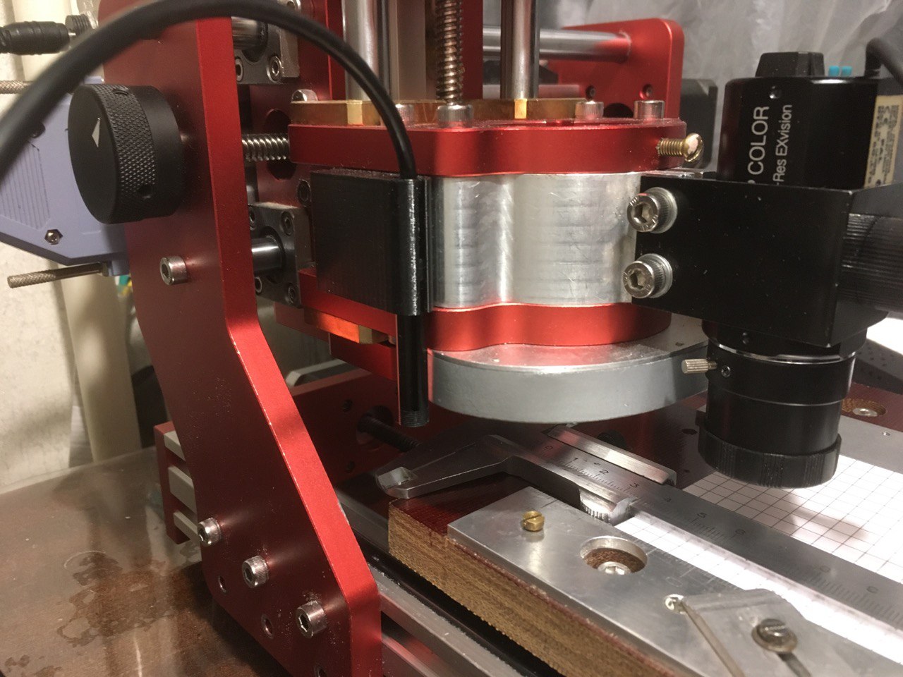

Я внезапно заподозрил, что станок искажает размеры.
Чтобы проверить, крепко прикрутил камеру с хорошим увеличением, вывел изображение на экран с прицелом и прошелся по шкале штангенциркуля.
В результате оказалось, что вместо 100 мм, исполнительный механизм проходит 99.75 мм.
А я еще удивлялся, почему это фотошаблон, напечатанный на принтере, не совпадает с отверстиями, высверленными в печатной плате.
Грешил на принтер. И напрасно.
Кто-нибудь сталкивался с такой проблемой?
photo_2024-04-26_22-23-20.jpg (1542 просмотра) <a class='original' href='./download/file.php?id=211605&mode=view' target=_blank>Загрузить оригинал (205.65 КБ)</a>

Да, я. Т винты значительно уменьшают шаг. Поправь количество микрошагов на мм
Кста, принтер гораздо больше косит. Лазерный так вовсе плывет от странице к странице
А что за камера такая?

sinkacnc писал(а): ↑ А что за камера такая?
Старая CCTV камера KT&C, но с хорошей оптикой. У меня вообще-то для оптического наведения эндоскоп приделан, но у него точность хуже, т.к. фокусное расстояние больше.

sinkacnc писал(а): ↑ Я просто крепил штангель к столу и фрезой его расширял. Смотрел соответствие показаний
Тоже вариант. Просто закреплю штангель на столе, а его шток упру в станину.

Курдль писал(а): ↑ В результате оказалось, что вместо 100 мм, исполнительный механизм проходит 99.75 мм.
Что-то я получаю другие цифры при измерении другим способом.
Теперь вроде как стол проезжает 100.12 мм вместо заданных 100.0. И так 5 раз с неизменным результатом.

Pens писал(а): ↑ Если делать стоп-кадр в промежуточных точках и сравнивать показания, то там бывает расхождение до 0,6 мм.
Возможно, конечно, что это задержка исполнения.
Скорее всего показания DRO не гарантируют реального времени.
А по поводу расхождений в экспериментах, в этом видео все правильно. Моя ошибка: я неправильно интерпретировал результаты прошлого.
Сейчас его повторил.
Чтобы совместить 2 риски на шкале штангенциркуля 0 мм и 100 мм, стол проезжает 99.8 мм, согласно DRO.
Это приблизительно совпадает с предыдущим опытом.
Сейчас измерю для оси Х.

Pens писал(а): ↑ А то, может оказаться, что это винт имеет нестабильный шаг, а Вы мучаетесь.
Вы знали!!!
Около ШД винт дает погрешность в +0.3%, а в противоположном конце около +0.1%
Ладно, Китай - есть Китай... Попробую загнать в среднее значение как-то типа +0.1% -0.1%
