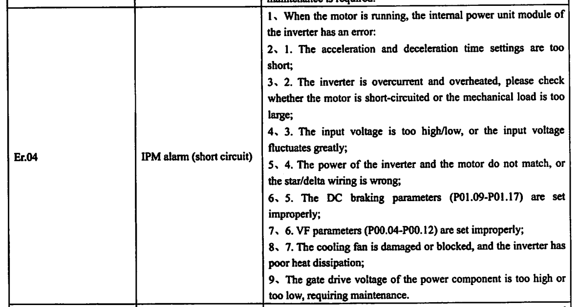

Да надо ошибку расшифровывать.
Я бы посмотрел ток и напряжение в момент отключения.
Евжений
Сообщения: 1076
Репутация: 136
Настоящее имя: Жэзэрэл
Откуда: Там, сям.
Re: DeKart S4040. Самый дешёвый чугунник.
Сообщение Евжений »

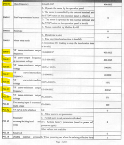

lkbyysq писал(а): ошибку расшифровывать
Снимок экрана 2024-03-19 093754.png (1629 просмотров) <a class='original' href='./download/file.php?id=211318&mode=view' target=_blank>Загрузить оригинал (195.22 КБ)</a>

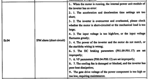

lkbyysq
Сообщения: 1723
Репутация: 346
Сообщение lkbyysq »
Не, я другую расшифровку видел. Похожую на перегруз по току.
Пусть владелец расшифровывает по своему мануалу.

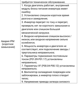

Сообщение Евжений »

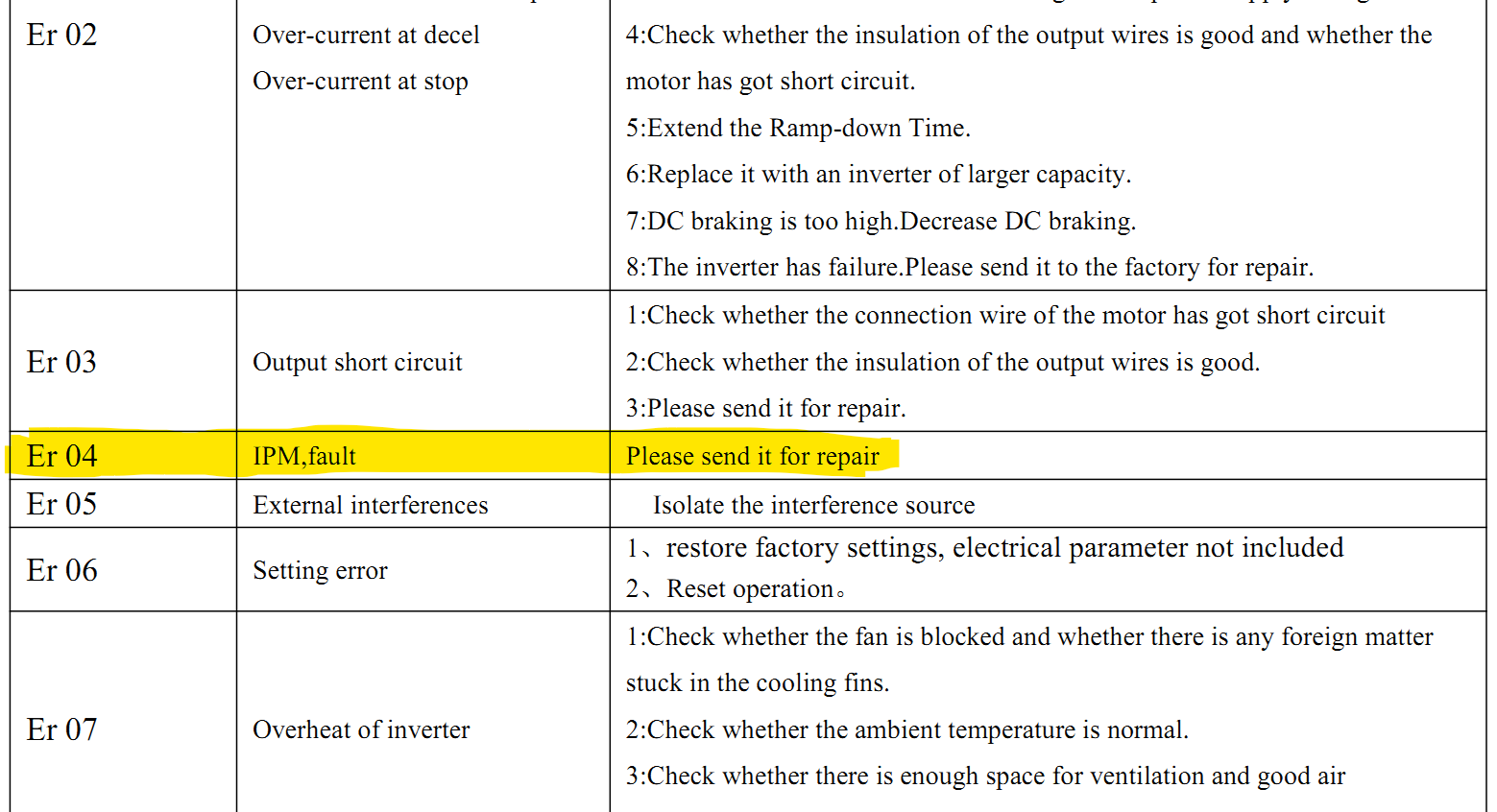

lkbyysq писал(а): Не
Во
Снимок экрана 2024-03-19 095829.png (1619 просмотров) <a class='original' href='./download/file.php?id=211319&mode=view' target=_blank>Загрузить оригинал (142.31 КБ)</a>

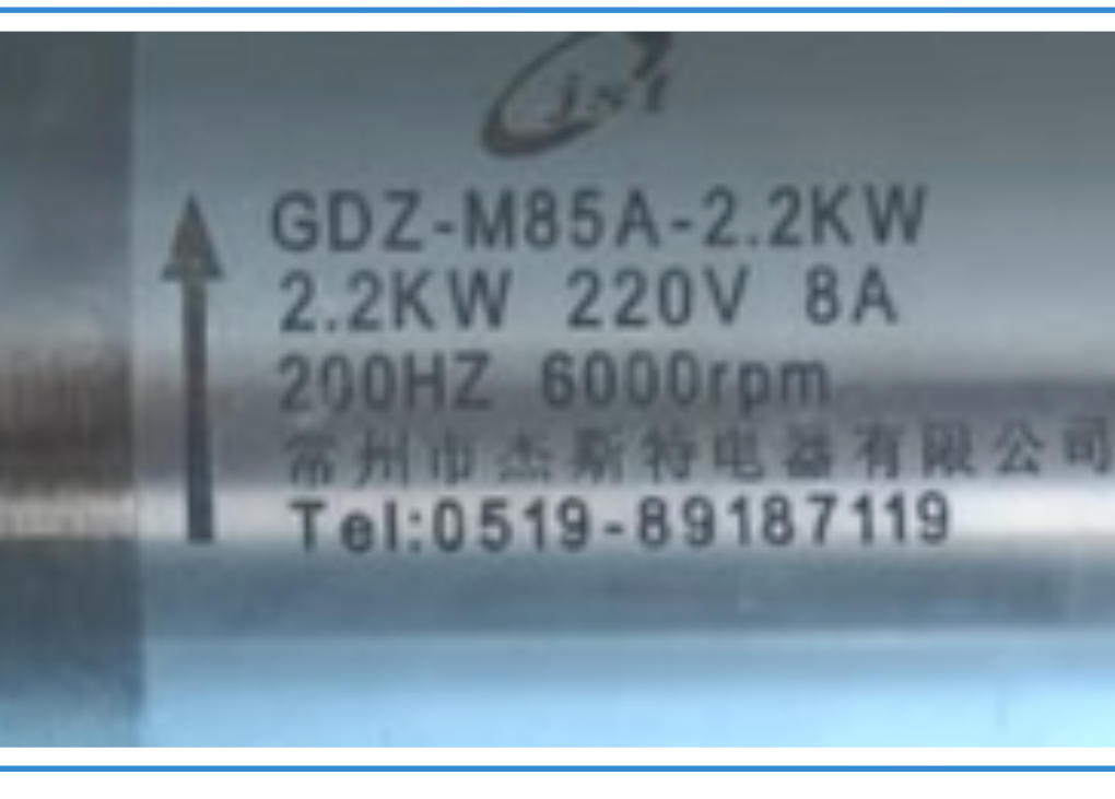

Что за шпиндель? Что на нём написано? Частота? Напряжение?

Евжений писал(а): ↑ Что за шпиндель? Что на нём
Дублирую какртинку с предыдущих постов.
Измерить ток могу сейчас только таеой штукой.
Сейчас на ней показания потребления всего шкафа без включённого шпинделя. При показании 9А частотник вырубается. Ток шпинделя в настройках выставлен в 8 А .
Значит вырубается при при превышении пределов.
Частота при этом 100 Гц.
Где собака зарыта?
Screenshot_20240319-235809.png (1528 просмотров) <a class='original' href='./download/file.php?id=211321&mode=view' target=_blank>Загрузить оригинал (326.52 КБ)</a>
IMG_20240319_234321.jpg (1528 просмотров) <a class='original' href='./download/file.php?id=211322&mode=view' target=_blank>Загрузить оригинал (2.66 МБ)</a>

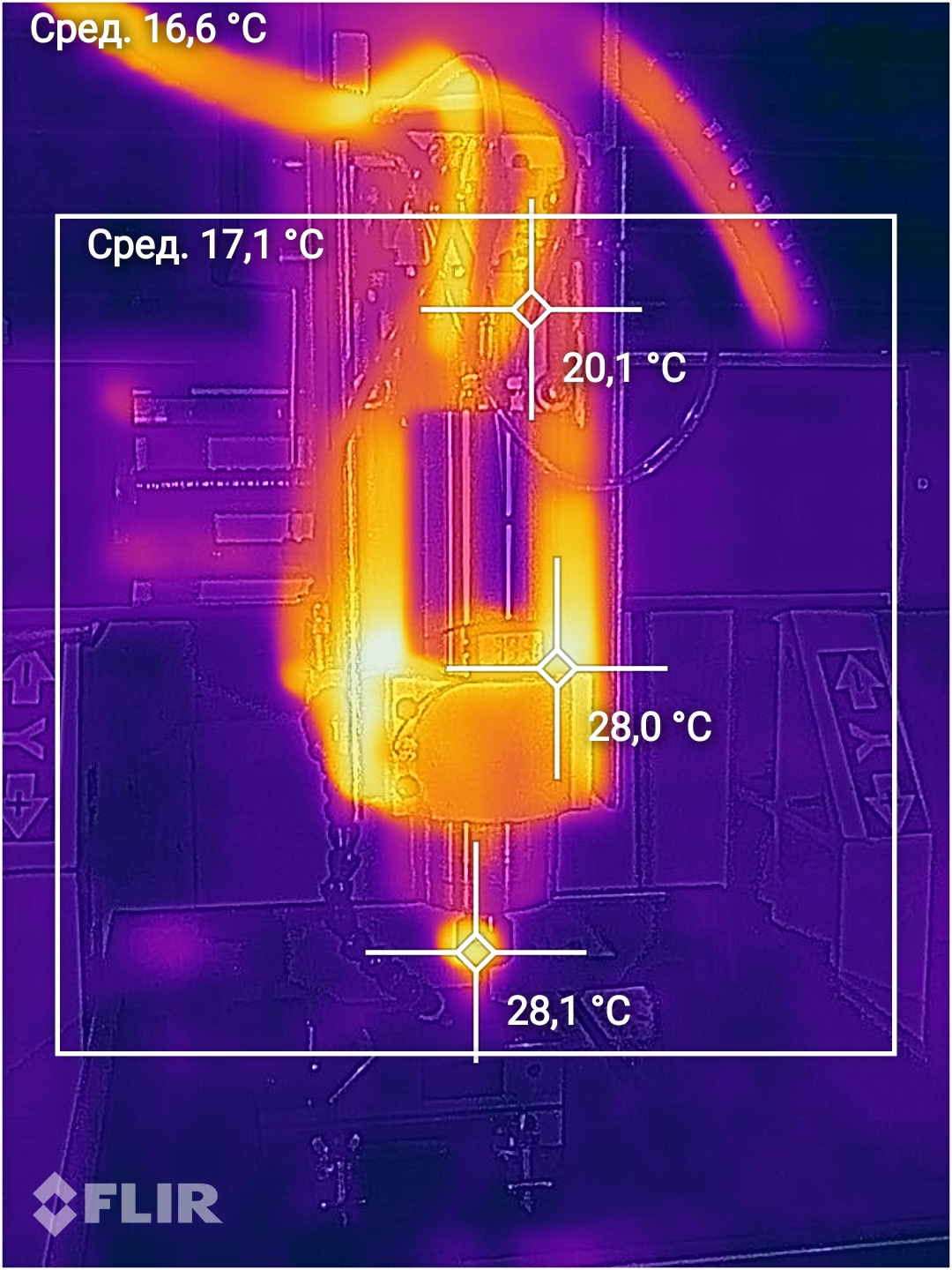

ЛеонидЗахаров
Сообщения: 2
Зарегистрирован: 30 дек 2023, 19:07
Репутация: 5
Сообщение ЛеонидЗахаров »
И болезнь страшно прогрессирует.
Если вчера мог раскрутить шпинд до 150 Гц, то сегодня выше 80 Гц вырубается.
Цанга нагрелась до 40гр. За 7 мин работы шпигделя
По воздуху работает. При 80Гц напчжение частотник показывает 100 В. Ну и ток в раоне 6-7 А
По ощущению, от прибавки оборотов после 70 Гц ток растёт по эспоненте, ну или просто очнь слильно растёт.
Кулер и термофото (уже подостыло, аыключил) картинки прилагаю.
Подшипнику хана? Или в настройках дело?
Рукой вал крутится нормально, без хруста. Выбег после откл. питания с 70 Гц (треть макс.скорости, условно) секунд 4-5.
IMG_20240320_005749.jpg (1517 просмотров) <a class='original' href='./download/file.php?id=211324&mode=view' target=_blank>Загрузить оригинал (2.59 МБ)</a>
flir_20240320T011041.jpg (1516 просмотров) <a class='original' href='./download/file.php?id=211326&mode=view' target=_blank>Загрузить оригинал (1.12 МБ)</a>
Последний раз редактировалось ЛеонидЗахаров 20 мар 2024, 01:25, всего редактировалось 1 раз.
alex_sar
Сообщения: 1421
Репутация: 315
Сообщение alex_sar »
поискал я по названию шпинделя и вот что первое нашёл
https://stanok-chpu.ru/catalog/komplekt ... -oborotov/
это (почти) обычный шпиндель на 12000 оборотов. китайцы даже не соврали, просто написали не всю правду )
этот шпиндель выдает на 220вольт - 400 гц - 12000 оборотов - 8A
а на 200 гц соответсвенно 6000 оборотов, но и напряжение тут должно быть уже НЕ 220 Вольт и ток другой! поэтому и греется.
Аккуратнее, а то пожгёте шпиндель! Лучше не крутите вообще, пока точно не выясните всё.
Евжений
Сообщения: 1076
Репутация: 136
Откуда: Там, сям.
Сообщение Евжений »
Снимок экрана 2024-03-20 005808.png (1505 просмотров) <a class='original' href='./download/file.php?id=211323&mode=view' target=_blank>Загрузить оригинал (475.51 КБ)</a>
А тут?
Возможно нифига он не на 200 Гц, а на 300 или 400. Настраиваем на 200 и подключаем шпиндель на 400 - и в теории как раз получаем вот это вот всё. Напряжение подаётся в два раза больше.
Полазил по интернетам - на 200 не нашёл с такой маркировкой, первые две ссылки на 300 и 400 Гц.
Попробовать частоту верхнюю в частотнике 400 поставить.
Но хз, просто предположение.

ЛеонидЗахаров писал(а): ↑20 мар 2024, 01:42 Уменьшить программно выходное напряжение?
Надеюсь,в параметрах 00.00, 00.04, 00.05 везде стоит 200Гц?
Снять показания напряжения и тока от частоты (с шагом 20Гц) и в студию. Нам тоже интересно.
Можно тестер не пихать. Можно брать показания с дисплея частоника (DISP)
