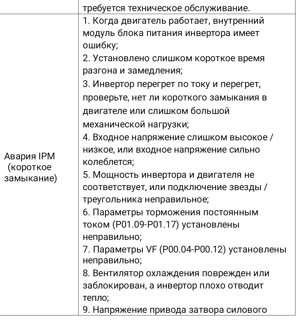

Евжений
Сообщения: 1076
Репутация: 136
Настоящее имя: Жэзэрэл
Откуда: Там, сям.
Re: DeKart S4040. Самый дешёвый чугунник.
Сообщение Евжений »
lkbyysq писал(а): ошибку расшифровывать
Снимок экрана 2024-03-19 093754.png (1633 просмотра) <a class='original' href='./download/file.php?id=211318&sid=2a9352713abc0b702026c93880e2bfbb&mode=view' target=_blank>Загрузить оригинал (195.22 КБ)</a>

lkbyysq
Сообщения: 1723
Репутация: 346
Сообщение lkbyysq »
Не, я другую расшифровку видел. Похожую на перегруз по току.
Пусть владелец расшифровывает по своему мануалу.
