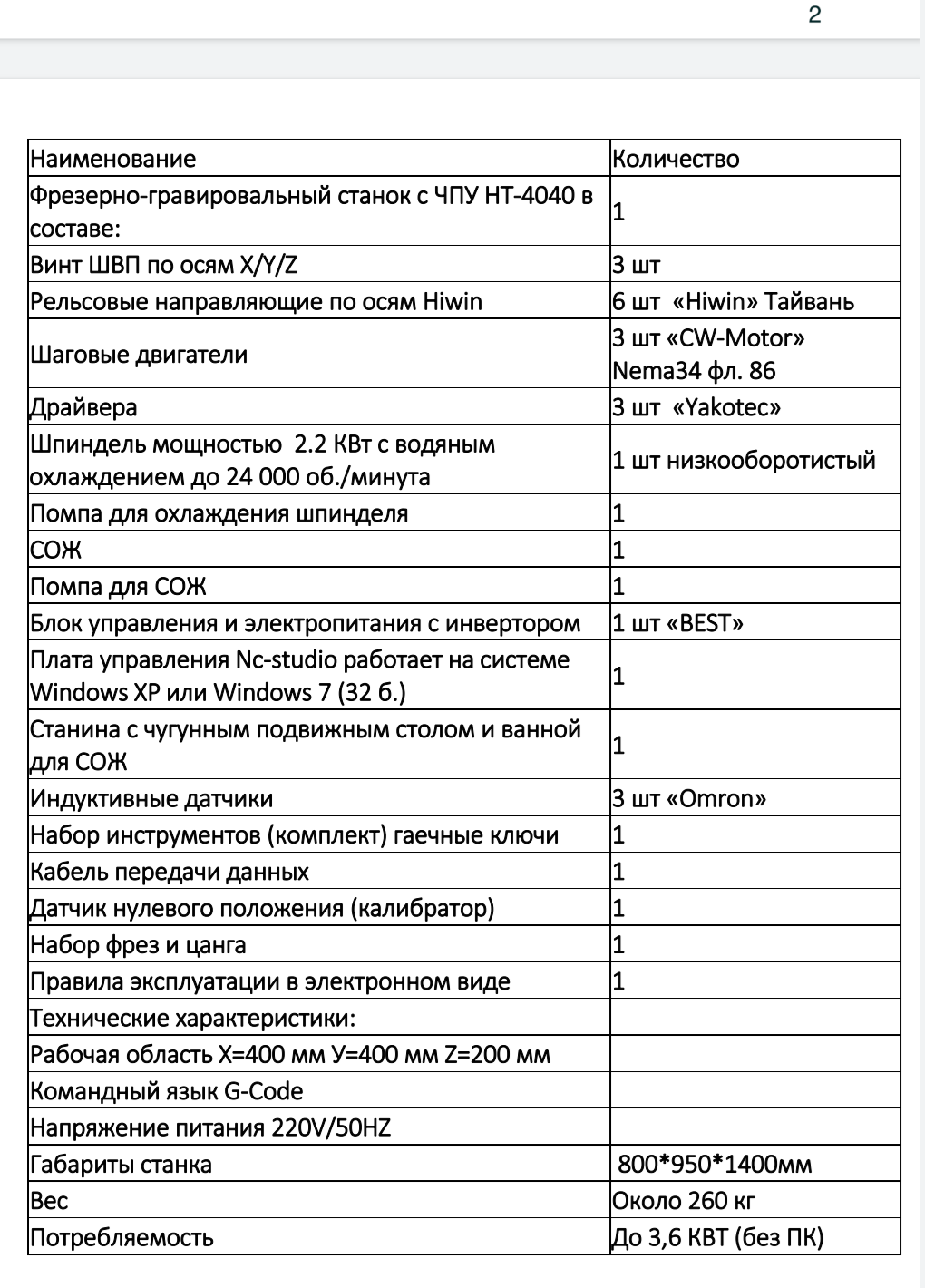

Вот это прислал мне менеджер.
Screenshot_20231230-221557.png (92942 просмотра) <a class='original' href='./download/file.php?id=210170&mode=view' target=_blank>Загрузить оригинал (310.32 КБ)</a>

- Рабочее поле по осям Х=400//Y=400//Z=200мм
- Структура(материал) станины: Чугун
- Гофрозащита приводов и направляющих по осям
- Рабочая поверхность чугунный стол с Т-образными пазами и емкостью под СОЖ
- Габариты станка, мм 600*520*1350
- Точность позиционирования по осям Х, Y, Z±0.01 мм на 300 мм
- Точность репозиционирования по осям Х, Y, Z±0.01 мм
- Датчик нуля Магнитный на проводе
- Датчики дома на всех осях
- Мощность шпинделя 1,5 КВт с СОЖ
- Макс. рабочая скорость 12 000 мм/мин на ШВП приводе
- Частотный преобразователь (инвертор) Sunfаr с высоким диапазоном настроек
-Шаговые СW-mоtоr Nеmа
- Система привода для осей Х-Y ШВП (Шарико-винтовая пара) ТВI диаметр 25 шаг 10
- Система привода для оси Z ШВП (Шарико-винтовая пара) ТВI диаметр 16 шаг 10 / под заказ диаметр 25 шаг 10
- Драйвера Yаkо (Тайвань) с высоким питанием
- Направляющие по осям Х, Y, Z : Линейные толщиной 25 мм
- Частота вращения шпинделя 0-24000 rmр/мин
- Разрешение по Х-Y, мм 0.025
- Цанги ЕR11 (под заказ ЕR16 ЕR20) 3.175 мм, 4 мм, 6 мм (под заказ до 20 мм)
- Программа управления станком NС-studiо
- Вес нетто/брутто 260/300 кг

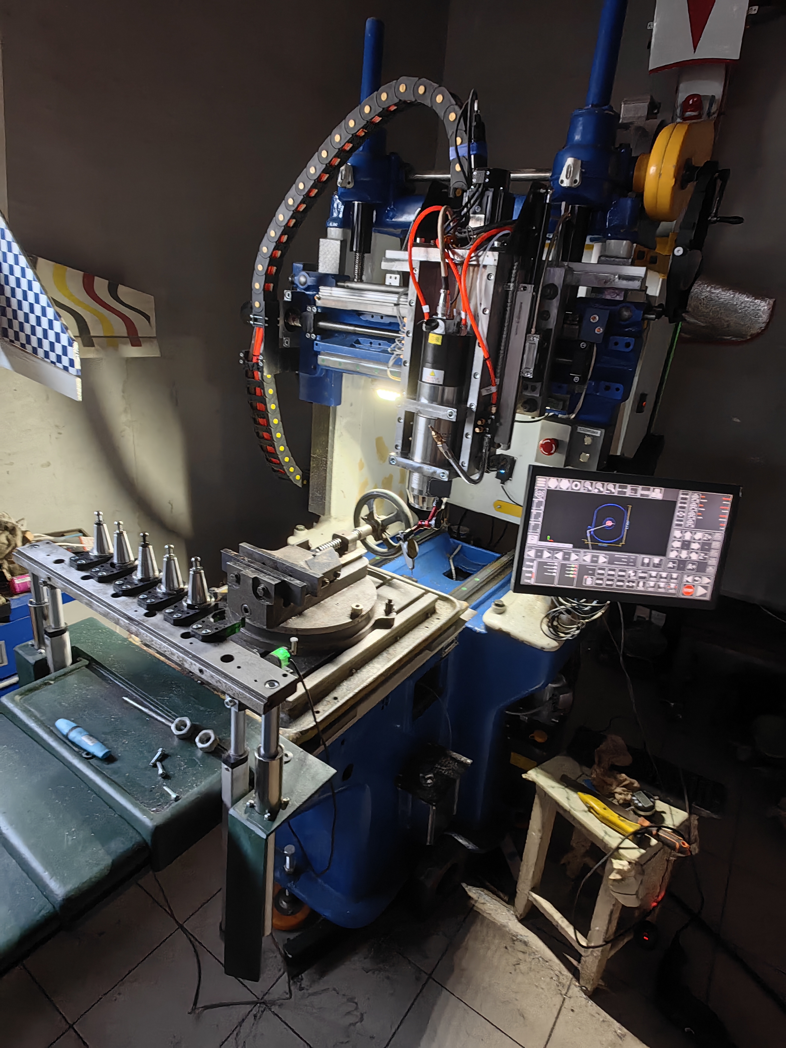

Ваша хотелка не реализуема в принципе. Сталь обрабатывать такой станочек не будет, снимать сотки сможет, нормально обрабатывать нет. Я на своем сталь с очень большой осторожностью обрабатываю, хотя шпиндель 3квт. Проблема в оборотах. Сталь обрабатывают на низких оборотах (до 2000). Скоростной шпиндель (24000 об/мин) на низких оборотах будет иметь мощность не более 150Вт. Какую фрезу Вы поставите при такой мощности? Мой чугунный, сделанный на базе КРС380 И себестоимость его поверьте, не 300 тыс.
IMG_20231118_133102 (1).jpg (92866 просмотров) <a class='original' href='./download/file.php?id=210183&mode=view' target=_blank>Загрузить оригинал (4.38 МБ)</a>

Да, обороты шпинделя слабое место, поискать бы где 6к максимум. А это похоже ременные с внешним мотором. И другого ценового диапазона. И базовая цанга er11? Это не только аксимальный размер фрезы 7мм. Но и тонкая шейка вала шпинделя
В базовой комплектацмии шаговики. А саму жесткость станка сложно оценить по фотографии.
Если бы основная работа делать формы из аллю, то все ок. Но со сталью - я хз. Медленно и муторно.
Управление нц - сам не пробовал, но пишут что очень стабильная система. Как раз для форм с много часовой обработкой. Перевести на мач с лпт никаких проблем не составит. Достаточно небольшой буфферной платы .

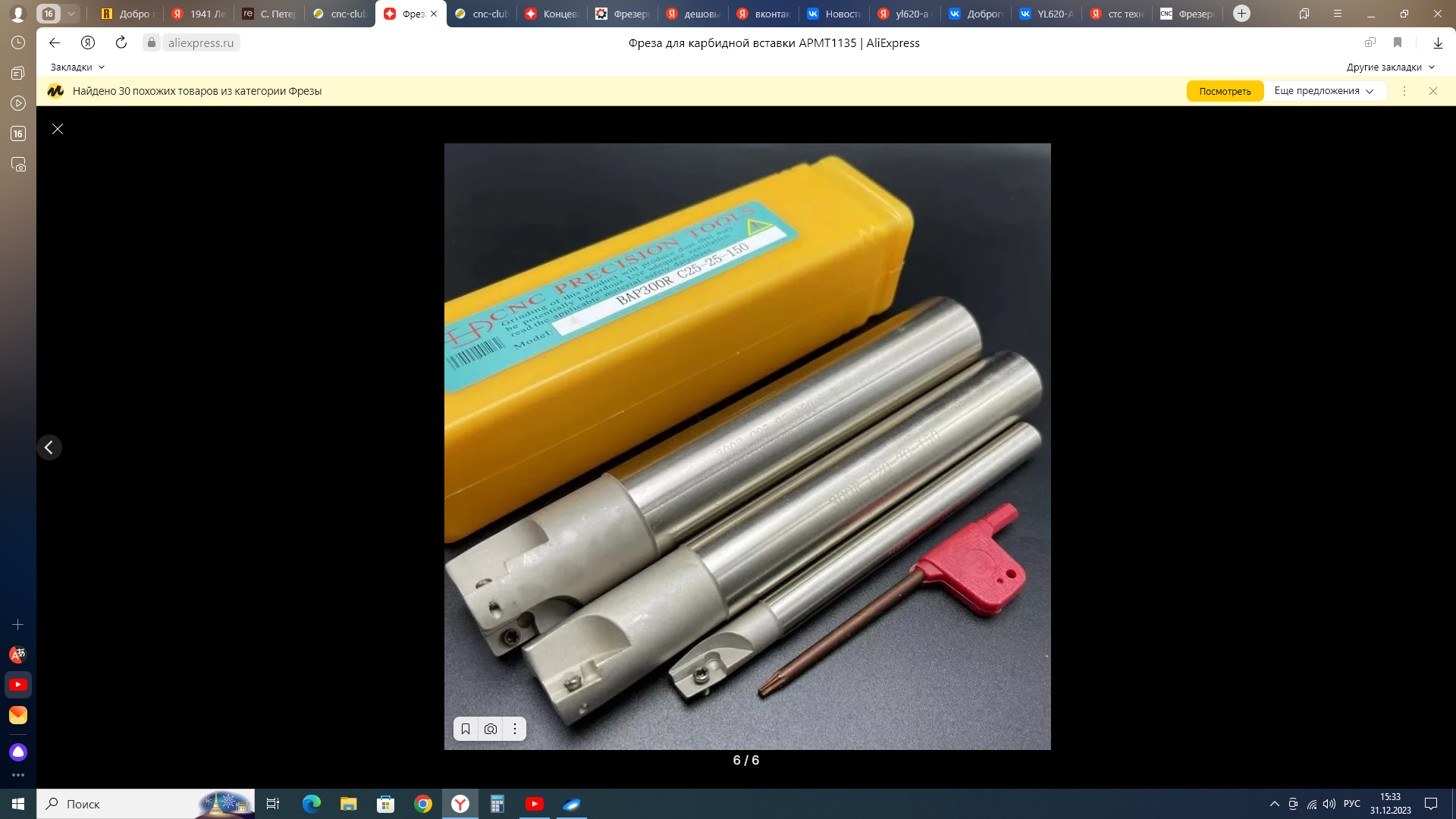

А такой, однозубой десяткой, не пробовали работать? Каки режимы для 2,2 кВт?
Если ею плоскость ровнять?
2023-12-31_15-33-07.png (92775 просмотров) <a class='original' href='./download/file.php?id=210184&mode=view' target=_blank>Загрузить оригинал (1.26 МБ)</a>

ЛеонидЗахаров писал(а): ↑ А такой, однозубой десяткой, не пробовали работать?
1. Открываете лекции по металлообработке и внимаете тому, чем отличается резка алюминия от резки стали.
2. Открываете мануал производителя фрез и смотрите применимость фрез для резки конкретного материала и режимы резания. Не забывайте отличать скорость резания от скорости подачи.
А вообще, по моему мнению, эта фреза не для такого станка. Забудьте про сменные пластинки. Они для серьезных станков.
