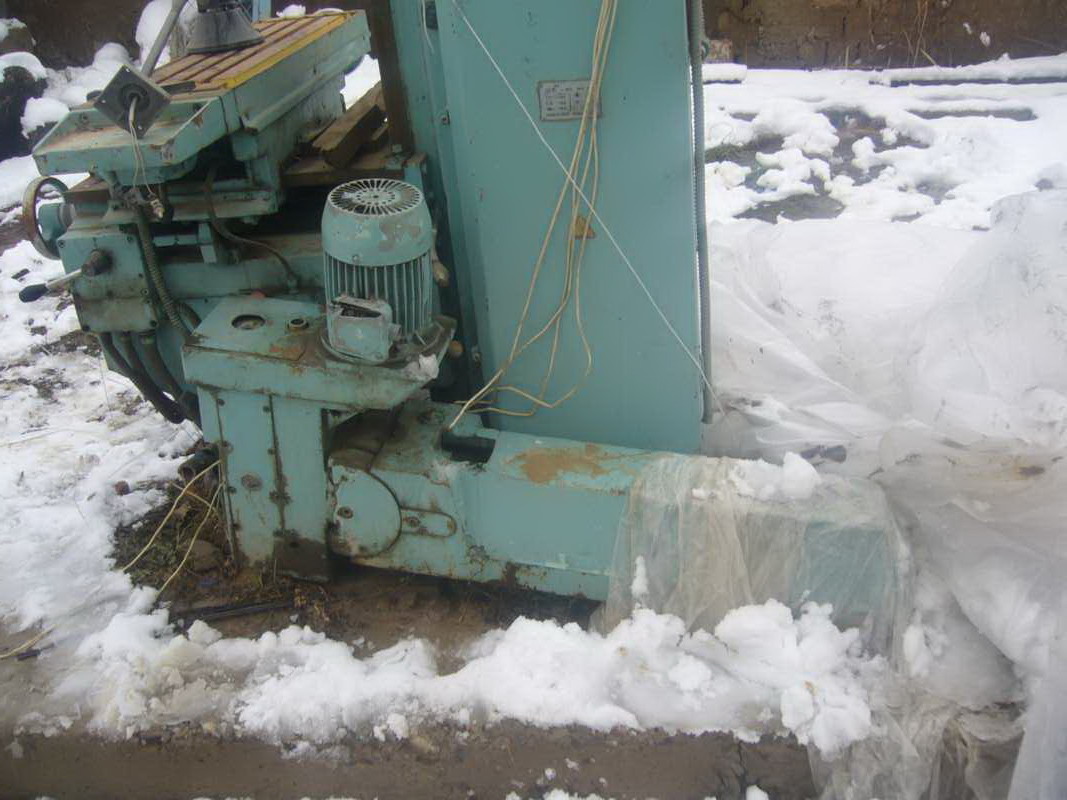

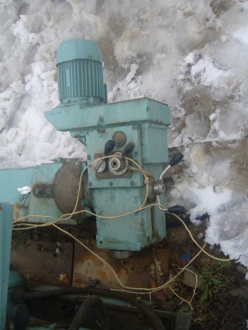

Тему описывал на форуме чипмекер.
По просьбам трудящихся выложу фотки с кратким описанием процесса модернизации 6Т80Ш по фоткам из архива.
Купил станок
в 2010 году 22 января прям перед своим д/р. Сделал себе подарок ;)
Станок стоял какое то время под открытым небом. Кое что поржавело.
Купил я своего зверька в таком состоянии:

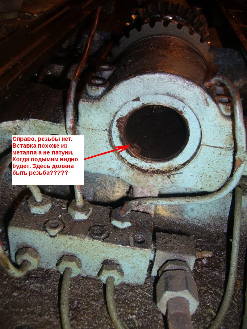

Разобрал/помыл станок

Net_rezbi2.jpg (28086 просмотров) <a class='original' href='./download/file.php?id=14105&mode=view' target=_blank>Загрузить оригинал (152.43 КБ)</a>

Slevo_est_rezba.jpg (28086 просмотров) <a class='original' href='./download/file.php?id=14113&mode=view' target=_blank>Загрузить оригинал (158.24 КБ)</a>
Sverhu.jpg (28086 просмотров) <a class='original' href='./download/file.php?id=14114&mode=view' target=_blank>Загрузить оригинал (164.45 КБ)</a>

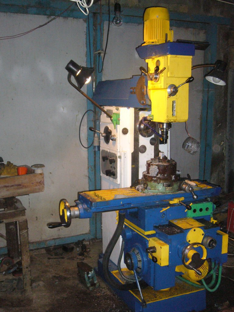

Собрал и покрасил станок
P1050787_1024x768.jpg (28086 просмотров) <a class='original' href='./download/file.php?id=14115&mode=view' target=_blank>Загрузить оригинал (185.49 КБ)</a>
P1050790_1024x768.jpg (28086 просмотров) <a class='original' href='./download/file.php?id=14116&mode=view' target=_blank>Загрузить оригинал (166.72 КБ)</a>

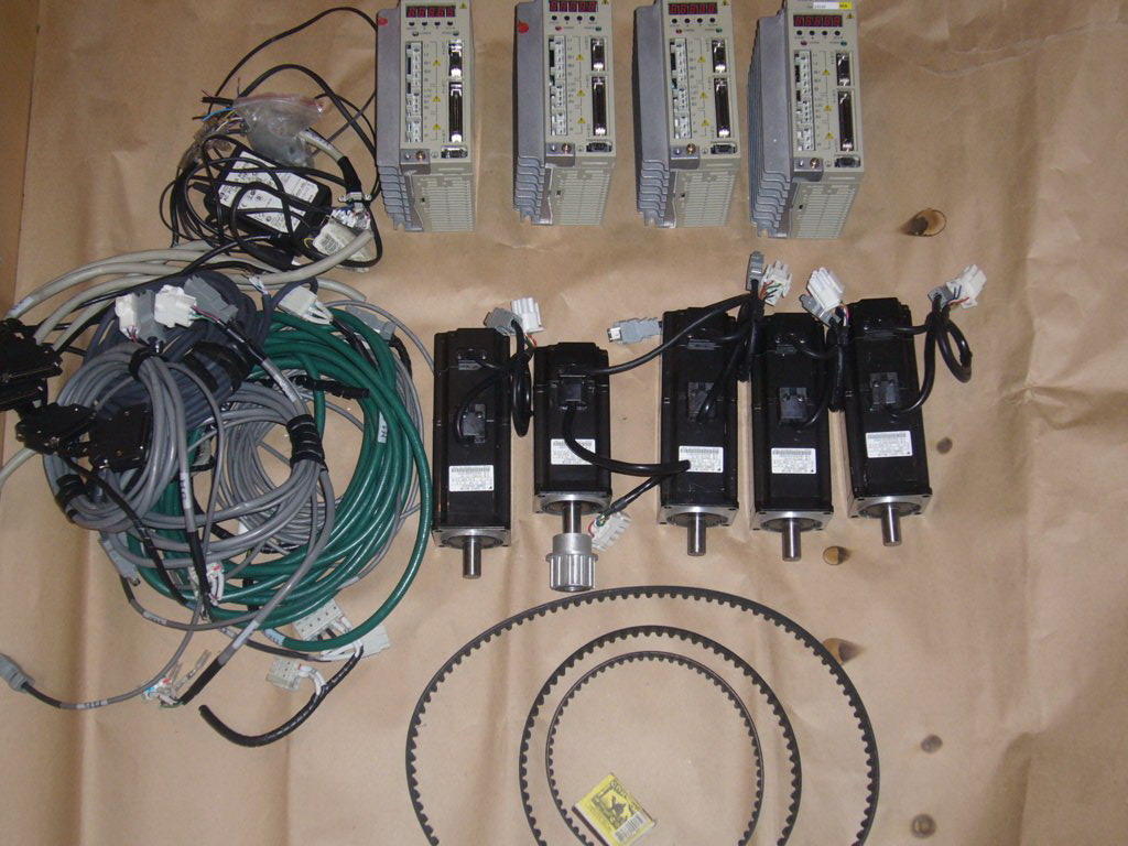

Пока делал пришли сервы. На фотке ремни от авто купленные на авторынке
P1050800_1024x768.jpg (28082 просмотра) <a class='original' href='./download/file.php?id=14120&mode=view' target=_blank>Загрузить оригинал (182.22 КБ)</a>

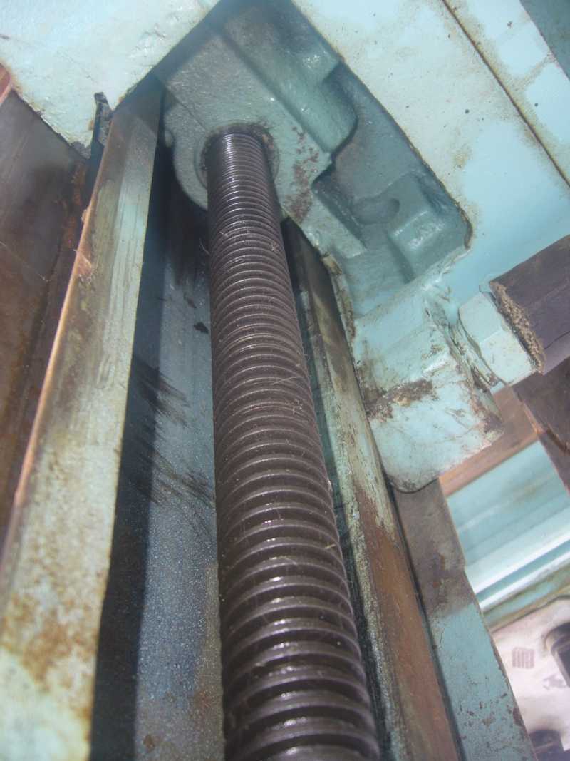

Ось Y
На оси Y стоит ШВП 3205. Снял родной винт и отнес токарю чтоб по нему точно выточил из ШВП.
установка ШВП 00.jpg (28080 просмотров) <a class='original' href='./download/file.php?id=14124&mode=view' target=_blank>Загрузить оригинал (108.16 КБ)</a>

Сегодня станок выглядит так:
в чистом виде:
DSCN0705.jpg (28073 просмотра) <a class='original' href='./download/file.php?id=14138&mode=view' target=_blank>Загрузить оригинал (99.31 КБ)</a>
после трудового дня
DSCN1479.JPG (28073 просмотра) <a class='original' href='./download/file.php?id=14139&mode=view' target=_blank>Загрузить оригинал (242.41 КБ)</a>

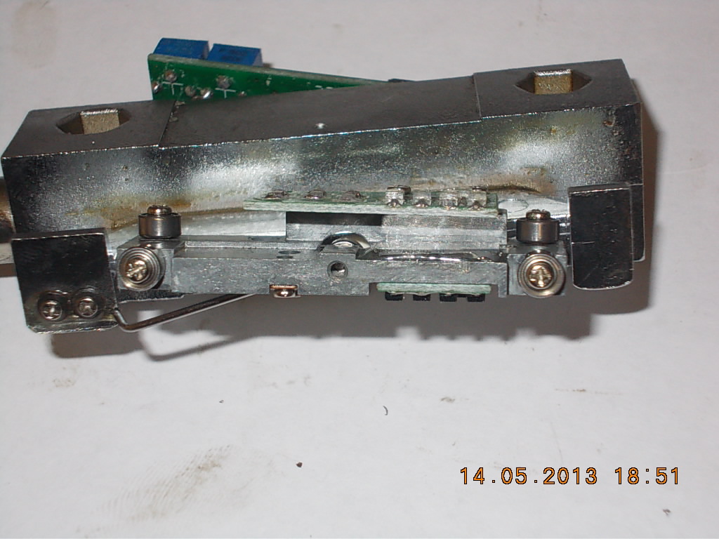

Начала гнать линейка оси У видать проводок перетерся. Разобрал линейку, заменил проводки, а нифига не работает, видать не те проводки сдохли :hehehe:
Фото линейки в разобранном виде, мож кому интерес будет
DSCN1547.JPG (27939 просмотров) <a class='original' href='./download/file.php?id=14661&mode=view' target=_blank>Загрузить оригинал (228.91 КБ)</a>
DSCN1548.JPG (27939 просмотров) <a class='original' href='./download/file.php?id=14662&mode=view' target=_blank>Загрузить оригинал (250.35 КБ)</a>
DSCN1555.JPG (27939 просмотров) <a class='original' href='./download/file.php?id=14663&mode=view' target=_blank>Загрузить оригинал (226.36 КБ)</a>
DSCN1556.JPG (27939 просмотров) <a class='original' href='./download/file.php?id=14664&mode=view' target=_blank>Загрузить оригинал (216.5 КБ)</a>
DSCN1557.JPG (27939 просмотров) <a class='original' href='./download/file.php?id=14665&mode=view' target=_blank>Загрузить оригинал (232.69 КБ)</a>
DSCN1558.JPG (27939 просмотров) <a class='original' href='./download/file.php?id=14666&mode=view' target=_blank>Загрузить оригинал (239.96 КБ)</a>
DSCN1560.JPG (27939 просмотров) <a class='original' href='./download/file.php?id=14667&mode=view' target=_blank>Загрузить оригинал (265.41 КБ)</a>
Внутри Ал кожуха приклеено хитро стекло, на хитрый герметик. На стекле нанесены риски с двух сторон. По стеклу на миниподшипниках бегает считывающая головка. 5 светодиода светят + 5 фотоприемника спрятаны за хитрым стеклом с каким то покрытием. Одна из микросхем LM339, есть еще одна.

Да ладно, прямо по стеклу подшипниками? И стекло на герметик приклеено... мда... Кстати а на стекле риски как сделаны?
И как начала врать? Тупо не работает, или шаги пропускает?
