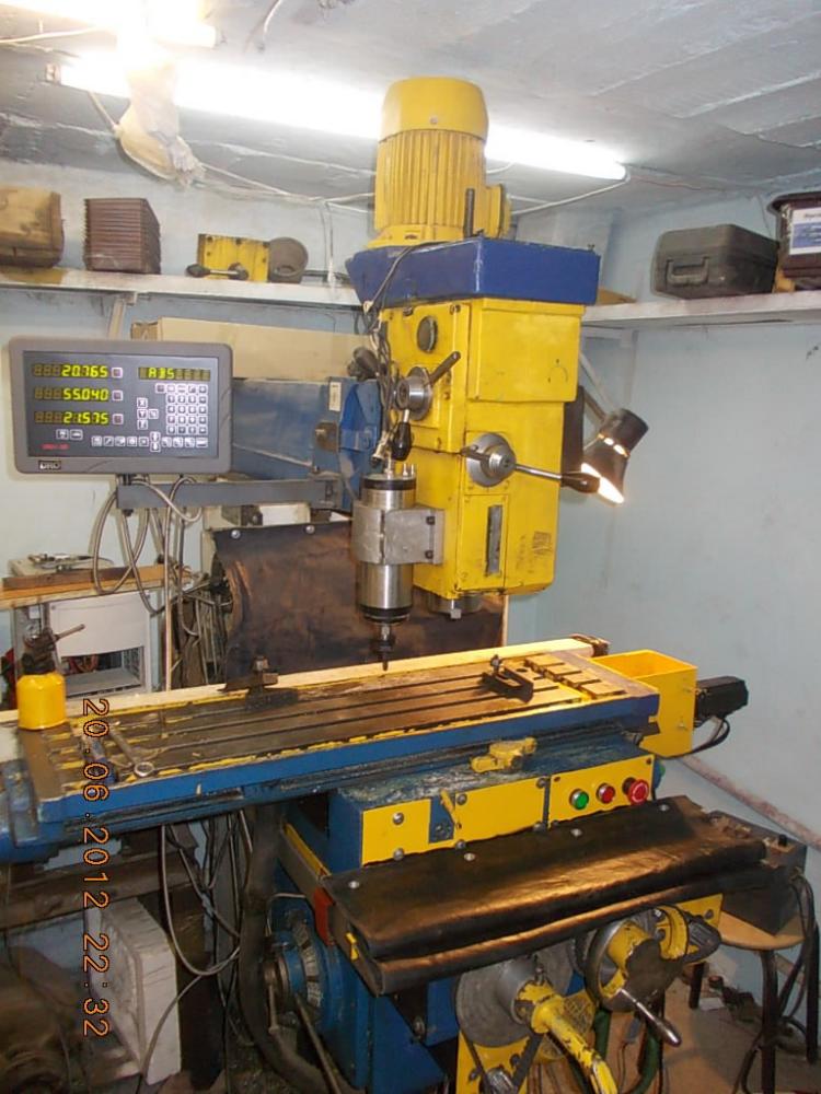

Сегодня станок выглядит так:
в чистом виде:
DSCN0705.jpg (28484 просмотра) <a class='original' href='./download/file.php?id=14138&sid=a417bea05e9712c0974b0b2ffa39107b&mode=view' target=_blank>Загрузить оригинал (99.31 КБ)</a>
после трудового дня
DSCN1479.JPG (28484 просмотра) <a class='original' href='./download/file.php?id=14139&sid=a417bea05e9712c0974b0b2ffa39107b&mode=view' target=_blank>Загрузить оригинал (242.41 КБ)</a>

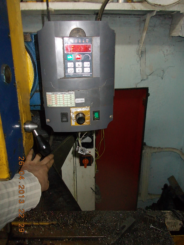

ЧПУ изначально ставил так чтобы можно было и руками работать и на ЧПУ. Потому станок имеет 2 режима и переключается оранжевым переключателем. Над переключателем 3 светодиода показывают состояние серв(ошибка)
DSCN1480.JPG (28467 просмотров) <a class='original' href='./download/file.php?id=14151&sid=a417bea05e9712c0974b0b2ffa39107b&mode=view' target=_blank>Загрузить оригинал (283.69 КБ)</a>
DSCN1481.JPG (28467 просмотров) <a class='original' href='./download/file.php?id=14152&sid=a417bea05e9712c0974b0b2ffa39107b&mode=view' target=_blank>Загрузить оригинал (256.23 КБ)</a>
Ручной режим
Включается DRO
Включается частотник
Включается лампочки(подсветка)
Выключены сервы и моторы отключены от сервоусилителей.
Если моторы не отключить от сервоусилителей то моторы работают в режиме генератора, а сервоусилитель тормозит и ручки труднее крутить. Чем быстрее нужно крутить тем сложнее это делать. Поэтому в ручном режиме моторы отключены от усилков
ЧПУ режим
Включается DRO
Подключается мотор Х к сервоусилителю через 3 сек подается напряжение на сервоусилитель
Подключается мотор Y к сервоусилителю через 6 сек подается напряжение на сервоусилитель
Подключается мотор Z к сервоусилителю через 9 сек подается напряжение на сервоусилитель
Это сделано еще для того чтобы сервы не включались разом. Когда серва подключается к сети идет заряд конденсатора и моргает свет стрелка что над оранжевым переключателем подпрыгивает до конца это при одном заряде сервы. Когда разом включались 3 сервы вырубало рубильник.
Всеми этими процессами управляют пускатели с доп.контактами(реле времени)

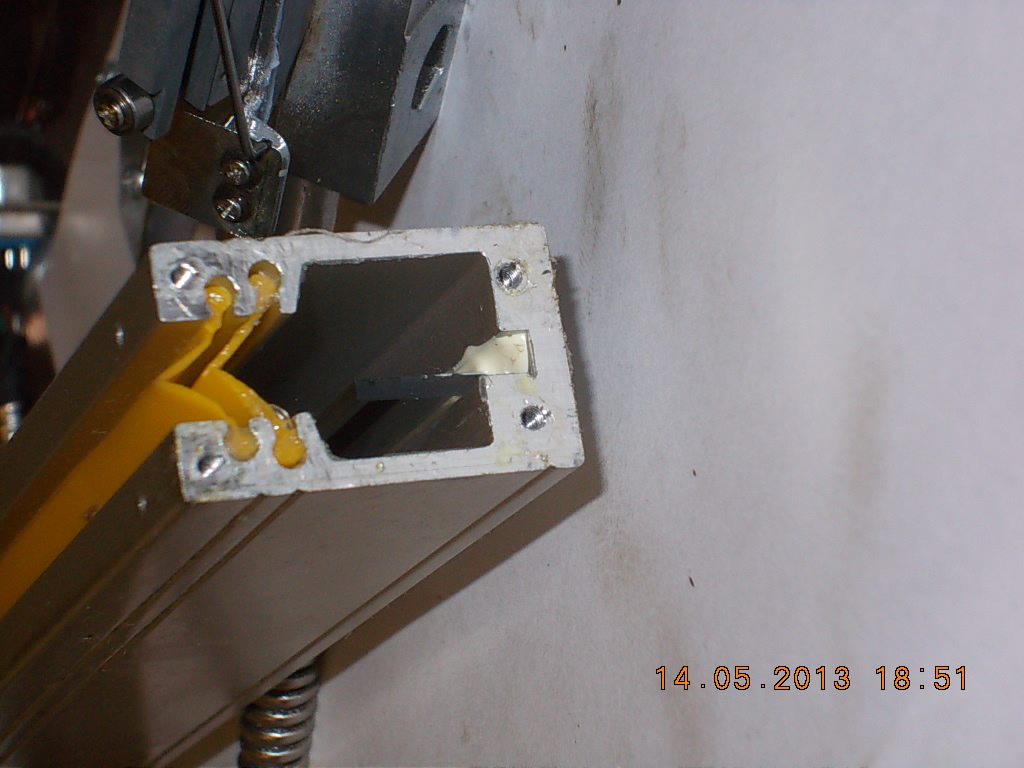

Начала гнать линейка оси У видать проводок перетерся. Разобрал линейку, заменил проводки, а нифига не работает, видать не те проводки сдохли :hehehe:
Фото линейки в разобранном виде, мож кому интерес будет
DSCN1547.JPG (28350 просмотров) <a class='original' href='./download/file.php?id=14661&sid=a417bea05e9712c0974b0b2ffa39107b&mode=view' target=_blank>Загрузить оригинал (228.91 КБ)</a>
DSCN1548.JPG (28350 просмотров) <a class='original' href='./download/file.php?id=14662&sid=a417bea05e9712c0974b0b2ffa39107b&mode=view' target=_blank>Загрузить оригинал (250.35 КБ)</a>
DSCN1555.JPG (28350 просмотров) <a class='original' href='./download/file.php?id=14663&sid=a417bea05e9712c0974b0b2ffa39107b&mode=view' target=_blank>Загрузить оригинал (226.36 КБ)</a>
DSCN1556.JPG (28350 просмотров) <a class='original' href='./download/file.php?id=14664&sid=a417bea05e9712c0974b0b2ffa39107b&mode=view' target=_blank>Загрузить оригинал (216.5 КБ)</a>
DSCN1557.JPG (28350 просмотров) <a class='original' href='./download/file.php?id=14665&sid=a417bea05e9712c0974b0b2ffa39107b&mode=view' target=_blank>Загрузить оригинал (232.69 КБ)</a>
DSCN1558.JPG (28350 просмотров) <a class='original' href='./download/file.php?id=14666&sid=a417bea05e9712c0974b0b2ffa39107b&mode=view' target=_blank>Загрузить оригинал (239.96 КБ)</a>
DSCN1560.JPG (28350 просмотров) <a class='original' href='./download/file.php?id=14667&sid=a417bea05e9712c0974b0b2ffa39107b&mode=view' target=_blank>Загрузить оригинал (265.41 КБ)</a>
Внутри Ал кожуха приклеено хитро стекло, на хитрый герметик. На стекле нанесены риски с двух сторон. По стеклу на миниподшипниках бегает считывающая головка. 5 светодиода светят + 5 фотоприемника спрятаны за хитрым стеклом с каким то покрытием. Одна из микросхем LM339, есть еще одна.

Да ладно, прямо по стеклу подшипниками? И стекло на герметик приклеено... мда... Кстати а на стекле риски как сделаны?
И как начала врать? Тупо не работает, или шаги пропускает?
