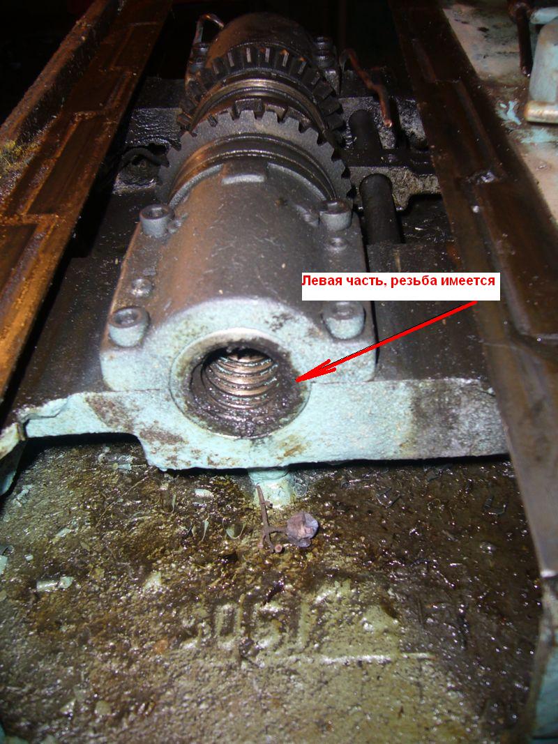

Разобрал/помыл станок

Net_rezbi2.jpg (28505 просмотров) <a class='original' href='./download/file.php?id=14105&mode=view' target=_blank>Загрузить оригинал (152.43 КБ)</a>

Slevo_est_rezba.jpg (28505 просмотров) <a class='original' href='./download/file.php?id=14113&mode=view' target=_blank>Загрузить оригинал (158.24 КБ)</a>
Sverhu.jpg (28505 просмотров) <a class='original' href='./download/file.php?id=14114&mode=view' target=_blank>Загрузить оригинал (164.45 КБ)</a>

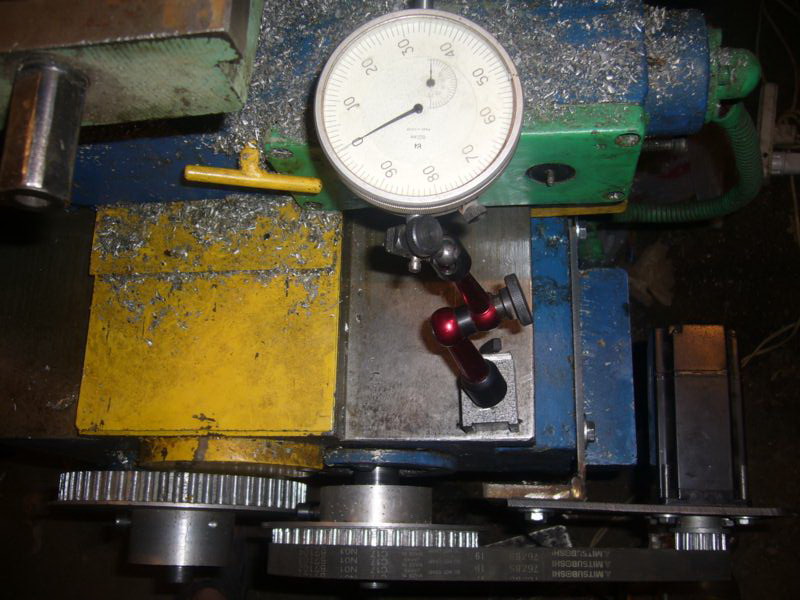

Ось Z
Снял лимбы. Под лимбами есть втулка с зубцами в которую входит ручка. На эти втулки на горячую одел изготовленные шкивы. Такое решение позволило работать на станке и "ручками" и на ЧПУ что весьма удобно.
На плазме вырезал из 10ки крепление для 800ваттной сервы. Шкив для сервы также отливал и фрезеровал на поворотке.
Серво_1024x768.jpg (28500 просмотров) <a class='original' href='./download/file.php?id=14121&mode=view' target=_blank>Загрузить оригинал (197.52 КБ)</a>
установка ШВП 05.jpg (28500 просмотров) <a class='original' href='./download/file.php?id=14122&mode=view' target=_blank>Загрузить оригинал (81.98 КБ)</a>

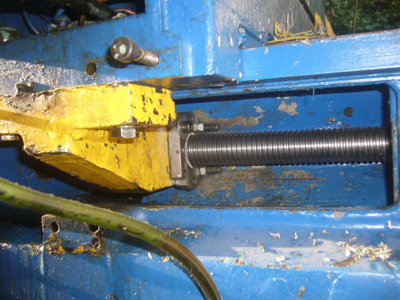

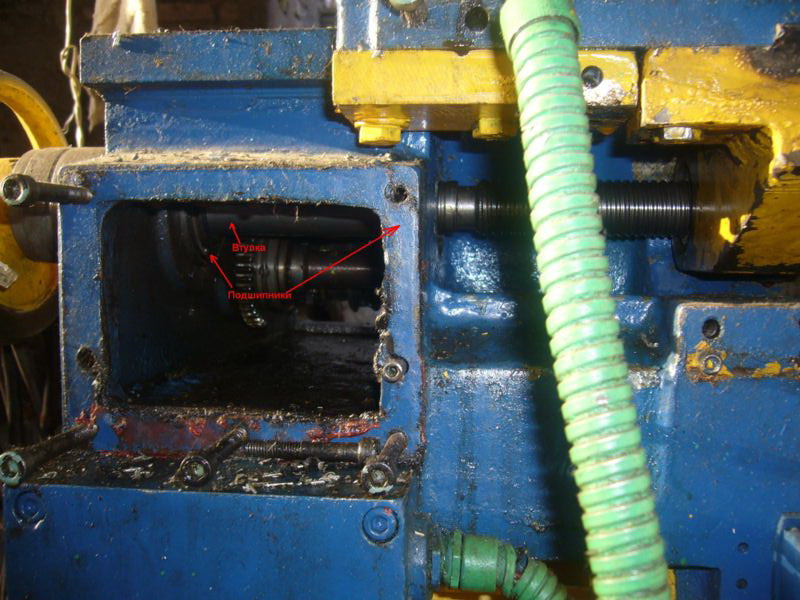

Ось Y
На оси Y стоит ШВП 3205. Снял родной винт и отнес токарю чтоб по нему точно выточил из ШВП.
установка ШВП 00.jpg (28499 просмотров) <a class='original' href='./download/file.php?id=14124&mode=view' target=_blank>Загрузить оригинал (108.16 КБ)</a>
Отверстие под гайку ШВП пришлось растачивать. Один конец ШВП зажат "родными" подшипниками. Другой конец "висит"
установка ШВП 02.jpg (28499 просмотров) <a class='original' href='./download/file.php?id=14125&mode=view' target=_blank>Загрузить оригинал (195.7 КБ)</a>
установка ШВП 03.jpg (28499 просмотров) <a class='original' href='./download/file.php?id=14126&mode=view' target=_blank>Загрузить оригинал (124.46 КБ)</a>
установка ШВП 04.jpg (28499 просмотров) <a class='original' href='./download/file.php?id=14127&mode=view' target=_blank>Загрузить оригинал (127.04 КБ)</a>
Вид сверху на зубчатые шкивы оси ZY
Вид сверху на шкивы.jpg (28499 просмотров) <a class='original' href='./download/file.php?id=14123&mode=view' target=_blank>Загрузить оригинал (109.09 КБ)</a>

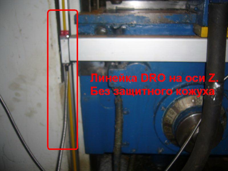

Установка цифровых линеек
Установка ДРО 01.jpg (28498 просмотров) <a class='original' href='./download/file.php?id=14129&mode=view' target=_blank>Загрузить оригинал (101.74 КБ)</a>
Установка ДРО 02.jpg (28498 просмотров) <a class='original' href='./download/file.php?id=14130&mode=view' target=_blank>Загрузить оригинал (47.57 КБ)</a>
Установка ДРО 03.jpg (28498 просмотров) <a class='original' href='./download/file.php?id=14131&mode=view' target=_blank>Загрузить оригинал (58.22 КБ)</a>

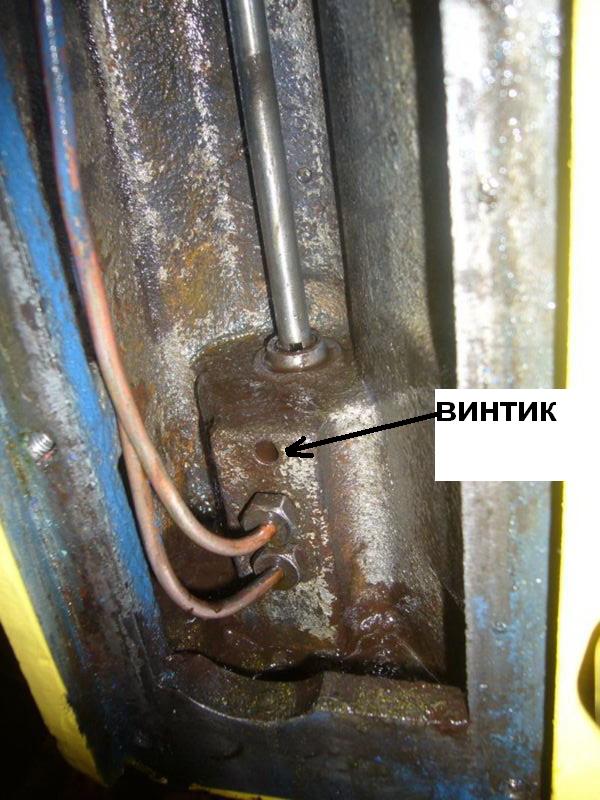

У меня станок на улице не стоял, но ручка переключения скоростей подач также отломана, и лапка привода пиноли тоже болтается, более того шайба держащая эту лапку слегка перекошена.
aftaev писал(а):Такое решение позволило работать на станке и "ручками" и на ЧПУ что весьма удобно.
Т.е. когда руками работаешь, то приходится сервы прокручивать?
Кстати, там вроде на продольной подаче есть еще какая-то хитрая муфта, при вращении от автоподачи ручка сама отпускается. хммм или это на другом станке... А, точно, наверное на другом, тут ручка продольной подачи только с боку стола есть?
Ты говорил, что у тебя люфтит какая-то коническая шестерня, как-то решал этот вопрос, или поставил линейки и забыл?

Nick писал(а):Кстати, там вроде на продольной подаче есть еще какая-то хитрая муфта, при вращении от автоподачи ручка сама отпускается. хммм или это на другом станке... А
На всех осях есть регулируемые упоры. Включаешь подачу и ушел. Когда ось доезжает до упоров подача автоматически отключается, ручка сама встает в нейтраль на любой оси.

Начала гнать линейка оси У видать проводок перетерся. Разобрал линейку, заменил проводки, а нифига не работает, видать не те проводки сдохли :hehehe:
Фото линейки в разобранном виде, мож кому интерес будет
DSCN1547.JPG (28358 просмотров) <a class='original' href='./download/file.php?id=14661&mode=view' target=_blank>Загрузить оригинал (228.91 КБ)</a>
DSCN1548.JPG (28358 просмотров) <a class='original' href='./download/file.php?id=14662&mode=view' target=_blank>Загрузить оригинал (250.35 КБ)</a>
DSCN1555.JPG (28358 просмотров) <a class='original' href='./download/file.php?id=14663&mode=view' target=_blank>Загрузить оригинал (226.36 КБ)</a>
DSCN1556.JPG (28358 просмотров) <a class='original' href='./download/file.php?id=14664&mode=view' target=_blank>Загрузить оригинал (216.5 КБ)</a>
DSCN1557.JPG (28358 просмотров) <a class='original' href='./download/file.php?id=14665&mode=view' target=_blank>Загрузить оригинал (232.69 КБ)</a>
DSCN1558.JPG (28358 просмотров) <a class='original' href='./download/file.php?id=14666&mode=view' target=_blank>Загрузить оригинал (239.96 КБ)</a>
DSCN1560.JPG (28358 просмотров) <a class='original' href='./download/file.php?id=14667&mode=view' target=_blank>Загрузить оригинал (265.41 КБ)</a>
Внутри Ал кожуха приклеено хитро стекло, на хитрый герметик. На стекле нанесены риски с двух сторон. По стеклу на миниподшипниках бегает считывающая головка. 5 светодиода светят + 5 фотоприемника спрятаны за хитрым стеклом с каким то покрытием. Одна из микросхем LM339, есть еще одна.
