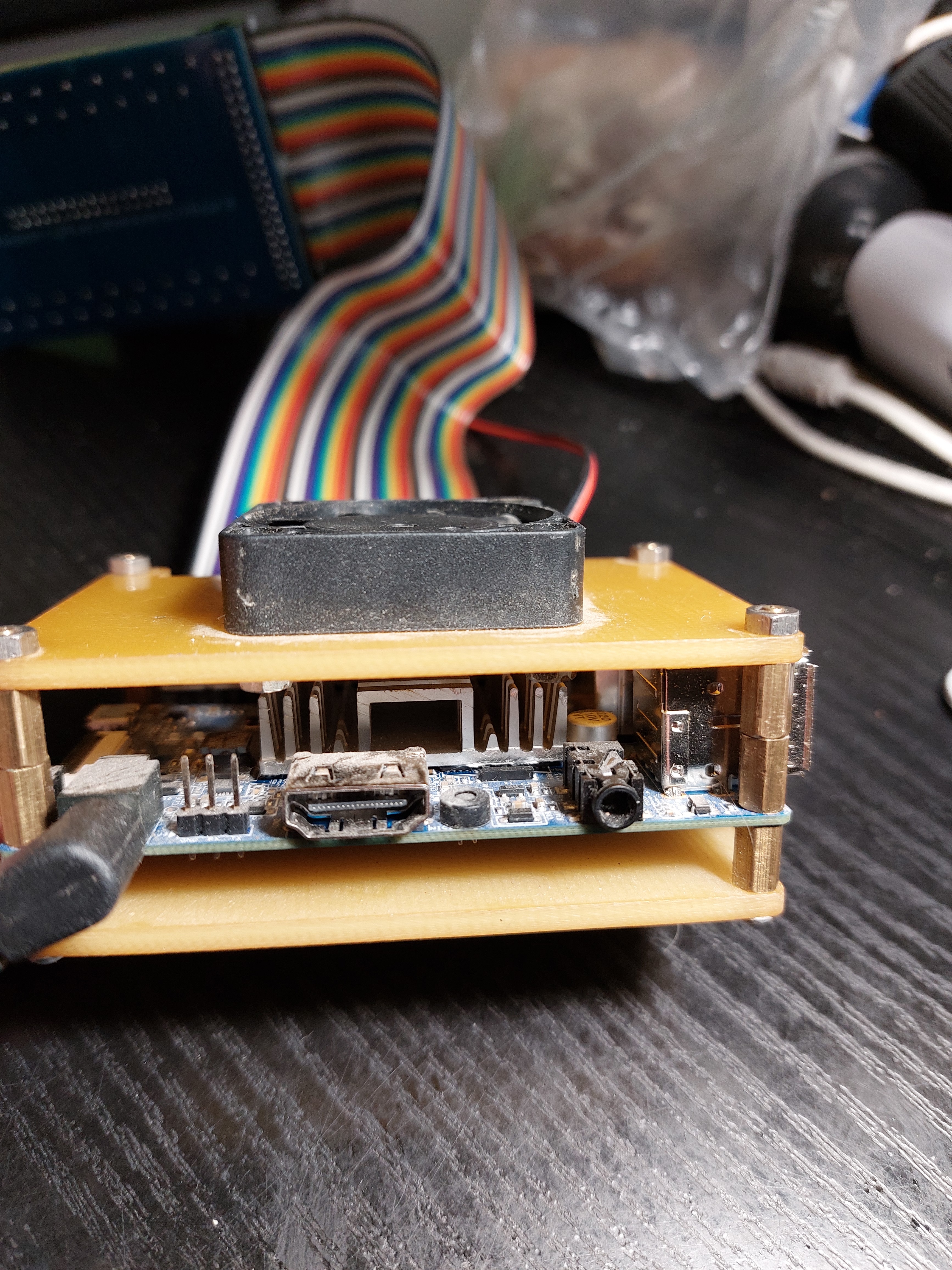

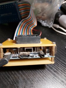

Смотри ,апельсинке нужен радиатор на проц и память и кулерок ,ибо перегрева боится !

гражданинъ писал(а): ↑ Смотри ,апельсинке нужен радиатор на проц и память и кулерок ,ибо перегрева боится !
Да, я читал об этом. Прилепил, что было. Корпус и обдув придумаю, когда замаячит перспектива успеха.
Пока контролирую температуру на ощупь и вроде она пока не повышалась до угрожающей.

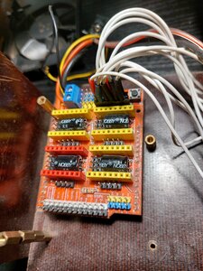

Сейчас не вспомню , какие то УПшки не хотело запускать с первой строки ,а со второй то ли третьей шло нормально . В арткаме есть постпроцессор под линукс но и с "под MACH " тоже работает . Банзай !
Что б не спалить входы выходы надо применять такие конвертеры 3.3-5 вольт
https://aliexpress.ru/item/32759983502. ... 1974186332
Вот так подключить к шилду через конвертер и настраивай 4е оси ! (3066 просмотров) <a class='original' href='./download/file.php?id=210524&sid=1cb38e23da2a8e499aa30d8ed66c01ec&mode=view' target=_blank>Загрузить оригинал (3.5 МБ)</a>

гражданинъ писал(а): ↑ Сейчас не вспомню , какие то УПшки не хотело запускать с первой строки ,а со второй то ли третьей шло нормально
Я читал в ветке про то, что так происходит с УП с расширениями nc, ngc и другими. А вроде с расширением .tap все запускается сразу.

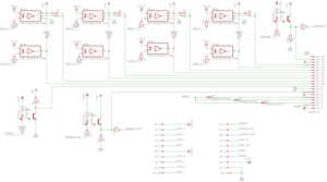

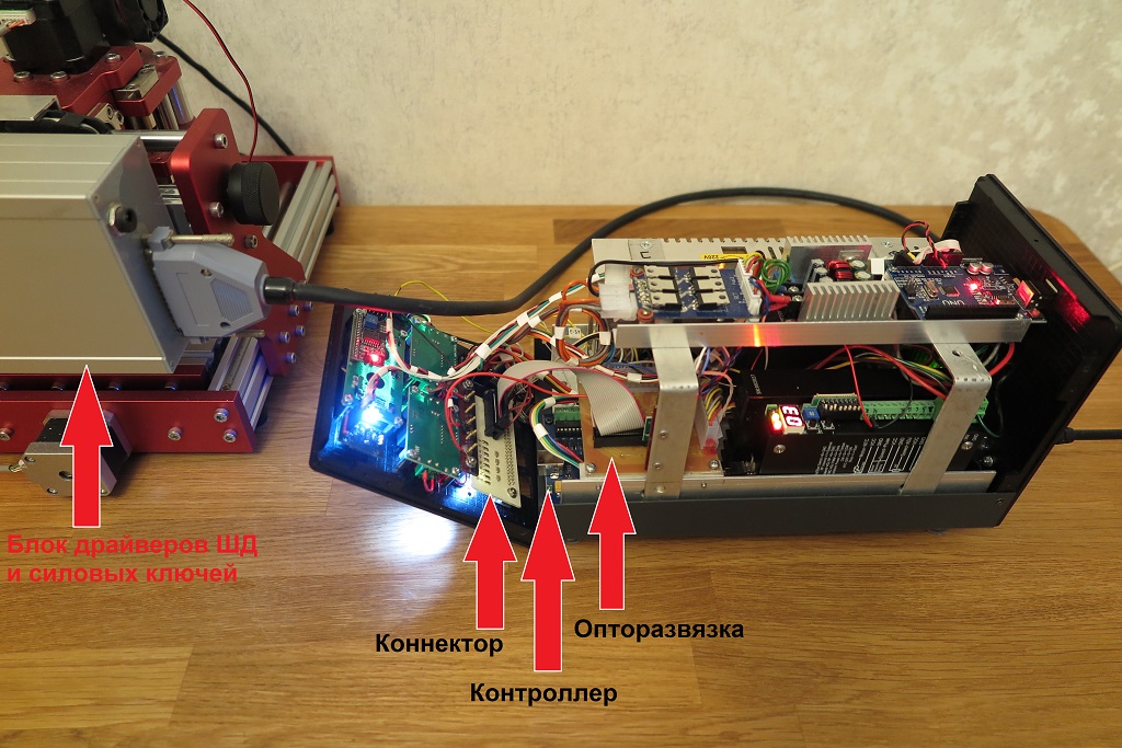

гражданинъ писал(а): ↑ Что б не спалить входы выходы надо применять такие конвертеры 3.3-5 вольт
Я не уверен, что это оптимальное решение. Скорее всего я разработаю свой модуль развязки, аналогичный работающему сейчас совместно с контроллером STB4100
Опторазвязка (3063 просмотра) <a class='original' href='./download/file.php?id=210525&sid=1cb38e23da2a8e499aa30d8ed66c01ec&mode=view' target=_blank>Загрузить оригинал (89.95 КБ)</a>

А так выглядит вся "стойка"

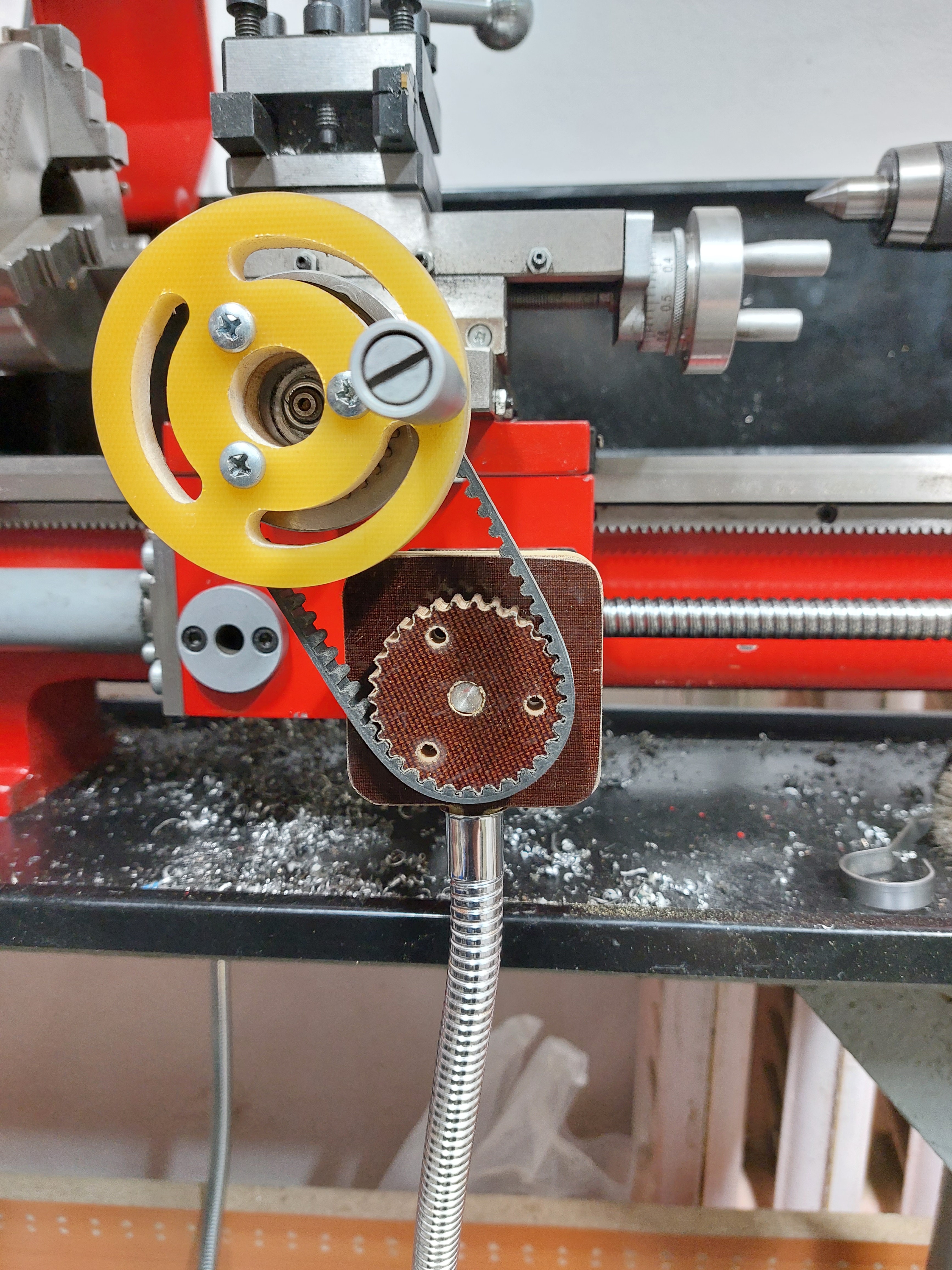

Курдль писал(а): ↑ к изобразительному искусству.
Я тоже ,но ещё не попалось ни одной детали которую я бы не смог сделать с помощью Арткама ! А как быстро то ,душа радуется !
Курдль писал(а): ↑ Я не уверен, что это оптимальное решение
А цена 80 рублей за штуку и безотказная работа 2 года не аргумент ? Один раз было подмыкание 2х каналов между собой ,но это я наверное сам чего то коротнул !
Вот на токарник шкивы и маховичок запилил на днях . Канеш искусство ,кто спорит ? (3057 просмотров) <a class='original' href='./download/file.php?id=210527&sid=1cb38e23da2a8e499aa30d8ed66c01ec&mode=view' target=_blank>Загрузить оригинал (3.11 МБ)</a>

Сообщение Mamont »
Только светодиоды медленных оптронов подключай к 5 вольтам, а не 12. Иначе выходы будут всегда выдавать логическую 1
Ну и в целом, стоит определится, какой и где источник питания расположен. Для оптимизации оптронной схемы

Mamont писал(а): Только светодиоды медленных оптронов подключай к 5 вольтам, а не 12. Иначе выходы будут всегда выдавать логическую 1
А зачем светодиоды оптронов подключать к 12В или 5В, если выходы контроллера на 3.3В?
Я пока не продумывал схему, но мне кажется логичным проектировать её в зависимости от типа выходного каскада контроллера.
Приведенная мной схема проектировалась в основном под выходы с ОК, поэтому она так и выглядит.
А если GPIO выдает и +3.3 и может к земле притянуть - то просто через токоограничивающий резистор прямо на светодиод.
Разве нет?

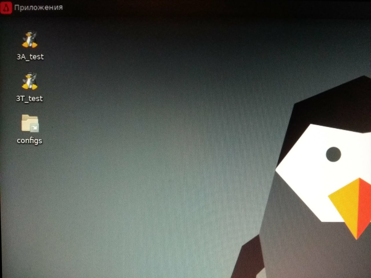

Курдль писал(а): ↑ тестовые варианты для 3-х осей
2 варианта А и Т ? Покажи стол .

гражданинъ писал(а): ↑ 2 варианта А и Т ? Покажи стол .
стол (3033 просмотра) <a class='original' href='./download/file.php?id=210528&sid=1cb38e23da2a8e499aa30d8ed66c01ec&mode=view' target=_blank>Загрузить оригинал (160.8 КБ)</a>

Если 3.3в то конечно подтягивать надо не к 5в, а 3.3.
Выход ОК контроллера вовсе не подразумевает, что можно на него кидать 12в через ик светодиод.. даташит надо смотреть, какое допустимое напряжение на пинах может быть.
Хотя со стороны апельсина не оптроны, а усилительные буффера на транзисторе. А опто развязка уже на плате драйверов. В своем станке так и подключился, хорошо уживается , помехи не ловит ни от своих шаговых, ни от Остальных станков в цеху. К лету возможно узнаю как уживется в соседстве с плазмой и сврочными постами.

Mamont писал(а): ↑ Выход ОК контроллера вовсе не подразумевает, что можно на него кидать 12в через ик светодиод.
Ну не поспоришь ведь... :D
Да, всё так. В приведенной мной схеме, у контроллера STB4100 есть 2 контура:
1. управление ШД (амплитуда 0+5В, может питаться от USB)
2. управление ключами, ШИМ и приём сигналов от датчиков (амплитуда от 12В до 24В)
Все выходные каскады контроллера имеют ОК.
Поэтому часть светодиодов оптронов запитана от +5, часть - от +12.

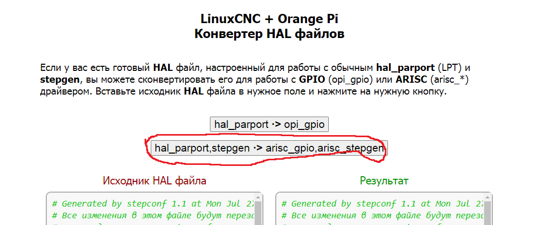

Да это установка с ARISK ,для него Михаил конвертер HAL так и не сделал ,придётся самому домучивать или просить помощи ,как то так !

alex_sar писал(а): ↑ почитать и отредактировать конфиги linuxcnc
Ни чего не выйдет ,не тот случай ! Тут всё выглядит совсем иначе . Я не говорю ,что это не возможно ,я даже приблизительно догадываюсь как ,но мне это сейчас не нужно .
А сейчас взглянул в одно место , и там вроде появился конвертер HAL -ARISK . Но тут уж без разрешения MX_Master , я не могу показывать дорогу , это его собственность !
ариск.png (3009 просмотров) <a class='original' href='./download/file.php?id=210531&sid=1cb38e23da2a8e499aa30d8ed66c01ec&mode=view' target=_blank>Загрузить оригинал (36.44 КБ)</a>
