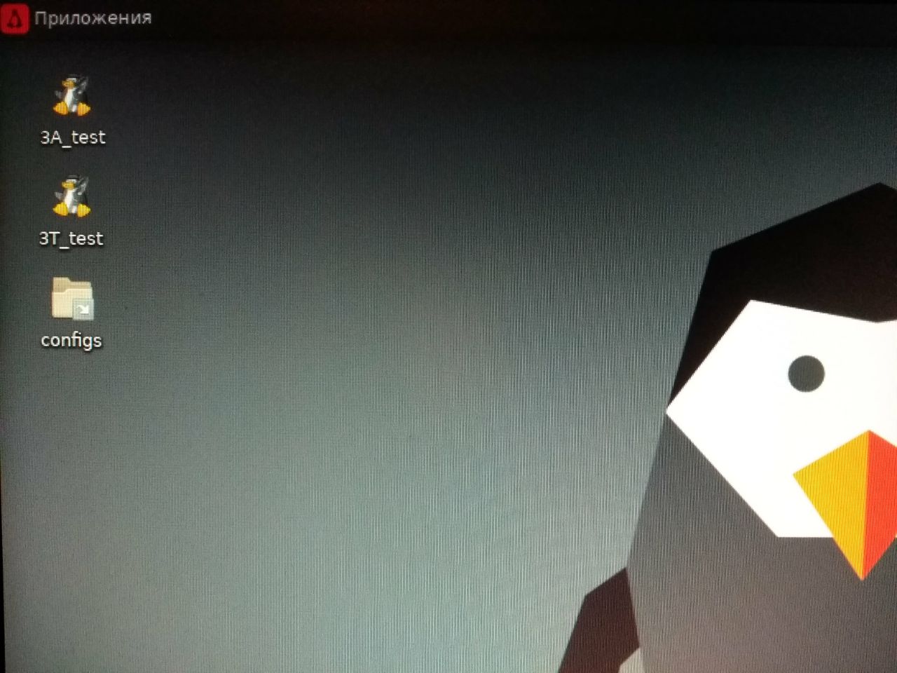

гражданинъ
Сообщения: 1034
Репутация: 170
Re: Mach3. Помогите настроить пульт (РГИ, MPG)
Сообщение гражданинъ »
Курдль писал(а): ↑ тестовые варианты для 3-х осей
2 варианта А и Т ? Покажи стол .
Курдль
Сообщения: 1060
Репутация: 282
Откуда: Msk
Сообщение Курдль »
гражданинъ писал(а): ↑ 2 варианта А и Т ? Покажи стол .
стол (3079 просмотров) <a class='original' href='./download/file.php?id=210528&mode=view' target=_blank>Загрузить оригинал (160.8 КБ)</a>
