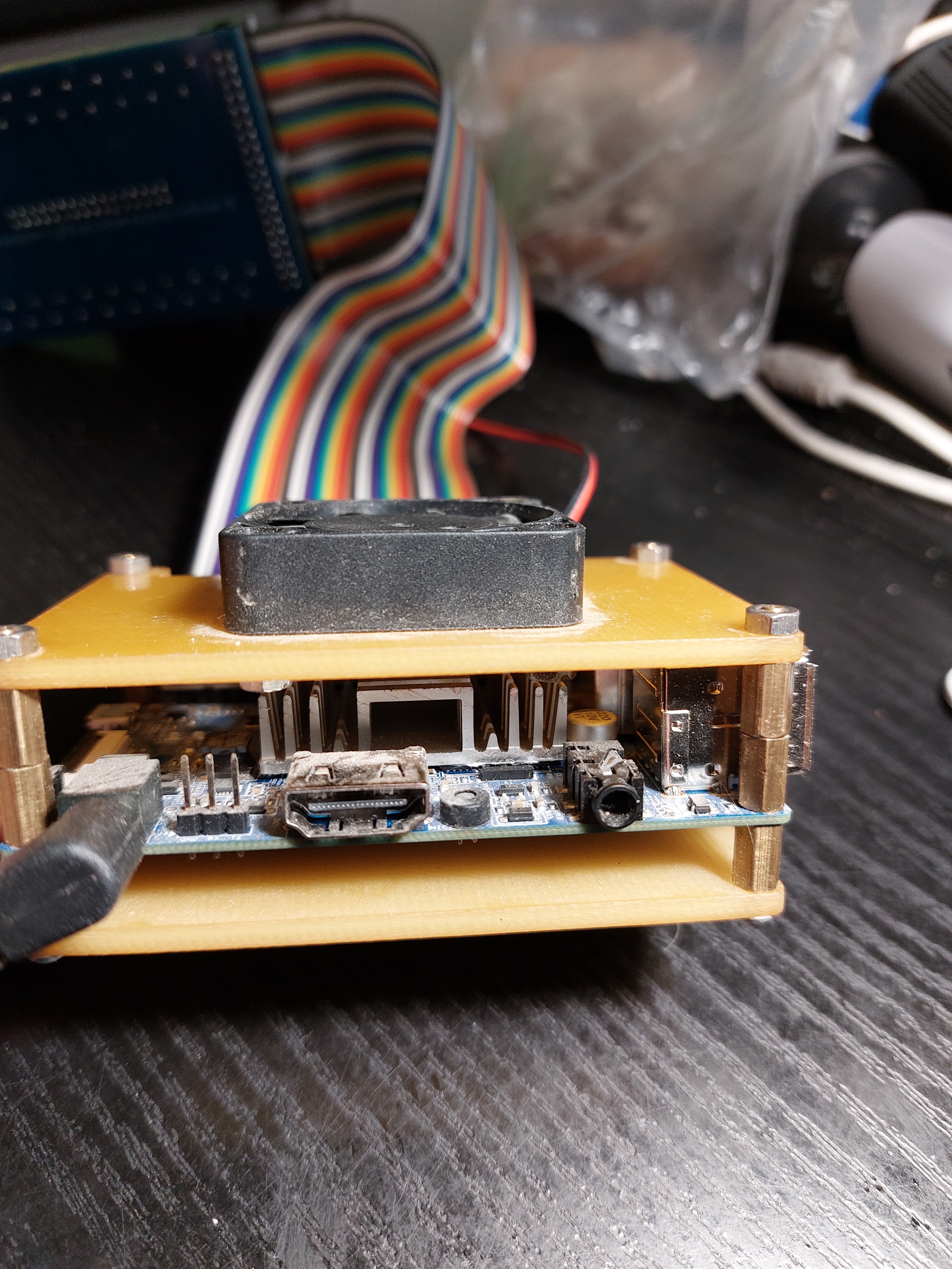

Смотри ,апельсинке нужен радиатор на проц и память и кулерок ,ибо перегрева боится !
20240117_193746.jpg (3109 просмотров) <a class='original' href='./download/file.php?id=210522&sid=16f3e21c3944e11ab62793f6fa7de46d&mode=view' target=_blank>Загрузить оригинал (3.5 МБ)</a>

гражданинъ писал(а): ↑ Смотри ,апельсинке нужен радиатор на проц и память и кулерок ,ибо перегрева боится !
Да, я читал об этом. Прилепил, что было. Корпус и обдув придумаю, когда замаячит перспектива успеха.
Пока контролирую температуру на ощупь и вроде она пока не повышалась до угрожающей.

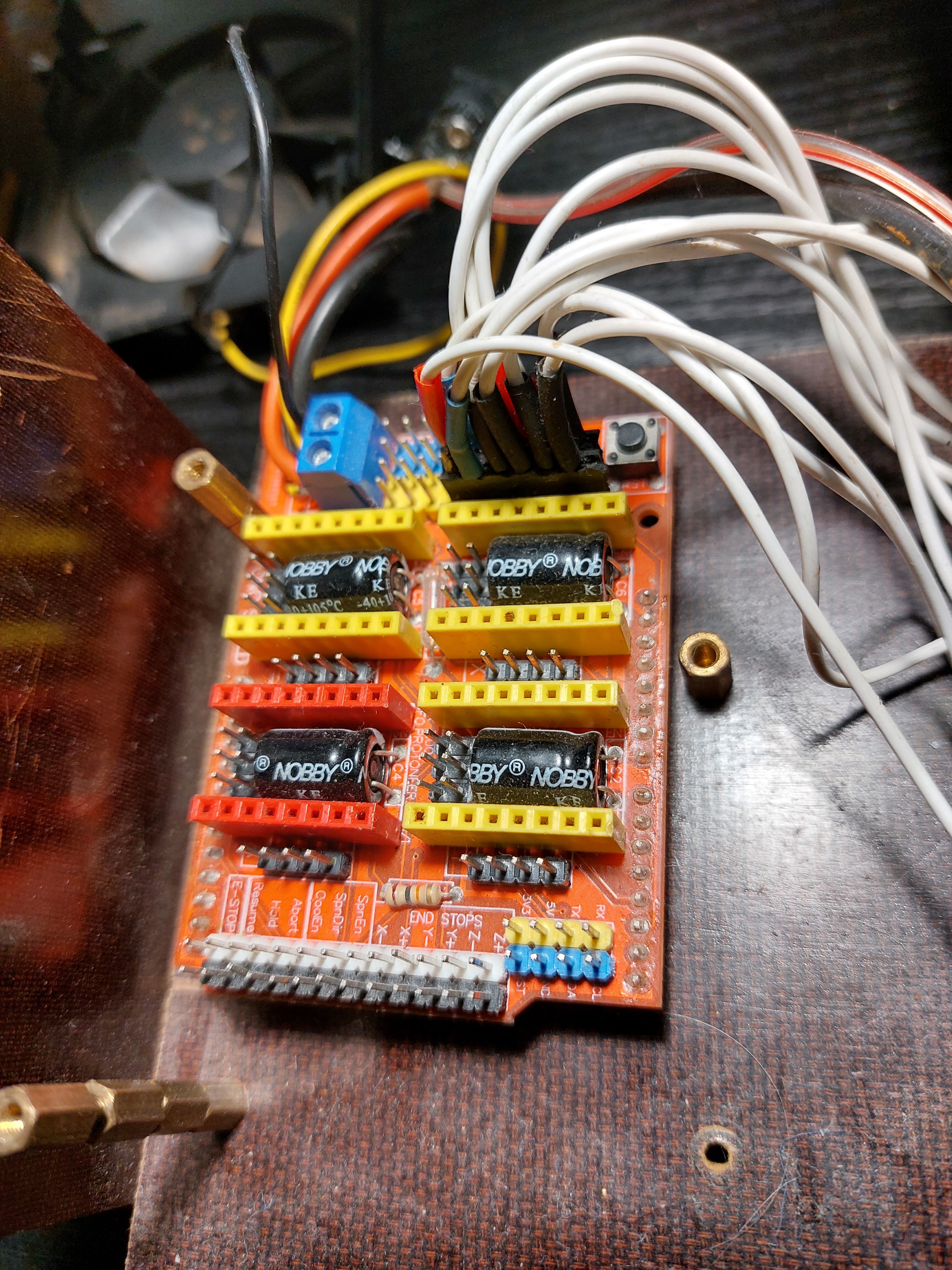

Я не уверен, что это оптимальное решение. Скорее всего я разработаю свой модуль развязки, аналогичный работающему сейчас совместно с контроллером STB4100
Опторазвязка (3093 просмотра) <a class='original' href='./download/file.php?id=210525&sid=16f3e21c3944e11ab62793f6fa7de46d&mode=view' target=_blank>Загрузить оригинал (89.95 КБ)</a>
Опторазвязка

Курдль писал(а): ↑ Я не уверен, что это оптимальное решение
А цена 80 рублей за штуку и безотказная работа 2 года не аргумент ? Один раз было подмыкание 2х каналов между собой ,но это я наверное сам чего то коротнул !

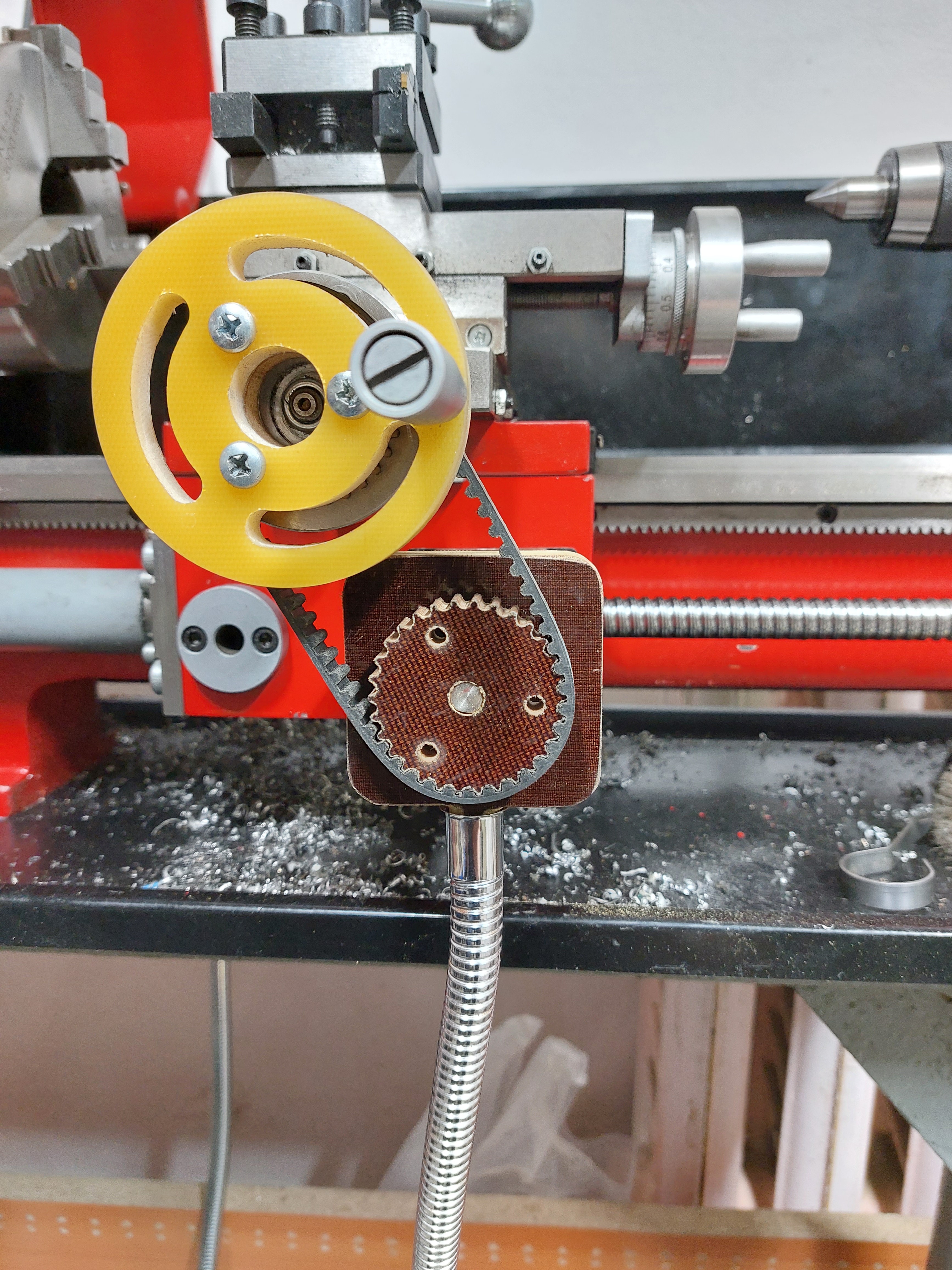

Вот на токарник шкивы и маховичок запилил на днях . Канеш искусство ,кто спорит ? (3087 просмотров) <a class='original' href='./download/file.php?id=210527&sid=16f3e21c3944e11ab62793f6fa7de46d&mode=view' target=_blank>Загрузить оригинал (3.11 МБ)</a>

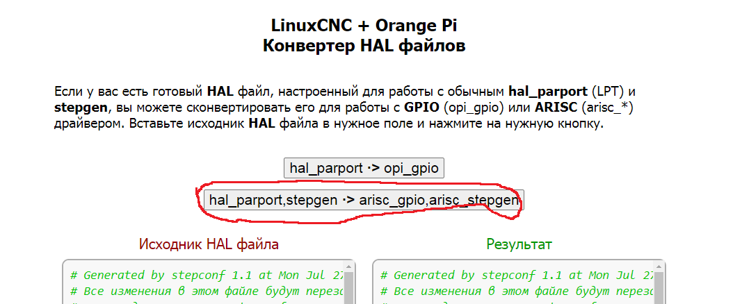

Да это установка с ARISK ,для него Михаил конвертер HAL так и не сделал ,придётся самому домучивать или просить помощи ,как то так !
Курдль писал(а): ↑ тупые А4988
На драйверы не грех и разориться бы . Апельсина с ариском позволяет частотку задрать прилично !

гражданинъ писал(а): ↑ Да это установка с ARISK ,для него Михаил конвертер HAL так и не сделал ,придётся самому домучивать или просить помощи ,как то так !
не надо бояцца почитать и отредактировать конфиги linuxcnc . ничего там сложного нет.
в текстовом файле описано как соединяются "контакты". всего 3-4 команды используются. чутка если разобраться, то ничего сложного.
гражданинъ
Сообщения: 1034
Репутация: 170
Re: Mach3. Помогите настроить пульт (РГИ, MPG)
Сообщение гражданинъ »
alex_sar писал(а): ↑ почитать и отредактировать конфиги linuxcnc
Ни чего не выйдет ,не тот случай ! Тут всё выглядит совсем иначе . Я не говорю ,что это не возможно ,я даже приблизительно догадываюсь как ,но мне это сейчас не нужно .
А сейчас взглянул в одно место , и там вроде появился конвертер HAL -ARISK . Но тут уж без разрешения MX_Master , я не могу показывать дорогу , это его собственность !
ариск.png (3039 просмотров) <a class='original' href='./download/file.php?id=210531&sid=16f3e21c3944e11ab62793f6fa7de46d&mode=view' target=_blank>Загрузить оригинал (36.44 КБ)</a>
