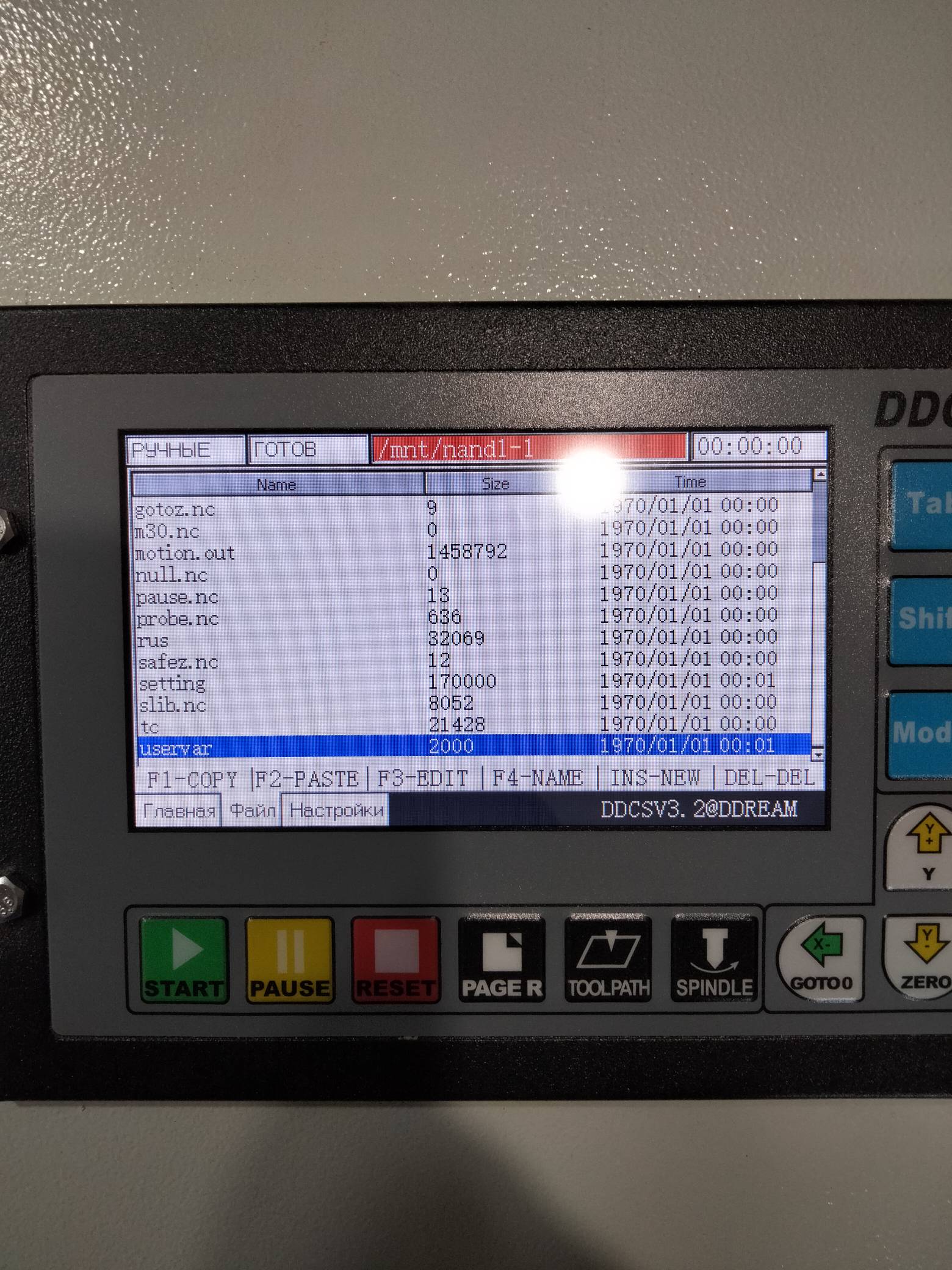

Здравствуйте, у меня возникла проблема с контроллером DDCS V3.1.
Началось с того, что не загружалась УП с флешки. Потом все зависло, и после прошивки все настройки обнулились. Ввел все настройки вручную по "Руководство по эксплуатации", все оси задвигались, но УП с флешки и с контроллера не запускается. Думаю, что стер что-то в настройках. Нет ли у кого файла с заводскими настройками. Может быть попробовать вставить чей-то файл "sеtting"?

Обновитесь полностью
http://www.ddcnc.com/?m=home&c=Lists&a= ... 01&lang=en
Свой setting предварительно удалите.

Попробовал ещё раз обновиться с удалением setting, чудо не произошло. А как то можно откатить к заводской прошивке?

mishi4 писал(а): ↑09 июн 2022, 21:39 Попробовал ещё раз обновиться с удалением setting, чудо не произошло. А как то можно откатить к заводской прошивке?
Посмотрите вот это
PandoraInstaller.zip
(3.49 МБ) 381 скачивание
Автор вот здесь сидел, сейчас собственно сайт нерабочий
https://www.madmodder.net/index.php/top ... 8.975.html

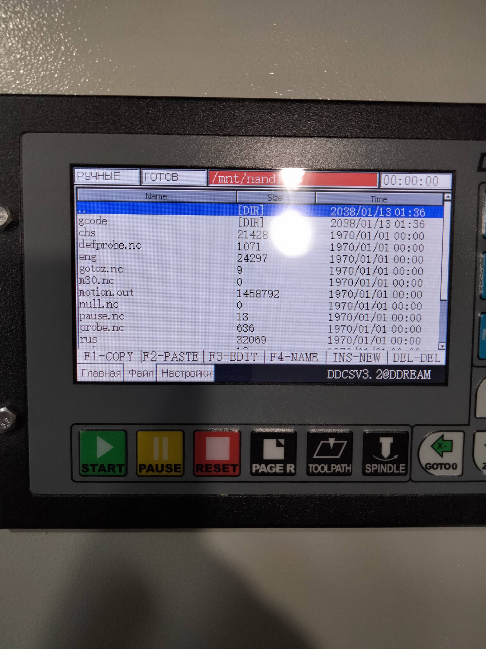

Возможно дело в этих файлах? сравните с работающими, у кого такой контроллер. Если можно вышлите свои, я попробую себе поставить, может заработает.
