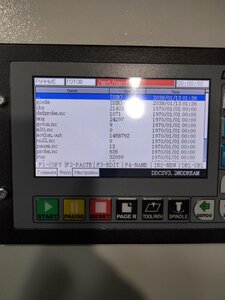

Возможно дело в этих файлах? сравните с работающими, у кого такой контроллер. Если можно вышлите свои, я попробую себе поставить, может заработает.
IMG20220610105800.jpg (7989 просмотров) <a class='original' href='./download/file.php?id=203584&mode=view' target=_blank>Загрузить оригинал (326.72 КБ)</a>
IMG20220610105814.jpg (7989 просмотров) <a class='original' href='./download/file.php?id=203585&mode=view' target=_blank>Загрузить оригинал (420.06 КБ)</a>
