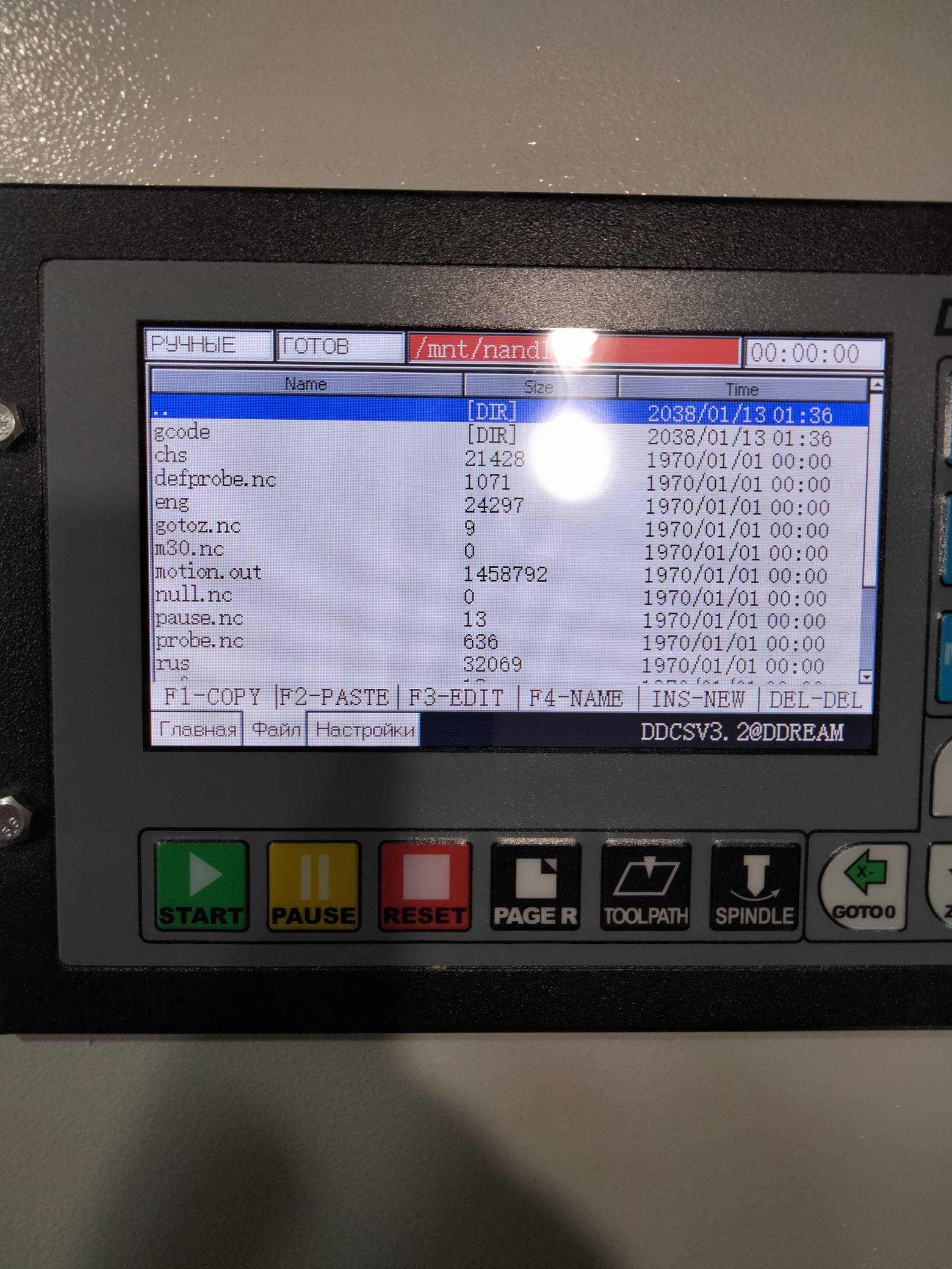

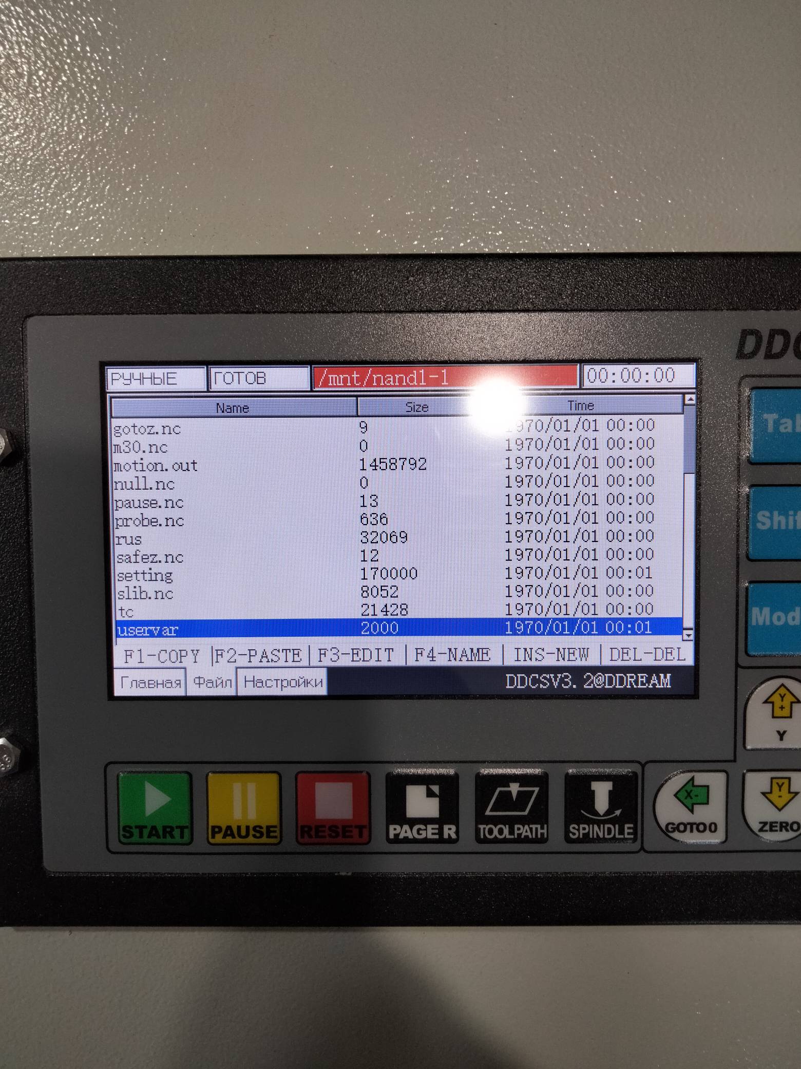

Возможно дело в этих файлах? сравните с работающими, у кого такой контроллер. Если можно вышлите свои, я попробую себе поставить, может заработает.
