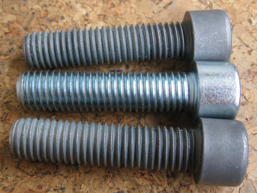

Имею вопросик к шарящим в химии и/или тем, кто с помощью "химии" удалял оцинковку с деталюшек на практике :think:
Собственно для удаления покрытия использовал уксусную кислоту 70% на сутки, потом нейтрализация в 10% растворе пищевой соды. Смущает, что во-первых, по ютуб видосикам там детали чуть ли не чёрным налётом в процессе покрываются, у меня всё в оттенках серого было(включая оцинковку, которая даже не была погружена в кислоту), а во-вторых, стояло оно на улице при дневной температуре +5...+10, ночью м.б. небольшой минус, недоученная химия подсказывает, что всё реакции замедляются при пониженной температуре. "Поры" на металле стали видны и на резьбовой части чётко видно куда доходила кислота, но и блеск какой-то есть, в общем, не понимаю осталось покрытие, просто потемнев, или оно такое тонкое на метизах, что 100500% ушло? :relsa:
glvIMG_0004.JPG (1016 просмотров) <a class='original' href='./download/file.php?id=207167&sid=772eb928faea277b808a6bb757d30af8&mode=view' target=_blank>Загрузить оригинал (384.19 КБ)</a>
glvIMG_0007.JPG (1016 просмотров) <a class='original' href='./download/file.php?id=207166&sid=772eb928faea277b808a6bb757d30af8&mode=view' target=_blank>Загрузить оригинал (322.48 КБ)</a>

kfmut писал(а): Собственно для удаления покрытия использовал уксусную кислоту 70% на сутки,
Ацетат цинка нормальных условиях представляет собой бесцветные кристаллы, растворимые в воде.
Ацетaт желeза(III) — неорганическое соединение, соль железа и уксусной кислоты с формулой Fe(CH3COO)3, красно-коричневые кристаллы. Разлагается в воде.
Гидрокси́д желе́за(II) — неорганическое вещество с формулой Fe(OH)2, соединение железа. Кристаллическое вещество белого (иногда с зеленоватым оттенком) цвета, на воздухе со временем темнеет.
Черный и красно-бурый - это оксиды железа - продукт разложения ацетата.
Короче - цинк растворяется в бесцветную субстанцию, далее железо дает цвет.
PS!! Это все мое личное мнение, основанное на школьном материале химии.

Спасибо большое! Значит появление темного налёта уже говорит об близком окончании процесса :good: Нашёл видео, в котором был чёрный налёт, у товарища оказывается полтора дня железяки лежали, теперь понятно, с 1:35

Простите за любопытство, а чем цинк на болтах мешал то?

xvovanx писал(а): 20 мар 2023, 21:37 Простите за любопытство, а чем цинк на болтах мешал то?
при сварке от большой температуры цинк начинает испаряться(???), и при значительной, так сказать, экспозиции можно получить отравление, в случае с двумя болтами такое конечно не светит, просто хотел попробовать хим.способ удаления покрытия
