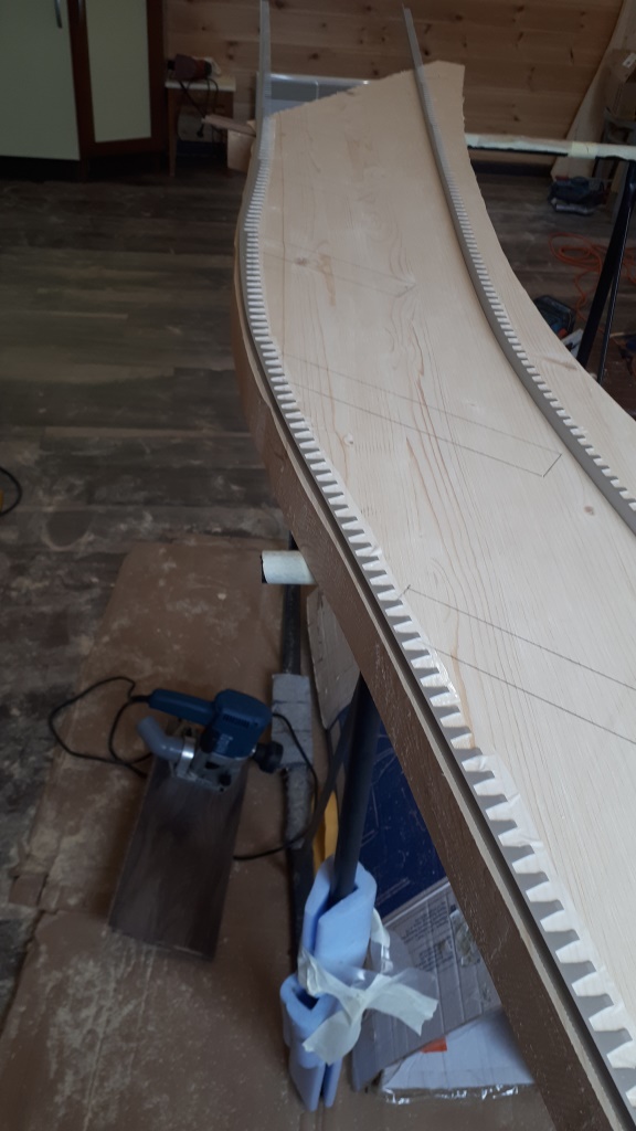

Всем привет!
Понадобилось отфрезеровать криволинейную тетиву.
Поискал чпу-шников с фрезерами. Но ребята тоже не промах: видимо аббревиатура ЧПУ, по их мнению, подразумевает коэффициент к цене х3 ...
Тогда начал изучать вопрос универсальных шаблонов для фрезеровки.
Производитель попался всего один, и ЦЕНА!!! Пришлось выдумывать альтернативу.
И вот что вышло:
в
Леруа
продается алюминиевый профиль для плитки, 217р.. Купил 2 штуки.
20230304_142704.jpg (1866 просмотров) <a class='original' href='./download/file.php?id=206924&mode=view' target=_blank>Загрузить оригинал (100.44 КБ)</a>
Разметка копировальным колесом.
20230304_142716.jpg (1866 просмотров) <a class='original' href='./download/file.php?id=206925&mode=view' target=_blank>Загрузить оригинал (94.01 КБ)</a>
Крепил профиль на 2-х сторонний скотч. Шаблон получился многоразовый.
20230304_142656.jpg (1866 просмотров) <a class='original' href='./download/file.php?id=206926&mode=view' target=_blank>Загрузить оригинал (147.36 КБ)</a>
Гнется очень хорошо, прямо сплайн, без углов.
20230304_142721.jpg (1866 просмотров) <a class='original' href='./download/file.php?id=206927&mode=view' target=_blank>Загрузить оригинал (148.05 КБ)</a>
20230304_142754.jpg (1866 просмотров) <a class='original' href='./download/file.php?id=206928&mode=view' target=_blank>Загрузить оригинал (128.36 КБ)</a>
20230304_142807.jpg (1866 просмотров) <a class='original' href='./download/file.php?id=206929&mode=view' target=_blank>Загрузить оригинал (199.34 КБ)</a>
Результатом доволен: 2 тетивы неспешно запилил за один день.. Причем сама фрезеровка заняла час, все остальное время вышкуривание и уборка...
20230304_193414.jpg (1866 просмотров) <a class='original' href='./download/file.php?id=206930&mode=view' target=_blank>Загрузить оригинал (130.62 КБ)</a>
Может кому пригодится...
