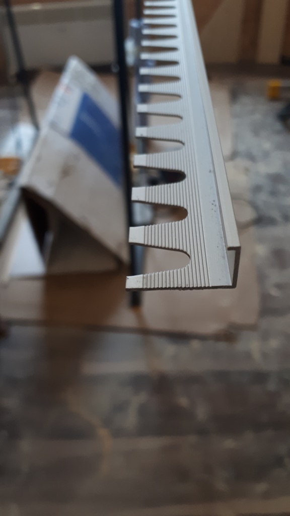

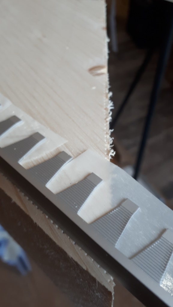

Всем привет!
Понадобилось отфрезеровать криволинейную тетиву.
Поискал чпу-шников с фрезерами. Но ребята тоже не промах: видимо аббревиатура ЧПУ, по их мнению, подразумевает коэффициент к цене х3 ...
Тогда начал изучать вопрос универсальных шаблонов для фрезеровки.
Производитель попался всего один, и ЦЕНА!!! Пришлось выдумывать альтернативу.
И вот что вышло:
в
Леруа
продается алюминиевый профиль для плитки, 217р.. Купил 2 штуки.
20230304_142704.jpg (1868 просмотров) <a class='original' href='./download/file.php?id=206924&mode=view' target=_blank>Загрузить оригинал (100.44 КБ)</a>
Разметка копировальным колесом.
20230304_142716.jpg (1868 просмотров) <a class='original' href='./download/file.php?id=206925&mode=view' target=_blank>Загрузить оригинал (94.01 КБ)</a>
Крепил профиль на 2-х сторонний скотч. Шаблон получился многоразовый.
20230304_142656.jpg (1868 просмотров) <a class='original' href='./download/file.php?id=206926&mode=view' target=_blank>Загрузить оригинал (147.36 КБ)</a>
Гнется очень хорошо, прямо сплайн, без углов.
20230304_142721.jpg (1868 просмотров) <a class='original' href='./download/file.php?id=206927&mode=view' target=_blank>Загрузить оригинал (148.05 КБ)</a>
20230304_142754.jpg (1868 просмотров) <a class='original' href='./download/file.php?id=206928&mode=view' target=_blank>Загрузить оригинал (128.36 КБ)</a>
20230304_142807.jpg (1868 просмотров) <a class='original' href='./download/file.php?id=206929&mode=view' target=_blank>Загрузить оригинал (199.34 КБ)</a>
Результатом доволен: 2 тетивы неспешно запилил за один день.. Причем сама фрезеровка заняла час, все остальное время вышкуривание и уборка...
20230304_193414.jpg (1868 просмотров) <a class='original' href='./download/file.php?id=206930&mode=view' target=_blank>Загрузить оригинал (130.62 КБ)</a>
Может кому пригодится...

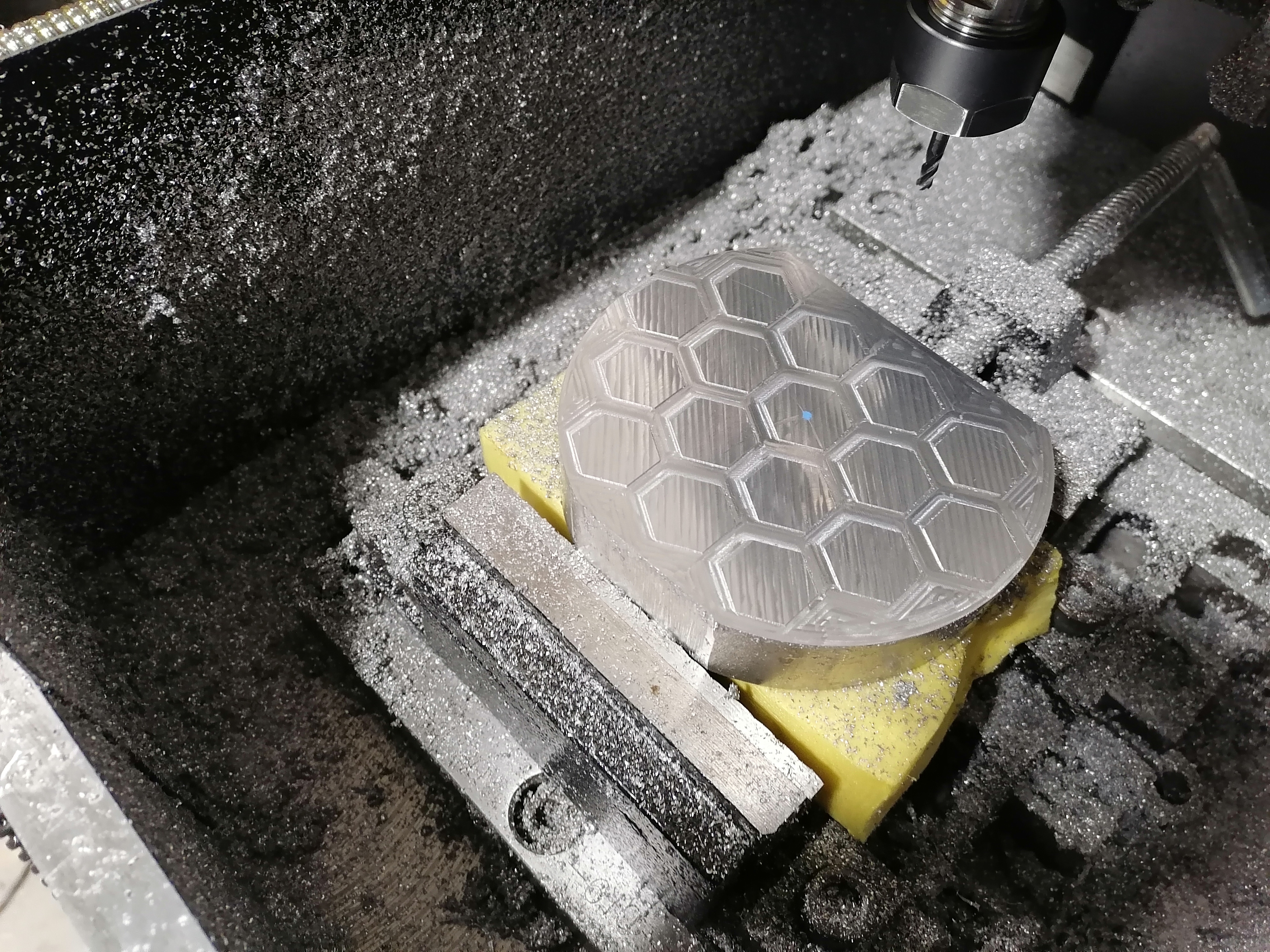

Друзья, всем привет
Назрел один вопрос. Сильно не пинайте так как наверное много раз поднимался вопрос, просто я наверное загнался и нужна какая нибудь помощь из вне. Снял видос 20 сек. в ускоренном а в реалии это происходило около 5 минут. Глубина 0,5 мм скорость 1000 мм. обороты 200 Гц (12000 об.). Это если вырезать шестигранные выступы а еще нужно вырезать цилиндры которые занимают по 8 мин каждый слой. Детали высотой 20 мм. из них - цилиндрическая часть 12 мм. и шестигранные 8 мм. если обрабатывать по слойно 0,5 мм то перемножив время одного слоя на количество получаем почти 5 часов работы, считаю это как то многовато. Можно ли это время как то сократить? Хочу поэкспериментировать например какой то параметр увеличить/уменьшить и добиться более менее оптимального времени обработки, но куда как двигаться? Лазил во всякие калькуляторы но там цифры уж совсем координально другие, боюсь просто угробить станок по неопытности. Вот с каких бы цифр начать для начала?
[youtube]https://www.youtube.com/watch?v=_AHFgsW2zgg[/youtube]
IMG_20230228_002653.jpg (1785 просмотров) <a class='original' href='./download/file.php?id=206964&mode=view' target=_blank>Загрузить оригинал (2.98 МБ)</a>
IMG_20230305_202643.jpg (1785 просмотров) <a class='original' href='./download/file.php?id=206965&mode=view' target=_blank>Загрузить оригинал (4.26 МБ)</a>
alex_sar
Сообщения: 1421
Репутация: 315
Сообщение alex_sar »
дюраль без СОЖ = мучение и ломаные фрезы.
если СОЖ подать, можно резать 2мм спокойно с подачей как минимум 0.05 на зуб.
P.S. И станок вы неправильным режимом вряд ли угробите. Всё таки фреза куда более тонкая вещь. Хрусть и всё :)
И по самой программе тоже есть вопрос. Чего у вас ось Z постоянно прыгает? Надо с настройками CAM поиграть чтобы слой делала без поднятия фрезы. Быстрей будет намного.

Mamont
Сообщения: 1667
Репутация: 391
Настоящее имя: Виталий
Откуда: РБ Минск
Сообщение Mamont »
Не понятно, что за деталь должна получится, но если есть возможность, надо использовать инструмент потолще и вылет из патрона поменьше. Например фрезой 10мм сможешь вглубь по 3-4мм за проход снимать.
Сож очень рекомендуется
Kupfershcmidt
Сообщения: 1762
Репутация: 323
Сообщение Kupfershcmidt »
Так поливает же из брызгалки.
