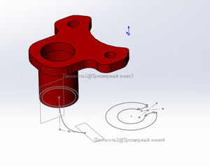

Бобышка по сечениям? или Бобышка на границе?
Сообщение Danik_C62 »

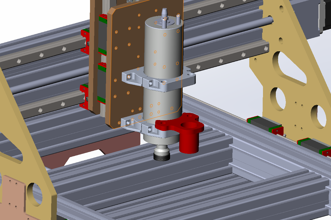

Всем привет! Столкнулся с проблемой, очень давно в солиде, но такая задача поставила меня в тупик. Пишу, потомучто сдался и решить сам не смог. Кто-нибудь может помочь? Как дорисовать насадку на фрезер для пылеудаления пылесосом? Не получается сделать сложную форму между трубкой, которая подключается к пылесосу и внизу нарисовал эскиз. Кроме ошибок ни чего не получается.
Это то, как на станке выглядит насадка (7909 просмотров) <a class='original' href='./download/file.php?id=205908&mode=view' target=_blank>Загрузить оригинал (139.77 КБ)</a>
Вот сама недоделка (7909 просмотров) <a class='original' href='./download/file.php?id=205909&mode=view' target=_blank>Загрузить оригинал (40.45 КБ)</a>
Вот сама недоделка
Насадка для пылесоса — копия.zip
тут в солиде 2019 деталька

лучше поверхностями ,затем при желании придать толщину.........

Niksoon, В свое время делал обдув на 3D принтер нормально полчалось сейчас не работает. Попробую действительно сделать поверхностную форму потом придать толщину и вырезать выход по фрезу.
Kachik, Отдельно соединить круги, овалы ромбы и прямуогуольники у меня получается. Там довольно сложные формы и и под разными углами и векторами (и направляющими) задача именно сделать трубку превращающуюся в в тот эскиз что я нарисовал. Буду пробовать от простого к сложному.
Спасибо за советы мужики.

Danik_C62 писал(а): ↑15 дек 2022, 17:16 внизу нарисовал эскиз
Буквой "С" внизу - это что?
Приемный патрубок, который охваытвает фрезу? А прорезь нужна, чтобы надвинуть сбоку на фрезу?
Т.е. Буква "С" - это сечение трубы, где толщина линии есть толщина стенки трубы?

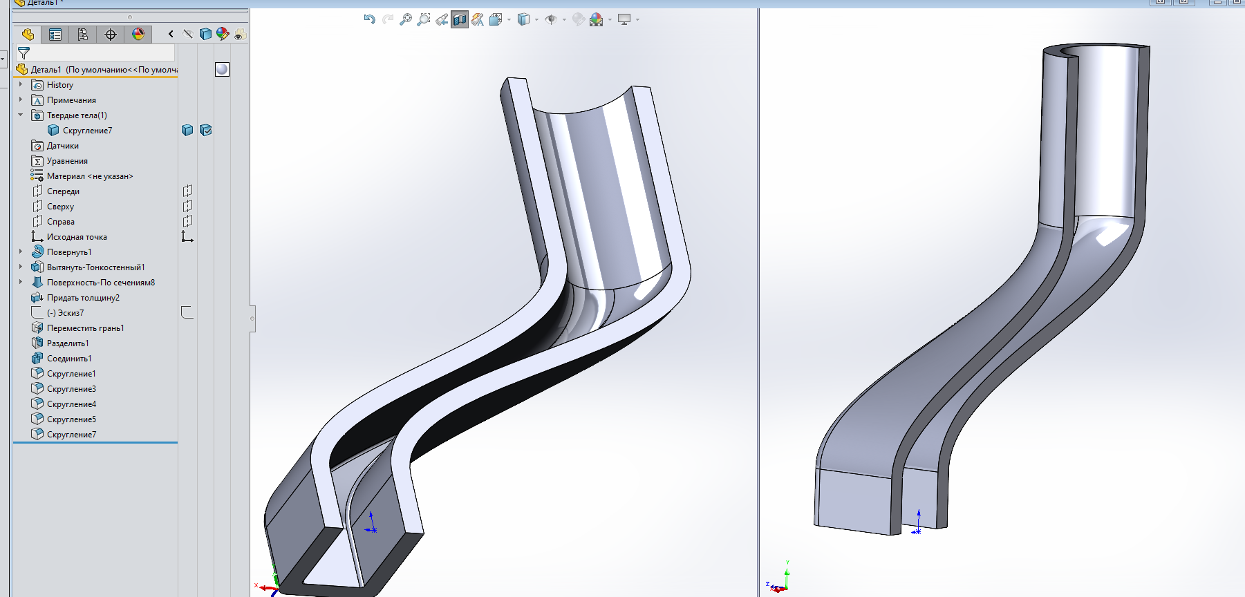

Re: SolidWorks
Сообщение don108 »
Danik_C62 писал(а): ↑ Всем привет! Столкнулся с проблемой, очень давно в солиде, но такая задача поставила меня в тупик.
Ты бы детальку саму выложил, а не картинку в архиве
don108
Сообщения: 4
Зарегистрирован: 10 июл 2020, 03:29
Настоящее имя: Денис

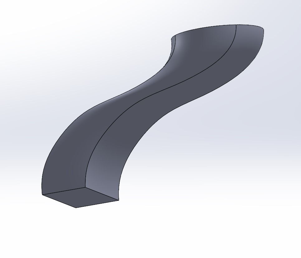

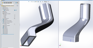

Re: SolidWorks
Сообщение don108 »
В принцыпе не вижу особых сложностей
2.png (7764 просмотра) <a class='original' href='./download/file.php?id=205957&mode=view' target=_blank>Загрузить оригинал (514.32 КБ)</a>
3.png (7764 просмотра) <a class='original' href='./download/file.php?id=205958&mode=view' target=_blank>Загрузить оригинал (486.74 КБ)</a>
сам файл https://www59.zippyshare.com/v/pEpSXxgz/file.html
