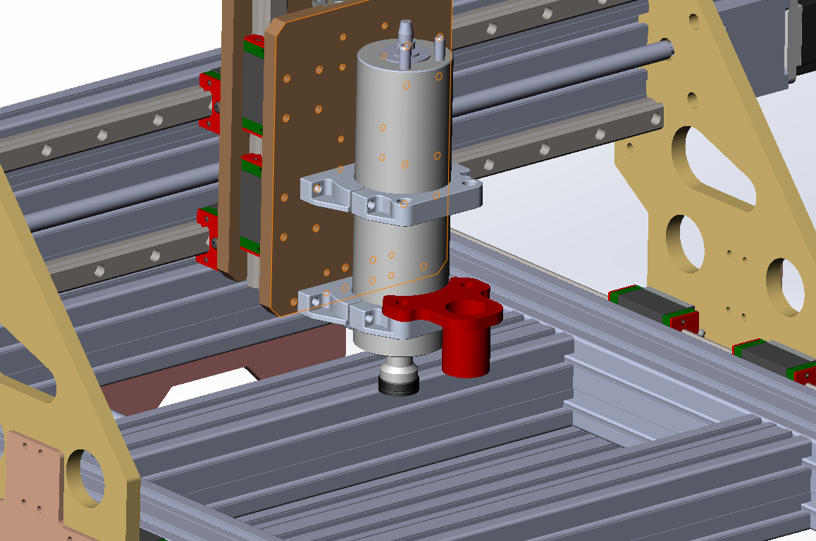

Бобышка по сечениям? или Бобышка на границе?
Сообщение Danik_C62 »
Всем привет! Столкнулся с проблемой, очень давно в солиде, но такая задача поставила меня в тупик. Пишу, потомучто сдался и решить сам не смог. Кто-нибудь может помочь? Как дорисовать насадку на фрезер для пылеудаления пылесосом? Не получается сделать сложную форму между трубкой, которая подключается к пылесосу и внизу нарисовал эскиз. Кроме ошибок ни чего не получается.
Это то, как на станке выглядит насадка (7914 просмотров) <a class='original' href='./download/file.php?id=205908&mode=view' target=_blank>Загрузить оригинал (139.77 КБ)</a>
Вот сама недоделка (7914 просмотров) <a class='original' href='./download/file.php?id=205909&mode=view' target=_blank>Загрузить оригинал (40.45 КБ)</a>
Вот сама недоделка

лучше поверхностями ,затем при желании придать толщину.........

непонятен вопрос. Почему не вытянуть по сечениям?
Если стыкуешь сложные формы - надо чтоб они состояли из одинакового количества сегментов...

Niksoon, В свое время делал обдув на 3D принтер нормально полчалось сейчас не работает. Попробую действительно сделать поверхностную форму потом придать толщину и вырезать выход по фрезу.
Kachik, Отдельно соединить круги, овалы ромбы и прямуогуольники у меня получается. Там довольно сложные формы и и под разными углами и векторами (и направляющими) задача именно сделать трубку превращающуюся в в тот эскиз что я нарисовал. Буду пробовать от простого к сложному.

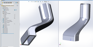

у вас направляющая не касается линий(окружности)
иначе не работает

Я так понял из объяснений надо состыковать с эскизом бублика, который правее. Правда непонятно какая форма должна в итоге получиться. Хоть бы от руки набросок... самим уже интересно...

принцип останется таким же. только бублик замкнуть надо и потом уже добавить вырез

В принцыпе не вижу особых сложностей
2.png (7769 просмотров) <a class='original' href='./download/file.php?id=205957&mode=view' target=_blank>Загрузить оригинал (514.32 КБ)</a>
