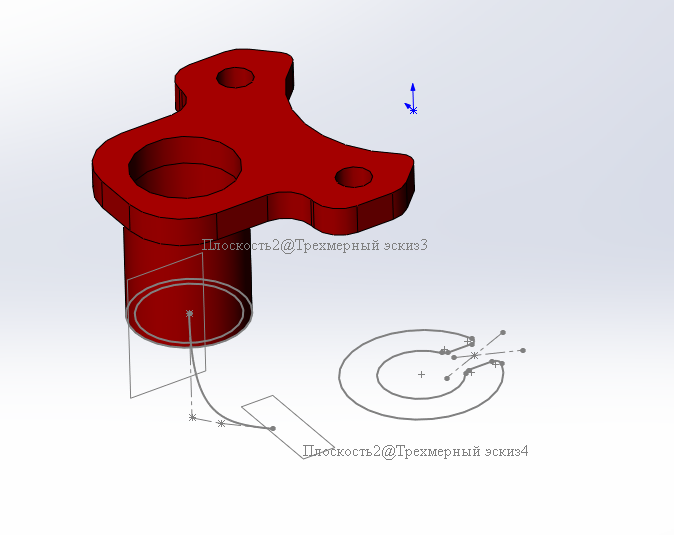

Бобышка по сечениям? или Бобышка на границе?
Сообщение Danik_C62 »
Всем привет! Столкнулся с проблемой, очень давно в солиде, но такая задача поставила меня в тупик. Пишу, потомучто сдался и решить сам не смог. Кто-нибудь может помочь? Как дорисовать насадку на фрезер для пылеудаления пылесосом? Не получается сделать сложную форму между трубкой, которая подключается к пылесосу и внизу нарисовал эскиз. Кроме ошибок ни чего не получается.
Это то, как на станке выглядит насадка (7996 просмотров) <a class='original' href='./download/file.php?id=205908&sid=fe9910d9e5f17a55f647ab638c27e576&mode=view' target=_blank>Загрузить оригинал (139.77 КБ)</a>
Вот сама недоделка (7996 просмотров) <a class='original' href='./download/file.php?id=205909&sid=fe9910d9e5f17a55f647ab638c27e576&mode=view' target=_blank>Загрузить оригинал (40.45 КБ)</a>
Вот сама недоделка
Насадка для пылесоса — копия.zip
тут в солиде 2019 деталька
(131.68 КБ) 251 скачивание

лучше поверхностями ,затем при желании придать толщину.........

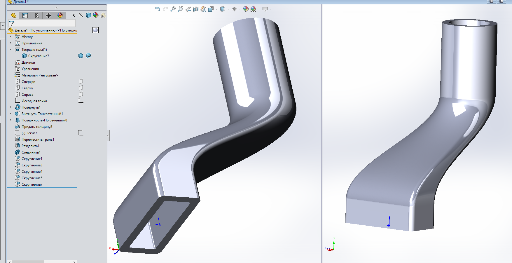

Вот так, что ли?
непонятен вопрос. Почему не вытянуть по сечениям?
Если стыкуешь сложные формы - надо чтоб они состояли из одинакового количества сегментов...
Снимок экрана 2022-12-15 175637.jpg (7983 просмотра) <a class='original' href='./download/file.php?id=205911&sid=fe9910d9e5f17a55f647ab638c27e576&mode=view' target=_blank>Загрузить оригинал (36.06 КБ)</a>

Niksoon, В свое время делал обдув на 3D принтер нормально полчалось сейчас не работает. Попробую действительно сделать поверхностную форму потом придать толщину и вырезать выход по фрезу.
Kachik, Отдельно соединить круги, овалы ромбы и прямуогуольники у меня получается. Там довольно сложные формы и и под разными углами и векторами (и направляющими) задача именно сделать трубку превращающуюся в в тот эскиз что я нарисовал. Буду пробовать от простого к сложному.
Спасибо за советы мужики.

Danik_C62 писал(а): ↑15 дек 2022, 17:16 Всем привет! Столкнулся с проблемой, очень давно в солиде, но такая задача поставила меня в тупик. Пишу, потомучто сдался и решить сам не смог. Кто-нибудь может помочь? Как дорисовать насадку на фрезер для пылеудаления пылесосом? Не получается сделать сложную форму между трубкой, которая подключается к пылесосу и внизу нарисовал эскиз. Кроме ошибок ни чего не получается.
у вас направляющая не касается линий(окружности)
иначе не работает
2022-12-15_19-03-45.png (7937 просмотров) <a class='original' href='./download/file.php?id=205928&sid=fe9910d9e5f17a55f647ab638c27e576&mode=view' target=_blank>Загрузить оригинал (64.25 КБ)</a>

Я так понял из объяснений надо состыковать с эскизом бублика, который правее. Правда непонятно какая форма должна в итоге получиться. Хоть бы от руки набросок... самим уже интересно...
Re: SolidWorks
Kachik писал(а): ↑ Я так понял из объяснений надо состыковать с эскизом бублика, который правее.
принцип останется таким же. только бублик замкнуть надо и потом уже добавить вырез

Danik_C62 писал(а): ↑15 дек 2022, 17:16 внизу нарисовал эскиз
Буквой "С" внизу - это что?
Приемный патрубок, который охваытвает фрезу? А прорезь нужна, чтобы надвинуть сбоку на фрезу?
Т.е. Буква "С" - это сечение трубы, где толщина линии есть толщина стенки трубы?
