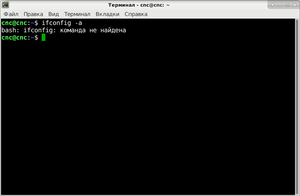

kfmut писал(а): MAC-адрес сетевой карточки в старых дебианах можно узнать командой ifconfig -a,
терминал пишет что нет такой команды

alex_sar
Сообщения: 1421
Репутация: 315
Re: Как соединить в сеть несколько станков Linux и ПК под Windows?
Сообщение alex_sar »
eth0
link/ether .... <= вот здесь нужный mac
а также ниже можно увидеть ip адрес
NO-CARRIER - провод не воткнут
ниже видим успешно подключенный wifi интерфейс wlan0

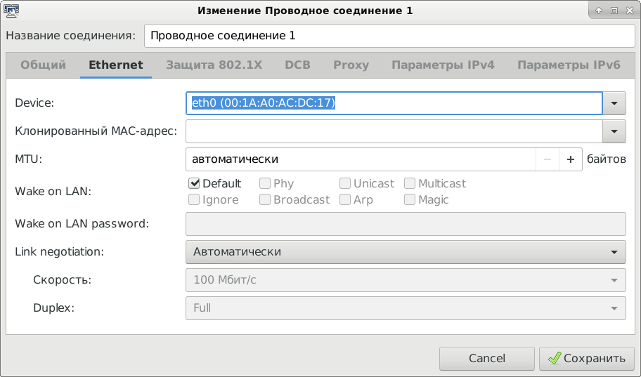

вот например
для кросс кабеля нужен в настройках быть указан шлюз.
на какое IP лучше делать? станка или Винды?
Снимок экрана_2022-09-14_11-34-32.png (2523 просмотра) <a class='original' href='./download/file.php?id=204840&sid=0285e62337e323de1cb74c32ed01446f&mode=view' target=_blank>Загрузить оригинал (46.88 КБ)</a>
Снимок экрана_2022-09-14_11-34-43.png (2523 просмотра) <a class='original' href='./download/file.php?id=204841&sid=0285e62337e323de1cb74c32ed01446f&mode=view' target=_blank>Загрузить оригинал (62.99 КБ)</a>
Снимок экрана_2022-09-14_11-36-25.png (2523 просмотра) <a class='original' href='./download/file.php?id=204842&sid=0285e62337e323de1cb74c32ed01446f&mode=view' target=_blank>Загрузить оригинал (61.68 КБ)</a>
alex_sar
Сообщения: 1421
Репутация: 315
шлюз в данном случае не надо указывать. шлюз это адрес роутера, которого у вас нет. адрес dns тоже не нужен здесь.
достаточно указать адреса из одной подсети
192.168.40.1 255.255.255.0 на виндовс
192.168.40.2 (или любой другой номер вместо 2) 255.255.255.0 на линукс
после этого пинг на соседний комп должен заработать
проверить актуальное состояние сети опять же через
ip a

alex_sar писал(а): 192.168.40.2 (или любой другой номер вместо 2) 255.255.255.0 на линукс
сохраняю маску 255.255.255.0 а потом в сохраненном она 24!!
и это постоянно
что не так?

stounhead писал(а): что не так?
всё так, забейте
