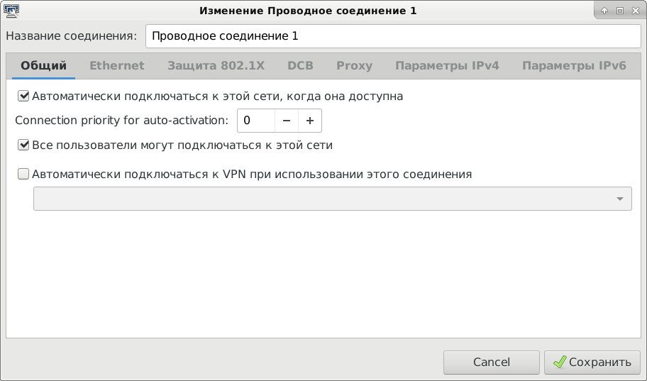

вот например
для кросс кабеля нужен в настройках быть указан шлюз.
на какое IP лучше делать? станка или Винды?
Снимок экрана_2022-09-14_11-34-32.png (2520 просмотров) <a class='original' href='./download/file.php?id=204840&sid=80ac0fc38bcfbcce4836a07584eb383d&mode=view' target=_blank>Загрузить оригинал (46.88 КБ)</a>
Снимок экрана_2022-09-14_11-34-43.png (2520 просмотров) <a class='original' href='./download/file.php?id=204841&sid=80ac0fc38bcfbcce4836a07584eb383d&mode=view' target=_blank>Загрузить оригинал (62.99 КБ)</a>
Снимок экрана_2022-09-14_11-36-25.png (2520 просмотров) <a class='original' href='./download/file.php?id=204842&sid=80ac0fc38bcfbcce4836a07584eb383d&mode=view' target=_blank>Загрузить оригинал (61.68 КБ)</a>
alex_sar
Сообщения: 1421
Репутация: 315
Re: Как соединить в сеть несколько станков Linux и ПК под Windows?
Сообщение alex_sar »
шлюз в данном случае не надо указывать. шлюз это адрес роутера, которого у вас нет. адрес dns тоже не нужен здесь.
достаточно указать адреса из одной подсети
192.168.40.1 255.255.255.0 на виндовс
192.168.40.2 (или любой другой номер вместо 2) 255.255.255.0 на линукс
после этого пинг на соседний комп должен заработать
проверить актуальное состояние сети опять же через
ip a

alex_sar писал(а): 192.168.40.2 (или любой другой номер вместо 2) 255.255.255.0 на линукс
сохраняю маску 255.255.255.0 а потом в сохраненном она 24!!
и это постоянно
что не так?
Снимок экрана_2022-09-14_13-39-29.png (2508 просмотров) <a class='original' href='./download/file.php?id=204843&sid=80ac0fc38bcfbcce4836a07584eb383d&mode=view' target=_blank>Загрузить оригинал (61.89 КБ)</a>
kfmut
Сообщения: 922
Репутация: 147
Откуда: г.Тверь
Сообщение kfmut »
stounhead писал(а): что не так?
всё так, забейте

Сообщение stounhead »
вроде бы появидось соединение по кросс кабелю.
шлюз на Вин ПК.
НО!! сетевая на Линукс не включается!!! почему? не знаю
Снимок экрана_2022-09-14_15-04-02.png (2489 просмотров) <a class='original' href='./download/file.php?id=204846&sid=80ac0fc38bcfbcce4836a07584eb383d&mode=view' target=_blank>Загрузить оригинал (86.1 КБ)</a>
