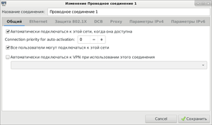

вот например
для кросс кабеля нужен в настройках быть указан шлюз.
на какое IP лучше делать? станка или Винды?
Снимок экрана_2022-09-14_11-34-32.png (2529 просмотров) <a class='original' href='./download/file.php?id=204840&sid=55b243e47e8fe9c314c4220b8985440c&mode=view' target=_blank>Загрузить оригинал (46.88 КБ)</a>
Снимок экрана_2022-09-14_11-34-43.png (2529 просмотров) <a class='original' href='./download/file.php?id=204841&sid=55b243e47e8fe9c314c4220b8985440c&mode=view' target=_blank>Загрузить оригинал (62.99 КБ)</a>
Снимок экрана_2022-09-14_11-36-25.png (2529 просмотров) <a class='original' href='./download/file.php?id=204842&sid=55b243e47e8fe9c314c4220b8985440c&mode=view' target=_blank>Загрузить оригинал (61.68 КБ)</a>
alex_sar
Сообщения: 1421
Репутация: 315
Re: Как соединить в сеть несколько станков Linux и ПК под Windows?
Сообщение alex_sar »
шлюз в данном случае не надо указывать. шлюз это адрес роутера, которого у вас нет. адрес dns тоже не нужен здесь.
достаточно указать адреса из одной подсети
192.168.40.1 255.255.255.0 на виндовс
192.168.40.2 (или любой другой номер вместо 2) 255.255.255.0 на линукс
после этого пинг на соседний комп должен заработать
проверить актуальное состояние сети опять же через
ip a

stounhead
Сообщения: 122
Зарегистрирован: 29 дек 2021, 15:55
Сообщение stounhead »
alex_sar писал(а): 192.168.40.2 (или любой другой номер вместо 2) 255.255.255.0 на линукс
сохраняю маску 255.255.255.0 а потом в сохраненном она 24!!
и это постоянно
что не так?
Снимок экрана_2022-09-14_13-39-29.png (2517 просмотров) <a class='original' href='./download/file.php?id=204843&sid=55b243e47e8fe9c314c4220b8985440c&mode=view' target=_blank>Загрузить оригинал (61.89 КБ)</a>
kfmut
Сообщения: 922
Репутация: 147
Откуда: г.Тверь
Сообщение kfmut »
stounhead писал(а): что не так?
всё так, забейте
stounhead
Сообщения: 122
вроде бы появидось соединение по кросс кабелю.
шлюз на Вин ПК.
НО!! сетевая на Линукс не включается!!! почему? не знаю
Снимок экрана_2022-09-14_15-04-02.png (2498 просмотров) <a class='original' href='./download/file.php?id=204846&sid=55b243e47e8fe9c314c4220b8985440c&mode=view' target=_blank>Загрузить оригинал (86.1 КБ)</a>
