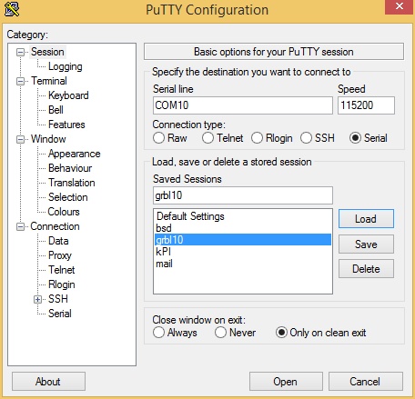

Если пример с квадратом нормально повторяемый, то пущай смотрит ответы прошивки, координыты для отображения в интерфейсе и для визуализации берутся из статусной строки grbl, можно даже простейший терминал типа putty открыть и засылать команду: Через пару десятков запросов будет понятно нормальные данные приходят или какие-нить крякозябры.

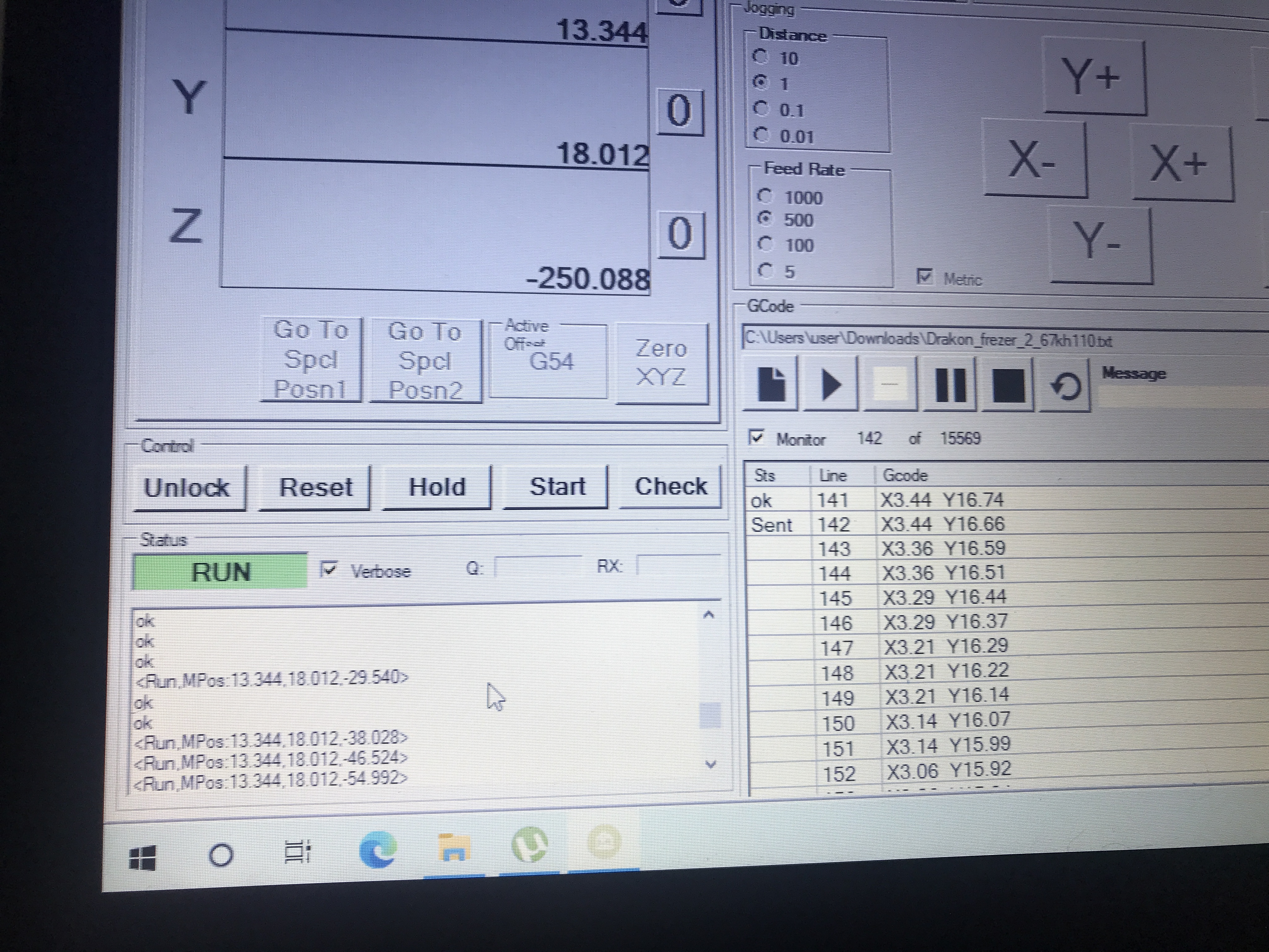

Пока получил вот это:
Глюк.jpg (1293 просмотра) <a class='original' href='./download/file.php?id=202999&mode=view' target=_blank>Загрузить оригинал (303.33 КБ)</a>
Для полноты картины:
Глюк2.jpg (1288 просмотров) <a class='original' href='./download/file.php?id=203000&mode=view' target=_blank>Загрузить оригинал (2.6 МБ)</a>
https://vk.com/rom327

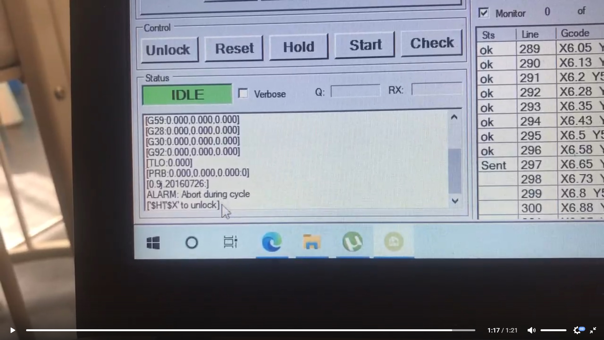

Поможешь расшифровать?
https://youtu.be/3JmQxd9TmzQ
Похоже посылы идут с одинаковым интервалом, а потом оди за одним...
image0.jpeg (1276 просмотров) <a class='original' href='./download/file.php?id=203018&mode=view' target=_blank>Загрузить оригинал (3.97 МБ)</a>
image1.jpeg (1276 просмотров) <a class='original' href='./download/file.php?id=203019&mode=view' target=_blank>Загрузить оригинал (5.09 МБ)</a>

В отправщике всё нормально работает до последней команды, ok на неё так и не приходит, и статусные сообщения(<Run,MPos) с новыми координатами после этого тоже тухнут, а отправщик на них запросы постоянно шлёт, безотносительно робит УПшка или в простое стоит. В общем, проблема скорее всего в соединении, раньше я бы просто ардуино предложил поменять, а нынче х.з., нормальные ардуины по цене ушли в космос...можно в putty потыкаться, как ваше предлагал(жмакать на клаве "?", смотреть на ответы и ждать когда отвалится соединение), а потом уже делать выводы :wik: Настройки putty как на картинке, номер порта только свой прописать
зы ссылко https://the.earth.li/~sgtatham/putty/la ... /putty.exe
Screen-2022-04-22_19-15-30.jpg (1270 просмотров) <a class='original' href='./download/file.php?id=203022&mode=view' target=_blank>Загрузить оригинал (67.21 КБ)</a>

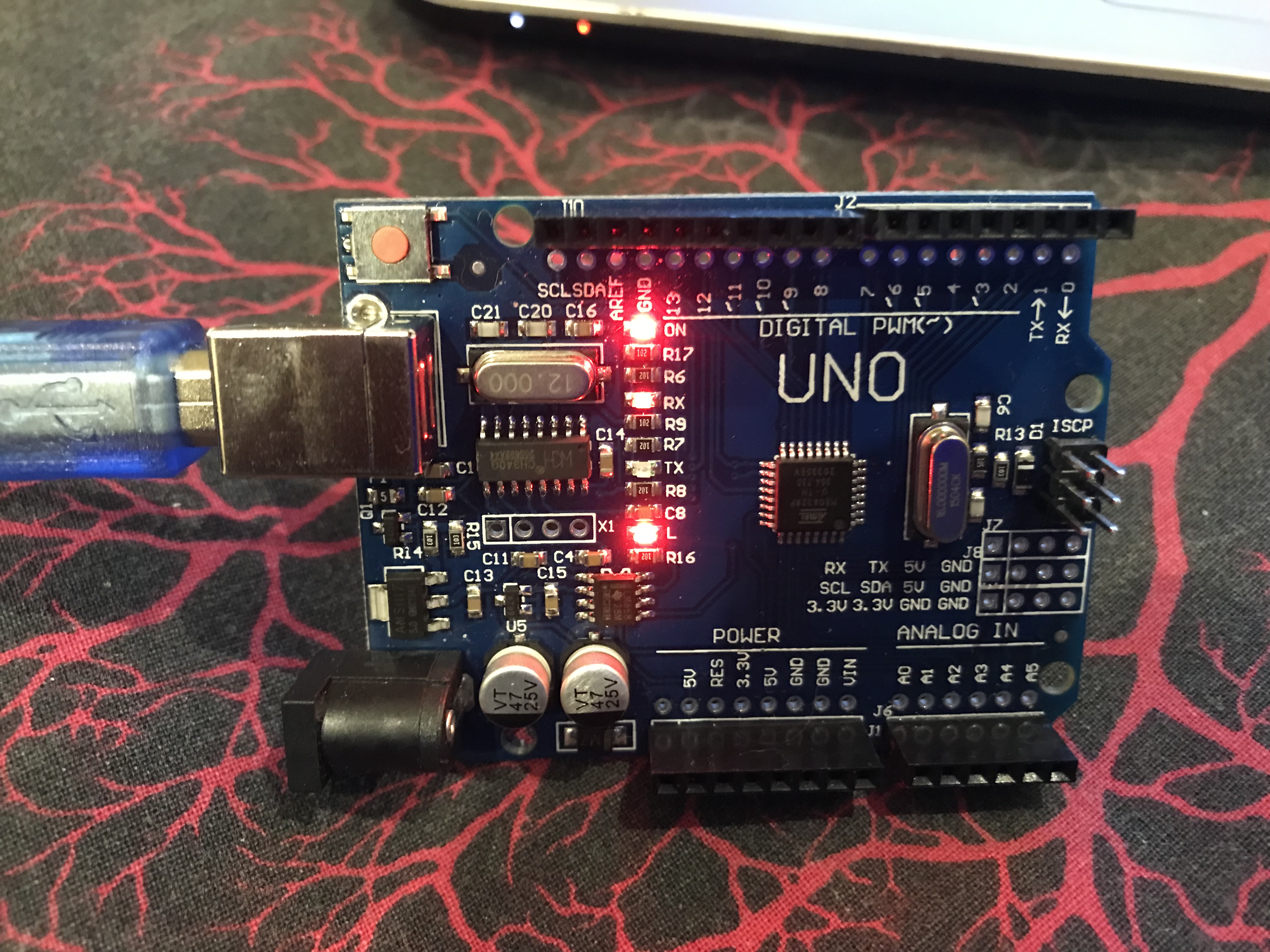

Здравствуйте всем, наконец-то пришло письмо на почту, чтобы я сам мог описывать свою проблему. Переделали и перепробовали с романом все что можно, за что ему огромнейшее Спасибо. Проблема видимо во входе в ардуинку, потому что «?» в putty работал исправно. Попробовал снова запустить g-code и он также остановился, но я слегка задел вход в ардуину и загорелся диод «L» и появились артефакты (1244 просмотра) <a class='original' href='./download/file.php?id=203029&mode=view' target=_blank>Загрузить оригинал (2.91 МБ)</a>
828E638C-50DA-4066-94F3-ACA6D4B13D40.jpeg (1244 просмотра) <a class='original' href='./download/file.php?id=203030&mode=view' target=_blank>Загрузить оригинал (4.7 МБ)</a>
92A72F4A-0FB4-438D-946C-BBFC6BAB54ED.jpeg (1244 просмотра) <a class='original' href='./download/file.php?id=203031&mode=view' target=_blank>Загрузить оригинал (2.91 МБ)</a>

Pejon88 писал(а): ↑ слегка задел вход в ардуину
У меня такая же есть плата, с таким же "принтерным" разъёмом юсб...сейчас усердно их поелозил, всё нормально. Попробуйте шнурок поменять и четыре ножки от разъёма пропаять с нормальными флюсом и припоем, всё равно перебором диагностировать, хоть платы менять, хоть в другой комп подключать.
Сообщения: 2098
Если помогает шевеленка разъема я бы советовал:
1. пропаять разъем - может быть микротрещина в пайке и контакт пропадает;
2. взять другой кабель - может проблема в самом кабеле или разъеме на нем.

К сожалению, шевеление не даёт положительных результатов? Это лишь дало кразябры, после остановки.. ее подключаешь- она работает, и не трогая и не дуя на неё попутным ветром, запускаю УП и она встаёт в определенном месте, хотя квадрат при первом запуске она может выполнить нормально, даже иногда пару раз..
