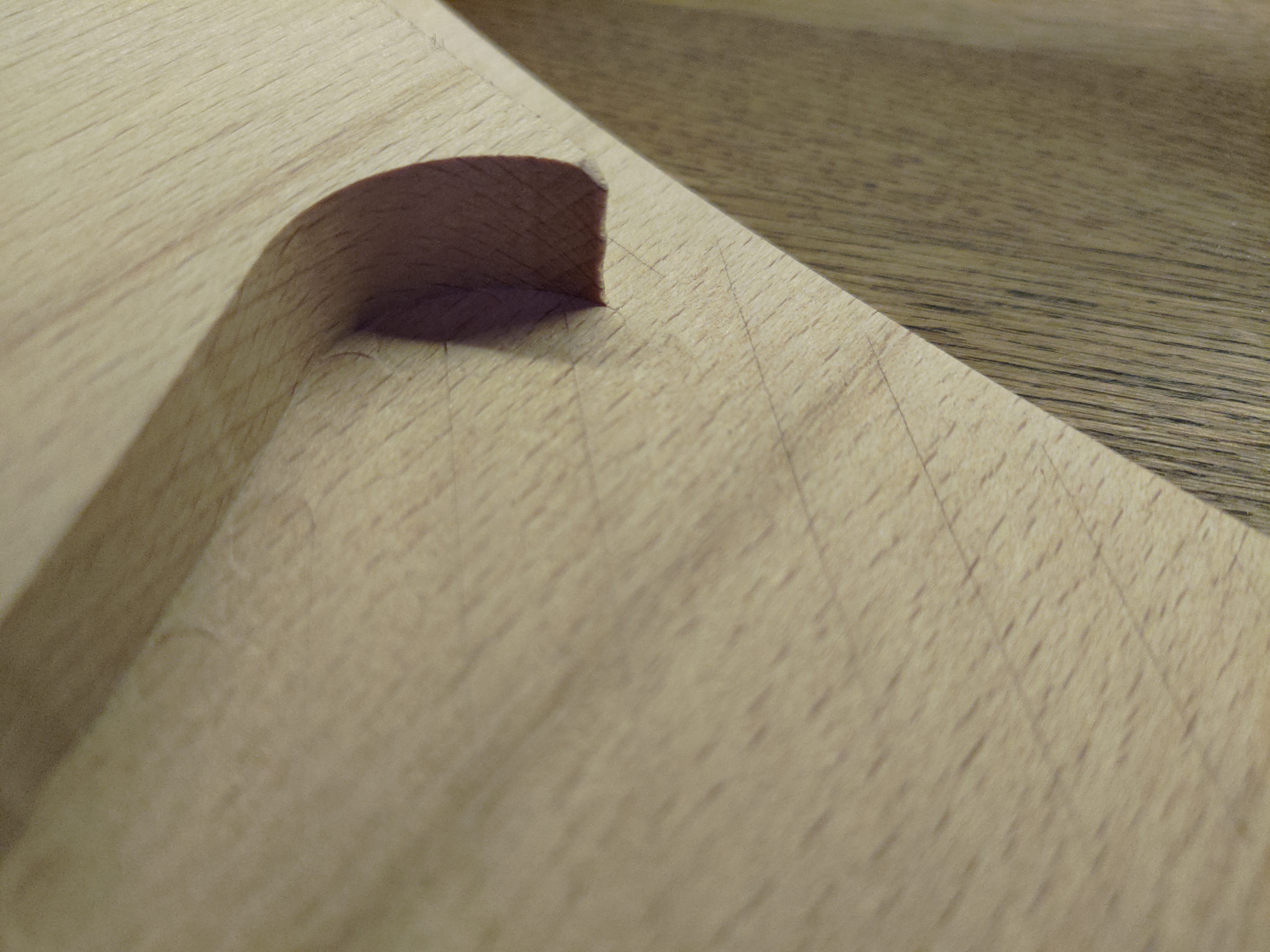

Вопрос к коллегам, вытекающий из наблюдений - фрезерую плоскость, дерево или фанера. Фреза - компрессионная или "стружка вверх". За проход, допустим, 0.3 (финишный). Зигз-заг 45 градусов. Результат - путь "туда" и "обратно" на разной высоте. Если плоскость прямоугольника фрезеровать осеконцетрическими расширящимися прямоугольниками, это отлично видно - вдоль оси ступенька, слева и справа = ровно. Высота? - думаю, 0.05 - хрен измеришь. Но я делал и алюминий, слой по 0.2 за проход. Получалось ровно. Это было на "старом" станке.
Вертикаль\перпендикулярность фрезы вроде нормальная - было бы иначе, везде были бы "ступеньки".
Сделал новый - ситуация аналогичная (но многие другие артефакты "ушли" со сменой железа). Вот сегодняшний результат -
P_20220420_232303.jpg (1457 просмотров) <a class='original' href='./download/file.php?id=202978&mode=view' target=_blank>Загрузить оригинал (3.45 МБ)</a>
Общего у обоих станков - шпиндель. GMT DX65-24/0.8TMP ER11 - 0.8квт на 24000. Люфт? - не стучит. Упругий ввдоль оси? - пожалуй немного есть (распор подшипников пружиной?).
Высота Z в операции постоянная, т.е. от прохода к проходу ось Z не дергаем. А разновысотность есть.
Ладно бы вдоль У - там (пока) один мотор на оси и можно было бы ожидать изменение перекоса платформы У. Но вдоль Х два мотора и люфты выбраны.
Какие будут мнения?

Ось шпинделя не перпендикулярна плоскости XY.

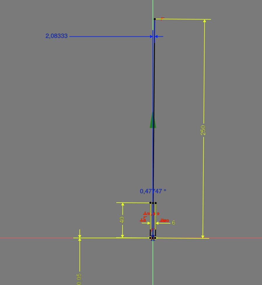

Отвергаю. В этом случае каждый проход вследствие наклона плоскости оставляет пилообразный след. На фото плохо видно из-за одностороннего освещения, но в данном случае профиль поперечного сечения циклический П-образный.
Кроме того, перепад высоты 0.05 на диаметре 6 эквивалентен отклонению 0,47 градуса, что на длине 250мм (длина поверчного угольника) дает отклонение аж 2.мм, чего, конечно, в нашем случае нет.
Снимок экрана от 2022-04-21 00-10-29.jpg (1451 просмотр) <a class='original' href='./download/file.php?id=202979&mode=view' target=_blank>Загрузить оригинал (26.42 КБ)</a>

Нет ничего проще и надёжнее, чем отвергнуть вставленным в цангу z-образным куском проволоки.
Но я не настаиваю. Ведь и УП, и результат перед глазами у Вас.
