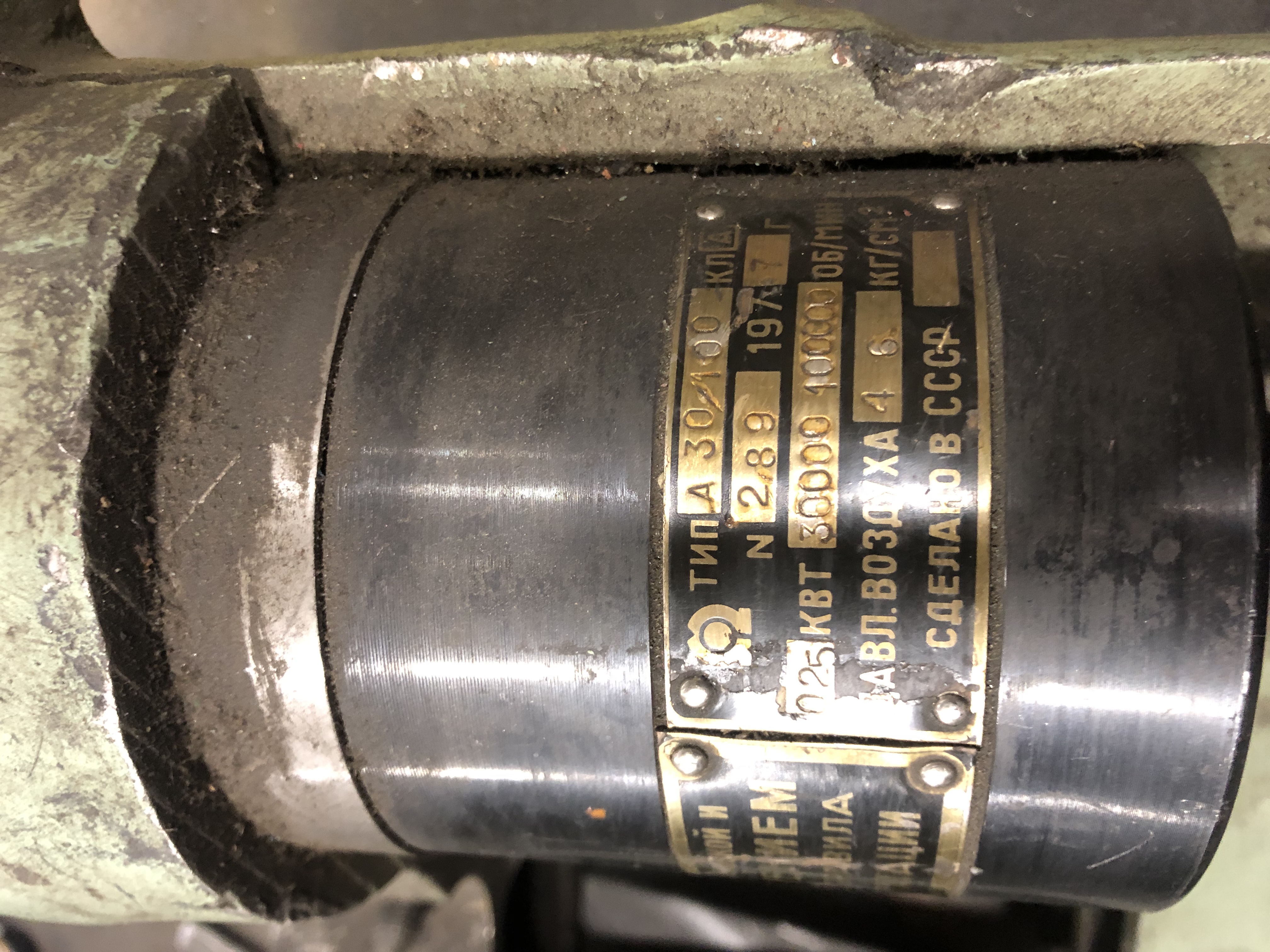

Malyarka74
Сообщения: 672
Репутация: 158
Re: Brother tc 225 модернизация
Сообщение Malyarka74 »
Есть у нас шпинделек такой: от 30 до 100 тыс. об/мин. но так и не опробовали его.
