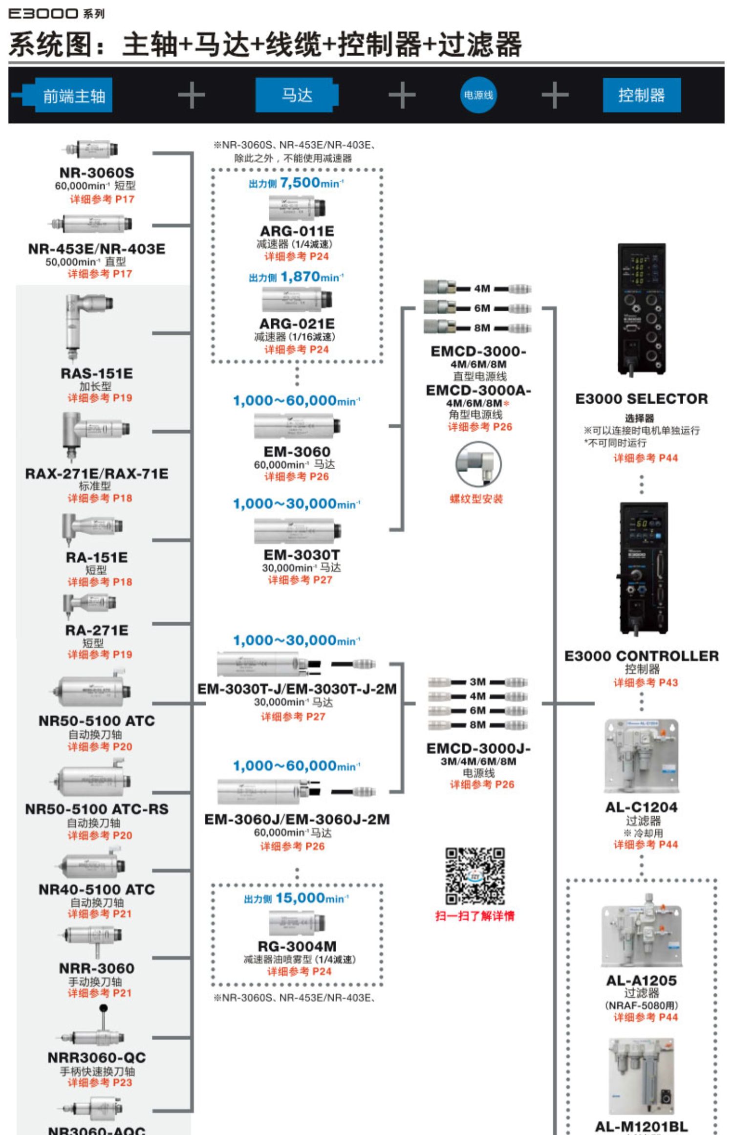

NAKANISHI_NSK до 80килооборотов. Мож есть и до сотки.
Частотник около 6000ю, шпиндель примерно также. Получается около 2000баксов за комплект, но это не точно ;)
https://shop241623743.world.taobao.com/ ... 1%D0RSK#bd
Есть пневмошпинделя, стоят по дешевше.

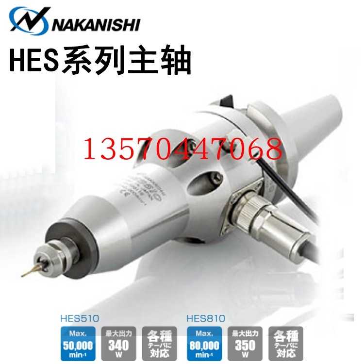

Есть в продаже такая роскошь под конус BT30/40
Сам шпиндель стоит около 10000юаней, + частоник к нему около 7000юаней
