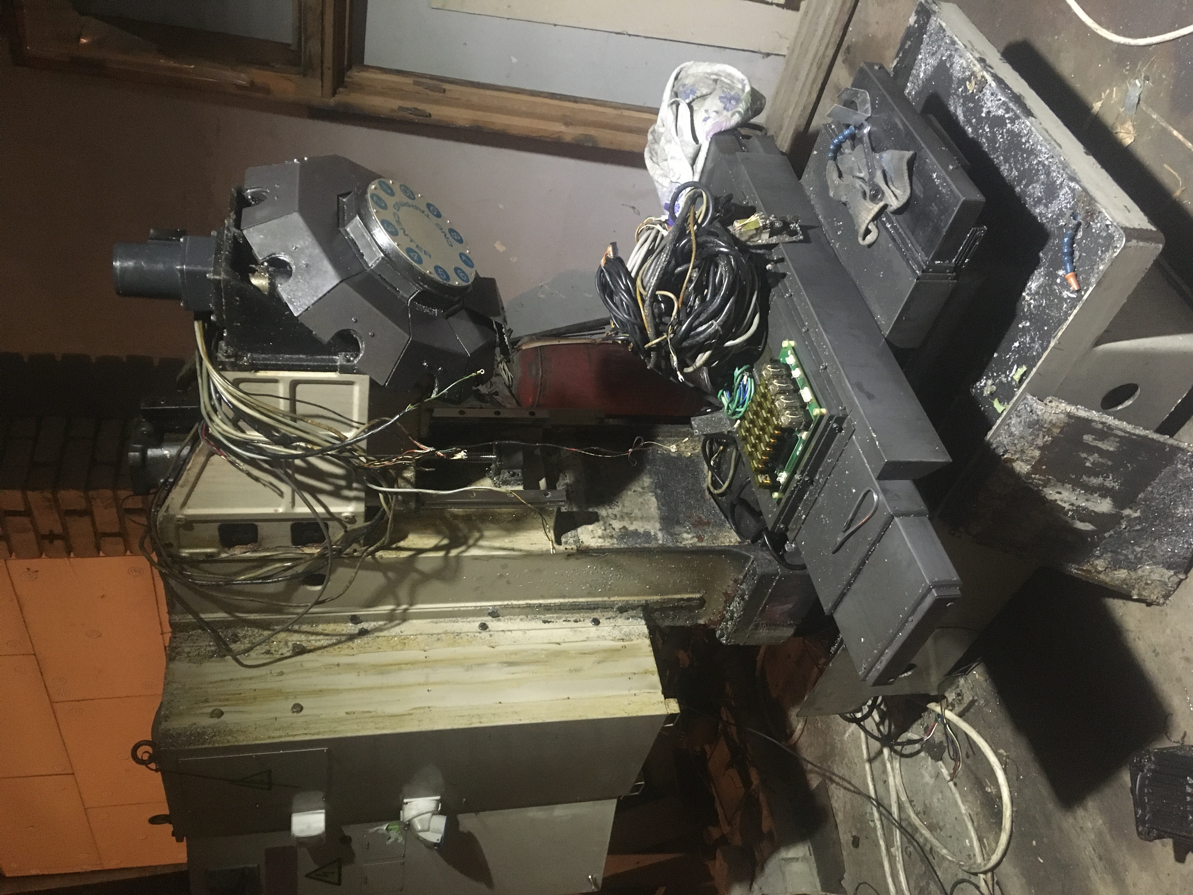

Приехал наконец-то мой станок начинаю модернизацию.

Немного расчехлил

Скажите вот это движение это нормально ? ссылка видео https://youtu.be/-0LFSKvbDjg

ali писал(а): ↑ это нормально ?
Похоже на тормоз в серве. Если это так то нормально.

А это до того как распотрошил https://youtu.be/3tvbZhSxSFk

Евжений писал(а): ↑18 сен 2020, 01:55
серва снята. я имею ввиду люфт

ali писал(а): ↑ серва снята. я имею ввиду люфт
Нет, не нормально. ШВП в любом случае разбирать, мыть, мазать, замерять зазоры. Возможно менять весь винт, если повезет, то только шарики. У меня такой же станок стоит в огороде, скоро буду чинить. У вас нижняя часть сварная?

john1987887 писал(а): ↑19 сен 2020, 07:07
Если Вы имеете ввиду нижний поддон, да он приварен к корпусу. Да я помню вы покупали зеленый.У меня точно такой только есть 4тая ось nikken с отдельной электроникой Я разобрал свой и все кожухи отдам на пескоструй и порошковую покраску. Под сервой Z есть круглая штука куда крепится серва и снизу ШВП, люфт именно в ней под натягом. Тоесть если покрутить винт и отпустить она возвращается. Или советуете все таки разбирать и смотреть?

ali писал(а): ↑ Или советуете все таки разбирать и смотреть?
Вы серьезно полагаете, что станок 80-х годов можно не разбирать и запускать в работу как есть? :) Прикольно! Можно мне тоже так? :)
Обязательно разбирать все до винтика, смывать дерьмо, промывать ШВП, опоры ШВП, каретки, мерять зазоры и т.п. Ну и шпиндель тоже надо выпрессовать и помыть подшипники, заложить свежую смазку.

По своему скромному опыту переборки нескольких довольно крупных и тяжелых станков скажу, что резина(уплотнительные колечки, манжеты, рукава высокого давления) и прочий пластик 15-20 летней давности подлежит тотальной замене, не смотря на внешний вид. Так оно в дальнейшем получается сильно дешевле. 200 литровый бак нового гидравлического масла, растекшийся по полу, живо поможет понять эту прописную истину. :hehehe:

ali писал(а): ↑ Да вы меня обрадовали конечно
У вас это первый станок? Вы до этого хотя бы советское старье перебирали?
Рассматривайте свое приобретение как отличную заготовку под модернизацию. Потому как прошлые хозяева выжали из него почти весь ресурс, и вряд ли хоть кто-то из них озадачивался хотя бы чисткой механики, хорошо если мазали вовремя. А после того как станочек стал приносить прибыль не так безпроблемно, когда он был новенький, прозорливые парни из Европы, или где вы там его купили, скинули его, а себе приобрели что получше. Учитывая что это самый настоящий японец тех годов, когда делали на совесть, вполне вероятно, что весь ремонт ограничится только чисткой и покраской. Кстати, электрику в утиль или будете так работать?

john1987887 писал(а): ↑19 сен 2020, 18:14
Нет не первый. Полностью разбирал и востанавливал два КД пресс кривошипный. целиком до винтика. Работают уже сколько лет.По механике у меня проблем не будет а вот по электрике троечка внатяг. Электрику демонтировал полностью, только трансформаторы с главным пускателем оставил. Незнаю в каком состоянии ШВП но рельсы на вид в очень хорошем состоянии. Буду снимать гайки смотреть.

Я вот думаю поставить новые шарики а как узнать размер и где их обычно покупают?
Re: Brother tc 225 модернизация
ali писал(а): ↑ а как узнать размер
Померить микрометром с десяток, получить среднее знчение.

Прежде чем покупать шары, нужно выяснить зазор на тех, что есть. Для этого нужно нагружать каретку и смотреть на индикатор. С учетом этого и брать следующий размер шаров.

john1987887 писал(а): ↑20 сен 2020, 04:46 Прежде чем покупать шары, нужно выяснить зазор на тех, что есть. Для этого нужно нагружать каретку и смотреть на индикатор. С учетом этого и брать следующий размер шаров.
Ну для этого все равно нужно снять швп в сборе я правельно понимаю?

Можно на станке проверить. Если снимите, то нужно будет колхозить какое-то подобие стенда для испытаний. В любом случае сначала помыть, и визуально оценить износ и т.п.

john1987887 писал(а): ↑20 сен 2020, 13:04 Можно на станке проверить. Если снимите, то нужно будет колхозить какое-то подобие стенда для испытаний. В любом случае сначала помыть, и визуально оценить износ и т.п.
Сегодня пытался проверить ШВП. Нечем было зафиксировать гайку, предварительно посмотрел так. Мне показалось что там нет люфта. Те 5 микрон что показывает при всей силе с которой я толкал каретку мне кажется из за плохой фиксации ключа. Посмотрите поделитесь своим мнением
