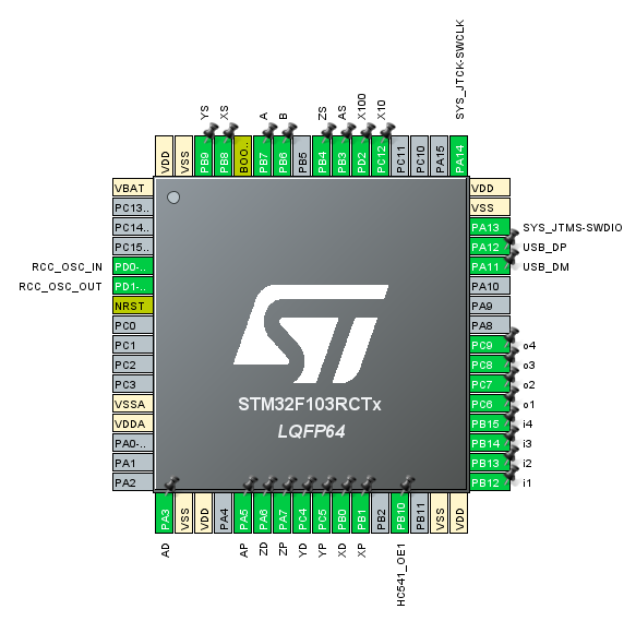

Судя по фоткам из интернетов, на STB4100 установлен STM32F103RCT6, а на STB5100 - STM32F103C8T6. Крупных пинов для отладки и заливки прошивки на платах нет. Придётся подпаиваться к круглым пятакам (рядом с чипом) для постоянных тестов. Для одноразовой заливки прошивки паять ничего не надо. Это, конечно, при условии, что чип не заблокирован для записи. Ща гляну как там разведены платы. Нужно выяснить совместимость аппаратных ножек со входами и выходами контроллера. У меня лежит на полке парочка клонов Ethernet контроллера NVEM. Распаяно там всё так, что полу-аппаратный вывод доступен только для двух осей. Остальные - только программный вывод. При такой цене контроллера NVEM, делать новую прошивку и драйвер - не имеет смысла, преимуществ перед Mach3 версиями никаких.
Курдль писал(а): Меня бы вполне устроил вариант починки существующего плагина, чтобы он позволял и с пультом работать и карту высот нормально писать.
Без исходников и описания протокола передачи, это будет дороже, чем написать новый.
Re: STB5100 USB MOTION CARD

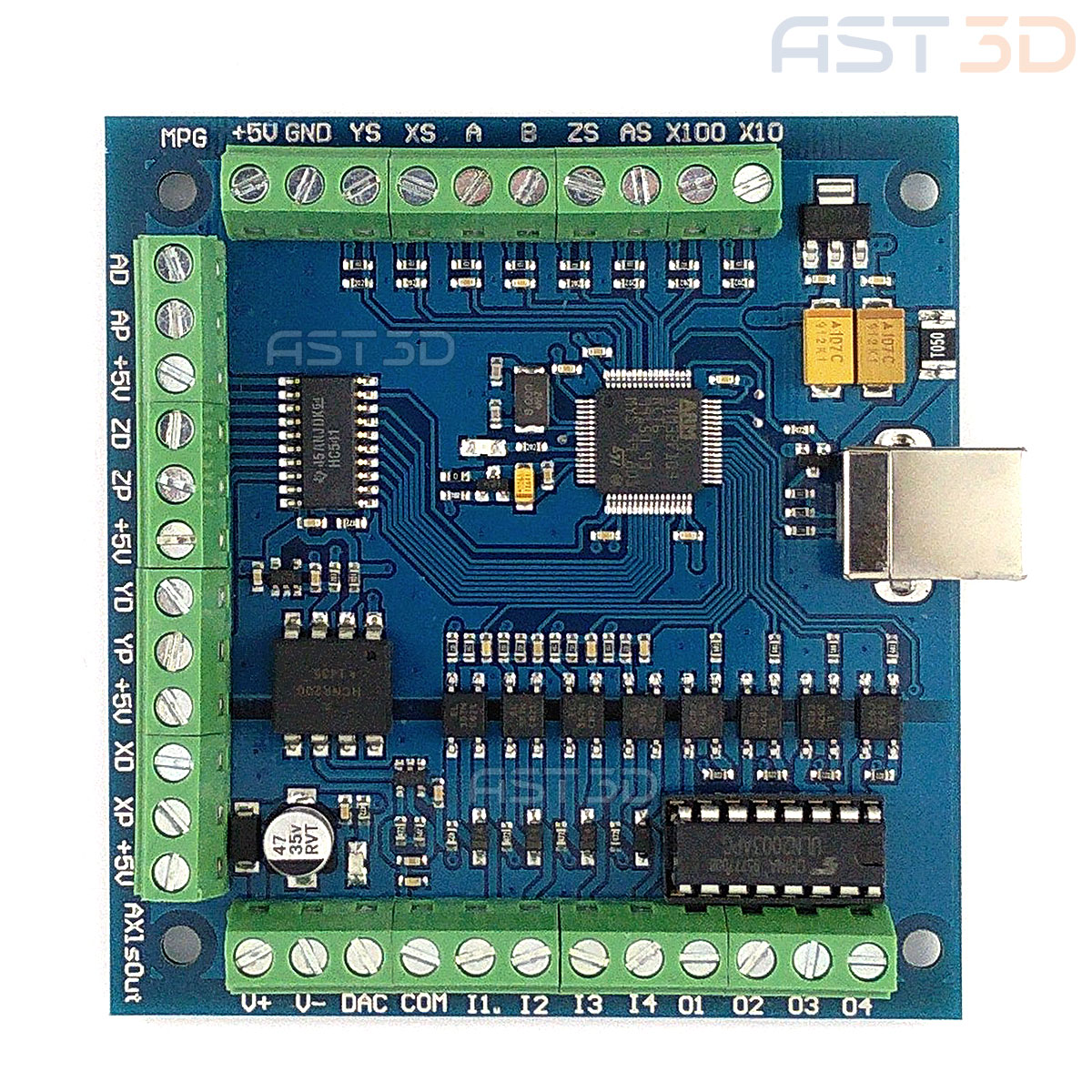

MX_Master писал(а): ↑ Ща гляну как там разведены платы. Нужно выяснить совместимость аппаратных ножек со входами и выходами контроллера.
Глянул. На STB4100 чистый аппаратный вывод (Timer->GPIO) на STEP пины практически невозможен. Полу-аппаратный вывод (Timer->DMA->GPIO, до 1 МГц) возможен для всех 4-х осей, это радует. Чистый аппаратный ввод (Timer-EncoderMode) доступен только для входных пинов A и B.

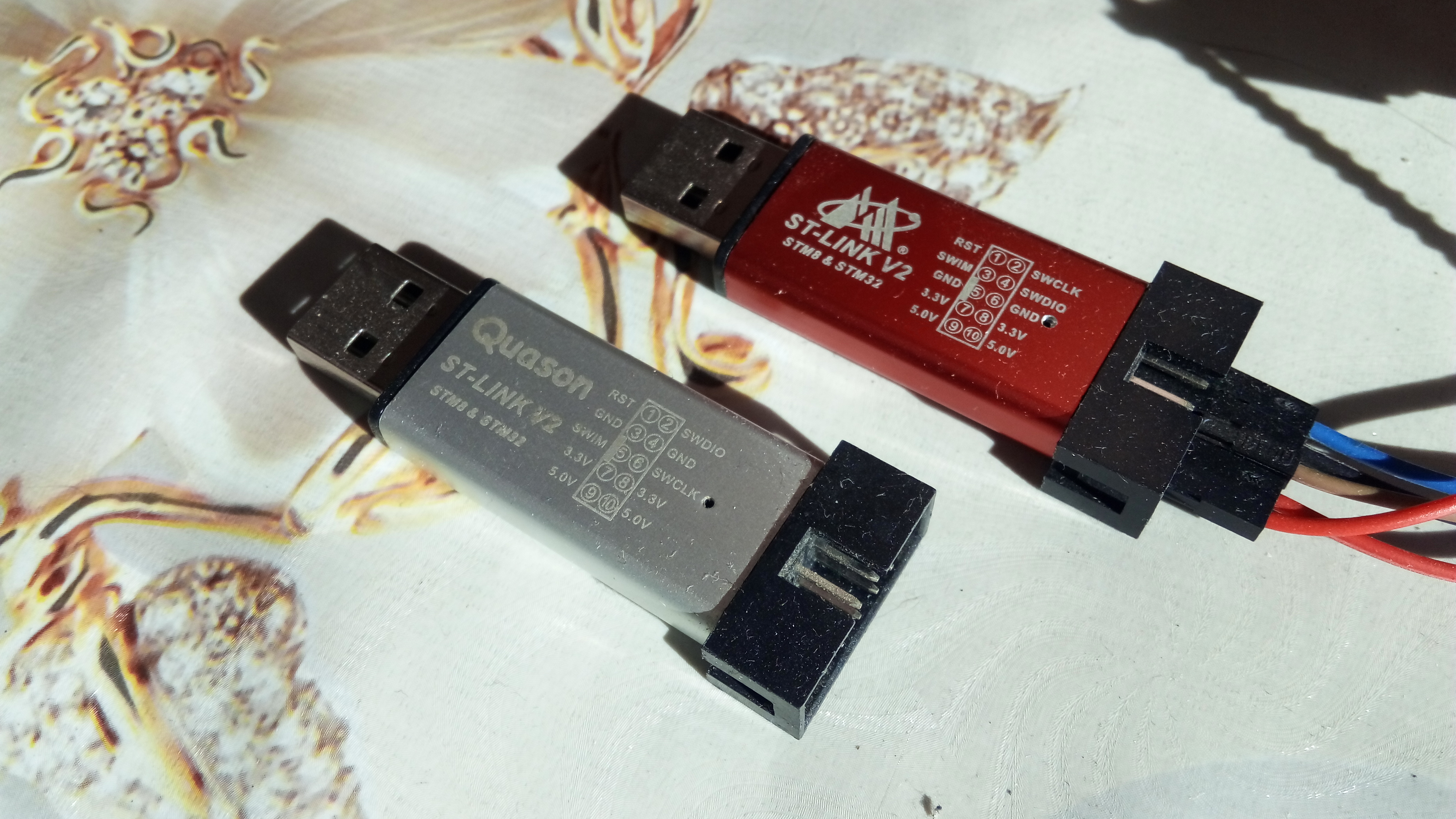

MX_Master писал(а): ↑ Перед отправкой надо убедиться, что контроллер можно шить новыми прошивками. Для этого нужно заиметь китайский ST-LINK v2
Такой подойдет?
Курдль писал(а): ↑03 апр 2022, 22:39 Такой подойдет?
У меня вот такие. Название не имеет значения. Главное, чтобы в описании было что-то про ST-LINK V2. Такие штуки очень часто продаются в местных магазинах электроники.
IMG_20220404_090013.jpg (2370 просмотров) <a class='original' href='./download/file.php?id=202642&mode=view' target=_blank>Загрузить оригинал (2.51 МБ)</a>
На плате STB5100 явных пятаков для подключения ST-LINK не сделали. Для проверки возможности заливки прошивок, надо аккуратно тыкать двумя щупами прямо в лапки STM32F103C8T6. По памяти могу сказать, что в STM32F103C8T6 было 4 аппаратных таймера. Все четыре можно было юзать для полу-аппаратного вывода сигналов (Timer->DMA->GPIO, до 1 МГц). Для пятой оси - только программный вывод сигналов.

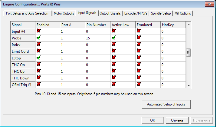

Подключил датчик нуля по Z, подцепил скрипт, всё работает, всё обнаруживает, но начал выдавать ошибку при перемещении по осям. Проезжает 5-50мм и стопорится emergency stop. Нажимаю её, пробую опять двигать осями - опять стоп.
Опытным путём я выяснил, что эта ошибка возникает при подключённом питании 12 вольт, которое нужно концевикам и датчику Z.
Если отключить питание - оси ездят без остановок.
Как же подключать это питание ещё-то?

voverrr писал(а): ↑ Опытным путём я выяснил, что эта ошибка возникает при подключённом питании 12 вольт, которое нужно концевикам и датчику Z.
А если в настройках Mach3 отключить все input-сигналы, но питание +12 на плате оставить, эффект повторяется?

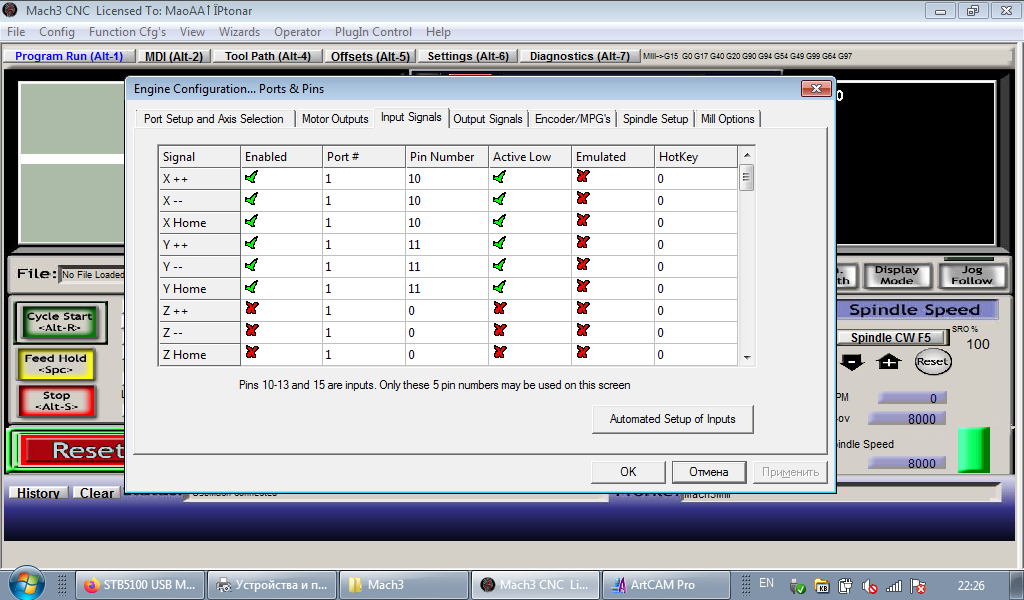

Отключил. Там какая-то непонятка с E-Stop. Зелёная галка на ней включается сама по себе, но я прописал ей порт 1, пин 0 и оно заработало. Заработали перемещения по осям при работающем шпинделе.
Далее я настраиваю концевики и та же история повторяется, только с сообщением "x-limit triggered': при работающем шпинделе останавливается перемещение.

voverrr писал(а): ↑ Далее я настраиваю концевики и та же история повторяется, только с сообщением "x-limit triggered': при работающем шпинделе останавливается перемещение.
Ну, видимо наводки в цепях. Рекомендую в цепи питания +12В поставить нормальный конденсатор 250-500мкФ, а каждую из цепей датчиков шунтировать от помех конденсаторами где-то 3300пФ на землю.

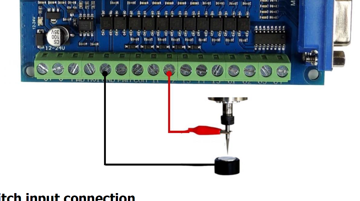

И вот тут ещё вопрос, который меня беспокоит: с выхода частотника три фазы и ноль. Они заходят на шпиндель, ноль присоединяется к корпусу шпинделя. Соответственно корпус шпинделя = корпусу станка(ну может не всего станка, там у меня поликарбонатовые детали). С ящиком оно вроде бы не соединено(не уверен, может быть в частотнике ноль заведён на основу). Предполагаем, что ящик соединён только с оплёткой ШД.
Далее, когда мы задействуем auto zero tool, получается, что мы соединяем 15 пин с общим нолём? А потом, когда оно касается пятака, то сигнал уходит на землю?
Ну и плюс ко всему, шпиндель у меня бьётся током. Так, совсем немного, пощипывает. Хотя ноль на него заведён.

voverrr писал(а): ↑ Ну и плюс ко всему, шпиндель у меня бьётся током.
Бинго!

В General config есть фильтр входных сигналов.

MX_Master писал(а): ↑ На плате STB5100 явных пятаков для подключения ST-LINK не сделали.
А на STB4100 вроде сделали (как на "красной" плате, так и на "синей"). Справа от контроллера - это они?
Курдль писал(а): ↑ А на STB4100 вроде сделали (как на "красной" плате, так и на "синей"). Справа от контроллера - это они?
Да, это именно те пятаки ;) Щупы мультиметра туда воткнуться с первого раза. На STB5100 нужно будет аккуратно держать щупы прямо на ножках МК.
