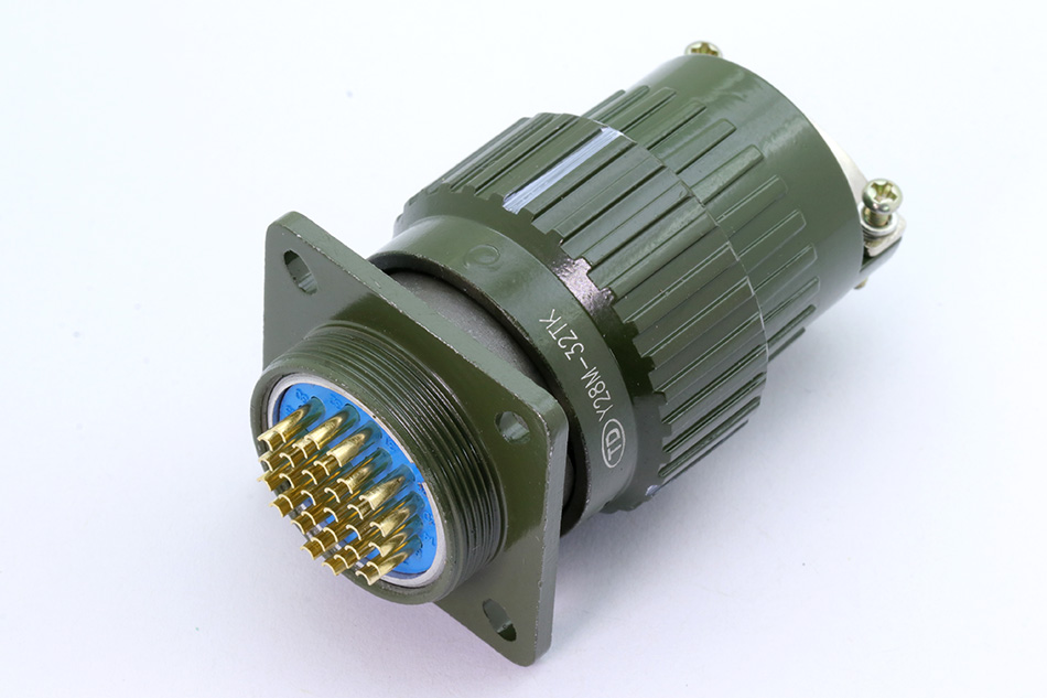

Здравствуйте. Это опять я.
Постоянно выскакивает ошибка драйвера оси Y.
Загорается на нём красный огонёк и всё останавливается. Устраняется только перевключением станка. И не просто выключил-включил, а с отсоединением разъёма от платы.
Выключаешь станок, отсоединяешь драйвер от платы, включаешь, присоединяешь, всё восстанавливается.
Драйвер DM542. Менял на другой, та же ошибка. Значит не в драйвере дело.
Плата STB5100 у меня в той "неправильной" версии.
Предположения:
- слабый компьютер(чахлый полу-ноутбук win7 x64 2gb памяти)
- ненастроенный мач3 (пробовал разные версии, в том числе и ту, что шла на диске от китайцев)
- Блок питания шаговиков. По-хорошему надо на каждый мотор свой БП, но у меня один на 48 вольт.
- брак в плате в цепи Y. Возможно ли перекинуть ось Y на другой порт? Их ведь там пять, а используются только три.
- наводки. Какие провода разнести друг от друга, чтобы минимизировать? Сейчас жгут к шаговикам у меня на одном разъёме, жгут к шпинделю - на другом. Что именно нужно экранировать? Но ошибка Y выскакивает и без запуска шпинделя.
- Укоротить провода? Сейчас жгут к шаговикам около двух метров длиной + по станку + внутри электрического щита.
- Сечение проводов. Сейчас мгтф 0,35

Но там же ещё концевики, датчик Z, вода, подсветка, E-stop. Это ж будет вся задняя стенка истыкана штуцерами-разъёмами.

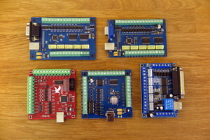

А по большому счёту, какую бы вы рекомендовали плату для трёхкоординатного фрезера?
С прицелом обрабатывать дюраль Д16. Рабочее поле 400х450. Шаговики NEMA 34 на 12нм.
Первый лазер я построил на ардуино уно. Начал собирать фрезер, заказал эту STB5100, она оказалась вот этой модификации, в которой, как говорят, нет запуска шпинделя(хотя кто-то выше в этой теме даже вроде бы реализовал запуск). Заказал красивый пульт, который, оказывается, не совместим с ней.
Поупражнялся, понял, что нужна другая. Заказал плату NVUM, с которой пульт то работает, то не работает, то запускается, то не запускается. Решил вернуться на STB5100, тем более, что у меня в какой-то момент на ней получалось даже фрезить пробный рельеф. Фиг бы с ним, с пультом, фиг бы даже с E-stop и концевиками. Мне бы чтобы хоть работало по-минималке.
Вчера накинул на неё провода и получил вышеописанную ошибку + пляски с бубном.

voverrr писал(а): А по большому счёту, какую бы вы рекомендовали плату для трёхкоординатного фрезера?
Я склоняюсь к мысли, что напрасно я искал альтернативу Grbl-контроллерам.
Grbl и в самой первой редакции оказалась приемлемой реализацией для простых 3-координатных станков.
А сейчас получили новые развития, типа Grbl 1.1h, позволяющей подключать пульт, Grbl MEGA для управления 5-ю осями с высокой частотой, ну и ориентированная на 32-разрядные процессоры Grbl HAL. Я думаю, что за ними будущее контроллеров для "хобби"-станков.
Что касается USB Mach3 контроллеров, то лично я в них разочаровался.
Я чемпион по владению подобными картами :)
IMG_5376_m.JPG (2261 просмотр) <a class='original' href='./download/file.php?id=202537&sid=9aa53c501cb21959081a13dbbb5d9dff&mode=view' target=_blank>Загрузить оригинал (484.32 КБ)</a>
Переход на собственно программу Mach3 не дал мне особых преимуществ, а воплощение электронной части вызвало неслабый геморрой.
Ведь типовые дешевые USB Mach3 контроллеры реализуют только передачу данных между ПК, драйверами ШД, шпинделем и прочими исполнительными механизмами.
В то время, как Ардуино-шилды для малых станков имеют на одной плате и полноценный контроллер, способный интерпретировать G-коды в управляющие сигналы, и собственно драйверы ШД, а также преобразователи напряжения, токовые ключи, иногда даже bluetooth и карты памяти для автономного управления.
Если Вас интересует мое мнение вообще по поводу связки MAch3 - USB, то она сама по себе порочна.
Могу пояснить.

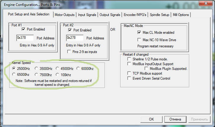

voverrr писал(а): Да, комп во время работы фрезы люто тормозит,
Вот это мне кажется странным. Какая частота выставлена в настройках Mach3? У меня максимальные 100KHz и ничего не тормозит. Ни на одном из компов, некоторым из которых больше 10 лет.

Частота - это вот здесь?
25 кгц. По умолчанию такое.
У меня оно установлено на каком-то даже не ноуте, а на нетбуке. 2 гига оперативы, процессор какой-то атом что ли. Разбогатею - заведу стационарный, пусть и самый простенький.
voverrr писал(а): У меня оно установлено на каком-то даже не ноуте, а на нетбуке
Кстати, такое положение дел явно не пойдет на пользу станку.
Для корректной работы ШД необходимо выдавать последовательность импульсов в строго определенные моменты времени.
Иначе движение исполнительных механизмов будет не равномерным/равноускоренным, а "дёргано-толкающимся".
ОС Windows даже без нагрузки не очень хорошо с справляется с выдачей равномерных импульсов. Она не имеет явно выраженного режима реального времени. Вот LinuxCNC ставится на специально приспособленное ядро Linux, имеющее такой режим.
В Windows же оно вообще не предусмотрено. Еще хуже с USB - контроллерами, т.к. протокол USB, в отличие от LPT, не поддерживает режим реального времени в принципе. Он передает данные порциями в пакетном режиме. И эти эффекты от Windows и USB могут еще и накладываться друг на друга, ухудшая динамику станка.
