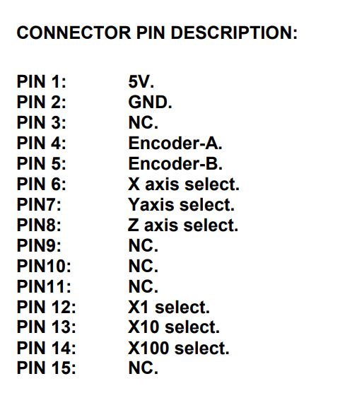

Сообщение moscow »
shalek писал(а):В папку с плагинами положишь дллку.
Спасибо!
Уж больно к 5100 я пульт купил офигенский. Решил менять контроллер не дожидаясь моторов ещё пары осей.
Очень мне этого пульта не хватало!
