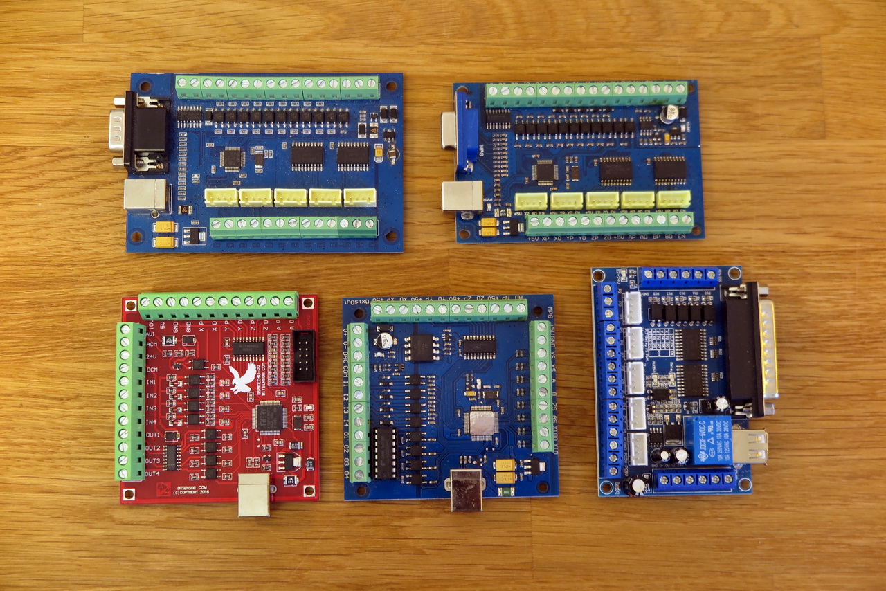

Что касается USB Mach3 контроллеров, то лично я в них разочаровался.
Я чемпион по владению подобными картами :)
IMG_5376_m.JPG (2823 просмотра) <a class='original' href='./download/file.php?id=202537&mode=view' target=_blank>Загрузить оригинал (484.32 КБ)</a>
Переход на собственно программу Mach3 не дал мне особых преимуществ, а воплощение электронной части вызвало неслабый геморрой.
Ведь типовые дешевые USB Mach3 контроллеры реализуют только передачу данных между ПК, драйверами ШД, шпинделем и прочими исполнительными механизмами.
В то время, как Ардуино-шилды для малых станков имеют на одной плате и полноценный контроллер, способный интерпретировать G-коды в управляющие сигналы, и собственно драйверы ШД, а также преобразователи напряжения, токовые ключи, иногда даже bluetooth и карты памяти для автономного управления.
Если Вас интересует мое мнение вообще по поводу связки MAch3 - USB, то она сама по себе порочна.

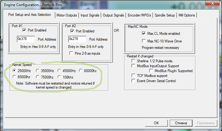

Частота - это вот здесь?
25 кгц. По умолчанию такое.
У меня оно установлено на каком-то даже не ноуте, а на нетбуке. 2 гига оперативы, процессор какой-то атом что ли. Разбогатею - заведу стационарный, пусть и самый простенький.
2022-04-02_12-18-14.png (2769 просмотров) <a class='original' href='./download/file.php?id=202566&mode=view' target=_blank>Загрузить оригинал (69.91 КБ)</a>

voverrr писал(а): ↑ Да, комп во время работы фрезы люто тормозит
voverrr писал(а): ↑ У меня оно установлено на каком-то даже не ноуте, а на нетбуке
Кстати, такое положение дел явно не пойдет на пользу станку.
Для корректной работы ШД необходимо выдавать последовательность импульсов в строго определенные моменты времени.
Иначе движение исполнительных механизмов будет не равномерным/равноускоренным, а "дёргано-толкающимся".
ОС Windows даже без нагрузки не очень хорошо с справляется с выдачей равномерных импульсов. Она не имеет явно выраженного режима реального времени. Вот LinuxCNC ставится на специально приспособленное ядро Linux, имеющее такой режим.
В Windows же оно вообще не предусмотрено. Еще хуже с USB - контроллерами, т.к. протокол USB, в отличие от LPT, не поддерживает режим реального времени в принципе. Он передает данные порциями в пакетном режиме. И эти эффекты от Windows и USB могут еще и накладываться друг на друга, ухудшая динамику станка.
