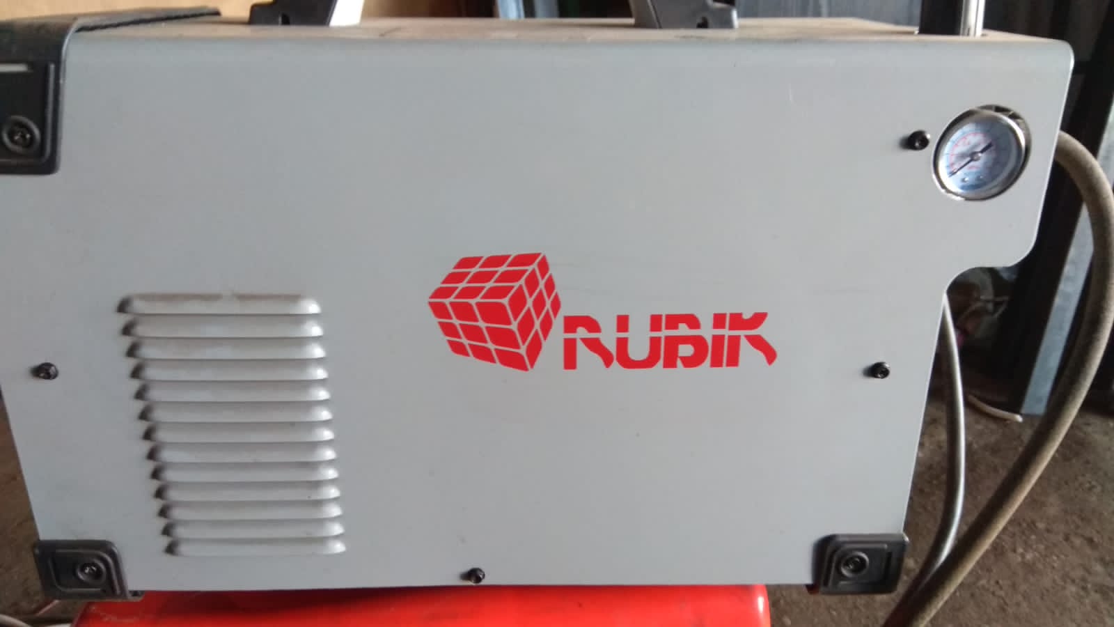

aftaev писал(а): 21 мар 2022, 19:52 Поджиг высокочастотный или пневмоподжиг?
Поджиг высокочастотный...
Плазма такая:
IMG-20220323-WA0018.jpg (1190 просмотров) <a class='original' href='./download/file.php?id=202381&sid=1bbe2bc81dca777b56b1df06aec2e192&mode=view' target=_blank>Загрузить оригинал (52.82 КБ)</a>
IMG-20220323-WA0019.jpg (1190 просмотров) <a class='original' href='./download/file.php?id=202382&sid=1bbe2bc81dca777b56b1df06aec2e192&mode=view' target=_blank>Загрузить оригинал (143.27 КБ)</a>

Тима писал(а): Поджиг высокочастотный...
прикрути ее на станок, пусть станок ездит, и в это время вручную несколько раз включай плазму.

Сообщение Тима »
Мы вырезали на станке из листа несколько прямоугольников. Правда до подключения тнс. Вроде без проблем работало.
