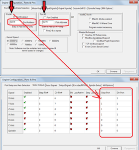

Тима писал(а): ↑ А мач3 с двумя LPT-портами работать будет?
В настройках Mach3 "русскими" буквами написано Port #1 Port #2. Для PCI карты нужно будет установить драйвера, и прописать ее адрес в настройках Mach3
Когда мы собираем плазморезы, используем два LPT порта. Один что на материнке, другой через карточку PCI-LPT.

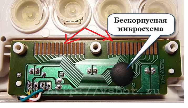

Re: mach3 концевики для плазмы.
Тима писал(а): ↑ а можно поподробнее?
или сцылочку, если есть...
В Mach3 можно сигналу присвоить нажатие на клавиатуре. Например: нажимаем на клавиатере клавишу А, будет срабатывать сигнал THC UP. Далее берем старую клавиатуру, вытаскиваем из нее платку, к которой припаиваем проводки от ТНС.
Тима писал(а): ↑ А так можно концевики завести на "клавиатуру"?
Думаю ничего хорошего не выйдет.
В каждой клавиатуре есть подобная платка с контактами. Втыкаем эту платку в комп USB, открываем на компе какой нибудь блокнот чтобы можно было текст печатать. Замыкаем контакты на платке по парно. Будут печататься буквы в зависимости какие контакты замкнули. Мы так делаем выносной пульт для станков.
