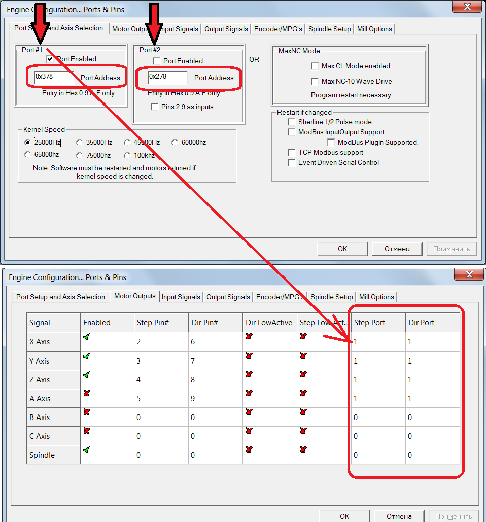

Re: mach3 концевики для плазмы.
Тима писал(а): ↑ А что это меняет? количество входов то от модели плазмореза не зависит...
Это много что меняет. Если поджиг у плазмы высокочастотный (искра), то от таких помех частенько вокруг все виснет, клава, мышь. Что будет с контроллером USB который управляет станком :)
На форуме частенько появляются темы, что у подобных USB контроллеров не работает G31. Или по другому возможно нет функции поиска металла.
Тима писал(а): ↑ А мач3 с двумя LPT-портами работать будет?
В настройках Mach3 "русскими" буквами написано Port #1 Port #2. Для PCI карты нужно будет установить драйвера, и прописать ее адрес в настройках Mach3
Когда мы собираем плазморезы, используем два LPT порта. Один что на материнке, другой через карточку PCI-LPT.

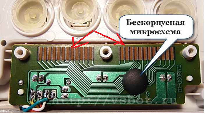

Тима писал(а): ↑ Для подключения ТНС к оси А надо интерфейсную плату самому делать?
почти любой ТНС, можно подключить через USB, через эмуляцию клавиатуры :)
Тима писал(а): ↑ а можно поподробнее?
или сцылочку, если есть...
В Mach3 можно сигналу присвоить нажатие на клавиатуре. Например: нажимаем на клавиатере клавишу А, будет срабатывать сигнал THC UP. Далее берем старую клавиатуру, вытаскиваем из нее платку, к которой припаиваем проводки от ТНС.
Тима писал(а): ↑ А так можно концевики завести на "клавиатуру"?
Думаю ничего хорошего не выйдет.
В каждой клавиатуре есть подобная платка с контактами. Втыкаем эту платку в комп USB, открываем на компе какой нибудь блокнот чтобы можно было текст печатать. Замыкаем контакты на платке по парно. Будут печататься буквы в зависимости какие контакты замкнули. Мы так делаем выносной пульт для станков.
