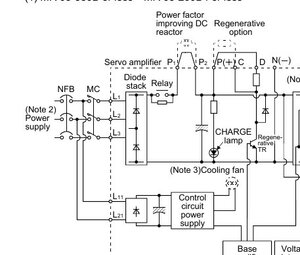

Привет. Вопрос не совсем по теме, но прошу простить.
Как у кого организована схема шкафа станка?
Если с шаговиками более менее всё понятно, то как быть с сервами?
Как я вижу запуск станка:
Подали 220В на шкаф - включается комп и плата лцнц(силовая часть ждет) -> запустился лцнц, станок ждет нажатия двух кнопок (F1/F2) -> нажимаем F1 (включается пускатель, который подает 220в на сервопак и частотник) -> нажимаем F2 (включается реле на плате управления, которое подает +24в на сервопак, т.е. servo ON) -> станок готов к работе
Если моя схема верная - подскажите как можно такое организовать? Уверен есть какие то пины которые для этого давным давно предназначены, типа charge_pump
Только я не знаю как ими пользоваться

sima8520 писал(а): Если моя схема верная - подскажите как можно такое организовать? Уверен есть какие то пины которые для этого давным давно предназначены, типа charge_pump
Большинство можно настроить через PncConf.
На выходы задаем Machine ON и E-stop

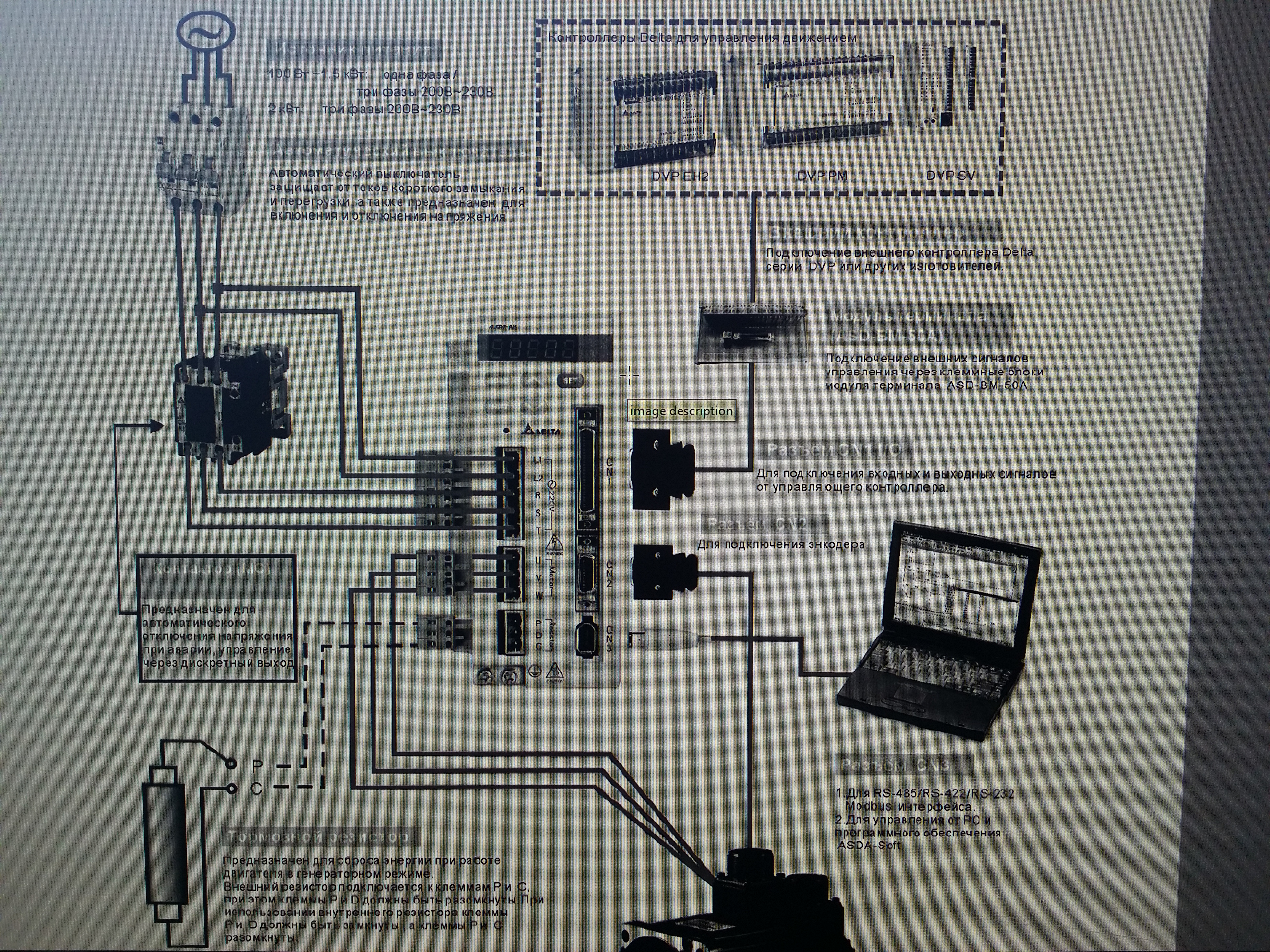

вот пример для дельты,
20220321_105007.jpg (4000 просмотров) <a class='original' href='./download/file.php?id=202331&mode=view' target=_blank>Загрузить оригинал (9.44 МБ)</a>
но зачастую аварию ещё проводят по последовательному подключению сигналов Servo Redy каждого пака и только потом в плату меса через грибок. (даже датчик высоты инструмента на переезд туда подключают, но как по мне, то можно и на лимит минимальный завести.)
На станке, с которым промудохался, так там и гидростанция на эту же цепочку подключена и концевики всех осей. А отъезжать нужно в ручную крутииь ось... очень не удобно. А там К-флоп стоит и не разобрался как там настроить софт лимиты и от чего он считает.

рвать силовое питание как то неправильно.
я завожу e-stop через реле - из linuxcnc на соотвествующие входы серв и частотника.
servo-on через отдельное реле (пишут что e-stop сервам вредно часто дёргать)
мне кажется этого вполне достаточно для безопасности.

сервам нельзя отключать питание при нажатии аварийной кнопки. В таком случае ЭДС мотора может выбить электронику.
Поэтому питание включается вместе с ЧПУ, а вот серво-он надо отключать по авариям.
В мануале написано что отключать питание при работе мотора категорически нельзя.
Сам е-стоп на пром. станках проходит последовательно через все пускатели и через все драйвера. Сработка(отказ) любого элемента вызовет разрыв е-стоп и чпу отключит все остальное.
Ну и там вроде еще есть разница с отключением питания - мотор продолжит вращаться по инерции и при переходе в режим торможения от аварийной команды.

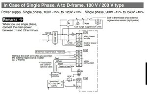

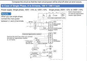

xenon-alien писал(а): Схемку в студию!
Самому интересно.
мануал на серву открой, иоптить :)

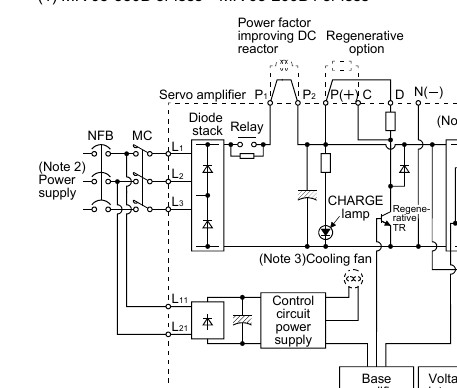

ну кстати в митсубиСу написано что категорически нельзя разрывать контактором кабель драйвер-мотор - там по идеи выходные ключи погорят сразу же.
На панасах такого в мануале не видел, но они без мотора в алярм сыпятся мгновенно.
В любом случае - пускатель ставится ПОСЛЕ точки питания проца самого усилка. То есть ты же заводишь 1(или 3) фазу на сервопак, и с них берешь еще 1(или 2) фазу на питание управляющей части сервопака.
На последней картинке есть схема е-стопа. Но там типа на 380В указано ) Что как-бы просто схематично указано.
первые 2 картинки - мутсу. Вторые 2 - панасоних
mitsy.jpg (3913 просмотров) <a class='original' href='./download/file.php?id=202349&mode=view' target=_blank>Загрузить оригинал (49.14 КБ)</a>
mitsy1.jpg (3913 просмотров) <a class='original' href='./download/file.php?id=202350&mode=view' target=_blank>Загрузить оригинал (41.43 КБ)</a>
panas.jpg (3913 просмотров) <a class='original' href='./download/file.php?id=202352&mode=view' target=_blank>Загрузить оригинал (291.89 КБ)</a>
panas1.jpg (3913 просмотров) <a class='original' href='./download/file.php?id=202353&mode=view' target=_blank>Загрузить оригинал (116.06 КБ)</a>

ex71 писал(а): В любом случае - пускатель ставится ПОСЛЕ точки питания проца самого усилка.
Я про это тоже писал
xenon-alien писал(а): Обезточить можно силовую часть серв, но не мозги. (там обычно 2 входа по питанию силовой части и мозгов)

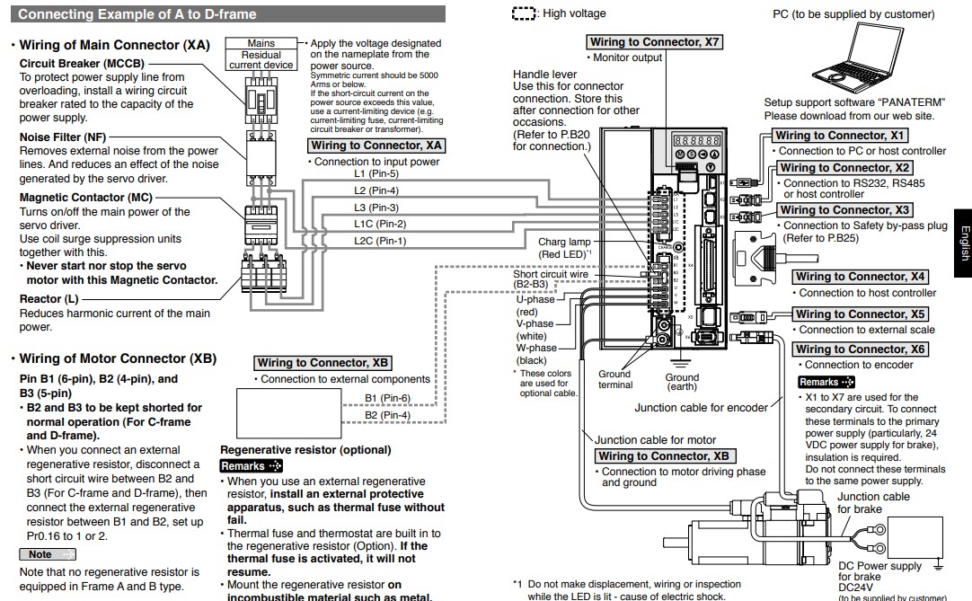

вот мои сервы Минас А5, как бы собираюсь делать по схеме.
только много всего докупать надо. хочется обойтись одним пускателем и одним промежуточным реле на 4 пары контактов для трех/четырех осей станка. в голове каша. может кто подскажет как все организовать?
серва.png (3877 просмотров) <a class='original' href='./download/file.php?id=202360&mode=view' target=_blank>Загрузить оригинал (88.89 КБ)</a>

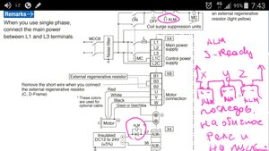

Re: Пуско-наладка, LinuxCNC + MESA 7i76E и другое
sima8520 писал(а): 22 мар 2022, 01:35 вот мои сервы Минас А5, как бы собираюсь делать по схеме.
Ну проще всего последовательно подключить все алярмы, или серво-реди(готовность). Скорей серво говность лучше, потому что пропускает 24в при готовности (ну или инвертировать алярм). Если любой из серв уходит в ошибку, то цепочка прерывается и отключает 24в питание реле.
А это реле уже включает пускатель и подает на плату, что станок готов - типа е-стоп отжат.
В той цепочке и грибок завести.
Гланое мозни не обезточивать пускателем.
Screenshot_2022-03-22-07-48-02.jpg (3858 просмотров) <a class='original' href='./download/file.php?id=202361&mode=view' target=_blank>Загрузить оригинал (617.21 КБ)</a>
